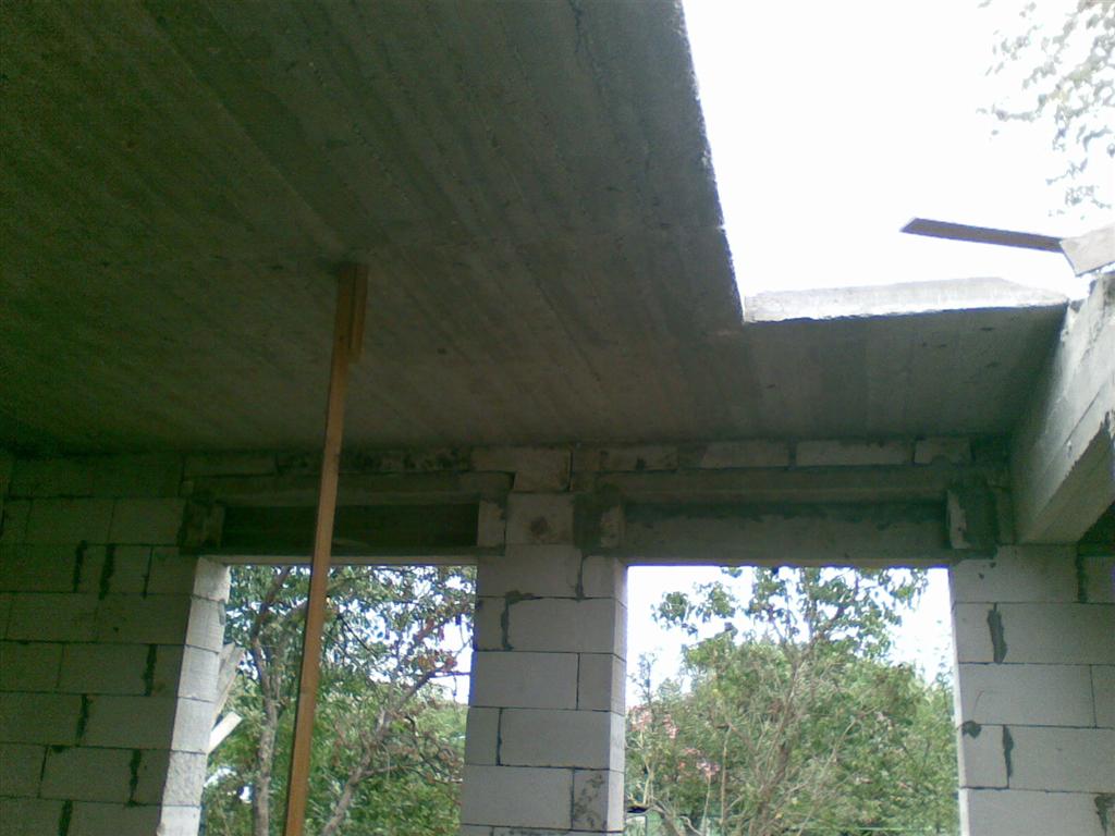

Сейчас выложу по факту. Голубым - окна первого этажа, желтым проем и печка, красным - балка, сечение которой нужно определить, нужно будет бросить еще одну балку или швеллер поперек под печку между мауэрлатами. Размеры вроде все необходимые выложила.
Предварительное предложение Сергея31 как практика. Поставить вплотную к стенкам две стальные трубы - сотки, на них и опереть балку, которая будет сверху перекрытия. Напомню, что по предложению прораба, он раздолбит бетон до арм.сетки приварится балкой к ней.

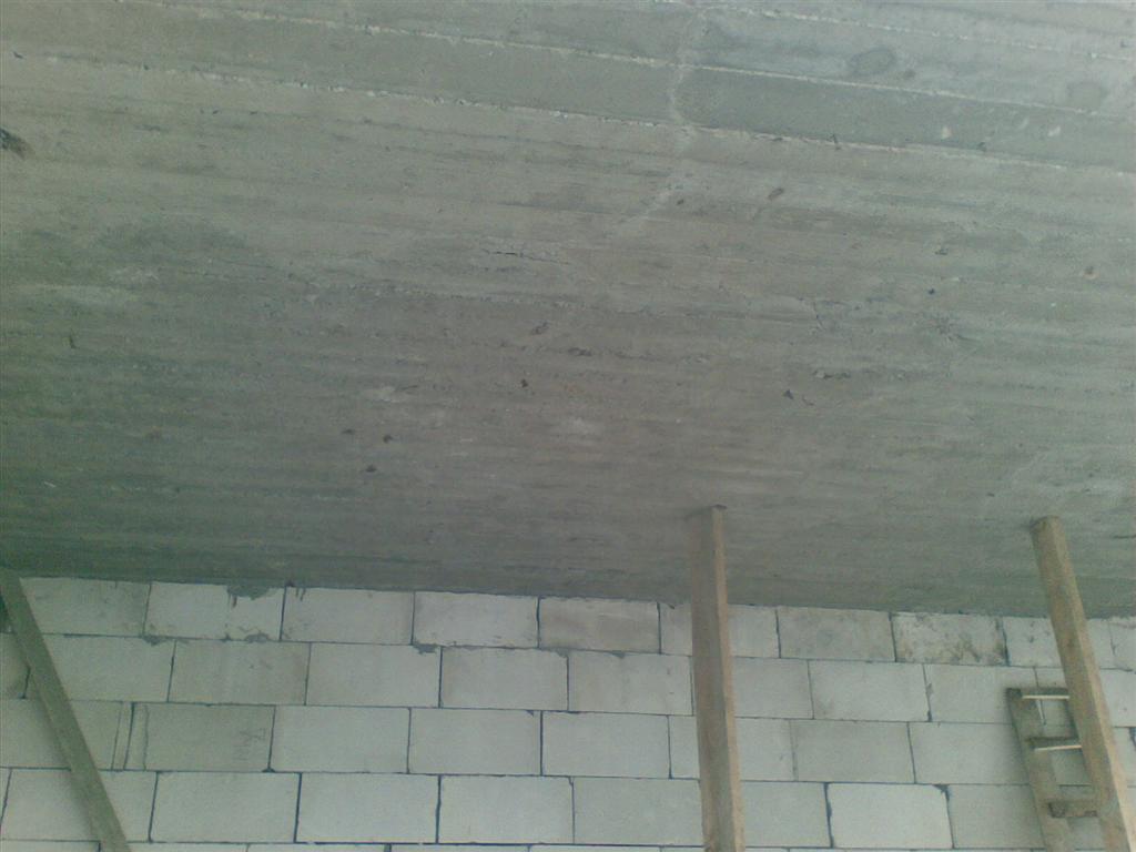

По факту перекрытие 13 см, а не пятнадцать, за которые я заплатила. Не дрожит, не ходит ходуном. Сергй31 даже попрыгал.

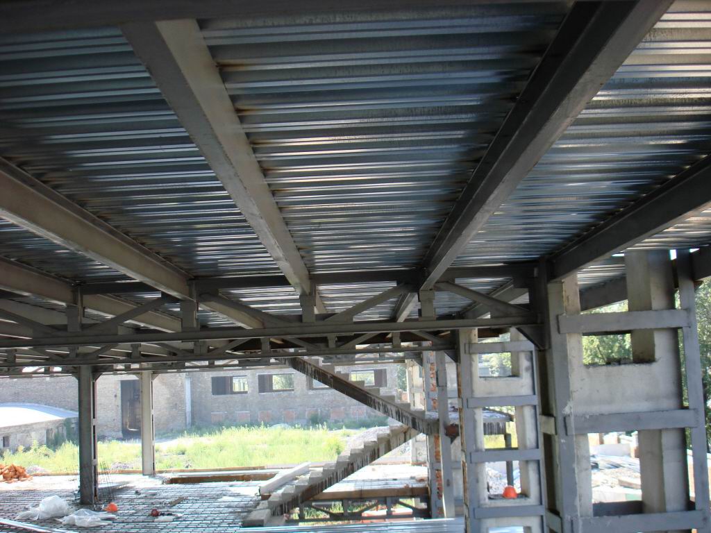

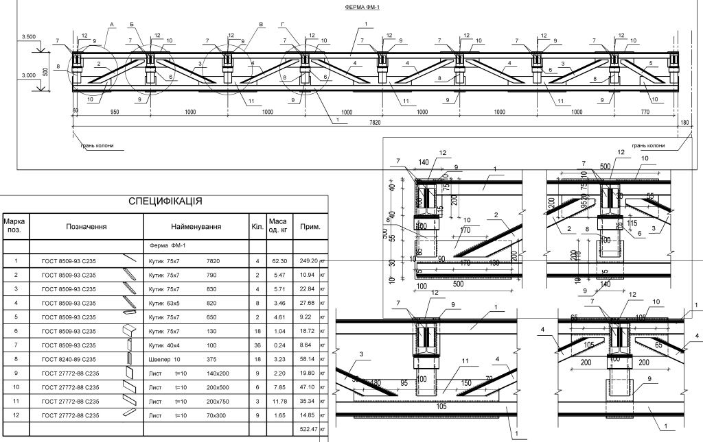

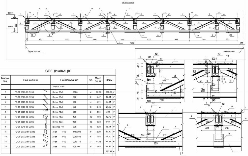

Вместо балки скорее всего прийдется ставить ферму, так как балка получается большого сечения.
Ферма получится гдето такая, только уголки наверное немного поменьше.
Собрать ее не сильно трудно. Можно собирать прямо на месте установки.
Весит эта ферма около 500кг.
Можно немного уменьшить уголки - пояса (например поставить 63х5)
А опирать ее надо на колоны - либо стойки ставить (коробка из двух швеллеров 14,16) или простенок из газобетона брать в обойму, в хомут из 4-х уголков, соединенных пластинами. Опирать на газобетон неполучется - его продавит.
В первом варианте (стойки) нужно делать дополнительный фундамент под стойку, во втором (обойма) может и не нужно.
У "Chiara" не все та страшно. Когда ехал к ней думал, увижу рухлядь, а не плиту. Плита залита добротненько, но тоненько, толщина то 150-130мм. Арматуры не меряно, под ногами практически не бухтит. Долить плиту конечно нужно и балка на двух столбах нужна. Есть слабые места на первом этаже и печка на втором.

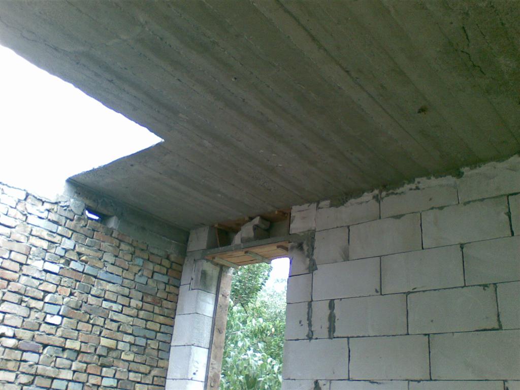

А на последней фотографии - то кирпичная кладка? :lol: Как-то беззалаберно положено.
да, кладка просто бросается в глаза. Кажется, тут еще эффект от разноцветного разборного кирпича.
Хлопцы, вы шо ее первый раз видите? Я ж дырочки от вентканалов в ней показывала. Это кирпич со старого домика - на память о родителях. Преемственность поколений...

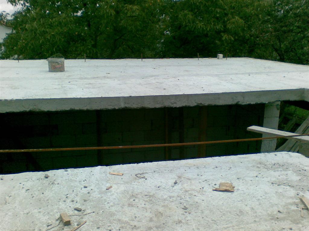

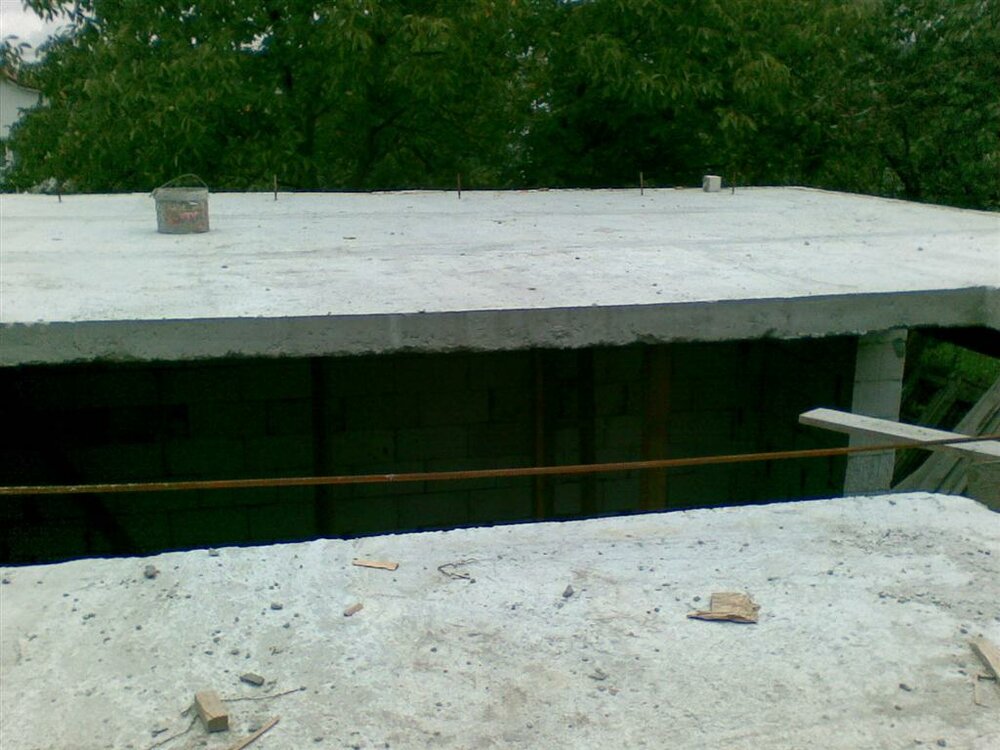

Что сподвигло - Бетон, где скапливалась дождевая вода просто вымылся снизу на глубину до 3см., трещина вся просочена водой, а значит и арматура.

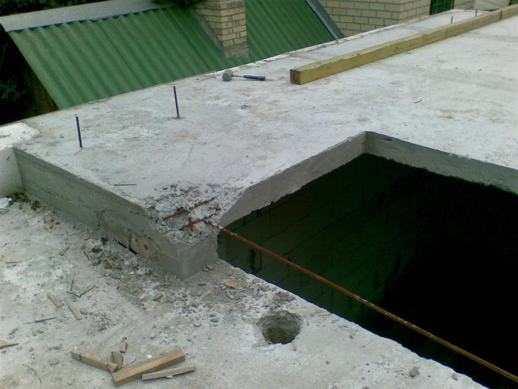

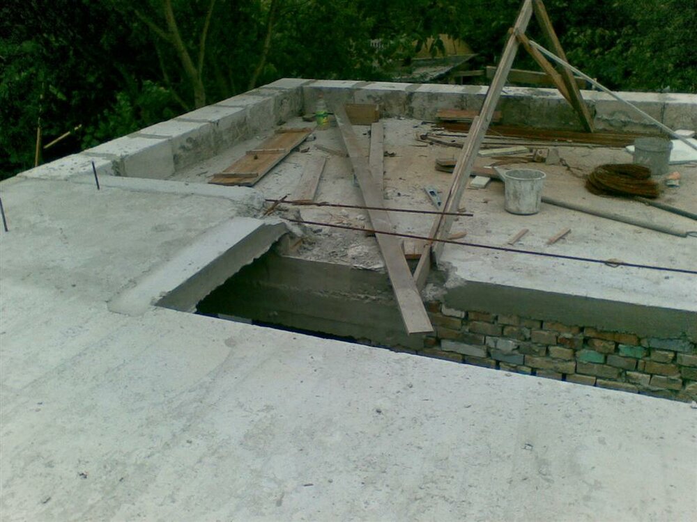

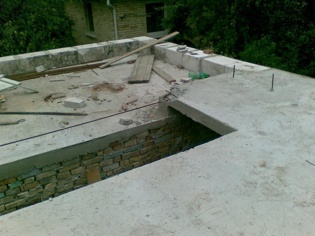

А теперь , слава Б, что я решилась разбить перекрытие. Вот как эти твари заливали монолит.

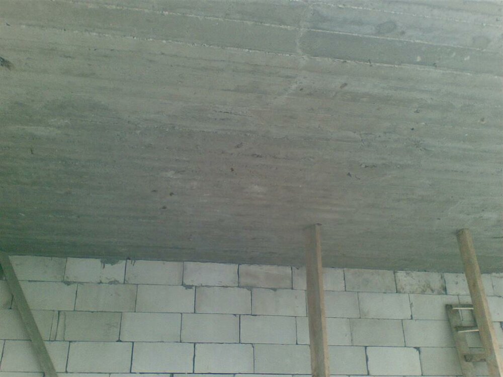

В районе опирания лестницы - вообще три волосины.
Ноу комментс. Когда вязали я не заметила такого безобразия, скорее арматура разошлась в слабых местах, где вообще не была связана, под весом бетона. "бетон" отходит слоями. Мужики по демонтажу - отличные, один работает, второй сохнет, - сами, как говорит мой сын, в ах**е.
На территории ванной комнаты монолит в порядке, только стропильщики пробили пару дырочек, чтоб не работать по-колено в воде. Не знаю можно ли было так, но мозг говорит - можно.
Долго выбивали? А, то, такое впечатл., что два раза бахнули кувалдой и оно само отпало.
нет не долго, к тому моменту как я приехала, они выбили почти половину за часа 3, но сегодня из-за дождя может и не успеют, завтра довыбивают.
Мужики говорят, что оно слоями отходит
