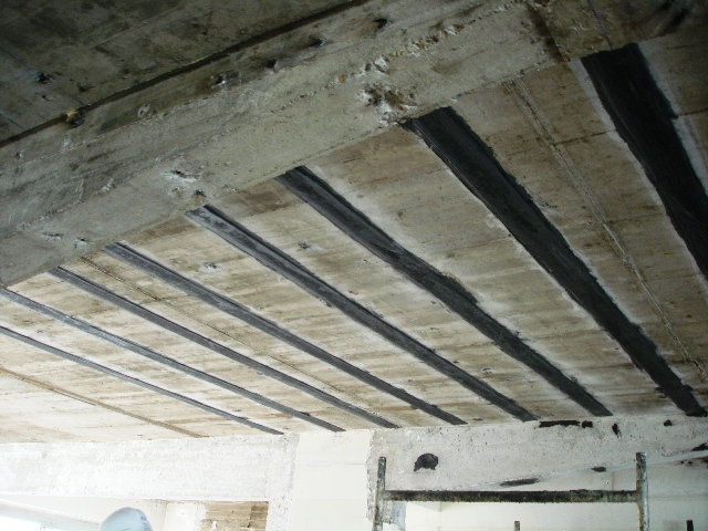

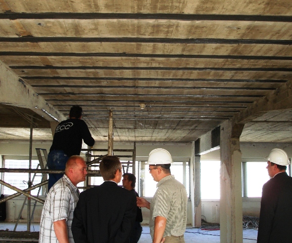

Propeller Опубліковано: 11 вересня 2008 Поділитись Опубліковано: 11 вересня 2008 (змінено) Один из жителей форума, у которого пошла трещина по плите перекрытия уже использовал вот эту штучку : (ссылка устарела) Суть в том, что на нижнюю часть плиты или балки , работающей на растяжение приклеивается на специальный эпоксидный состав полоса из углепластикового мононаправленного волокна (ламината). Толщина лламината 2 мм. Ширина 5 см или 10 см. Для наглядности. Неармированный бетонный брусок сечением 5х5 см и длиной 2 м с прикрепленным снизу ламинатом шириной 5 см выдерживает резонансные прыжки двух веселых 100-кг мужичков. Без ламината такой брусок ламается нажатием ладони руки. Прелесть в том, что углепластик в разы превышает мех. хар-ки металла в т.ч. модуль упругости. Вам не понадобятся качки для поднятия мет конструкций. Вемс 1 мп ламината около 300 гр. И эту работу можно вдовоем сделать самому. ПыСы Кстати, планер нового проекта фирмы Боинг : самолета Dreamliner сделан из углепластика. Выглядит это так : Змінено 11 вересня 2008 користувачем Propeller Посилання на коментар Поділитися на інших сайтах More sharing options...
Chiara Опубліковано: 11 вересня 2008 Автор Поділитись Опубліковано: 11 вересня 2008 (змінено) Ваш вариант - он не нестандартный, а очень даже стандартный для реконструкции. И сложности большой в плане реконструкции не представляет. Разбирать перекрытие глупо! Усилять - наиболее правильный вариант.. Вы наверное никогда не сталкивались в жизни с демонтажем ж/б перекрытий. Поверьте мне на слово - это очень геморойно. Особенно если несколько этажей перебивать. Я перебивал однажы 3 этажа перекрытий. А то что ваше перекрытие кривое, так ничего страшного, у меня например не кривое- только я потолок загипсовал - и у меня гипсокартон, а бетона не видно. Перекрытие ведь дальше прогибаться не будет после усиления. Для того чтобы разработать правильную конструкцию усиления нужно иметь архитектурные ЧЕРТЕЖИ с линейными размерами стен, отверстиями, опалубочный чертеж плиты (как она выглядит в плане). Тут либо сами померяйте и начертите хоть от руки в масштабе, либо наймите обмерщика. Ну и потом к нам в проектное бюро, свои реквизиты я скинул в ЛС за реквизиты спасибо, задам вопрос по полосам по телефону. Чертеж есть, но могу перемерять размеры по факту завтра утром. Может Вы любитель ГКЛ потолков - я абсолюно нет. Я любитель РОВНЫХ бетонных потолков. Хотела бы я что-то подобное - вообще бы с монолитом не заморачивалась. Реконструкция - дело хорошее - посчастливилось бы мне купить царский домик, реконструировала бы его годами - облизывая каждую оригинальную деталь, каждый кусочек бетона и каждую паркетину. В моем случае нерожденного еще дома - это отстой.ИМХО. Перекрытия мне рушить не доводилось, но и заворачивать г**но в шоколад особого жлания нет. ПС Александр это не камни в огород реконструкторов и конструкторов, это уже хрип души;) Я очень благодарна за помощь! Змінено 11 вересня 2008 користувачем Chiara Посилання на коментар Поділитися на інших сайтах More sharing options...
Chiara Опубліковано: 11 вересня 2008 Автор Поділитись Опубліковано: 11 вересня 2008 (змінено) Один из жителей форума, у которого пошла трещина по плите перекрытия уже использовал вот эту штучку : (ссылка устарела) Суть в том, что на нижнюю часть плиты или балки , работающей на растяжение приклеивается на специальный эпоксидный состав полоса из углепластикового мононаправленного волокна (ламината). Толщина лламината 2 мм. Ширина 5 см или 10 см. Для наглядности. Неармированный бетонный брусок сечением 5х5 см и длиной 2 м с прикрепленным снизу ламинатом шириной 5 см выдерживает резонансные прыжки двух веселых 100-кг мужичков. Без ламината такой брусок ламается нажатием ладони руки. Прелесть в том, что углепластик в разы превышает мех. хар-ки металла в т.ч. модуль упругости. Вам не понадобятся качки для поднятия мет конструкций. Вемс 1 мп ламината около 300 гр. И эту работу можно вдовоем сделать самому. ПыСы Кстати, планер нового проекта фирмы Боинг : самолета Dreamliner сделан из углепластика. Выглядит это так : мне нравится идея! Только ламинат на фотке какого цвета? черный или желтый не врублю. И с каким шагом клеится и на какой клей? И сколько этот клей стоит и какой у него расход? и 300 гривен п.м 5см или10см ламината? так, разобралась - черного. И зачем же столько полос? Или это фотка не "того" форумчанина? Мне одна полоса обойдется в 2028 гривен + клей. Ндаа. А кто расчет делает сколько и в каких местах полосы клеить? ПС тююююю, я туплю граммы с гривнами перепутала!!! Пропеллер - расценки в студию!!!! Надо! Сильно! Змінено 11 вересня 2008 користувачем Chiara Посилання на коментар Поділитися на інших сайтах More sharing options...
Propeller Опубліковано: 11 вересня 2008 Поділитись Опубліковано: 11 вересня 2008 Ламинат темно-серого (черного) цвета. Шаг - это уже дело рассчета, который учитывает кучу факторов, включая проектную нагрузку на плиту, её проектную несущую способность (прочность на изгиб) и эти показатели по факту (то есть после заливки плиты) плюс запас прочности. Цена Мегаплейт (5 см) = 137 грн за 1 мп Цена Мегаплейт (10 см) = 253 грн за 1 мп Эпомакс-ПЛ (Клей для Мегаплейт ) = 53,55 грн. за 1 кг Расход на 1 мп = 0,1 -0, 2 кг. Цены указаны со скидкой для форума. На фото не форумчанин, а завод. Форумчанин купил, кажется, 10 м десятки с клеем. Там на третьем этаже размещали доп оборудование и увеличивали нагрузку на плиту в 3 раза. Посилання на коментар Поділитися на інших сайтах More sharing options...

ubn Опубліковано: 12 вересня 2008 Поділитись Опубліковано: 12 вересня 2008 если чесно -я п разбил. идея с ламинатом нравится вопрос насколько крепко будет держать этот клей.. нагрузки то колоссальные будут. Посилання на коментар Поділитися на інших сайтах More sharing options...
Chiara Опубліковано: 12 вересня 2008 Автор Поділитись Опубліковано: 12 вересня 2008 если чесно -я п разбил. идея с ламинатом нравится вопрос насколько крепко будет держать этот клей.. нагрузки то колоссальные будут. если б я Коля была тобой, я б тоже разбила;). Я бы волновалась при рассчетах - выдержит или не выдержит клей - если бы там было мало арматуры, или вообще ее бы не было или рецептура бетона была бы не выдержана. У меня, я так понимаю, получился облом из-за неправильного расчета и установки опорной балки. Ламинат на клей для того чтобы помочь нести арматуре нагрузку, а не работать ВМЕСТО нее. Если я не правильно понимаю - пусть меня Пряха поправит. Дело в том что разбить долго (реально), бетон не сыпется, дорого и эти упражнения с отбойным молотком могут нафиг разрушить стены. Они ж у меня ГБ, а не несъемная опалубка. Делать новое перекрытие, это те же 2,5 штук и опять долго. И шансов получить отличный результат - может и больше, но не 100%. Я бы исходя из личного опыта, не советывала бы никому делать монолитные перекрытия, разве что в этом есть конструктивная необходимость. Ровность монолитных потолков, как и ровность ГБ стен - иллюзия. Хотя на форуме есть и исключения, на которые ( ответственные и знающие рабочие) мало кому приходится рассчитывать. Сейчас посчитаем конструктив, зальем балку, повесим лепухи и посмотрим как себя поведет перекрытие. Крышники смогут приступить с понедельника, при том что балка тоже будет литься с понедельника - это делу не помешает, оставим под балку опоры. Если ламинат и придется клеить по расчетам конструкторов, то его можно будет наклеить и в процессе монтажа кровли. Т.к вес стропильной системы в основном распределится по периметру дома. Посилання на коментар Поділитися на інших сайтах More sharing options...
