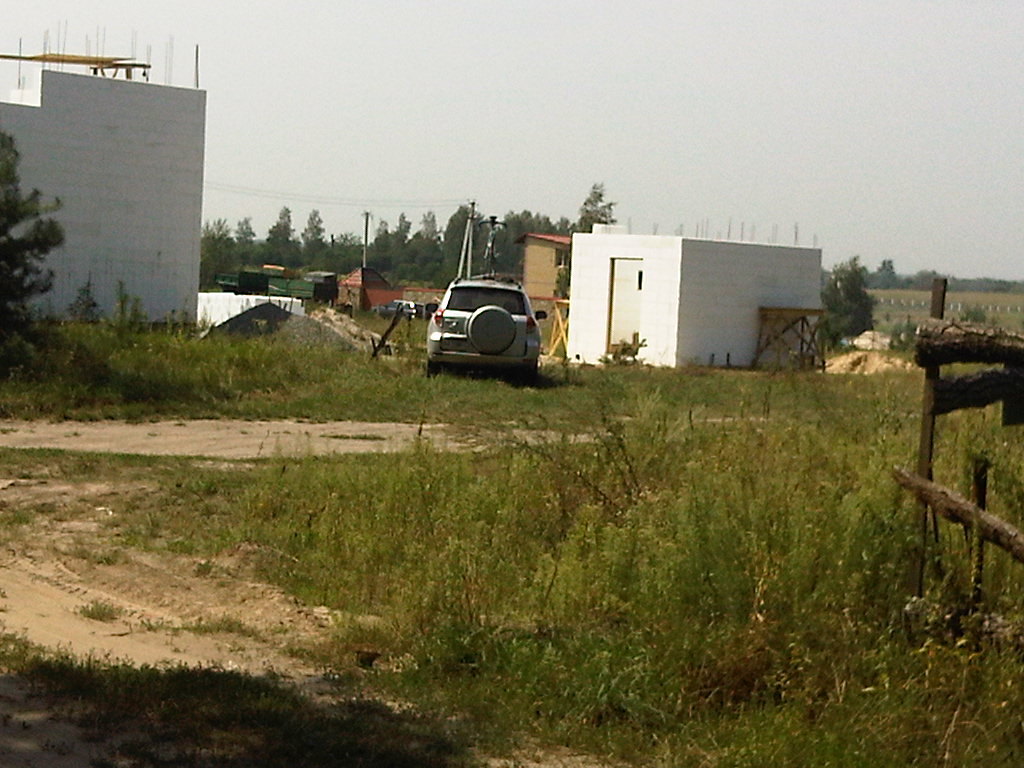

Vyacheslav Опубліковано: 3 серпня 2010 Поділитись Опубліковано: 3 серпня 2010 А кто знает, какую это живность выращивают на фермах, что на фотографии справа ( при увеличении там большой комплекс ферм видно)? Года 3 - ничего не выращивают. Ранее это были коровники. Посилання на коментар Поділитися на інших сайтах More sharing options...
valya_bes Опубліковано: 3 серпня 2010 Поділитись Опубліковано: 3 серпня 2010 Это как раз и есть "генеральские пруды". Заезд на машине через Гуровщину. Очень красиво! Посилання на коментар Поділитися на інших сайтах More sharing options...

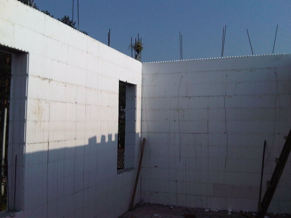

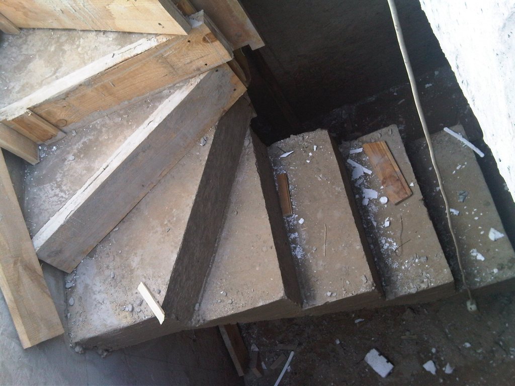

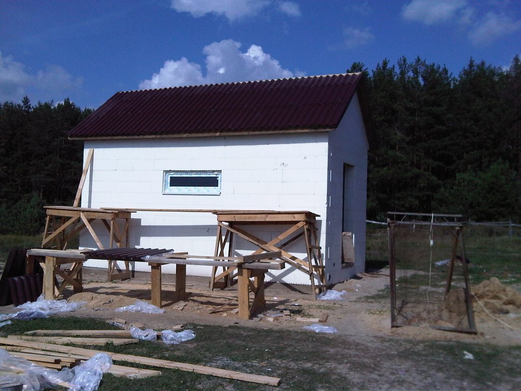

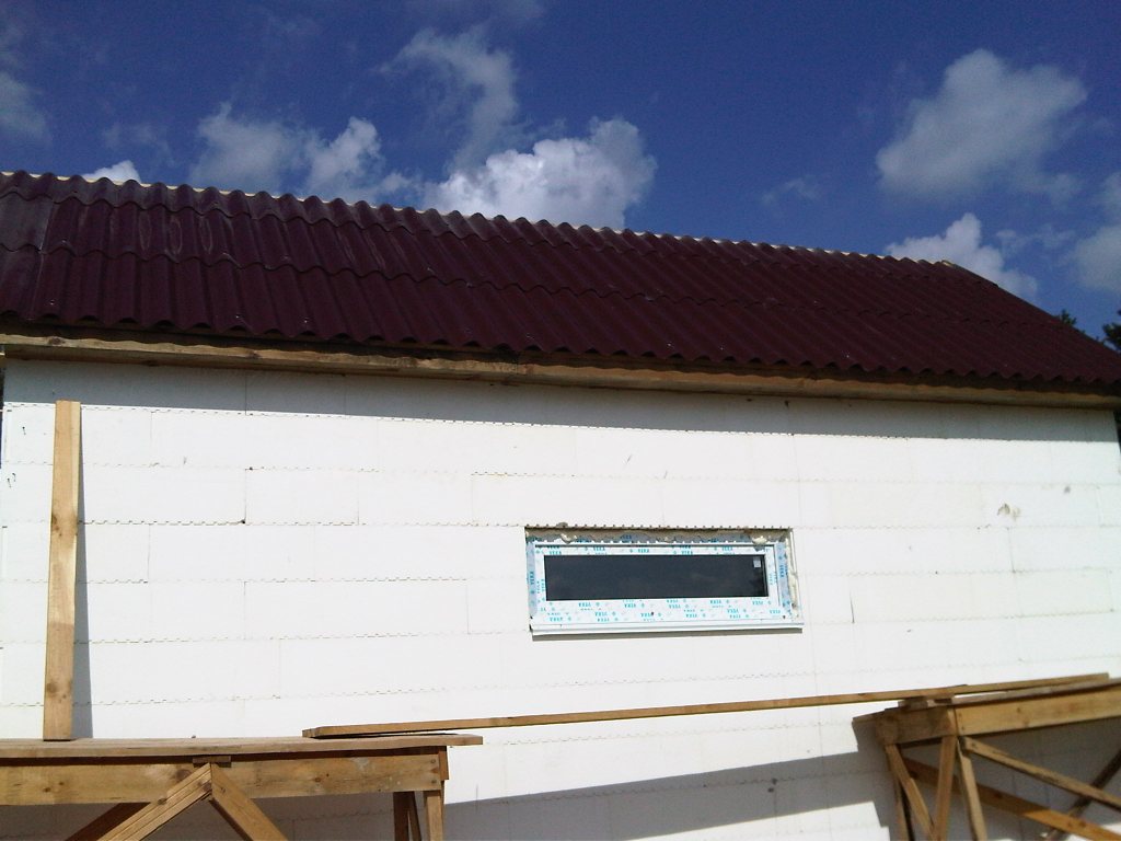

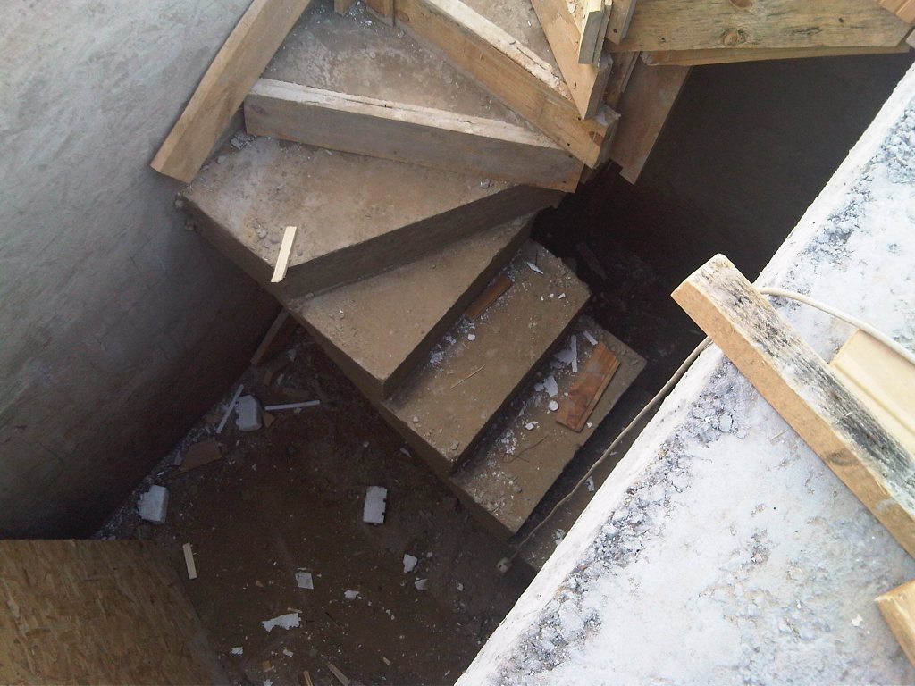

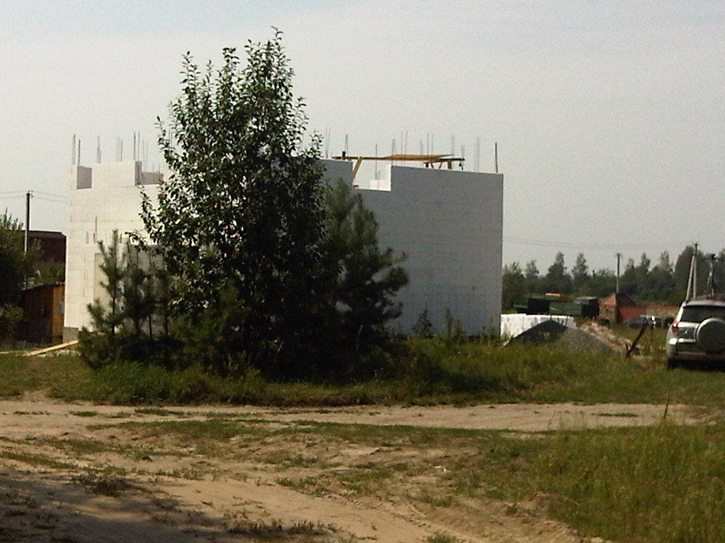

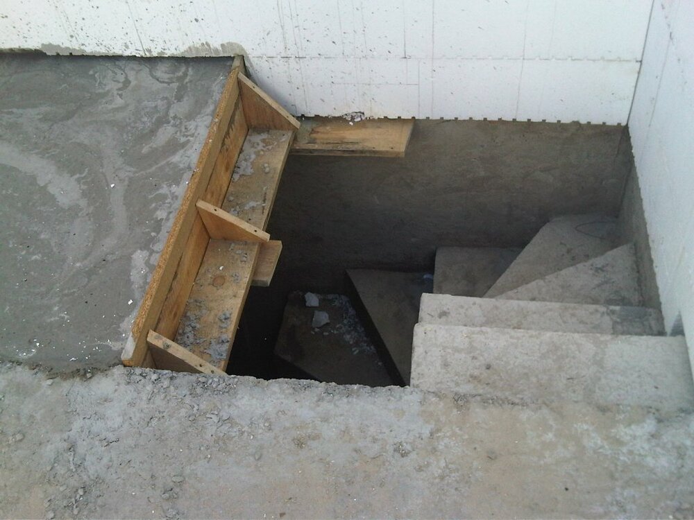

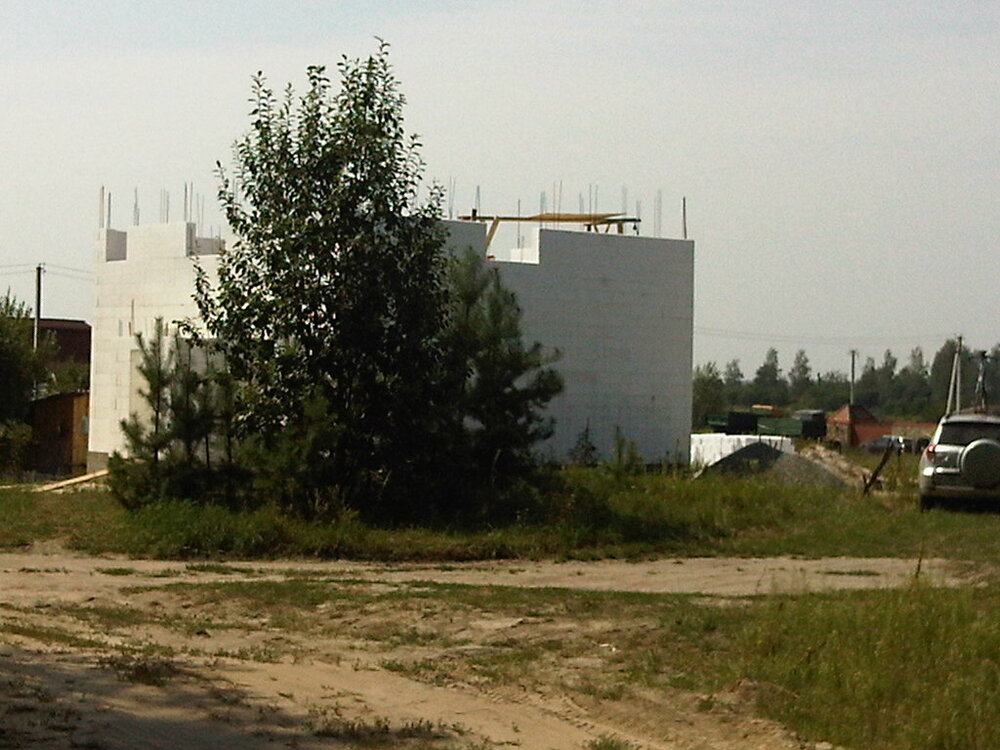

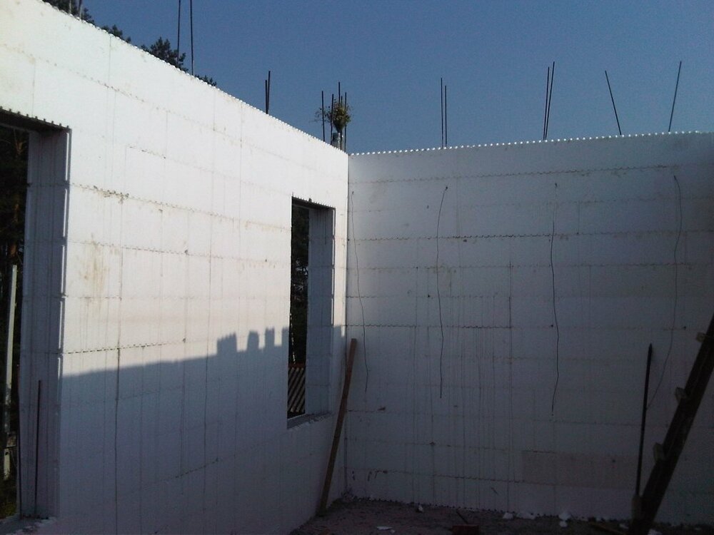

Crash m.d. Опубліковано: 9 серпня 2010 Автор Поділитись Опубліковано: 9 серпня 2010 Вчера был День Строителя. Наверное поэтому при въезде в Колонщину застал 2 джипа со снаряжением для запуска воздушных шаров . Уже готова коробка сарая. Пришлось положить на 1 ряд меньше блоков, чем планировалось -уж больно высокими вышли потолки. Залили лестницу в погреб. До конца второго этажа осталось 6 рядов блоков. Стены получаются очень ровными. Рабочие стараются. Водитель, привозивший блоки, говорит, что такие ровные стены он больше нигде не видел, кроме как у меня и Оптималиста . Очень жарко, но ребята держатся. Участок с двух сторон защищен от ветра лесом, поэтому даже горячего ветерка нет. Посилання на коментар Поділитися на інших сайтах More sharing options...
Forrest Опубліковано: 12 серпня 2010 Поділитись Опубліковано: 12 серпня 2010 Ну наконец то, я уже думал, что стройка стала, жара конечно - серьезное испытание. Но я рад, что Ваш домик растёт. Почёт и уважуха настоящим строителям, так держать !Ждём дальнейших отчётов с фото. 1 Посилання на коментар Поділитися на інших сайтах More sharing options...
Crash m.d. Опубліковано: 12 серпня 2010 Автор Поділитись Опубліковано: 12 серпня 2010 Честно сказать , строителями очень доволен. Не хотел раньше времени хвалить, но , завтра должен закончиться этап возведения коробки и уже могу подвести промежуточный итог. Мне с ними легко общаться. Работают на совесть.Стены получаются ровные и чистые. Скромные. Не фамильярничают.Бригадир немногословен. Больше делает , чем говорит.Ребята уезжают на краткий отдых где-то на неделю. Оставляют на хозяйстве одного человека (ему, как-то предстоит в одиночку разгрузить 11.5 кубов пиломатериалов для кровли и перекрытия чердака-говорит,что справится).Он будет также выполнять те работы, которые по силам одному человеку. В погребе уже сделана монолитная лестница и устроено ж/б перекрытие между плитой и стеной . Выглядит очень внушительно . Пора думать о том, где взять правильные дубовые бочки для засолки помидоров и огурцов . 1 Посилання на коментар Поділитися на інших сайтах More sharing options...
Optimalist Опубліковано: 17 серпня 2010 Поділитись Опубліковано: 17 серпня 2010 Я так понял из ветки о крышах, что с Мастер-Дахом не сложилось? Цена не устроила? Тогда советую все-таки шифер, а не МЧ. Причем не обязательно Экодах, сосед сейчас покрыл сарайчик обычным шифером и покрасил, - очень даже ничего смотрится. И у Пропеллера очень даже симпатичные краски для шифера. Но интересно будет потом сравнить Ваши расходы со сметой Мастер-Даха. Посилання на коментар Поділитися на інших сайтах More sharing options...
Crash m.d. Опубліковано: 17 серпня 2010 Автор Поділитись Опубліковано: 17 серпня 2010 В принципе цену выставили нормальную. Однако , все равно по сравнению с крашеным шифером -выше на почти 40 грн. Плюс работа будет дороже по укладке . Да, ЦПЧ выглядит замечательно и крашеный шифер рядом не стоял, но во внешнем виде моего дома крыша не будет доминировать. Лучше высвобожденные деньги пущу на красивый забор( а его мне надо ох как много).По эксплуатационным характеристикам же -что крашеный шифер, что ЦПЧ-одно и то же. Естественно, настроен на Экодах, да вот только все собираюсь в Украинку, а времени нет. Они работают до 5 вечера. Сегодня, зато, завезли дерево для крыши и перекрытий чердака. Брал на пилораме в Наливайковке. Спасибо Valya bes за наводку. . Приехал прямо с работы на велике. Мужики еще такого не видели (до работы 62 км). Посилання на коментар Поділитися на інших сайтах More sharing options...

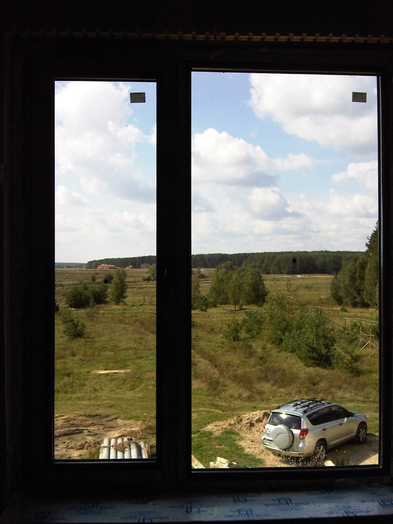

Nat Опубліковано: 17 серпня 2010 Поділитись Опубліковано: 17 серпня 2010 ...Кстати, решил делать крышу двускатной. Проще и надежней и дешевле. Лично меня и жену это устраивает. Красоты на крыше -не наши приоритеты. Вид из окна второго этажа. И правильно решили . Мы бы тоже делали двускатную, но на квадратном домике, она не очень хорошо смотрится . Вид из окна очень красивый . Удачи Вам! 1 Посилання на коментар Поділитися на інших сайтах More sharing options...

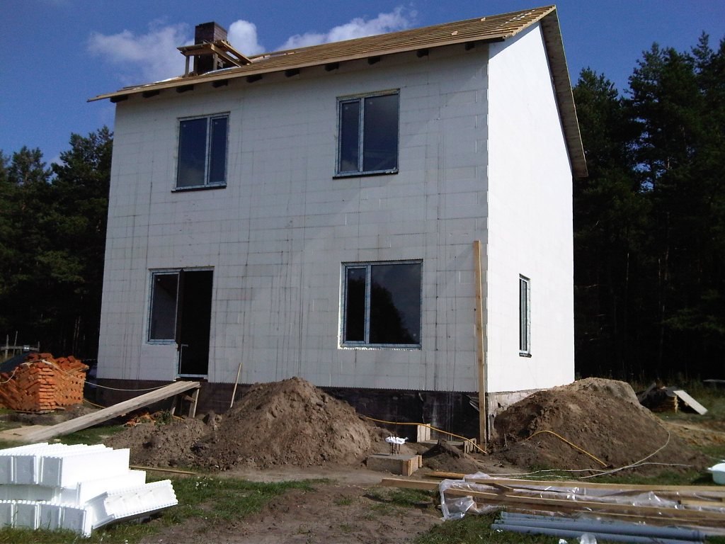

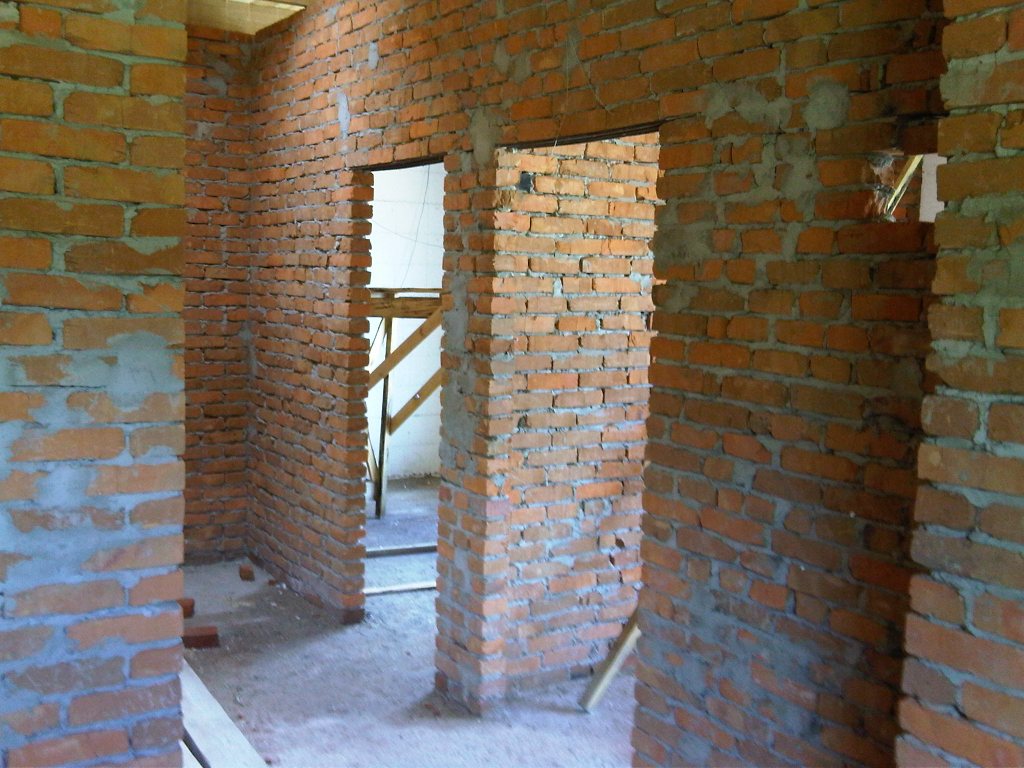

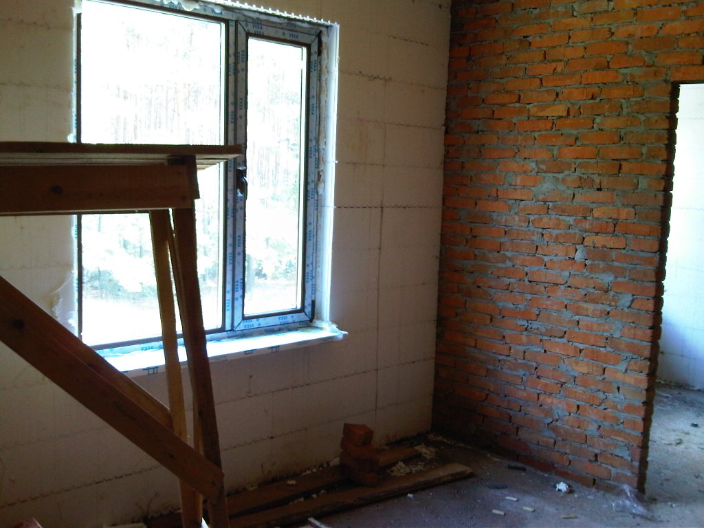

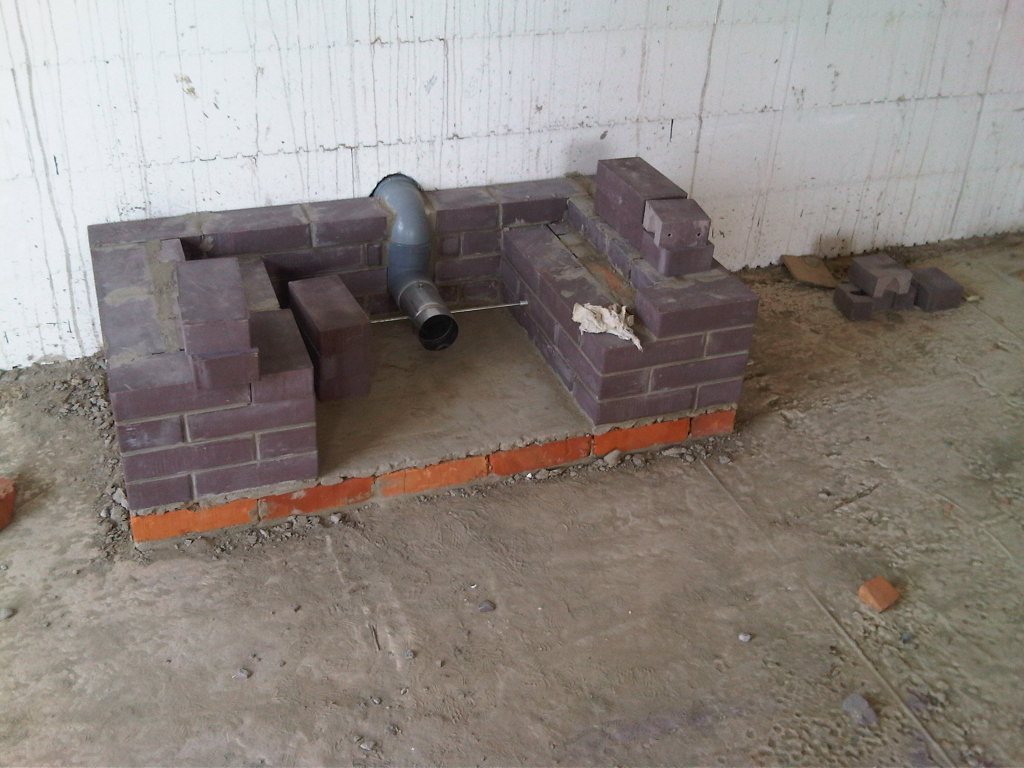

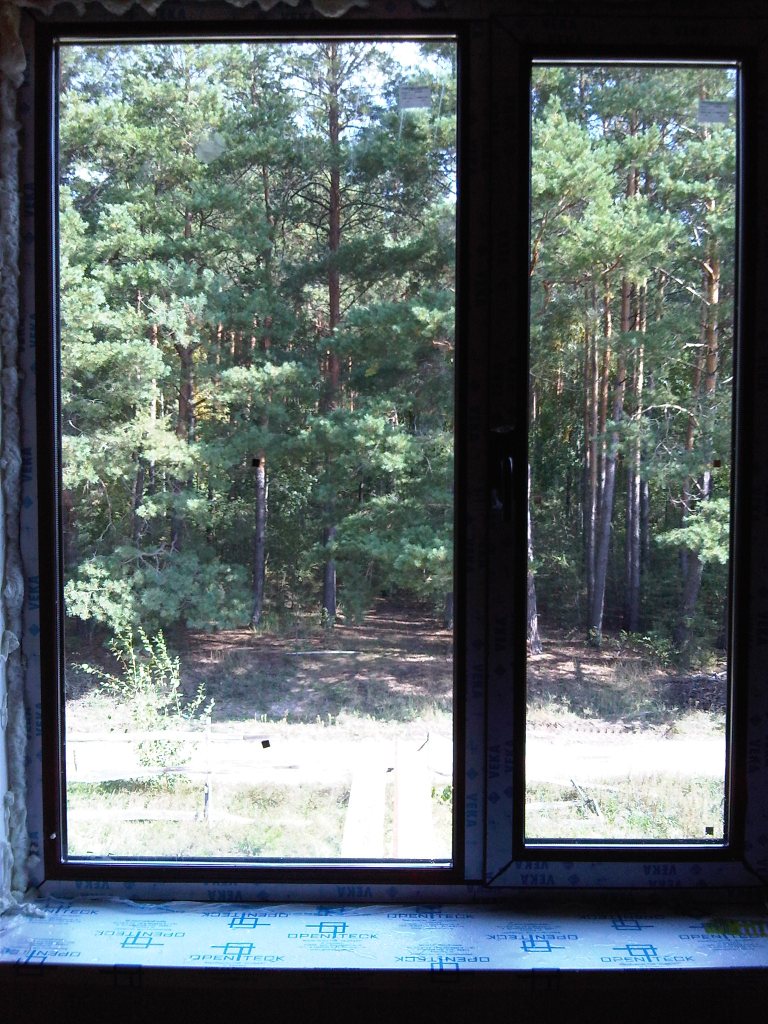

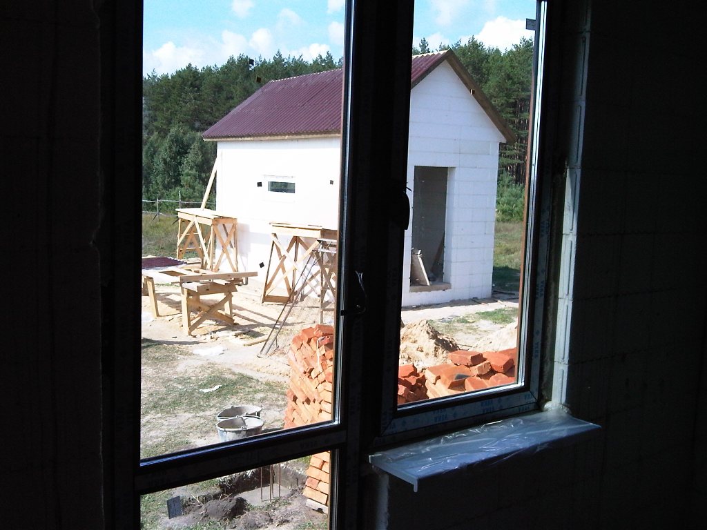

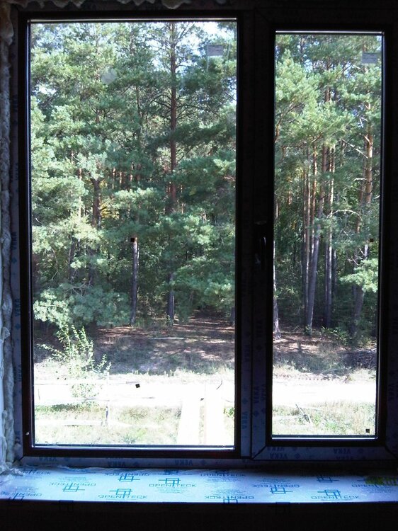

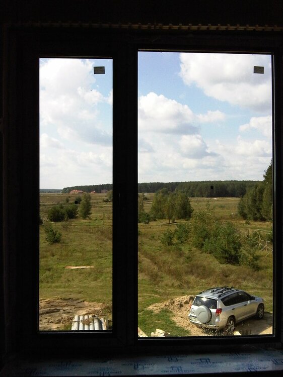

Crash m.d. Опубліковано: 19 вересня 2010 Автор Поділитись Опубліковано: 19 вересня 2010 Прошло более месяца с момента последнего отчета. Сухая статистика.За прошедший период было сделано: Возведены перестенки из кирпича в помещениях внутри коробки. Сложены дымоход камина, газового котла, вентканалы. Сделано деревянное перекрытие между вторым этажом и чердаком. Сложены верхние части труб из облицовочного кирпича. Залита черновая стяжка пола первого этажа ( толщ.15 см с шагом арматуры 20 см крест-накрест).Введен в дом электрический кабель ВВГ 5Х4 медный (спасибо форумчанам, откликнувшимся на мой вопрос в соотв. ветке, за помощь в выборе кабеля). Сделана лестница на второй этаж (правда ее будут доделывать, т.к. внутренняя окружность забежных ступенек получилась очень опасной. Залиты ступеньки парадного крыльца.Сделана вся стропильная часть кровли и натянут гидробарьер( на доме и сарае).Загильзованы дымоходы камина и газ.котла (здесь не могу не упомянуть о Диме (Dima Dimohod)-его профессионализм оцениваю на 5+ и всем его рекомендую.Сделаны зонтики на трубы. Закончили сооружать автономную канализацию -сделали фильтрующий колодец из еврокубов (ноу-хау )) и замонолитили его сверху.Начали делать фундамент под колонны для навеса веранды и для навеса над автоплощадкой.Застеклили весь дом и сарай :спасибо Татьяне из" Мастер-Дах". Все сделано вовремя и очень качественно, смело можно заносить в белый список. (профиль Века премиум класса с окраской в цвет"темный орех", стеклопакеты 4-16-4-14-4).Заказаны двери входные (здесь пришлось потратиться , т.к.был заложен в проекте не стандартный проем 2080, а 2018. В итоге, приходится готовить двери индивидуально, а не покупать дешевые готовые в магазине ( собираюсь ставить дом под охрану, так что замечания о взломостойкости дверей меня не волнуют, тем более полным -полно в доме окон, которые может открыть даже ребенок). Из глобальных закупок были совершены: Шифер крашеный эко-дах со всеми причиндалиями( на 315 м2-дом, сарай, навес для машин, навес над верандой) и система водосточки. Здесь огромное спасибо Евгению. Проявил себя очень порядочным человеком. Дерево для подшивки свесов кровли и капароловская лазурь цвета "черное дерево"-(не настолько затратная, насколько выматывающая-дерева нужно было немного и качественного) Фасадная система Капарол ( на дом и сарай)-клей, сетка, грунтовка , силиконовая штукатурка с камушком фракции 1.5 мм. Собственно окна "Века". Это заняло около 12 тыс. долл.(весьма приблизительно). Важные мелочи: приобретен электрорубанок, электрический плиткорез, нормальная электроплитка для строителей . Сегодня вот шаркнул по душе и купил бур Хилти о четырех режущих кромках 12х270 (сгодится для бурения дырок в доме, если наткнется на арматуру-просверлит ее нафиг)-270 грн. Кирпич облицовочный "Фагот"коричневого цвета 620 штук (для дымоходов и основания камина) и кирпич жаростойкий , белый (хрупкий, как для таких больших денег). Брал в "Эпицентре" , возил на РАФике ). Вчера приступили к монтажу шифера. Уже покрыто пол-сарая. На фотках шифер в пыли от резки. Его будт потом мыть раствором уксуса. З.Ы. Для тех, кому интересно, как сделать фильтрующий колодец и вообще , систему канализации бюджетно: 1 ) Предполагаемая нагрузка на септик из расчета проживания 5 чел (максимально)-1 м3 в сутки (по 200 л.на особь). Необходимая кубатура септика- не менее 3 м3. Реализовано путем приобретения двух колец диаметром 1.5 м, что дает нам в сумме 3.53 м3. 2) Перелив-стандартно, но двойной, вентиляционную трубу вывели из септика подальше от дома. 3) собственно фильтрующий колодец: исходные данные- предполагаемый уровень грунтовых вод ( пессимистический вариант) около 3 м, значит глубокий колодец не сделаешь. Взял 2 еврокуба (некондиция, за 500 грн с доставкой).Высверлили перьевым сверлом по 50 дырок на каждой грани диаметром по 40 мм, дно также высверлили. Дали засыпали дно ямы на 30 см щебнем фракции 40-70, потом поставили кубы , засыпали пространство между ними и стенами ямы, а также внутренности кубов тем же щебнем. Сверху пустили трубы из септика,отдельно для каждого куба с одинаковым уклоном. Так, чтобы жидкость более-менее равномерно перетекала в оба .Концы труб расположили строго по центру кубов, отверстие в верхней части расширили. Наверх положили опалубку и замонолитили так,чтобы над трубами и кубами было воздушное пространство. Затем все это чудо техники засыпали землей. 3 Посилання на коментар Поділитися на інших сайтах More sharing options...

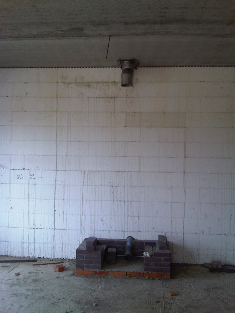

Crash m.d. Опубліковано: 19 вересня 2010 Автор Поділитись Опубліковано: 19 вересня 2010 Еще добавлю фоток. Там, где выходит из стены канализационная серая труба не будет унитаза ). Это ввод наружного воздуха для камина. Закрывать этот ввод планируем каглой-это такая штука из нержавейки с ручкой, которая перекрывает поток воздуха. Посилання на коментар Поділитися на інших сайтах More sharing options...
Crash m.d. Опубліковано: 19 вересня 2010 Автор Поділитись Опубліковано: 19 вересня 2010 Поздравляю ! Очень хорошие у Вас темпы ! Это заслуга моих строителей. Ну и чуть-чуть моих нервов и времени . Вообще-то прикольно: к 5 июля был готов только фундамент, а сейчас дом и сарай с погребом. Воистину профессия строителя одна из самых благородных, не сравнимая с протиранием штанов в офисах. Результат виден каждый день. 1 Посилання на коментар Поділитися на інших сайтах More sharing options...

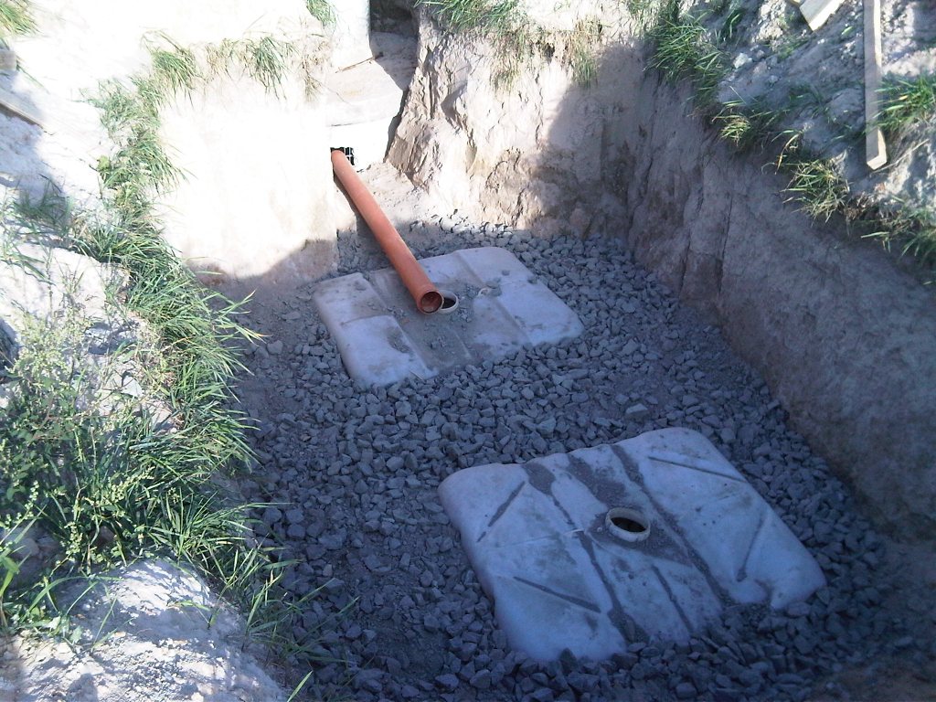

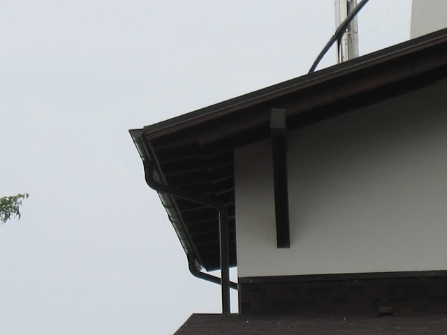

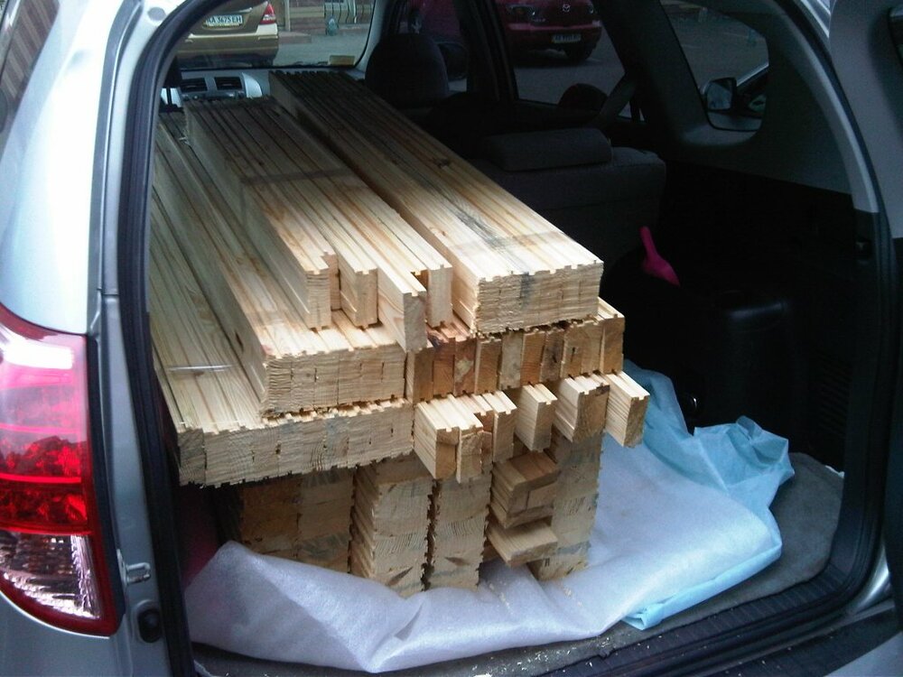

Crash m.d. Опубліковано: 19 вересня 2010 Автор Поділитись Опубліковано: 19 вересня 2010 Поздравляю! Так рада за вас. Можно контакты, где брали дерево на подшиву свесов крыши. Хочу к вам в гости напросится, окна посмотреть, если Вы не против. Да и септик меня интересует, вы сами делали или кто помогал? Со штукатуркой определись, когда планируете? Спасибо. Кстати,Ваш домик видно при въезде в Колонщину слева. Очень красивая крыша получилась!В гости на нашу стойплощадку можно каждый день.У меня там строители круглосуточно. По поводу подшивки крыши: терпеть не могу пластикового сайдинга или как оно там называется. Аморально смотрится. По душе кровля с открытыми кобылками, что и было сделано. Для этого берется струганая доска 150х50 и доска пола обыкновенная. Приезжайте, лучше один раз увидеть! По поводу контактов- долгая история. Нигде нету удовлетворительного качества, поэтому и купил электрорубанок. Септик идея с кубами -целиком моя. Теория-взята с просторов интернета и курса общей гигиены киевского медицинского института им.акад.А.А.Богомольца (все-таки кр.диплом ). Штукатурка Капарол уже завезена и ждет своего часа , который наступит после окончания кровельных работ .Надеюсь, что уже на след.неделе.Предварительная договоренность об аренде лесов уже есть. 2 Посилання на коментар Поділитися на інших сайтах More sharing options...
valya_bes Опубліковано: 19 вересня 2010 Поділитись Опубліковано: 19 вересня 2010 Спасибо. Кстати,Ваш домик видно при въезде в Колонщину слева. Очень красивая крыша получилась!В гости на нашу стойплощадку можно каждый день.У меня там строители круглосуточно. По поводу подшивки крыши: терпеть не могу пластикового сайдинга или как оно там называется. Аморально смотрится. По душе кровля с открытыми кобылками, что и было сделано. Для этого берется струганая доска 150х50 и доска пола обыкновенная. Приезжайте, лучше один раз увидеть! По поводу контактов- долгая история. Нигде нету удовлетворительного качества, поэтому и купил электрорубанок. Септик идея с кубами -целиком моя. Теория-взята с просторов интернета и курса общей гигиены киевского медицинского института им.акад.А.А.Богомольца (все-таки кр.диплом ). Штукатурка Капарол уже завезена и ждет своего часа , который наступит после окончания кровельных работ .Надеюсь, что уже на след.неделе.Предварительная договоренность об аренде лесов уже есть. Я когда-то вопрос по открытым стропилам изучала (см. фото, приблизительно так будете делать?), но мне не подходит, свесы очень большие. Хочу подшивать доской параллельно стропилам, но это уже в следующем году. В этом боюсь не успею фасад сделать. А какой толщины слой штукатурки планируете делать на фасаде? Посилання на коментар Поділитися на інших сайтах More sharing options...
