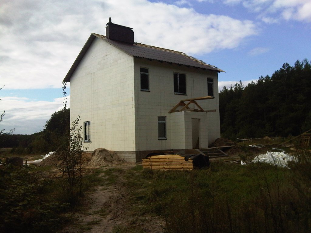

Можно несколько подробностей по шиферу?
Размеры и стоимость листа, поставщик, сроки доставки, впечатления и подводные камни..
Спасибо.

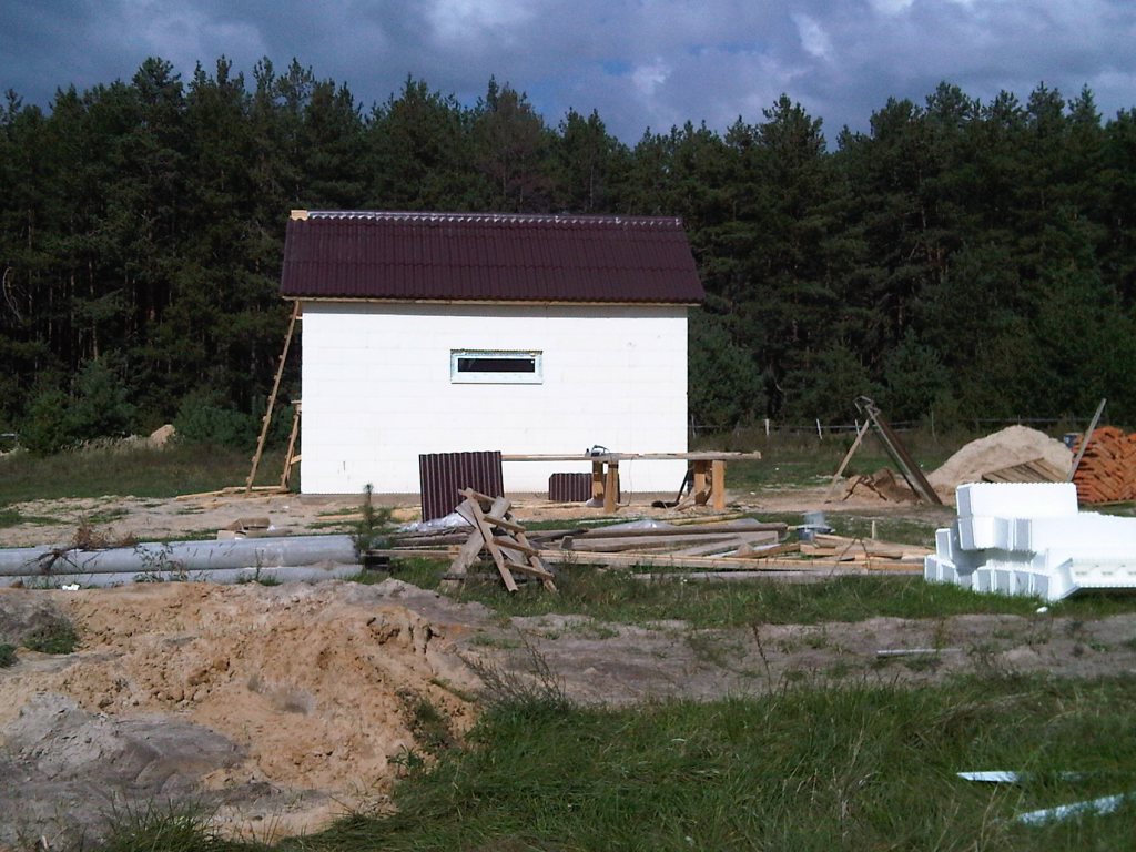

Поставщик-Евгений 44
Очень порядочный и ответственный человек. Его офис располагается неподалеку от моего места работы , на ул.В.Василевской.У него же брал и водосточку и много всяких мелочей по крыше.
Подводный камень, я бы сказал , огромный риф: совковый ивано-франковский шиферный комбинат. Очень большие проблемы с соблюдением этим комбинатом сроков. Также выяснилась еще одна неожиданность. Листы, номинально по 100Х113 см, отличаются по ширине. Часть из них, примерно половина-на 0.5 см меньше других листов.Очевидно на заводе две линии, каждая из которых настроена по-своему :crazy:. Так как дефект не сильно бросается в глаза, я закрыл на него глаза ( простите за каламбур).:). Еще один момент: шифер идет стандартно с крепежом 120 мм (саморезы). Такие саморезы у меня выходят из обрешетки и хотят продырявить гидробарьер. Пришлось покупать саморезы по 100 мм.Стоимость листа где-то около 50 грн. за лист. Точно не скажу, так как покупал сразу все и меня интересовала в первую очередь общая сумма :). Могу глянуть , все чеки у меня хранятся.
Впечатления: о самом шифере самые благоприятные. Цвет мне нравится. Функциональность, надеюсь, понравится. Внешний вид- понятно, что натуральная черепица или ЦПЧ красивее, только в моем доме акцент сделан не на крыше , а на фасаде, поэтому мною было решено заменить эстетику крыши на практичность и дешевизну(относительную, кстати).
меня тоже в шифере привлекает практичность. На старом доме уже 50 лет лежит и ни разу не протек, только серый налет появился.
Цвет интерестный: ни то коричневый ни то бордовый ?
Склько времени вы ждали поставку?
Вы целиком лист укладывали или по полам резали?
Что лежит в коньке?
Михаил, а что за меленький домик-сарайчик рядом? Вело-гараж?
Что лежит в коньке?
В коньке идет специальный шиферный элемент(очень красивый). Когда положат-сфотографирую. Та фотография, которая выложена-сделана вчера. Покрыто лишь пол-сарая.Напополам лист не режем. Просто один ряд вверху кровли сарая пришлось сделать таким: половина на одну сторону, половина на другую. Можно и резать, тогда будет похож на черепицу. Цвет-коричневый.Поставку ждал около 12 дней.
В том числе и вело-гараж и мастерская, а также хранилище инструментов, коих у меня все прибавляется и прибавляется. Велосипеды будут зимой висеть на балках , прицепленные за колеса. Под сараем у меня есть погреб: 3Х6 и глубиной 2.5 м. Стены его из железобетона с гидроизолирующей добавкой от Пропеллера.Пол-земляной.

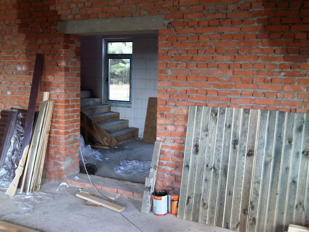

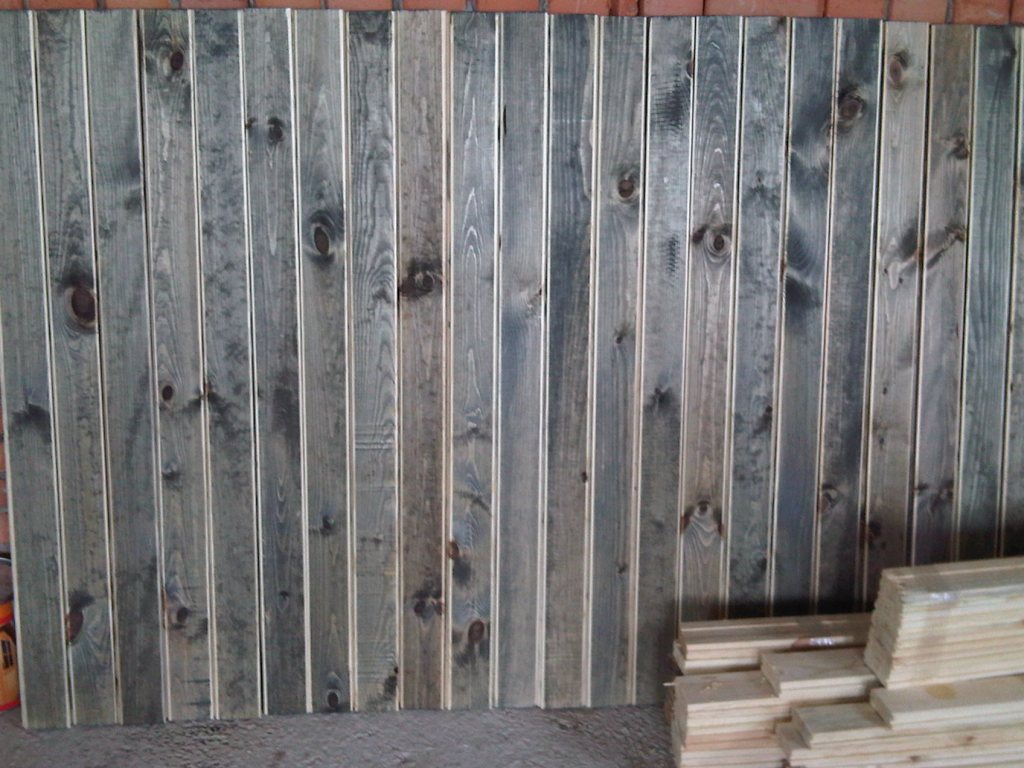

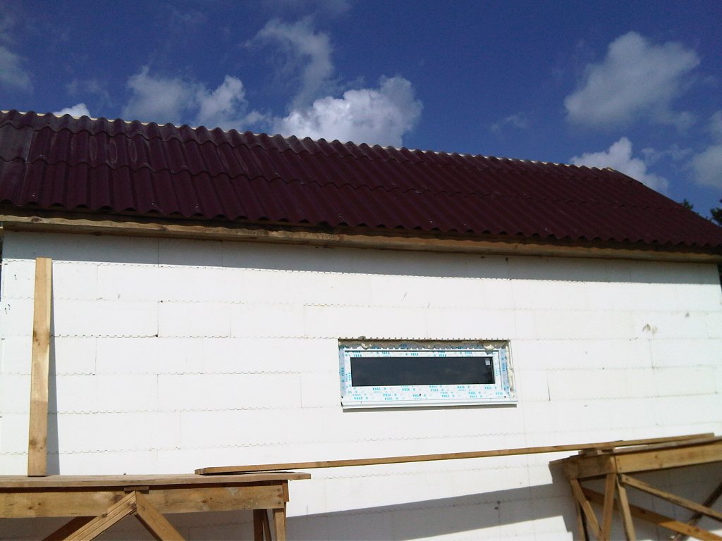

Сарай покрыт почти полностью. Осталось еще 30 см конька. Его положат, когда покроют дом (должна остаться аккурат такая часть).Подшивка крыльца также будет выполнена из доски, покрашенной лазурью Капарол ebenholz. Прибыл с очередным визитом мастер по каминам. Его уже поджидает купленная топка. Интересно, что по-скромному стоимость сооружения камина с использованием закрытой топки (топка 4000 грн.)уже потянула около 1000 $ :). Это без учета стоимости кирпичной кладки дымохода и кладки его наружной части из облицовочного кирпича фагот и без стоимости работ каминщика, но с учетом работы по гильзовке.

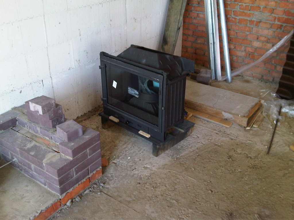

Долго думали, как будем защищать заднюю стенку камина от стены из пенополистирола, вернее, наоборот. Срывать пенопласт не очень-то хотелось. Толщина же доступного firerock-30 мм (при стоимости более 600 грн за м2 :shock:). Очень не хотелось покупать еще одну упаковку фольгированной базальтовой ваты. Решение: вырезаем все-таки пенопласт на стене по контуру топки, а вместо пенопласта клеим 5см слой базальтовой ваты. Надеюсь, что запечатлю на фотографиях эти рабочие моменты.

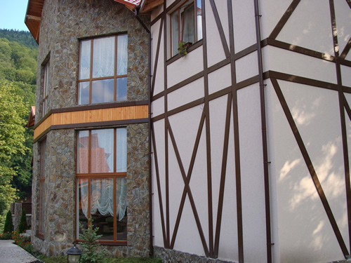

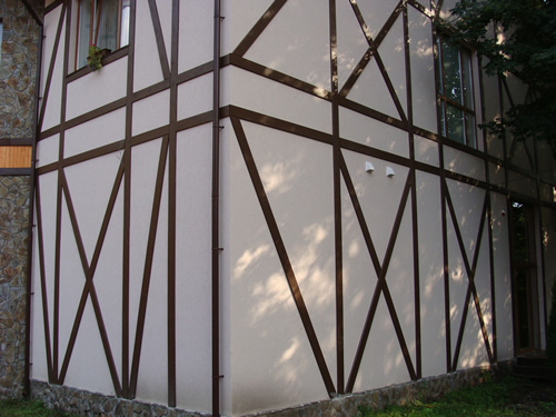

Спасибо, дом правильный! Не поинтересовались из чего сделан фахверк? Дерево или пенополистирол?
"""В течение последнего времени на почве стройки развивается легкая шизофрения"""
У меня тоже самое пытались сделать, но мы с женой сказали: "Ребята, готовим все заранее и всё четко просчитываем на следующий день. Чтобы мы знали, что необходимо подвезти, что забрать, что оплатить, куда доставить, сколько, чего, в какое время, в какие сроки" Это очень тяжело было и не всегда получалось, но мы также, как и Вы, старались это делать. Железобетонной выдержки Вам )
Дерево. Да домик супер. Это гостиница ))

Топка с радиатором.
Контроль качества. В принципе , он не нужен, т.к. каминщику доверяю полностью 8-)
Здесь будет слой Firerock
