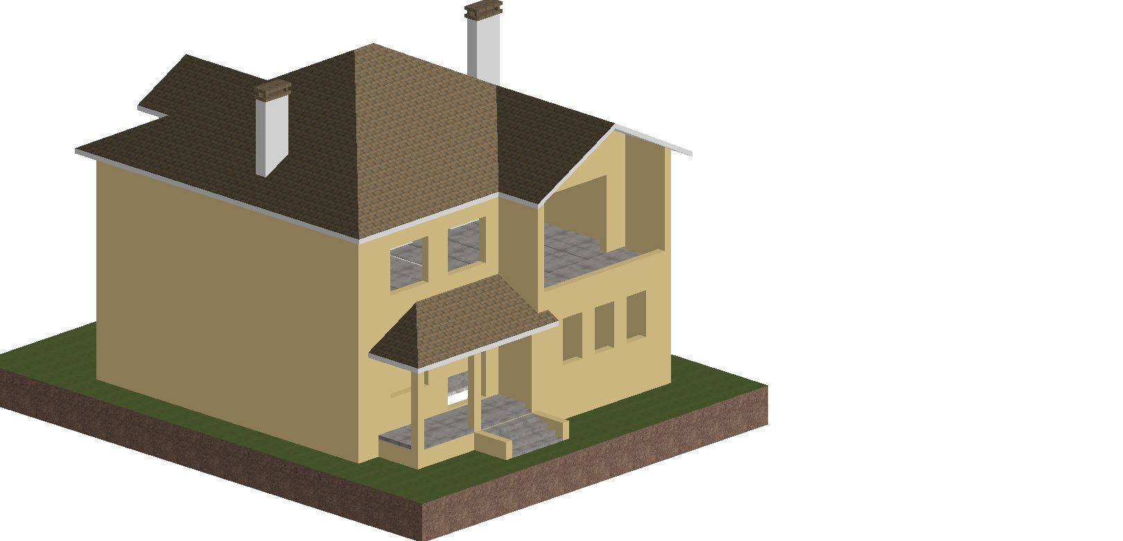

скажите пожалуйста фундамент коробка крыша, материал и работа, если строить термодом 10м@10м 2 полных этажа, сколько примерно в уе? Без фанатизма эконом, но качественный вариант
около 300 000грн +-20 000: фундамент, коробка(два полных этажа, перкрытие плиты), вся полностью кровля, + облицовка фасада облицовочным кирпичом типа литос(напр. скала). без окон, отделки, лестницы и т.п.

Читаю и понять не могу....(9 х 9 ) в тех же условиях стоит от 60 000 грн до 85 000 грн... А тут 300 000 + 20 000 (320 000) грн...(больше пхоже на правду) Уж очень большей разбег... Почему ? Или первый вариант где пишут про 9 х 9 это замануха ?

сейчас приступаем к постройке дома 12 х10, стены термоблок, два полных этажа, обычный ленточный фундамент, перекрытие плиты, конструкция кровли - металл, накрываем битумкой(90грн\кв.м., средняя), облицовка облиц. кирпич - все с материалом и работой по предварительной смете 292 000 грн + - макс 5%. по-моему, даже не строитель может посчитать, тем более если есть проект с разрезами и спецификациями по материалам.

видите только то, что хотите видить. плюс-минус необязательно плюс. чего не написали 280 000?

все правильно: только с фасадом облиц кирп., но без остекления(зачем его считать, если разница по остеклению может отличаться в 2 раза из-за профиля?), без лестниц(еще круче разница может быть) и т.п. только фундамент, коробка, перекрытия, фасад, кровля под ключ. плюс минус 5% для дома на фото, размеры уже писал. кстати, в Киеве может быть можно и на 2 умножить
