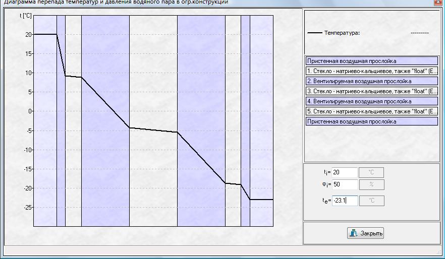

Mendeleev Опубліковано: 28 грудня 2009 Поділитись Опубліковано: 28 грудня 2009 К чему этот плач? Меня тоже поражают химики которые спорят с теплофизиками о ФИЗИЧЕСКИХ свойствах пара. Если бы Вы были таким матёрым теплотехником, то знали бы, что точка росы воздуха с t=20, w=50 % (нормальная влажность жилого помещения), составляет + 9.2 С. А внутренняя температура стекла обычного двухкамерного стеклопакета (36 мм), при таких же параметрах воздуха, охлаждается менее + 9.2, только при температуре наружного воздуха ниже -23 С. Посилання на коментар Поділитися на інших сайтах More sharing options...
romi9999 Опубліковано: 28 грудня 2009 Поділитись Опубліковано: 28 грудня 2009 Если бы Вы были таким матёрым теплотехником, то знали бы, что точка росы воздуха с t=20, w=50 % (нормальная влажность жилого помещения), составляет + 9.2 С. А внутренняя температура стекла обычного двухкамерного стеклопакета (36 мм), при таких же параметрах воздуха, охлаждается менее + 9.2, только при температуре наружного воздуха ниже -23 С. Я утверждаю что наличие радиатора под окном уменьшает вероятность образования конденсата. Спор начался с этого. Не надо переводить стрелки в непонятном направлении. А про "+9,2 и -23" обратите внимание на эту ветку www.stroimdom.com.ua/forum/showthread.php?t=27551 Посилання на коментар Поділитися на інших сайтах More sharing options...

Mendeleev Опубліковано: 28 грудня 2009 Поділитись Опубліковано: 28 грудня 2009 Я утверждаю что наличие радиатора под окном уменьшает вероятность образования конденсата. Спор начался с этого. Не надо переводить стрелки в непонятном направлении. А про "+9,2 и -23" обратите внимание на эту ветку www.stroimdom.com.ua/forum/showthread.php?t=27551 Кстати хороший пример. Радиаторы под окнами, а на окнах конденсат. Офигенно помогает... Посилання на коментар Поділитися на інших сайтах More sharing options...
