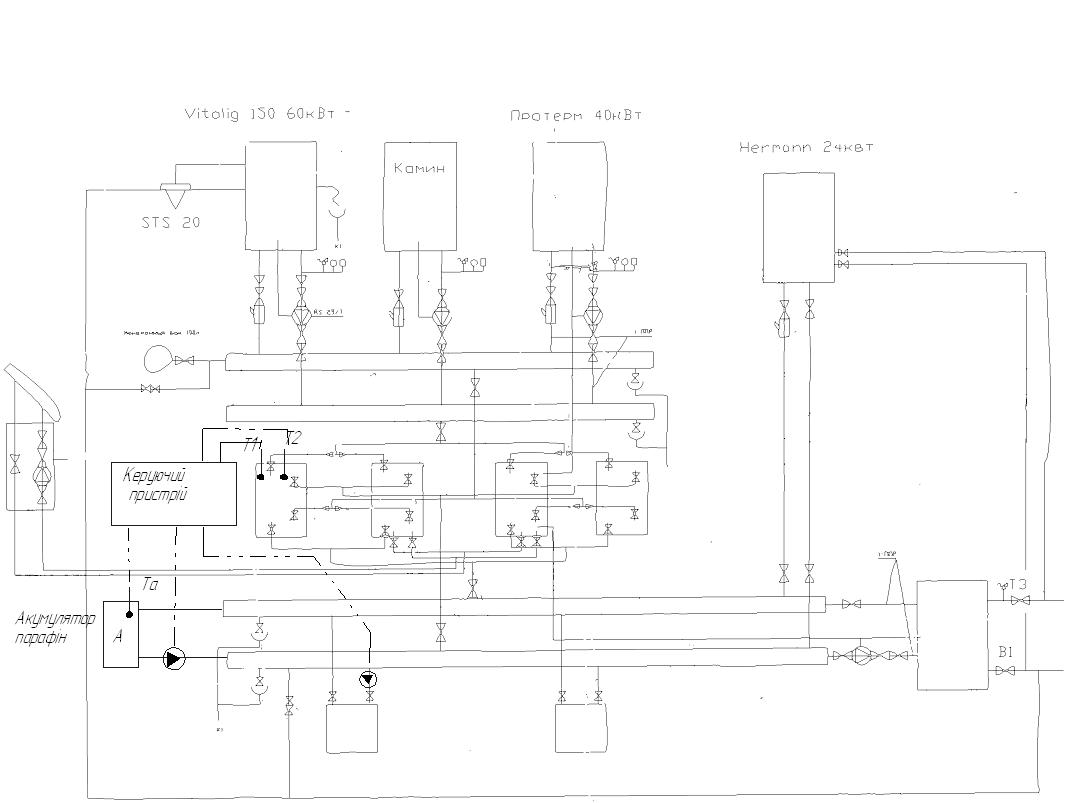

На самом деле в начале пути было очень много проблем. На сегодняшний день проблемы сняты.
У меня работает система при которой нагрузкой являются теплые полы +батареи на 3 этажа.
Источников много но осносной газовый котел Протерм( почему то не сильно любимый здесь) и Ваисман ТТ Vitolig 150 ( он же Орлан польский по ОЕМу)
Все проблемы ушли и вся конструкция начала работать нормально после введения в систему аккумуляторов тепла на воде 2 шт + 2 парафиновых Общий объем порядка 3.5 кубов.
При этом котлы работают на полную мощность и их не нужно регулировать а полы потребляют ровно столько сколько выставленно по термостату.
Схема плод "больного воображения" фирмы которая занимается сантехникой и моего. Окончательная доводка польского дядьки который единственный смог внятно настроить ее ( работа с фазовым переходом парафина и воды).

Вы запустили свою систему, честь Вам и хвала. Но исходя из Вашего описания
работу Вашей системы нельзя назвать эталоном.
При желании недостатки можно найти в любой системе.
Дык это проба пера.
Проблема в том что в Украине я не нашел лавки которая взялась бы за проектирование и монтаж схемы.
Вот и пришлось делать микс из Висмановских схем и разных идей собственного приготовления.
Схема не эталон и вопросы есть. Например газовый котел когда работает необходимо отсекать бойлеры но неохота ставить трех ходовые клапаны.
Дровяной котел лучше себя чувствует в открытой системе и т.д.

По эскизу котельной видно, что перерисовывали из Висмана.
Наверное, выбор схем у вас был не большой. И в расчете нагрузки
Вт/кв. м, Т.П, хомутик. Но по большому счету это поступок, из неработающей
системы сделать рабочую. Мало бы кто за это взялся.
Скажите, на схеме с лева вижу солнечный коллектор, какие отзывы в процессе
эксплуатации.
Управлять работой бойлера проще насосом. Обратите внимание на гидравлический
разделитель, коллектор с мал. перепадом давления или по простому гидрострелка.

1 По коллекторам пока не устанавливал ( это было на вырост)
2 Сейчас веду переговоры о доме "0" энергии технология ИЗОМАХ. Там принцип накопления в тепловой акб летом и выборки зимой. Для той системы применяется простая медная трубка под крышей. КПД меньше но есть много плюсов связанных монтажем и дальнейшим обслуживанием.
3 "Щупал" такую систему в Коломые. Вроде работает хотя реализована не полностью.
4 Предыдущую схему устал совершенствовать и успокоился. Реально 4 куба любого леса хватает на обогрев дома 200 м2 с водяными полами( писал выше) на 2 недели. По расчетам Висмана по теплопроизводительности данного котла должно на зиму на мой дом хватать 48 кубов ( 2 камаза). Приблизительно сходится.
Самый большой кайф от того что газа идет в 10 раз меньше. Только на готовку и когда лень растапливать котел.
5 И самое главное что я вынес из зтой затеии это необходимость полного и тотального утепление всего и вся. В противном случае все эти акб тепловые разряжаются в пространство моментально.
Сейчас смешно вспоминать о том что утеплил дом 50 мм минватой и то что все изображают целых 100. Мин пирог должен быть 200мм + эффективная керамика или пенобетон.
