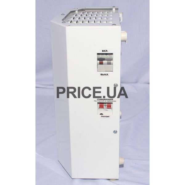

Добрый день, уважаемые специалисты.
Скажите, а можно ли доукомплектовать стаб функцией автоматического включения.
У меня Укртехнология 9 оптима.
Может можно докупить какой-нибудь прибамбас для автовключения?
Напруга в сети как с ума сошла, то 100 вольт, то 250+.
Уже припарился бегать в ручную включать.

От КЗ разве не спасут дополнительные автоматы? У меня они на входе до стаба 40-овка, и после стаба 25-ки. Они какраз не вырубаются. Значит КЗ нету. Вырубается сам стабилизатор от сверхнизкого входного напряжения. Через несколько секунд с напруга выравнивается, а мне надо бежать и в ручную включать стаб. ОЧЕНЬ не удобно. Разве нет никакого решения?

Та что, автомат вырубается, или он уходит в себя и для перезапуска нужно перещелкнуть автомат?
А Вы пробовали обратится к продавцу, производителю?
К продавцу обращался 2 раза для ремонта. Оба раза защита не срабатывала и стаб умирал, немного попортив воздух.
Не от перегруза (нагрузки почти нет).
После второго ремонта защита работает на ура.
Вот только бегать включать по 5 раз в сутки не радует.
Там стоит автомат 50-ка, который и вырубается.
Фото не мое, но идентичное.
ИМХО — в ремонт. Ну, не должен АВ выбивать от скачков. Он только от перегрузки по току.
Я своим дилетантским умом подозреваю сквозной ток в ключах. Больше ничего на ум не приходит.
9 кВт при 220, это порядка 41 А, для того чтоб выдать 220 при пониженном напряжении в сети происходит следующее (взято с одного из паспортов на стабилизатор): "ВНИМАНИЕ! При выборе стабилизатора необходимо знать о том, что при уменьшении входного напряжения увеличивается величина входного тока, а, следовательно, уменьшается максимальная мощность автоматического регулятора напряжения!"
И еще: "Необходимо также оценить состояние питающей сети на предмет того, есть ли у нее и у установленного на ней оборудования резерв на увеличение передаваемого тока. Поясним сказанное. Для того, чтобы компенсировать уменьшение напряжения в питающей сети на 25%, стабилизатор напряжения для сохранения передаваемой защищаемой цепи мощности должен будет увеличить ток потребления в питающей сети на те же 25%. Возможно, при установке стабилизатора потребуется заменить часть оборудования питающей линии (например, автоматический выключатель), так как оно обычно рассчитывается по максимальному току - взято здесь: www.elim-ua.com.ua/poleznaya-informaciya/stabilizatory-napryazheniya/item/18-primenenie-stabilizatora-napryazheniya.html
Явно что у Вашего стабилизатора не соответствует нижний порог отключения по напряжению номиналу защитного автомата (50 А).
Скорей всего (99.9%) что в автомате срабатывает тепловая защита а не защита от КЗ, что так или иначе со временем приведет к разрушению изоляции обмоток и покупке (ремонту) стабилизатора.
Судя по двум ремонтам и поведению стаба на данный момент - защита работает не корректно, верните его продавцу, там явно вырублена защита по напряжению.
Vit3f, ben Laden пишет, что нагрузки почти нет. Потому Ваш сценарий не подходит. Он будет при большой нагрузке, хотя бы от половины номинала. По крайней мере, при других условиях мне наблюдать такое поведение стаба не удавалось.
Значит такой "хороший" автомат, но если нет нагрузки и нет КЗ, то только теплуха парит мозг.
Из личного опыта (лет 10 назад было у друзей на даче): автоматы АСКО 10А, выбивает самопроизвольно при нагрузке в 60Вт (ЛН), причиной было срабатывание теплового расцепителя, по причине качества автоматов - покрытие клемм методом оксидирования+алюминиевый провод = нагрев клемм с последующей сработкой, После замены на АВВ работает все нормально.
Вариант того, что «стучит» какая-то ступень и возникает сквозной ток, не рассматриваете?
Хотя неисправность АВ тоже может быть. Всё одно — в ремонт.
Да, нагрузки почти нет.
Иногда выбивает только от холодильника (современного).
КЗ нет, так как остальные автоматы в цепи (25-ки) не выбивают.
Я думал что выбивает от скачков напруги.
Выходит, надо заменить встроенные автоматы??
Выходит, надо тащить в ремонт, и пусть ремонтёры определяют причины и устраняют. АВ Вы, может, и сами замените, а вот если там что-то ещё?
Не совсем понял о сквозном токе.
Симисторы включены через обмотки, или Вы имеете в виду что при нормальном напряжении в сети срабатывает повышающая ступень с соответствующими последствиями.
