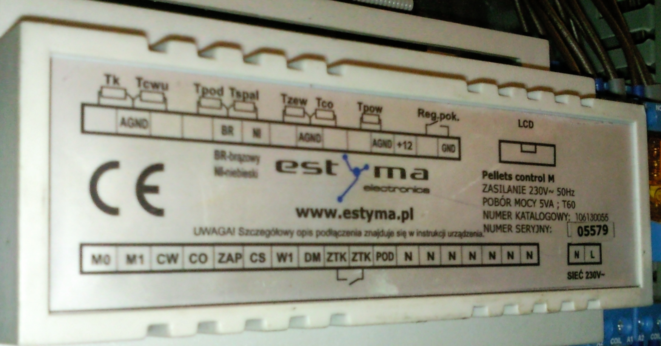

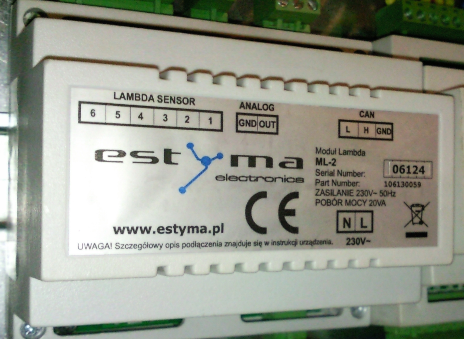

Могу еще выложить фото блоков управления.
Ну, получается, что от 224 работает нормально. Верхний предел установить не могу, его пока просто не было.

На вентилятор может и да, а на Лямбду (подогрев 12В и сигнал 5В) и сам блок.

подогрев 12В
Может подогрев питается нестабилизированным напряжением? Логика питаться без стабилизатора в серийных (да и в опытных) изделиях ну никак не может.
Я бы померял (надеюсь есть чем) напряжения на датчике и определил как меняется (и меняется ли) напряжение подогрева датчика когда начинаются проблемы.
