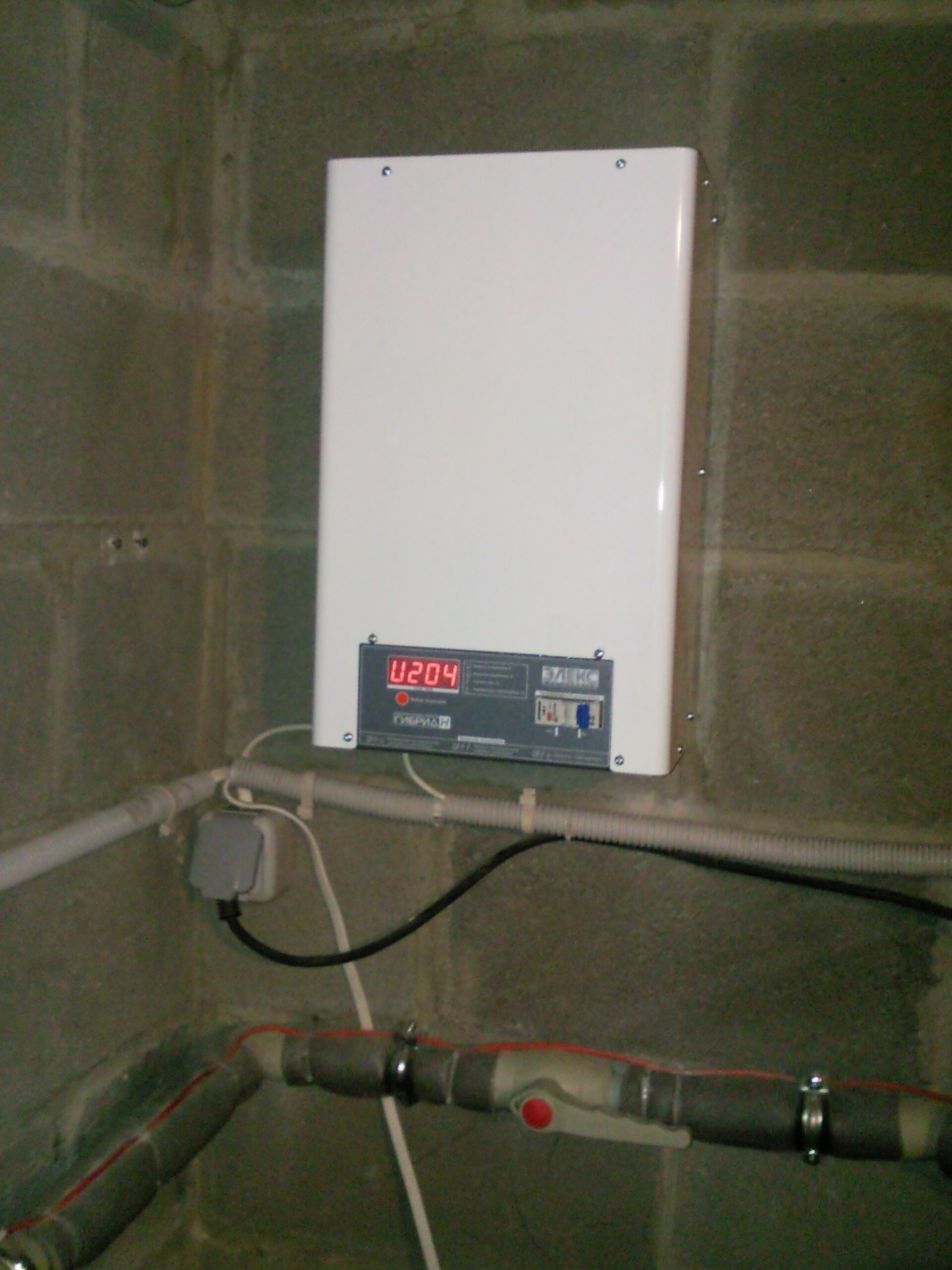

Установил и подключил стабилизатор Герц Реле 9-1/40 (Гибрид). Запитал пока только котел и насос на нем. Не хочу вешать на весь дом пока «стоит» ремонт. Жалко нагружать стабик бетономешалками и сварками с перфораторами в перспективе.
Входное 197-200-205. Выходное 218-220-225.

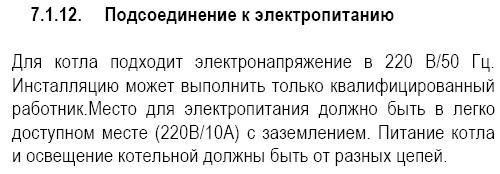

По инструкции должно быть так (прикрепил картинку).

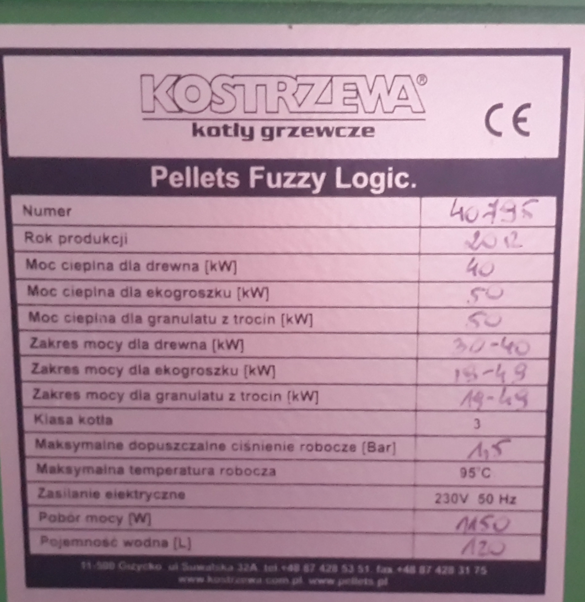

Не, то не то. То инструкция а не условия эксплуатации. Есть шилдик, на котором должны быть параметры указанны.
1150 ватт вроде как
Да, + насос 93 W. Я об этом писал в первом письме. Но сейчас мы не об этом, а про рекомендованное напряжение в сети и частоты для нормальной работы котла.

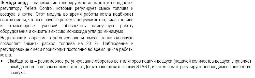

а чем он этот О2 корректирует?
Снятые данные с Лямбда зонда (датчика кислорода) обрабатываются блоком управления. При отклонении снятых датчиком О2 показателей от нормы (устанавливается при настройке котла при помощи газоанализатора, добиваясь правильного горения путем добавления / уменьшения подачи кислорода) блок управления регулирует подачу воздуха в пределах 10% путем ее понижения или повышения, тем самым поддерживая качество сгорания топлива. А это – экономия топлива, высокий КПД, чистота камеры сгорания, экология и т.д.

Не факт. Думаю, она спрятана. На всех видимых агрегатах (вентиляторах, шнеке) – четко 230 V 50 Hz. Может, у Поляк нет отклонения по напряжению, как у нас.

Понаблюдал. Картина такая.
Утром.
Входное прыгает 190 - 195. Выходное не смотрел, но котел работает нормально. Показатель О2 при 20% мощности котла – 169 (максимально допустимый уровень для этого режима, хотя хотелось бы ниже). В какой то момент происходит слабый щелчок (клац) в стабе. Входное 186. Показатель О2 сразу ползет вверх, причем резко. Остановился на 208 (до стаба, максимальная цифра была 205). Проверил выходное – 208-209-210. Через некоторое время (до 1 минуты) прозвучал более громкий щелчок (клац) и показатели О2 опять опустились до 170 (котел продолжает работать на 20% мощности). Выходное при этом стало 225-229.
Выводы:
1 - Выходит, что при опускании напряжения ниже 220В показатели О2 искажаются.
2 – До порога 190В стабилизатор вытягивал напряжение до 220В
3 – После уменьшения входного напряжения ниже 190В произошел щелчок – что-то сработало и выходное напряжение понизилось до 208-209-210В.
4 – Через какое-то время стаб понял, что напряжение упало и надо переключить реле для его поднятия до 220В. – произошел второй клац (более мощный) – напряжение поднялось до 225В – О2 опустился к норме.
Вопросы:
1 - Что произошло на этапе 3. Почему слышен слабый щелчок и выходное падает ниже 220В?
2 – Как решить данную проблему? Может не подходит мне данный стаб и надо было брать более точный и симистерный?
