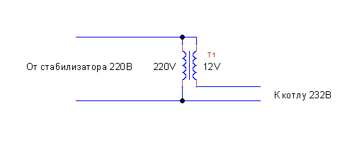

Еще вариант берете транс 220В-12В включаете его автотрансформатором (повышающим) и Ваш стаб будет иметь номинальное напряжение 232В

Можно более подробно, как для китайцев. Типа берете вот такое (с примером или ссылкой), паяете сюда, цепляете туда и вуаля.
Плиз.

А как он будет отслеживать изменение напряжения по входу ?
Оне не будет ничего отслеживать - он просто сдвинет выходной диапазон стаба на 12В вверх. Т.е. включается стабилизатор, потом трансформатор в "автотрансформаторном" включении:

Если будете делать, то имейте ввиду, что если поменять местами выводы одной из обмоток, то вместо 232В получите 220В-12В=208В, так что проверьте, чтобы он повышал, а не понижал.
Если котел потребляет максимум 1.2кВт, то максимальный потребляемый ток будет 6А, соответственно трансформатор достаточно взять мощностью 72ВА, но лучше с небольшим запасом. Какой именно трансформатор - да любой с подходящим напряжением/мощностью. Сейчас наверное проще всего купить какой-нить на торе типа такого www.tor-trans.com.ua/component/content/3.html?task=view (например, ТТ-100 220-12). Можно подобрать что-то из серии ОСМ или ТН, ТПП пододящее по мощности и напряжению. По идее на радиорынке это добро можно без проблем купить.

Ну только забываем что стаб то релейник с точностью 7% , а значит диапазон по выходу от 205 до 235.Итого с автотрансом имеем 217-242 . И что дальше ?

Автор вопроса страницу или пару назад интересовался, можно ли перенастроить свой стаб на бОльшее выходное напряжение (типа как можно в Герцах и Вольтерах), я предложил наверное самое дешевое решение.
Если котел в номинале рассчитан на 230В, то получится на выходе стаба+тр-тор 232В+-7%. Насколько это решит проблему автора не знаю, по идее котел должен в таком диапазоне напряжений работать нормально.
Я бы решал подобную проблему по-другому, но учитывая, что у автора вопроса нет ни приборов, ни навыков пользования ими, ни более-менее нормальных познаний в радиоэлектронике мой вариант ему явно не подходит.
