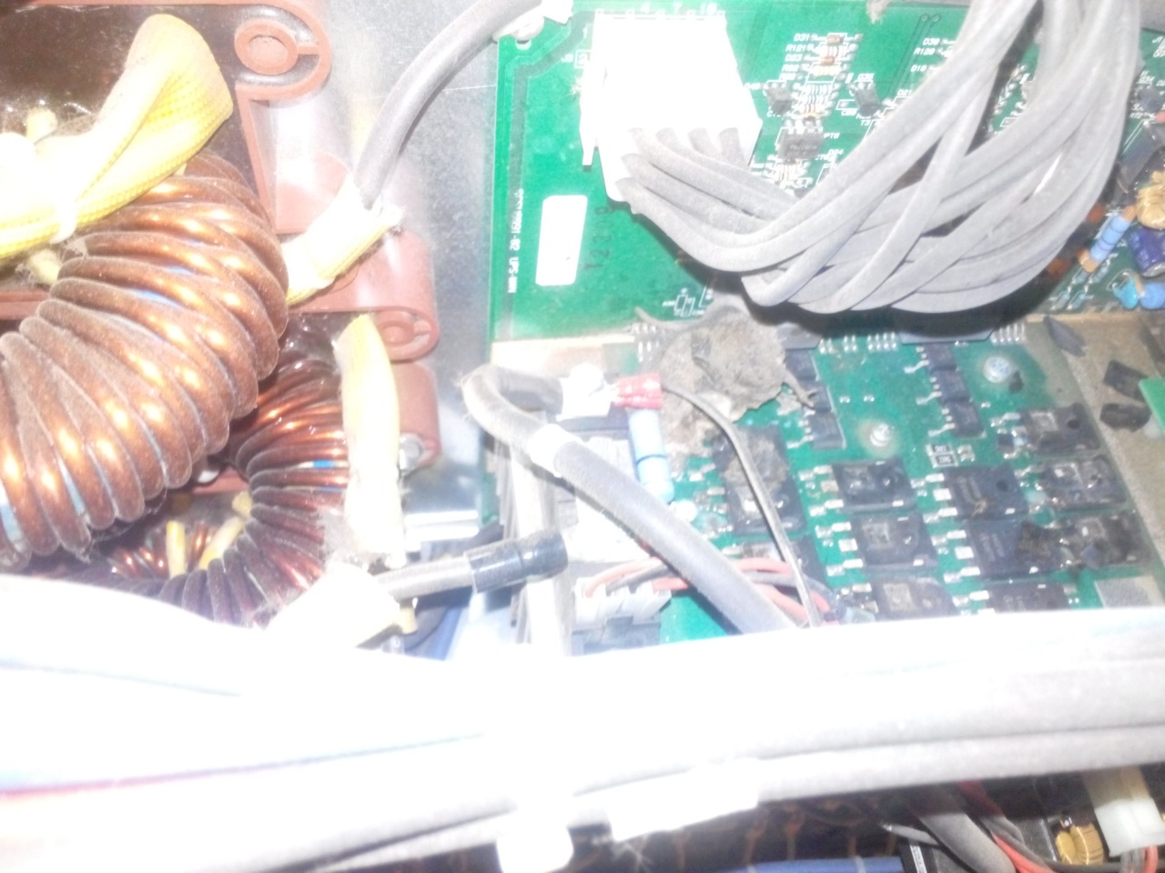

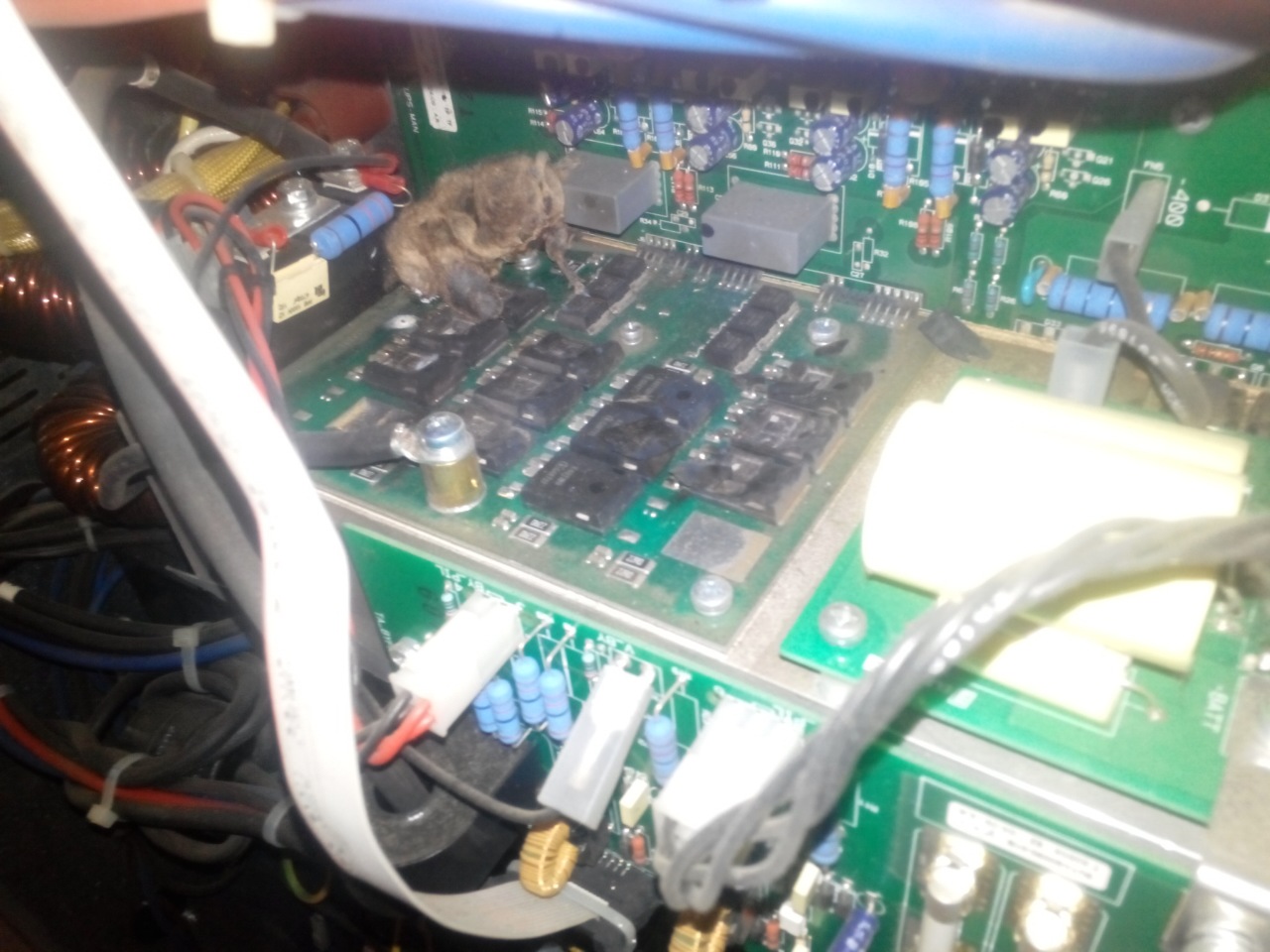

И по ремонтам, то что сейчас бывает возят, то если в гараже стоит то основное это пыль, на нее влага, вот тогда и проблемы вылазят, а еще насекомые, наверное греться любят.
Вот такие например:
9902454250614ba802df58536482b7ffc1c61ec6dfd60384c178087dd1e643fc.thumb.jpg.685b41e9c4b5703f80c34a2507d50ee4.jpg
5a660989a62e60dd0d5777be299be43951d15113b5eb56bead5cd3cf6e89dd16.thumb.jpg.d120afdcad3d9e4d406571b315ed54b6.jpg
ЗЫ: Это UPS AROS MST-30, 30кВА, стоимость ремонта от официала 4000дол))))
Вот такие например:
Хааррошие насекомые. :eek: Их кормить сто лет дешевле одного ремонта.
Ну насчет насекомых, это я конечно перестарался:\"\":
Но что кормить это верно. Полезили они в аккурат с похмелухи 5го января:D
