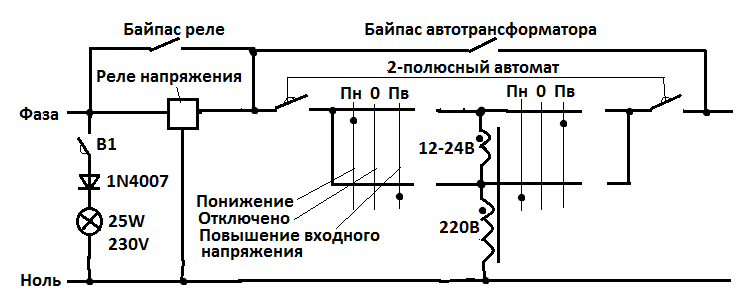

elalex Опубліковано: 30 травня 2017 Поділитись Опубліковано: 30 травня 2017 ...по цене в сумме опять как дешёвый стабилизатор выйдет, или похоже. Плюс-минус две-три сотни гривен возни не стоят точно. Как-то я на другом форуме уже подсчитывал для схемы (вложение): 1.Расчет был по ценам лета 2015 года для Киева. 2.Давайте прикинем на сегодняшний день (лето 2016г.) Реле напряжения VC-01-40 ТМ Volter =$16 Тороидальный трансформатор "Элста" ТТ-400W для галогенных ламп 12V=$24 Кулачковый переключатель SK20-2.8338/S10 польской фирмы Spamel=$20 Автоматы ИЭК $1,5х4полюса=$6 Итого $66. Стабилизатор напряжения однофазный электромеханический ИЭК СНИ1-10 кВА=$260 Электромеханический регулятор Luxeon LDS-10 000, 7кВт=$250 Посилання на коментар Поділитися на інших сайтах More sharing options...
Dalet Опубліковано: 30 травня 2017 Поділитись Опубліковано: 30 травня 2017 Как-то я на другом форуме уже подсчитывал для схемы (вложение): Ок. В сети 180В, сколько выдаст Ваш стаб на выход? Посилання на коментар Поділитися на інших сайтах More sharing options...
AndyAntonov Опубліковано: 30 травня 2017 Поділитись Опубліковано: 30 травня 2017 И что Вы пытаетесь сравнить? Тороидальный трансформатор "Элста" ТТ-400W ИЭК СНИ1-10 кВА Luxeon LDS-10 000, 7кВт Ключевое — выделено жирным мной. Почему мне, человеку с самым средним образованием, и то экстерном, это видно, а Вам, якобы человеку с ВО и опытом по специальности, по Вашим словам,— нет? 1 Посилання на коментар Поділитися на інших сайтах More sharing options...
Dalet Опубліковано: 30 травня 2017 Поділитись Опубліковано: 30 травня 2017 Ключевое — выделено жирным мной. Почему мне, человеку с самым средним образованием, и то экстерном, это видно, а Вам, якобы человеку с ВО и опытом по специальности, по Вашим словам,— нет? так мало того. после присутствия заниженного придет скачек к повышенному, и на выходе получим больше чем в сети, и оно там будет висеть до тех пор пока кто-то не отреагирует на перенапругу...... себе делайте, но зачем людям такое советовать? 2 Посилання на коментар Поділитися на інших сайтах More sharing options...
elalex Опубліковано: 30 травня 2017 Поділитись Опубліковано: 30 травня 2017 Ок. В сети 180В, сколько выдаст Ваш стаб на выход? Мощность транса 400Вт/12В=33А, 33А х 180В=6кВт. Кому мало - может взять транс помощнее. 1 Посилання на коментар Поділитися на інших сайтах More sharing options...
AndyAntonov Опубліковано: 30 травня 2017 Поділитись Опубліковано: 30 травня 2017 Простите, а диапазон регулировки сего — какой? Пределы по входу и выходу, от…до, скорость реакции, вверх и вниз… Посилання на коментар Поділитися на інших сайтах More sharing options...
Dalet Опубліковано: 30 травня 2017 Поділитись Опубліковано: 30 травня 2017 Мощность транса 400Вт/12В=33А, 33А х 180В=6кВт. Кому мало - может взять транс помощнее. Брррр. Ответьте на мой вопрос! Что будет на выходе при входном 180В? Посилання на коментар Поділитися на інших сайтах More sharing options...
elalex Опубліковано: 30 травня 2017 Поділитись Опубліковано: 30 травня 2017 1.Изготовители стабов пишут и полную мощность, и активную, которую могут дать их стабы. Как они написали, так я и повторил. Думаю - мощности должны совпадать. 2.Я сравниваю стоимость моего стаба с заводским, для некоторого частного случая. К схеме есть обширный комментарий, без него некоторые ньюансы непонятны. Привожу полностью: В (городской) жизни бывают ситуации, когда бОльшую часть суток напряжение не выходит за пределы допустимого, но в часы утреннего и вечернего максимумов нагрузок снижается немного ниже допустимого, а ночью повышается немного выше допустимого. Ставить достаточно дорогой стабилизатор в таком случае смысла не имеет. Если у заказчика стоит реле напряжения и он согласен 1-2 раза в сутки производить несложные манипуляции с аппаратурой в щитке, можно предложить ему ручной ступенчатый стабилизатор напряжения, стоимостью в 5 раз меньшей, чем сервоприводной стабилизатор такой же мощности. В общем случае нужно оценить максимальную потребляемую мощность и максимальное отклонение напряжения от допустимого. Может оказаться, что предлагаемый способ стабилизации окажется неприменим. Недавно я собрал такой стабилизатор. Параметры сети были такие: минимальное напряжение 180В, максимальное 260В, максимальная потребляемая мощность 6кВт. Если считать минимально допустимым наряжением 190В, а максимальным - 250В, то получается максимальное отклонение напряжения от допустимого - 10В, ток около 30А. И если при входящем 180В увеличить их на 10В до 190В, а при входящих 260В уменьшить их на те же 10В до 250В, то подаваемое напряжение войдет в допустимые пределы. Для изменения напряжения на 10В при токе 30А был выбран тороидальный трансформатор для галогенных ламп, 220/12В, 300ВА, у него малые потери в отличие от пластинчатых П-образных ОСО-0,25. Трансформатор был собран по схеме автотрансформатора. Для переключения режимов (Повышение напряжения - Отключение - Понижение напряжения) был выбран кулачковый переключатель SK20-2.8338/S10 польской фирмы Spamel, он пригоден для установки на Din-рейку щитка, занимает 3 модуля и по выступающим вперед габаритам стоит заподлицо с автоматами. Получилось очень даже красиво. Если у кого получится большая мощность, со Spamel может и не получиться, придется ставить другой переключатель отдельно на стене, будет не так компактно. Не знаю, делает ли кто-нибудь еще переключатели, пригодные для установки на Din-рейку щитка. После счетчика стоит реле напряжения VC-01-40 ТМ Volter. Не забывать, что в общем случае оно показывает входное напряжение, а не напряжение на потребителях квартиры. Захотел защитить обмотку 220В от перегрузок и КЗ маленьким автоматом в нулевом проводе. Испытал полученный автотрансформатор на работу в режиме "По обмотке 12В идет ток, обмотка 220В отключена"(имитация отключения маленького автомата в ноле). На обмотке 220В образовалось высокое напряжение 400-500В. Побоялся пробоя изоляции и отказался от автомата в ноле автотрансформатора (плохо, при перегрузке он сгорит, нужно закрыть его в железный корпус). На входе и выходе переключателя поставил по половинке 2-полюсного автомата защиты входящих проводов от перегрузки и КЗ внутри щитка, в том числе и при возгорании автотрасформатора. На случай длительной ликвидации такой аварии вход и выход переключателя соединил байпасом. Написал заказчику большую инструкцию по управлению схемой (и малую - для приклейки на дверь щитка изнутри). Опытная эксплуатация показала, что есть разница в действиях в рабочие и выходные дни. Получилось сложновато. В городе в рабочие дни с утра после просыпания (к счастью, заказчик - жаворонок. Совам схема может не подойти) нужно поставить переключатель на повышение напряжения, а диапазоны уставок реле напряжения 180-240В. Перед засыпанием нужно поставить переключатель на снижение напряжения и диапазон 200-260В. При длительном (многодневном) отсутствии в квартире - переключатель на отключение транса, включить его байпас, реле на 190-250В. Наверно, с утра выходных дней - тоже. Сформулировал задачи схемы. Первостепенная - удержать напряжение в пределах 190-250В. Второстепенная - добиться отсутствия отключений реле напряжения. Третьестепенная - добиться минимума ручных переключений. Успешное решение всех трех задач - в значительной степени искусство, требуется предвидеть поведение входящего напряжения. К счастью, оно вполне закономерное в течение суток. Со временем должен накопиться опыт, и все будет делаться автоматически, как утренняя и вечерняя чистка зубов. Очевидно, человек, управляющий схемой, должен быть аккуратным, не бояться делать переключения (никакого КЗ быть не может) и заинтересованным в результатах. Например, если в квартире есть подросток и его компьютер без бесперебойника, имеет смысл поручить управление ему. Иначе скандалов от срабатывания реле напряжения и выключения компьютера не избежать. Надеюсь, реле напряжения выдержит многократные перенастройки. Но на период гарантии не выбрасывайте его чек. Если после гарантии полетят миниатюрные кнопки реле, их замена не должна быть слишком проблематичной. 3.Схема успешно эксплуатировалась хозяином (кандидат технических наук) порядка полугода, пока разброс входящего напряжение не стал больше допустимого. Схема перестала справляться, хозяин без моего согласия купил релейный стаб. Схема была переделана на 2 варианта включения - через стаб и через реле напряжения. Впоследствии стаб забарахлил, хозяин собирался отнести его в сервис, дальнейшая судьба всего этого неизвестна, хотя заказчик живет недалеко. 4.Когда стаб ещё работал - у него были большие пусковые токи, которые усиленно портили входящие соединения. Более того, при каждом переключении он выдавал потребителям импульсы перенапряжения. Не понадеялся на внутренние ограничители и поставил снаружи стандартный УЗИП ИЭК ОПС1-C. Были также и сбои в программе стиральной машины. У других вообще - при каждом переключении степеней срабатывал бесперебойник компа. Посилання на коментар Поділитися на інших сайтах More sharing options...
Dalet Опубліковано: 30 травня 2017 Поділитись Опубліковано: 30 травня 2017 К схеме есть обширный комментарий, без него некоторые ньюансы непонятны. Привожу полностью: Уважаемый. Прошу очень. Дайте ответ: Что будет на выходе при входном 180В? Просто, сэкономьте свое и мое время, не утруждайте себя писаниной. Плыз. Посилання на коментар Поділитися на інших сайтах More sharing options...
AndyAntonov Опубліковано: 30 травня 2017 Поділитись Опубліковано: 30 травня 2017 К схеме есть обширный комментарий Как мило, заниматься самоцитированием. Хоть бы предупреждали, что ли. И такие простыни принято прятать под спойлер. Посилання на коментар Поділитися на інших сайтах More sharing options...
