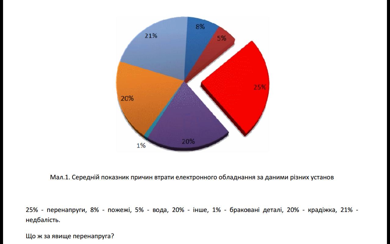

elalex Опубліковано: 30 травня 2017 Поділитись Опубліковано: 30 травня 2017 (змінено) 1.Причины потери электронного оборудования (миниатюра) 2.По европейской цене ($0,5/кВт•час) готов снабжать стабильным напряжением кого угодно. 3.В Украине качество электроэнергии регулируется ГОСТ 13109—97 "Нормы качества электрической энергии в системах электроснабжения общего назначения". Сложный интересный документ с картинками. Очень чёткие определения. Упоминается, что: Провал напряжения характеризуется показателем длительности провала напряжения, для которого установлена следующая норма: - предельно допустимое значение длительности провала напряжения в электрических сетях напряжением до 20 кВ включительно равно 30 с. Длительность автоматически устраняемого провала напряжения в любой точке присоединения к электрическим сетям определяется выдержками времени релейной зашиты и автоматики. Не вижу связи этого ГОСТа с ПУЭ в части категорирования электроприёмников: rza.org.ua/pue/read/Glava-1-2--PUE-7--ELEKTROSNABZHENIE-I-ELEKTRICHESKIE-SETI-_2.html п.1.2.18-21 Скажем: 1.2.21. Для электроприемников третьей категории электроснабжение может выполняться от одного источника питания при условии, что перерывы электроснабжения, необходимые для ремонта или замены поврежденного элемента системы электроснабжения, не превышают 1 суток. Какие уж тут 30с! 4.На eom.com.ua я спорил с проектантами о принципах деления электроприёмников по категориям. Я считаю, что в отличие от действующего ПУЭ, должно быть определено: - что такое категория. Лично я считаю, что категорийность определяется исключительно наличием и величиной перерыва в питании - какими средствами она достигается - кому какую категорию стоит делать. 5.Полезно знать взгляд на отклонения напряжения СВЕМА: www.meandr.ru/itic Змінено 30 травня 2017 користувачем elalex Посилання на коментар Поділитися на інших сайтах More sharing options...
