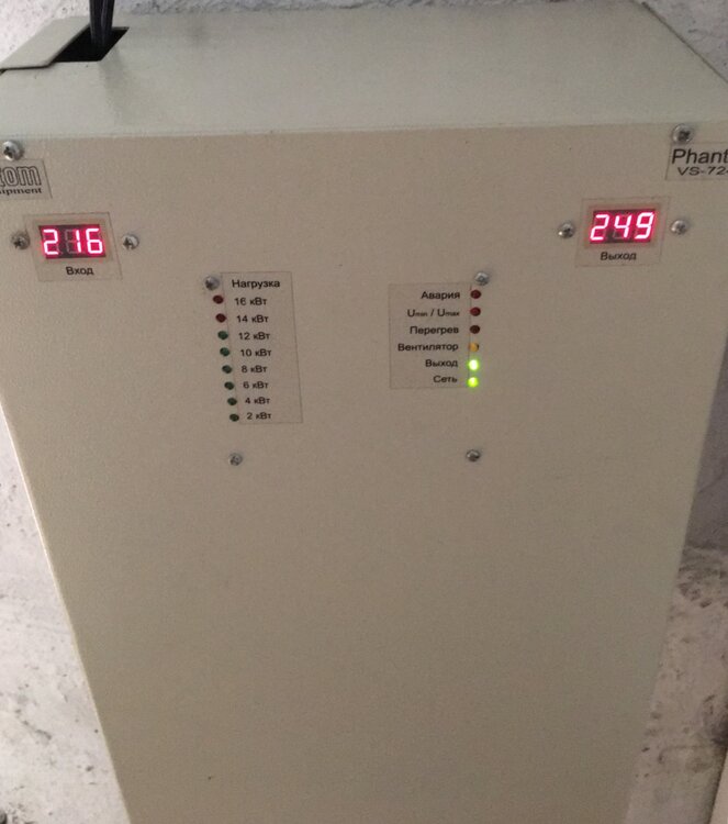

Добрый день.
Помогите решить проблему: Небольшой офис, есть малая сеть фирмы.
После "ремонта" поломки гор.электросетью, напряжение в сети упало 170 - 205 В. Со старого офиса был стабилизатор напряжения phantom VS-724Е, 15кВт "ЭЛИТ", 115-220В. Его повезли на "осмотр" (сказали, все ок) и установили. Вопрос провалов решился, но возникли новые, более сложные, сложности:
1.) Уходит в Ошибку (error)! зачастую ночью - напряжение подымается выше 240В и стабилизатор уходит в транзит высвечивая error! Решается передергивание "стабилизации"!
2.) Главная проблема! Есть сервер и сетевое оборудование (свичи, медиа конвертер, маршрутизатор ...). Все это запитано от ИБН APC Smart-UPS 1000. И это "связки" самая главная проблема:
  • При режиме стабилизации ИБН постоянно теряет сеть и переходит в работу от аккумуляторов. Соответственно начинает "орать"! Обратно сеть находит через раз. Точнее, из 10 раз перехода в автономный режим 7-8 находит сеть, 2-3- не находит. И это в промежутке времени 20-30 минут :(
  • Возвратить в рабочий режим ИБН получается передергивание кабеля питания.
Вопрос: как решить минимальными затратами данную проблему?
Смена и перепрошивка стабилизатора, замена ИБН - не рассматривается на сегодня!
Нужно найти приемлемый вариант решения вопроса.

Особенно ибн начинает "дуреть" при работе кондиционеров. Высока вероятность, что в момент пуска происходит просадка напряжения ниже 150В. И ИБН её "ловит".
Вопрос в том, что он не всегда выходит в нормальный режим работы - "от сети". При том, что сеть (220) доступна ему. Пока кабель питания не передерну - может и не увидеть сеть и продолжать работать от аккумуляторов. А может после 2-3 минут вернуться работать в нормальный режим.
Если стабилизатор phantom VS-724Е перевожу в режим "транзит" ибн работает корректно, но всегда в режиме повышения напряжения. Напряжение сети на сейчас 183-202.

У смартов есть под самой крышкой кнопка на задней панели, которая загрубляет точность. И то, мне она потребовалась только когда смарты с геной дружил. Со стабами (хоть VN-722, хоть 16-1/40) они работали и работают нормально и так.
ИБП — в ремонт. Возможно, просто банки сдохли. Они не вечные, родные ходят пять лет, китайщина — до трёх. В смарте на 1кВА две банки 12В 12А*ч. А возможно, и мозгами повредился. Тоже бывает.

При работа стабилизатор напряжения в режиме транзит - все ок. Иду, выключаю весь офис - отключаю автоматы. Локальная сеть предприятия держится, сервак работает до заданого параметра, потом паркуется. Свичи управляемые работают ... ну т.д.
"Рубильники" включил - ибн переходит в нормальное состояние работы. Идет зарядка аккумуляторов.
В ремонт то можно повезти, но что мне ремонтировать? что в заявке указать?
Сразу на них думал. Банки заменены год назад. Напряжение на них перемерял. Все ок.
Как можно проверить? какую ситуацию ему создать, чтобы понять - проблема с электроникой?

Из ньюансов. Отключил весь офис. Полностью. Из нагрузки только счётчик и ИБН. От ибн работают маршрутизатор, свич. Сервер остановлен.
Стабилизатор напряжения "беситься"! Напряжение входное стало выше 210 В и постоянно "скачет". При входном 215-216 стабилизатор выдаёт 247-248. Режим стабилизации работает. На транзит не переходит. Бесперебойник начинает "шагать туда-сюда" - сеть - аккумулятор! Сеть отлавливает корректно.
Но все работает из вон/рук странно и не стабильно. Напрягает ужасно.
Все затушил.
