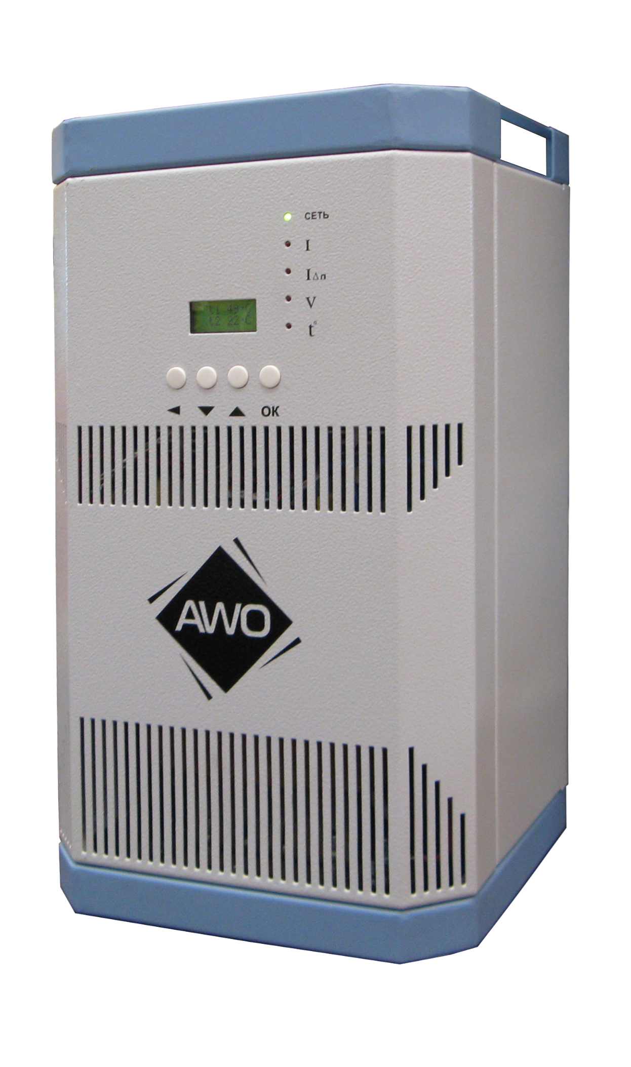

Прочан Опубліковано: 11 жовтня 2011 Поділитись Опубліковано: 11 жовтня 2011 Вот такие новые корпуса у нас для моделей 3,5-7,0 1 Посилання на коментар Поділитися на інших сайтах More sharing options...
TechnicsKuzya Опубліковано: 11 жовтня 2011 Поділитись Опубліковано: 11 жовтня 2011 Прочан, , а под вентилятор увеличенного диаметра отверстия сделали ? P.S. А, что за эмблема AWO? Посилання на коментар Поділитися на інших сайтах More sharing options...
Прочан Опубліковано: 11 жовтня 2011 Поділитись Опубліковано: 11 жовтня 2011 Прочан, , а под вентилятор увеличенного диаметра отверстия сделали ? P.S. А, что за эмблема AWO? В первой партии вентиляторы на 80мм. Получил 80-ки be quiet тоже очень хороши (сейчас проводим испытания и сравниваем с zalman) но цена кусается поэтому сейчас думаем по этому поводу. AWATTOM это торговая марка. 1 Посилання на коментар Поділитися на інших сайтах More sharing options...
