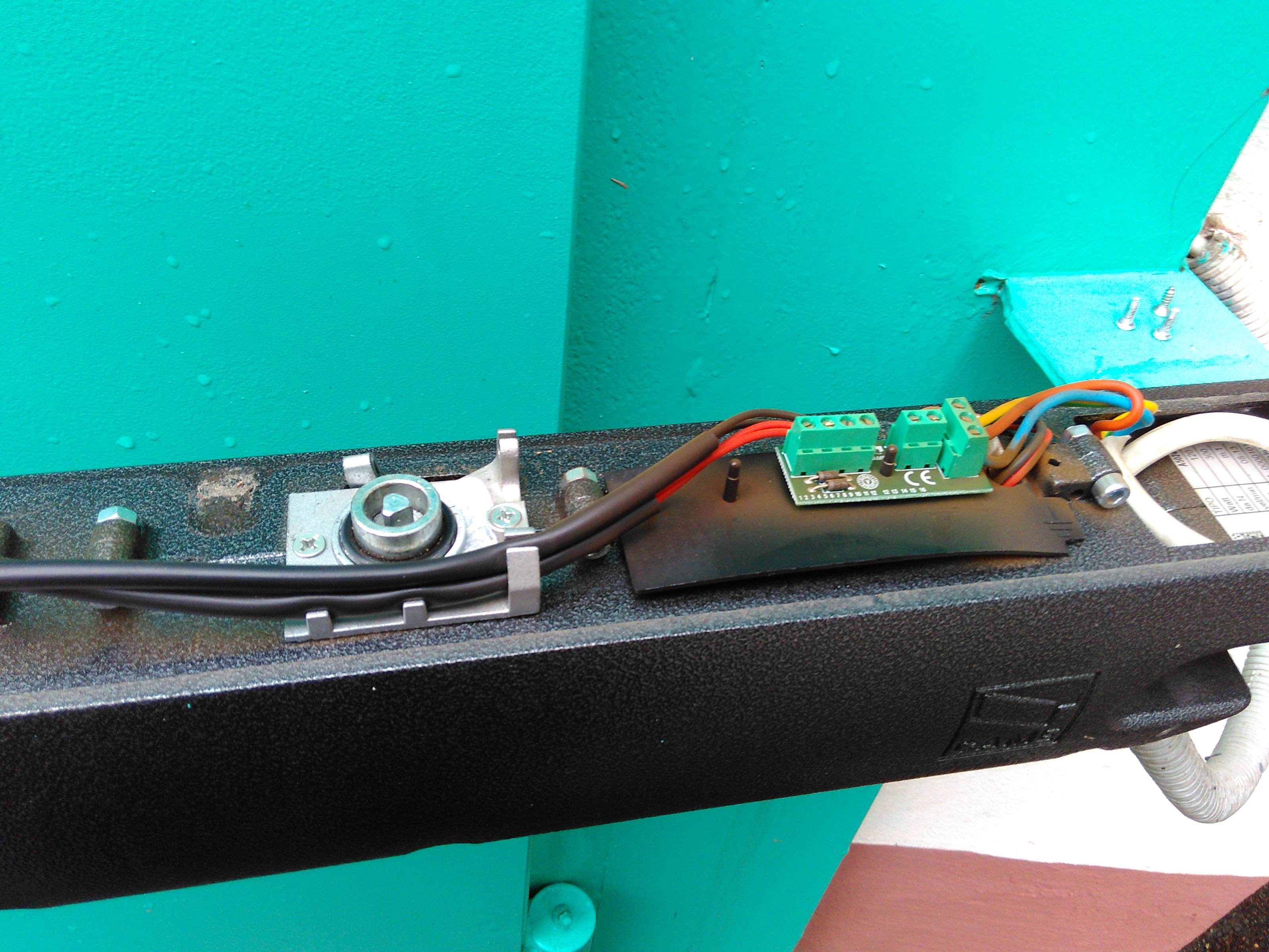

Офіційний. Уявляю радість клієнта, коли супернадійний привод йому буде запропоновано на декілька днів відіслати приміром на діагностику...
Фото другого двигуна. Тут пилюки менше, але теж є.

Совместите поездку в Киев с ремонтом приводов. Договоритесь с сервисным инженером о дате приезда, он за пару часов приведет привода в порядок. Пока будете решать свои вопросы в Киеве привода будут как новые.
Спасибо за опыт. Ни разу не видел подобный износ тормоза.
Diver, это было рекламное сообщение? Не могу увязать Ваш пост ни с одним предыдущим.
В Киев не езжу практически - в Борисполь разве. Но докладываю. Пообщался с Олегом. Он уверил меня, что для этой модели это практически норма - то есть износ тормоза так или иначе идет, судя по фото - процесс в рамках нормы (количество пыли для интенсивной работы вполне нормальное). Лезть туда не стоит. Единственно - буду продувать мотор, чтобы эта пыль тихой сапой не переполнила его, потому что в моторе ее совсем не ждут.

Я проедусь по своим объектам с автоматикой ATI и проверю ее на наличие пыли. У меня в Министерстве экологии в жестком интенсиве проработали привода ATI три или четыре года и кроме замены латунной гайки (которая передвигается по червяку) и пальца ничего не менял. Специально посмотрел на них в гараже, на пыль как на фотографии даже намека нет.
У мене теж на багатоквартирних будинках є кілька 5024. Теж треба буде детально придивитися. Хоча наче не пам'ятаю якихось слідів бурого пилу.
З'ясувалося, чому я не бачив слідів пилу. Якщо дуже інтенсивно експлуатується двигун, то раз на квартал проводиться його технічне обслуговування (про це укладається окрема угода). При обслуговуванні двигун чиститься. Саме тому я й не помічав слідів, бо монтажники чистять щоквартально.
Якщо цього не робити - пил заліпить щітки у двигуні, він згорить.
На об'єктах з середньою інтенсивністю - раз на півроку. Побутові - можна не хвилюватися.
От саме цим я й займусь найближчого ж разу.
