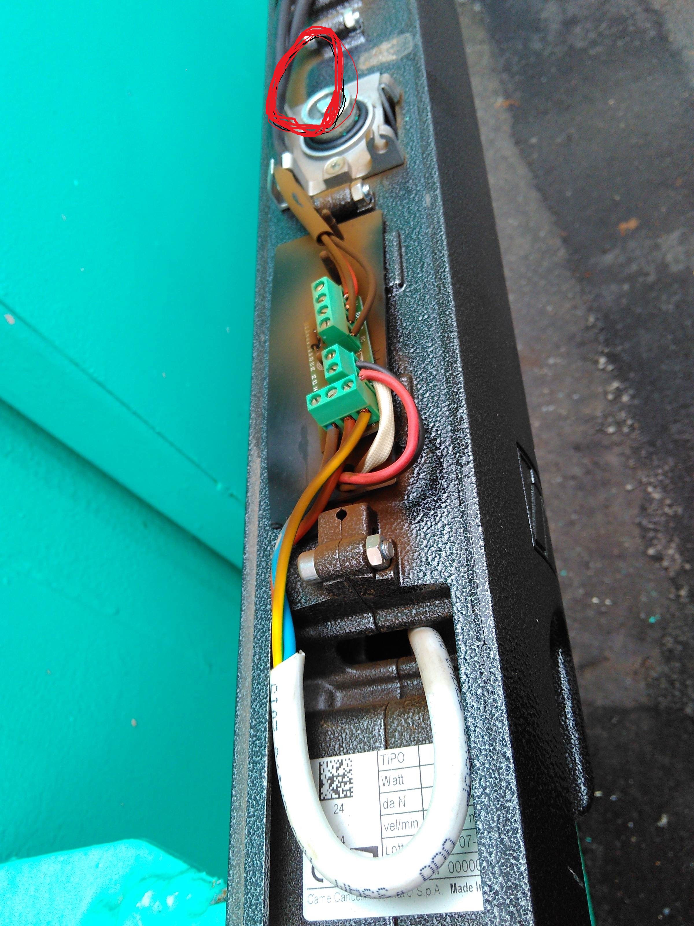

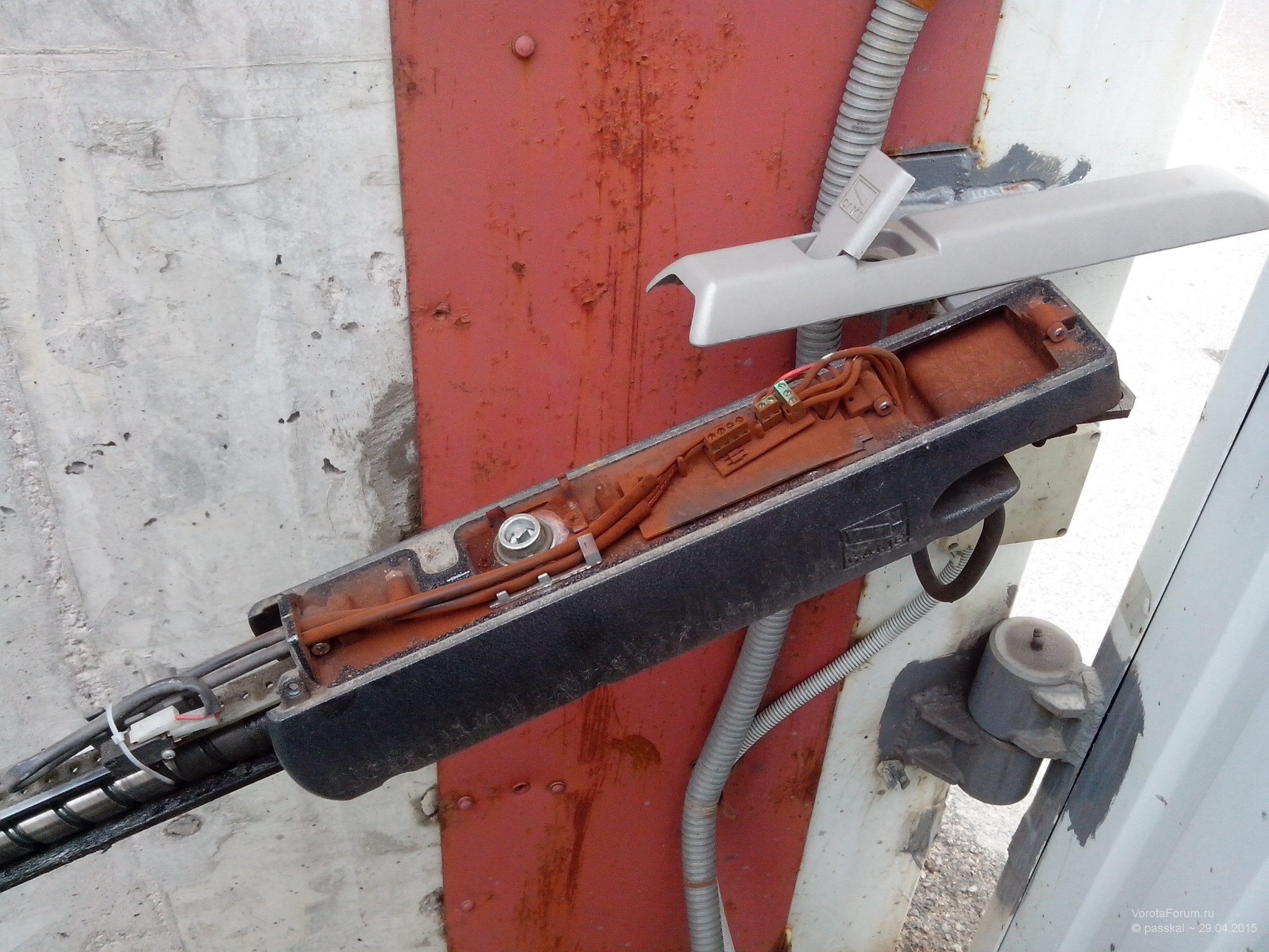

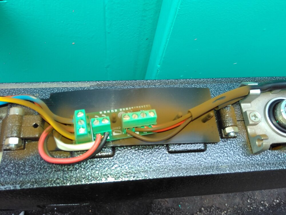

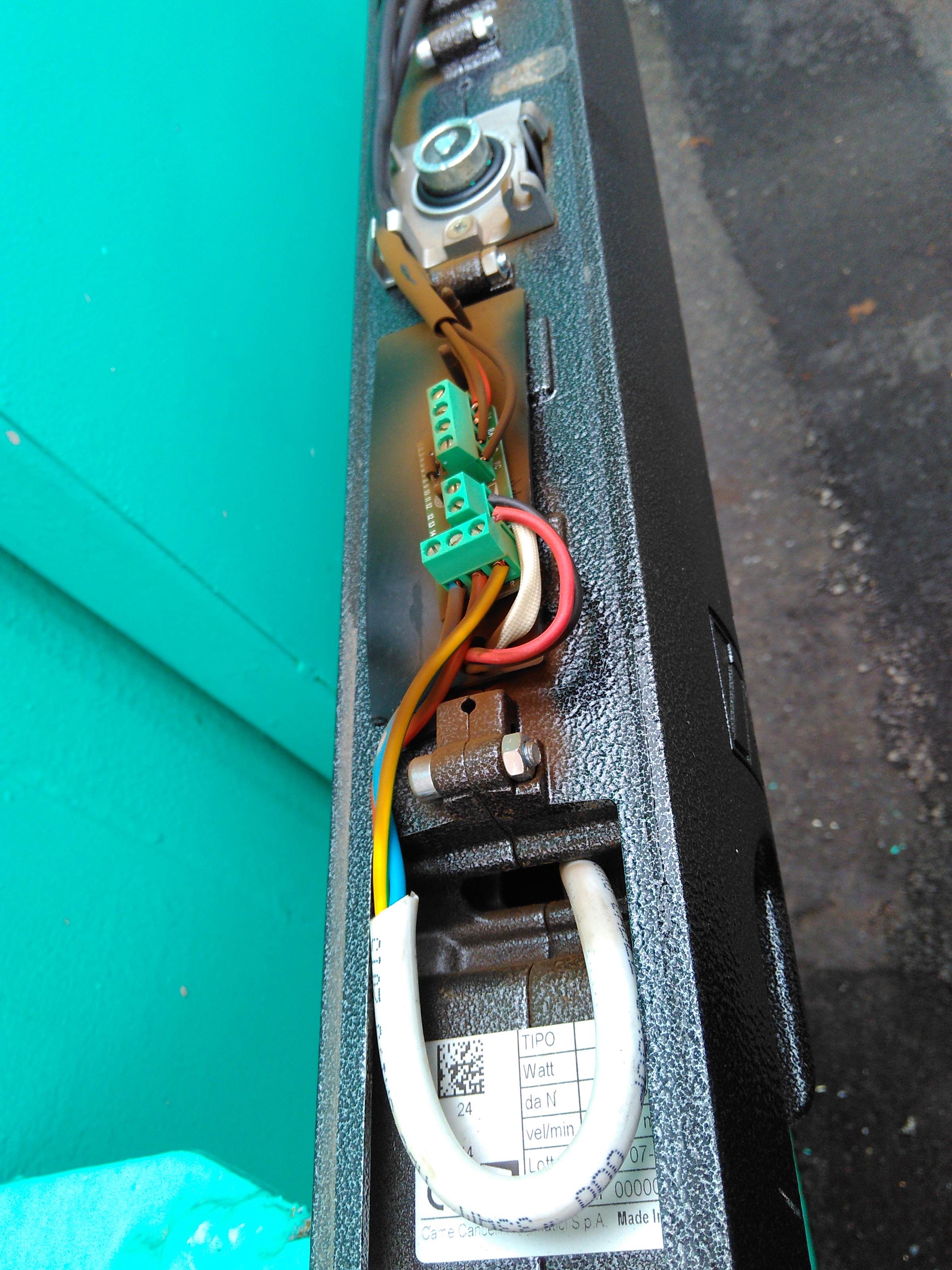

Автоматика Came Ati 5024. Срок службы 5 месяцев. Работает хорошо, выработки на винте пока не заметил. Смутила какая-то коричневая пыль на плате. Именно на плате. Откуда она там ?
Может я и параноик, но мне чудится от нее легкий запах паленой проводки.

Интересная загадка. Пыль насыпаться извне не могла - это место сверху закрывает крышка + кто-то палит рядом проводку (шутка). Напишите через время судьбу этого привода.
Обнадеживающе :D
Я случайно прикрепил грустную музыку к сообщению? ) Признаюсь, что мне очень любопытно происходящее для приобретения опыта. Никогда не видел ничего похожего. Если снять корпус, то в нем тоже есть пыль? Раскручивать нужно сбоку привода винты с головкой под шестигранник.
Думаю, внутри ничего нет. Такое впечатление, что натрусило из верхней крышки или попало под нее см выделенное на фото (может кто-то болгаркой что-то пилил рядом, или зачищал)

Интенсивность большая? Вам Необходимо сдавать его в сервис. Это результат износа тормоза привода.
Дальше будет только хуже...
Плин. Интенсивность максимальная. Для этого привод 5024 и покупался на створку 2 метра. Как и почему пыль от тормоза попадает четко на плату ?
Интенсивность - это второе имя этого привода. В сервис через 5 месяцев сдать конечно можно, но заказчик не поймет. Он был убежден, что Камэ будет работать, в отличие от Дурхана.
ПС. на второй створке пыль тоже есть, но чуть меньше.
Болгарки, сварки итп - почти исключены. Лично смонтировал ворота и привода. Может конечно кто там и шалил, но сильно сомневаюсь, скорее поверю, что кто-то спецом красным перцем посыпал.

Может напряжение на проводах притягивает пыль... У меня только такое объяснение.
Можно бесконечно долго выдумывать всякие версии появления там этой пыли, но от этого диагноз не изменится. Там необходим ремонт! Оно само собой не пройдёт, а со временем потянет за собой ещё запчасти.
Скорее всего это заводской брак. Ни на одном приводе ATI независимо от срока службы я не наблюдал такую пыль. Жесточайшего интенсива на объектах нет, но прошли годы работы. Самая ходовая запчасть - это латунная гайка, которая передвигается по червяку.
