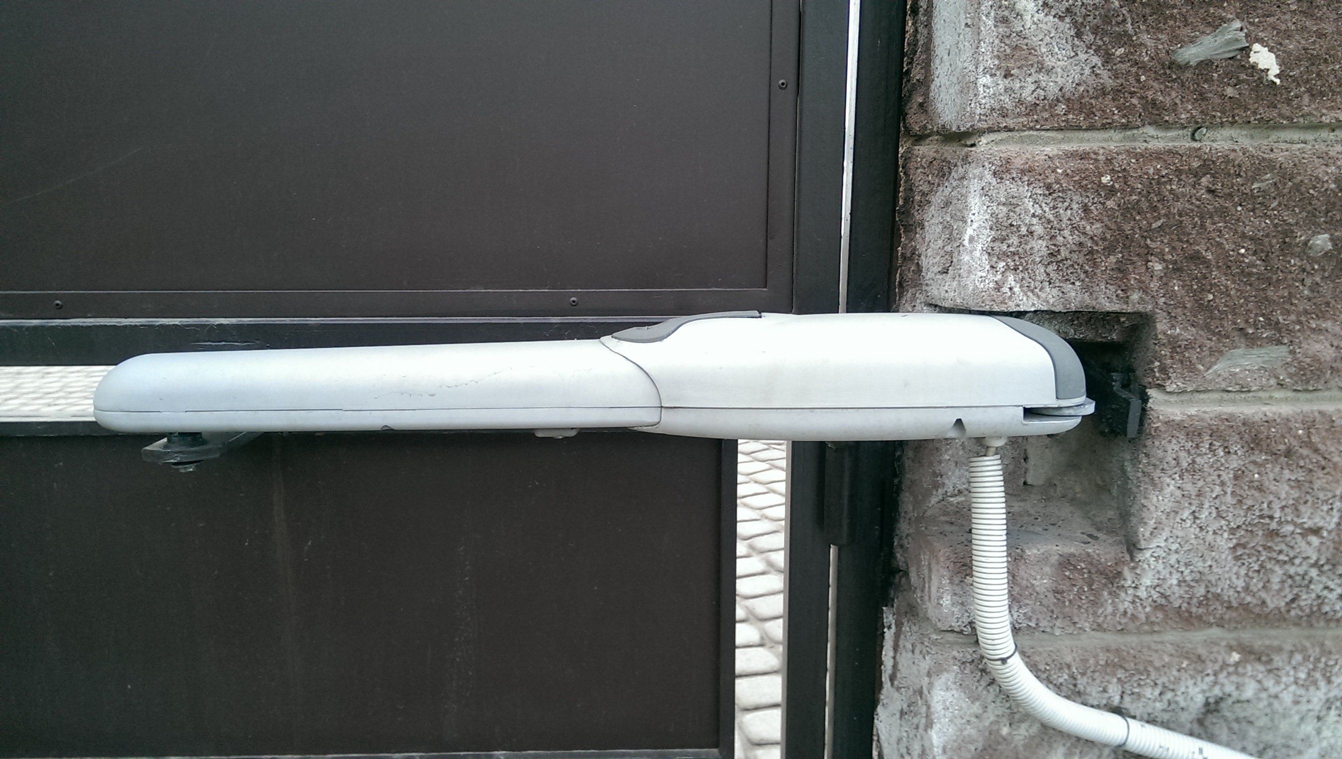

Здравствуйте, стоит автоматика Nice незнаю модель, кажется самая простая служила 4 года, но сейчас начались проблемы с открыванием и закрыванием то на полпути одна створка остановится, то еще что-то но как я посмотрел приводу недостаёт силы и нужно помочь ему рукой :D . Врота полностью зашиты металом тоесть тяжелые, проем 3.9 м при большом ветре тоже не хотят закрываться.
А теперь вопрос: на что посоветуете поменять (но чтобы не очень дорого) или можно еще старые подремонтировать?

Добавьте мощности и время работы приводов. Ничего менять пока не нужно.

Что-то передний болт стоит не очень вертикально, возможно "поизносилась" бронзовая гайка, 30 евро. У Вас модель Wingokit (скорее всего еще и 24 вольтовый, которые срабатывают по усилию, это к тому, что при ветре не хотят закрываться). Для этих ворот работает с "перегрузом", они рассчитаны на меньший вес. Возможен еще износ внутренних шестерней. Вариант замены на Nice Toona (замена двух приводов + блок управления, все остальное от старого двигателя(пульты, фотики, лампа)), или на CAME Krono (замена всего).
Первым делом штоки разобрать и смазать, за 4 года там ничего кроме грязи не осталось. Возможно даже без ремонта будут работать ещё 4. При разборке возможно и гайку поменять все же придётся.
За 4 года износ бронзовой гайки на автоматике в частном доме? Сомневаюсь. Смазка обязательна чаще одного раза в 4 года.
Якщо буде розглядатися заміна, то враховуйте вирізаний впритик стовп. Небагато двигунів туди зараз влізе без підрізання.

Если работает с перегрузом, то очень реально:)

Nice toona влезет:)

В "молодости" успел поставить несколько комплектов Wingo, у меня было ощущение, что привода сами подгибают кронштейны в процессе эксплуатации, что никак не сказывается на корректной работе ворот. Может это было следствие удара или других факторов, но механических повреждений створок я не видел ни разу.
