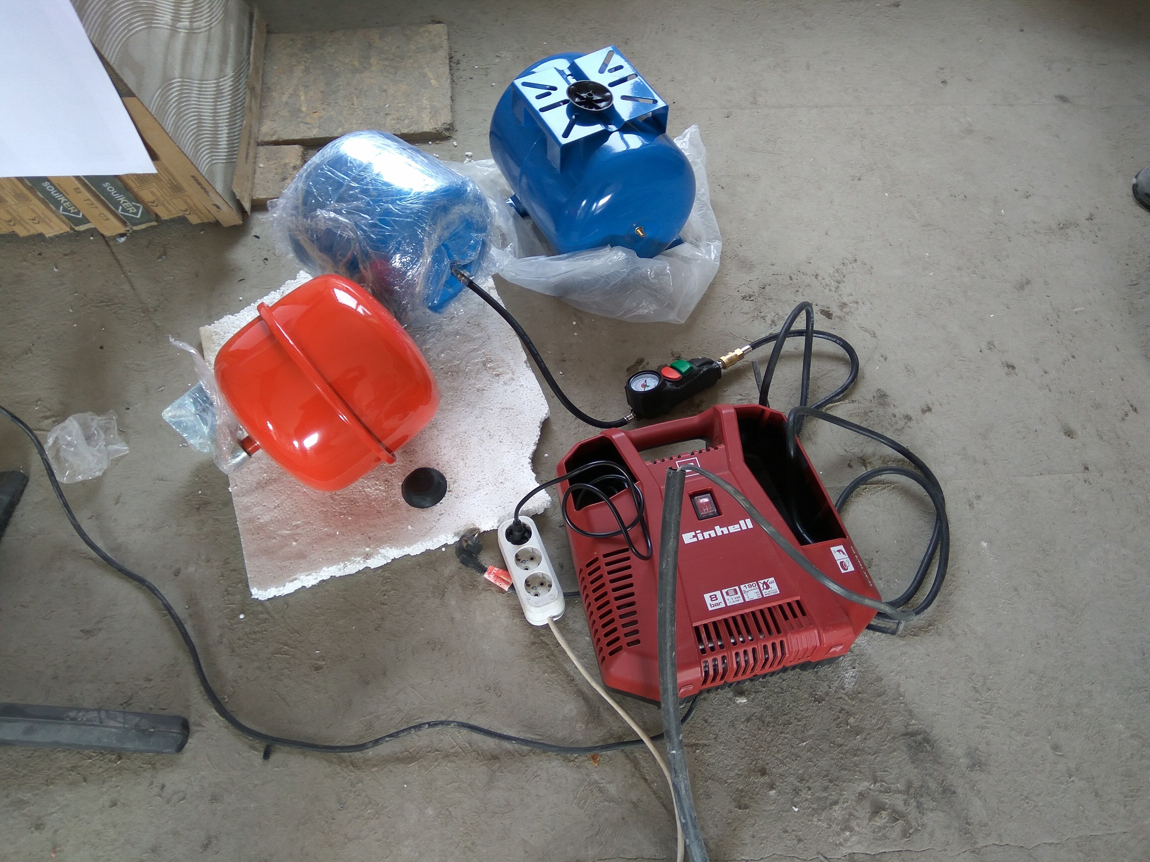

Сергей 31 Опубліковано: 29 січня 2018 Автор Поділитись Опубліковано: 29 січня 2018 Срантехнические будни. 1 Посилання на коментар Поділитися на інших сайтах More sharing options...
red baron Опубліковано: 29 січня 2018 Поділитись Опубліковано: 29 січня 2018 его хватает на продувку системы отопления и полива? Посилання на коментар Поділитися на інших сайтах More sharing options...
Сергей 31 Опубліковано: 29 січня 2018 Автор Поділитись Опубліковано: 29 січня 2018 его хватает на продувку системы отопления и полива? Не совсем подходит, в нем нет ресивера. Баки испытание систем это да. 3 Посилання на коментар Поділитися на інших сайтах More sharing options...

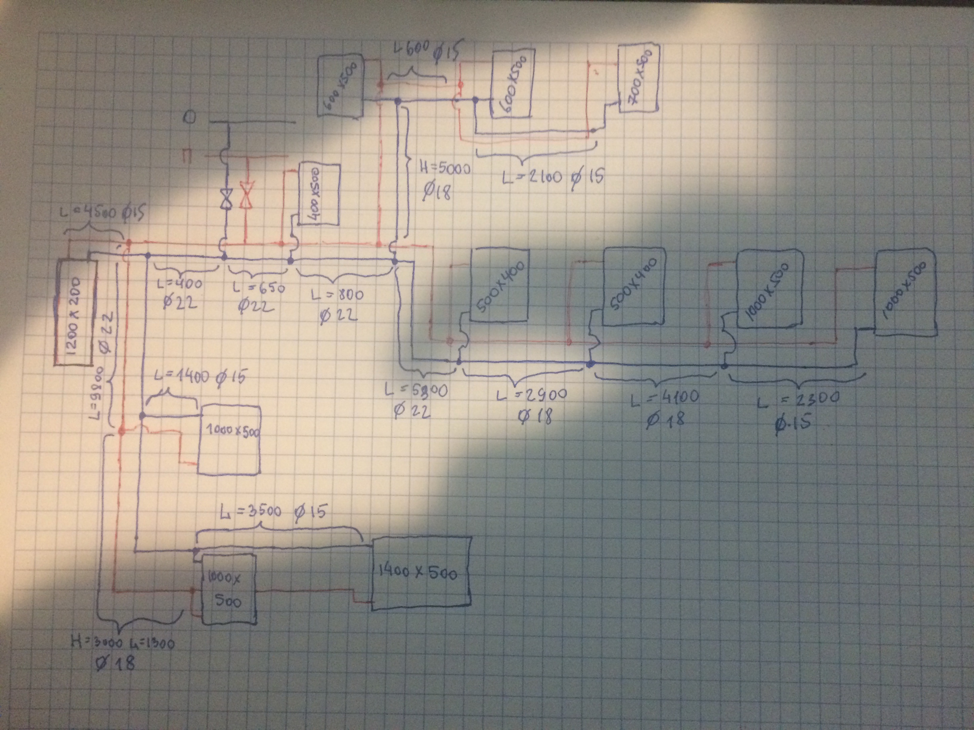

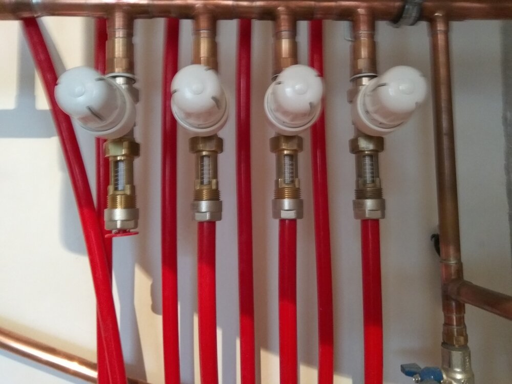

P.S Опубліковано: 31 січня 2018 Поділитись Опубліковано: 31 січня 2018 Знаю здесь собираются гуру отопления Есть у меня проблема не работает радиатор в топочной грешу на подключение обратки см картинку. Так как все другие радиаторы по обратке подключены на уровне трубы обратки и работают нормально без балансировки. Котел Вайлант газовый. Буду благодарен за советы по запуску радиатора Посилання на коментар Поділитися на інших сайтах More sharing options...
murava Опубліковано: 31 січня 2018 Поділитись Опубліковано: 31 січня 2018 Я думаю, проблема не в этом. Проверьте или не залип кран подачи, подергав шток + проверьте открыт ли кран обратки 2 Посилання на коментар Поділитися на інших сайтах More sharing options...
P.S Опубліковано: 31 січня 2018 Поділитись Опубліковано: 31 січня 2018 Я думаю, проблема не в этом. Проверьте или не залип кран подачи, подергав шток + проверьте открыт ли кран обратки Обратка открыта полностью, по подаче тоже открыт вроде полностью, не думаю что залип. При запуске системы он прогревался на некоторое время (порядка 15 мин) и отключился. Посилання на коментар Поділитися на інших сайтах More sharing options...
blacktigra Опубліковано: 31 січня 2018 Поділитись Опубліковано: 31 січня 2018 Обратка открыта полностью, по подаче тоже открыт вроде полностью, не думаю что залип. При запуске системы он прогревался на некоторое время (порядка 15 мин) и отключился. Воздуха в нем нет? Попробуйте закрыть клапаны на радиаторах которые дальше по ветке. 1 Посилання на коментар Поділитися на інших сайтах More sharing options...
Сергей 31 Опубліковано: 31 січня 2018 Автор Поділитись Опубліковано: 31 січня 2018 Я в таких случах сначало задаю такие вопросы? 1. где и что говорит тот кто это делал? 2. схема радиаторного контура? 2 Посилання на коментар Поділитися на інших сайтах More sharing options...
P.S Опубліковано: 1 лютого 2018 Поділитись Опубліковано: 1 лютого 2018 Здравствуйте Схему придумывал я благодаря знаниям которые получил на форуме возможно где-то и ошибся подскажите паял друг который сказал что нужно от балансировать, но что-то у меня не получилось Схему радиаторного контура прилагаю извините за рисунок как смог Воздуха точно нет проверял. Я все таки думаю проблема в гидравлике. Посилання на коментар Поділитися на інших сайтах More sharing options...

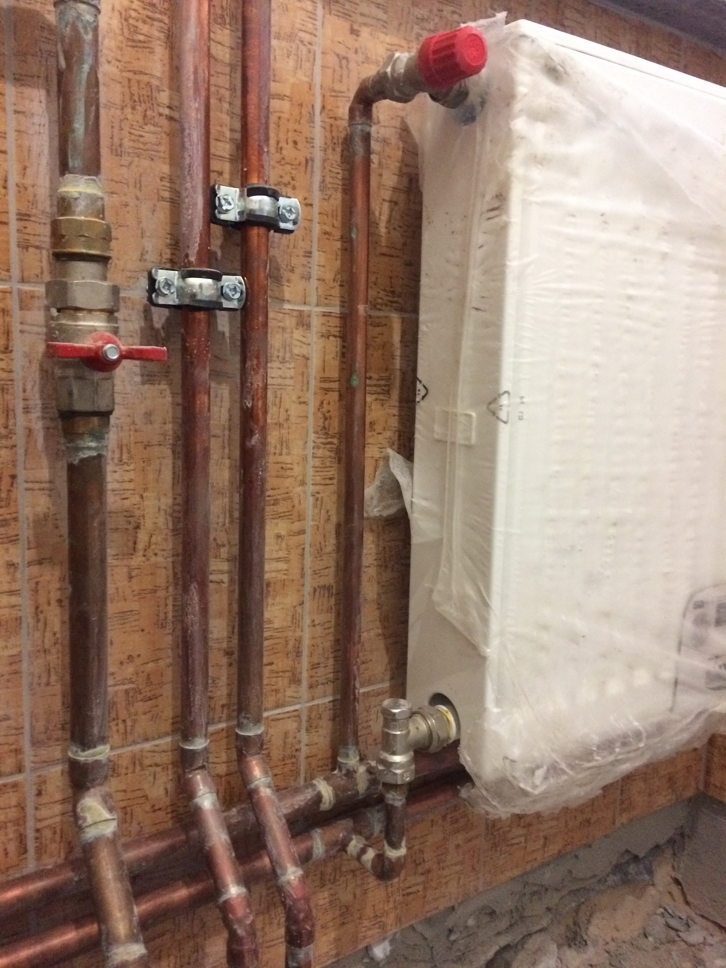

naupv Опубліковано: 1 лютого 2018 Поділитись Опубліковано: 1 лютого 2018 Здравствуйте Схему придумывал я благодаря знаниям которые получил на форуме возможно где-то и ошибся подскажите паял друг который сказал что нужно от балансировать, но что-то у меня не получилось Схему радиаторного контура прилагаю извините за рисунок как смог Воздуха точно нет проверял. Я все таки думаю проблема в гидравлике. Вот вы Муравскому спасибки поставили, а совет пропустили мимо ушей и глаз. А он ведь дело сказал. Для начала нужно проверить, а потом и что-то дальше делать. Снимите красный колпачек, под ним шток, понажимайте его. 1 Посилання на коментар Поділитися на інших сайтах More sharing options...

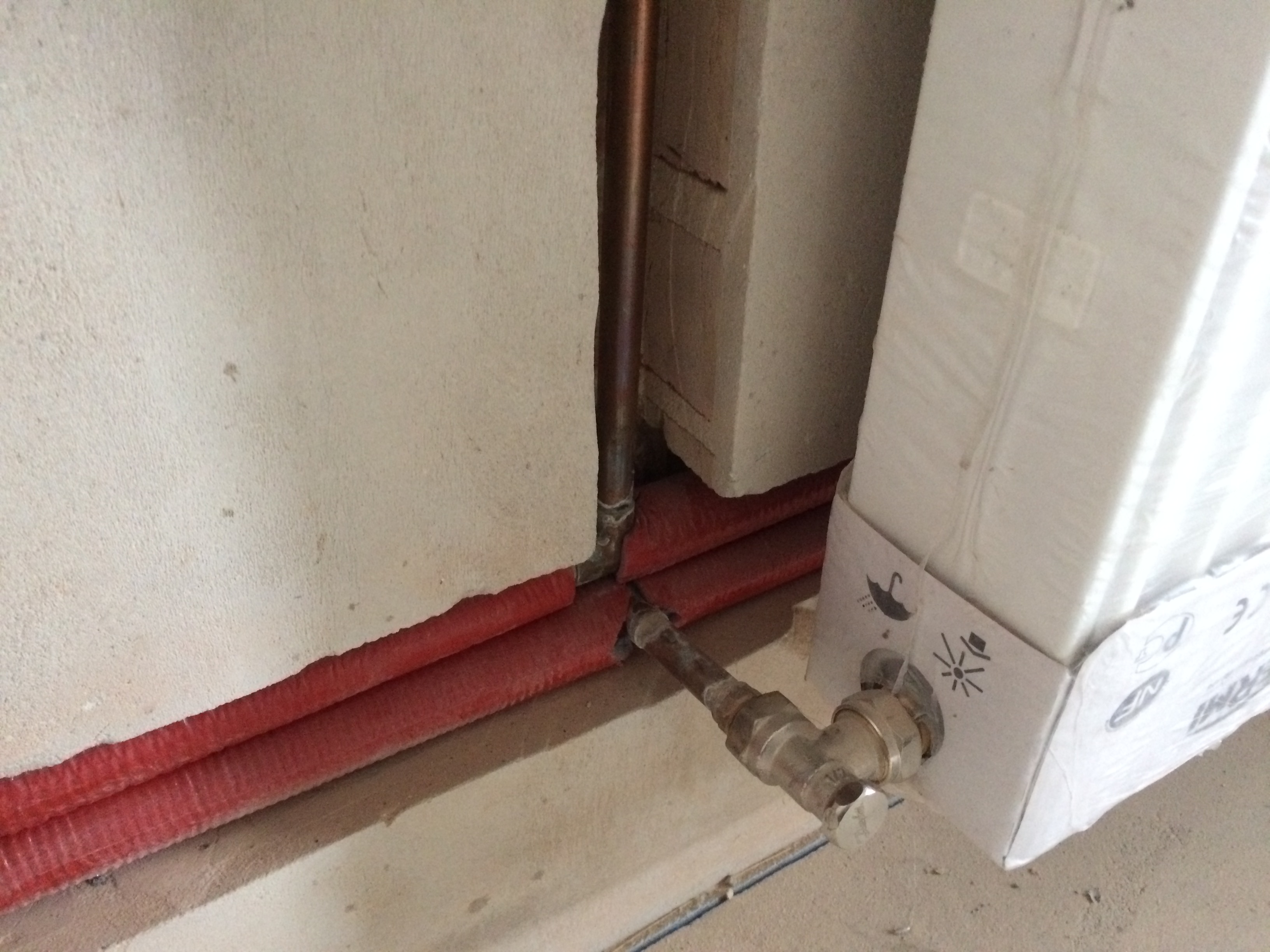

Сергей 31 Опубліковано: 1 лютого 2018 Автор Поділитись Опубліковано: 1 лютого 2018 Я все таки думаю проблема в гидравлике. Скорее всего в краниках. Для балансировки на обратке каждого радиатора нужен краник с плавной регулировкой (под шестигранник). Фото одного радиатора с краниками покажите. Посилання на коментар Поділитися на інших сайтах More sharing options...
Vikctor Опубліковано: 1 лютого 2018 Поділитись Опубліковано: 1 лютого 2018 Вот вы Муравскому спасибки поставили, а совет пропустили мимо ушей и глаз. А он ведь дело сказал. Для начала нужно проверить, а потом и что-то дальше делать. Снимите красный колпачек, под ним шток, понажимайте его. У меня так один радиатор "ожил." Я уже запаниковал, но сервисмен из Вайлант оказался бывалым... Посилання на коментар Поділитися на інших сайтах More sharing options...
P.S Опубліковано: 1 лютого 2018 Поділитись Опубліковано: 1 лютого 2018 На всех остальных радиаторах краники обратки установлены как на картинке. Все краники обратки открыты на максимум все радиаторы работают кроме этого что в топочной На всех стоят комплекты Данффос Я не исключаю что залипла подача, проверю на выходных, но я ее столько раз крутил что может и скрутил Посилання на коментар Поділитися на інших сайтах More sharing options...
MiroNik Опубліковано: 2 лютого 2018 Поділитись Опубліковано: 2 лютого 2018 Радиаторы случайно не kermi X2 ??? Посилання на коментар Поділитися на інших сайтах More sharing options...
naupv Опубліковано: 2 лютого 2018 Поділитись Опубліковано: 2 лютого 2018 но я ее столько раз крутил что может и скрутил Там скрутить ничего не возможно, если руками. Возможно только резьбу на пластиковой крышке сорвать. И тов выше не зря спросил про Керми. Бывает в них резинки не совсем нужные пихают. Посилання на коментар Поділитися на інших сайтах More sharing options...

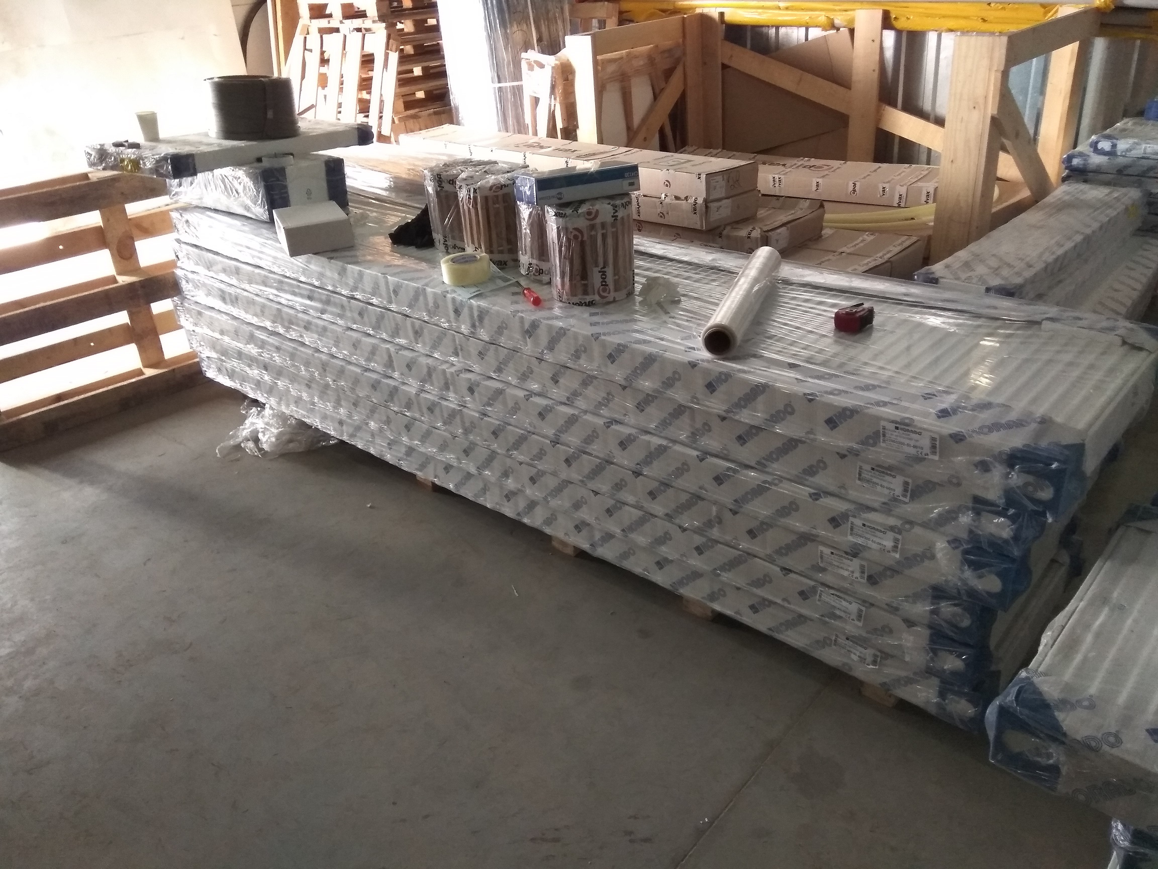

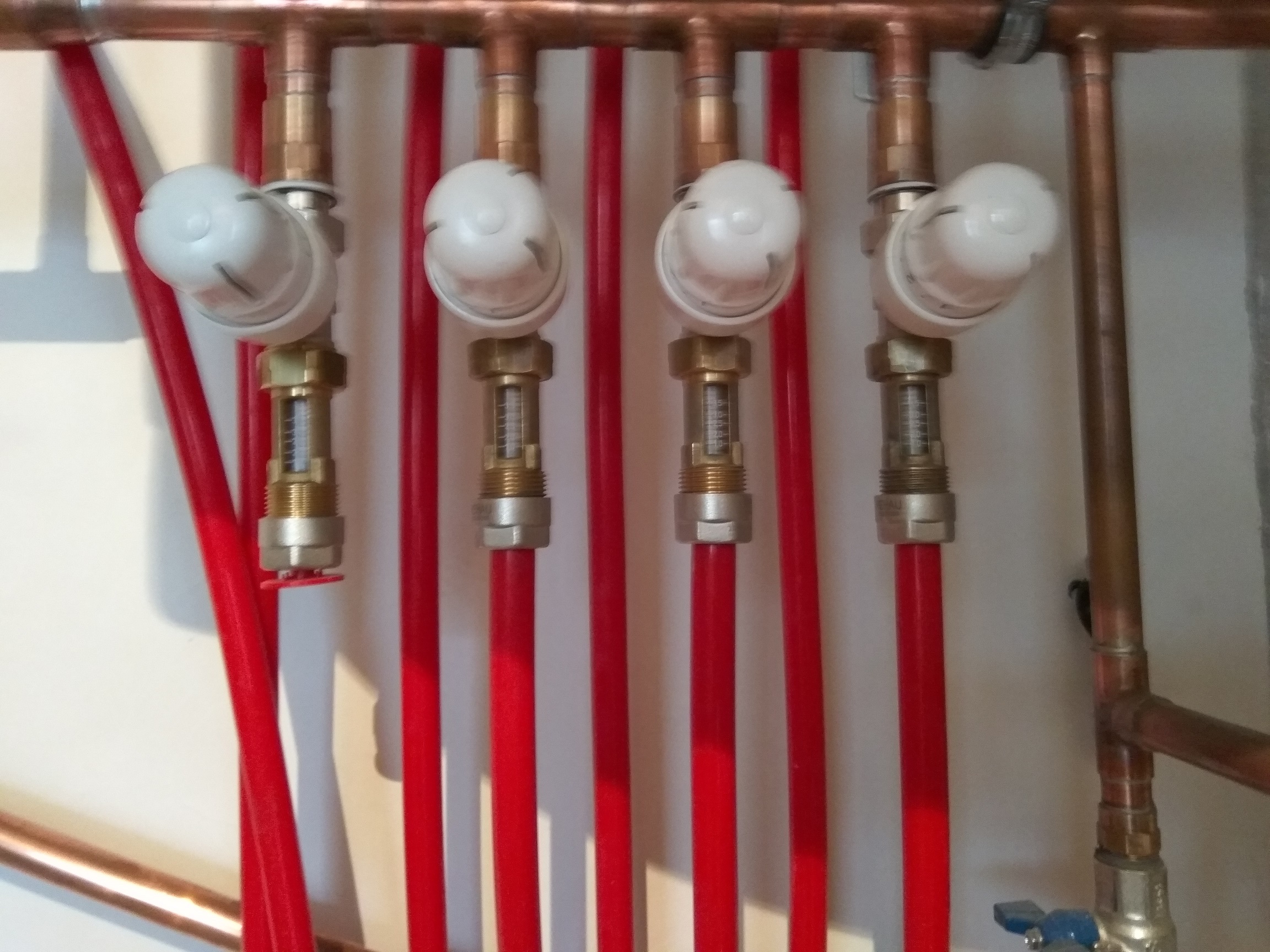

Сергей 31 Опубліковано: 2 лютого 2018 Автор Поділитись Опубліковано: 2 лютого 2018 Из необычного: Радиаторы 4х метровые. Собрали узел Т.П. 5 Посилання на коментар Поділитися на інших сайтах More sharing options...
