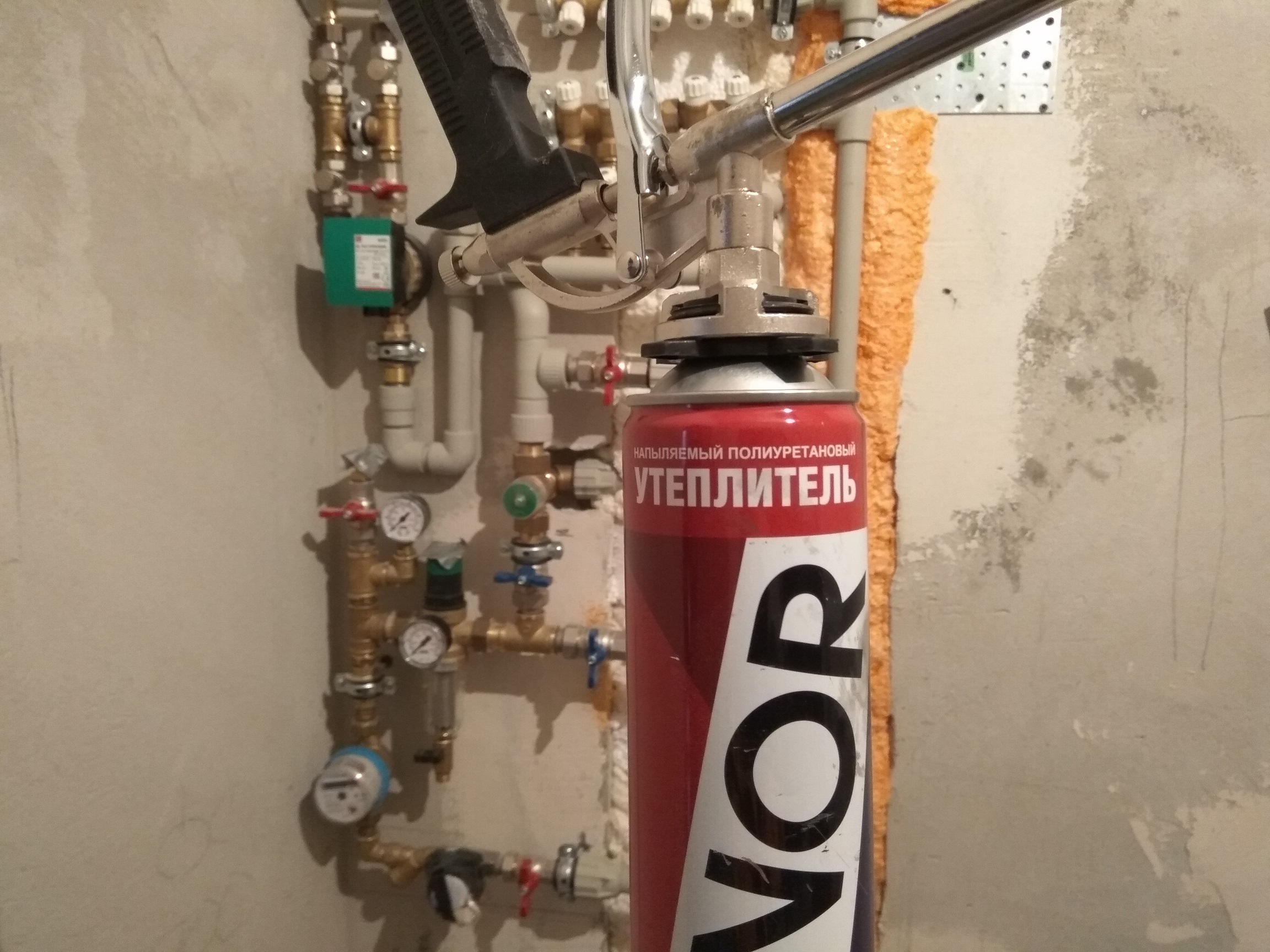

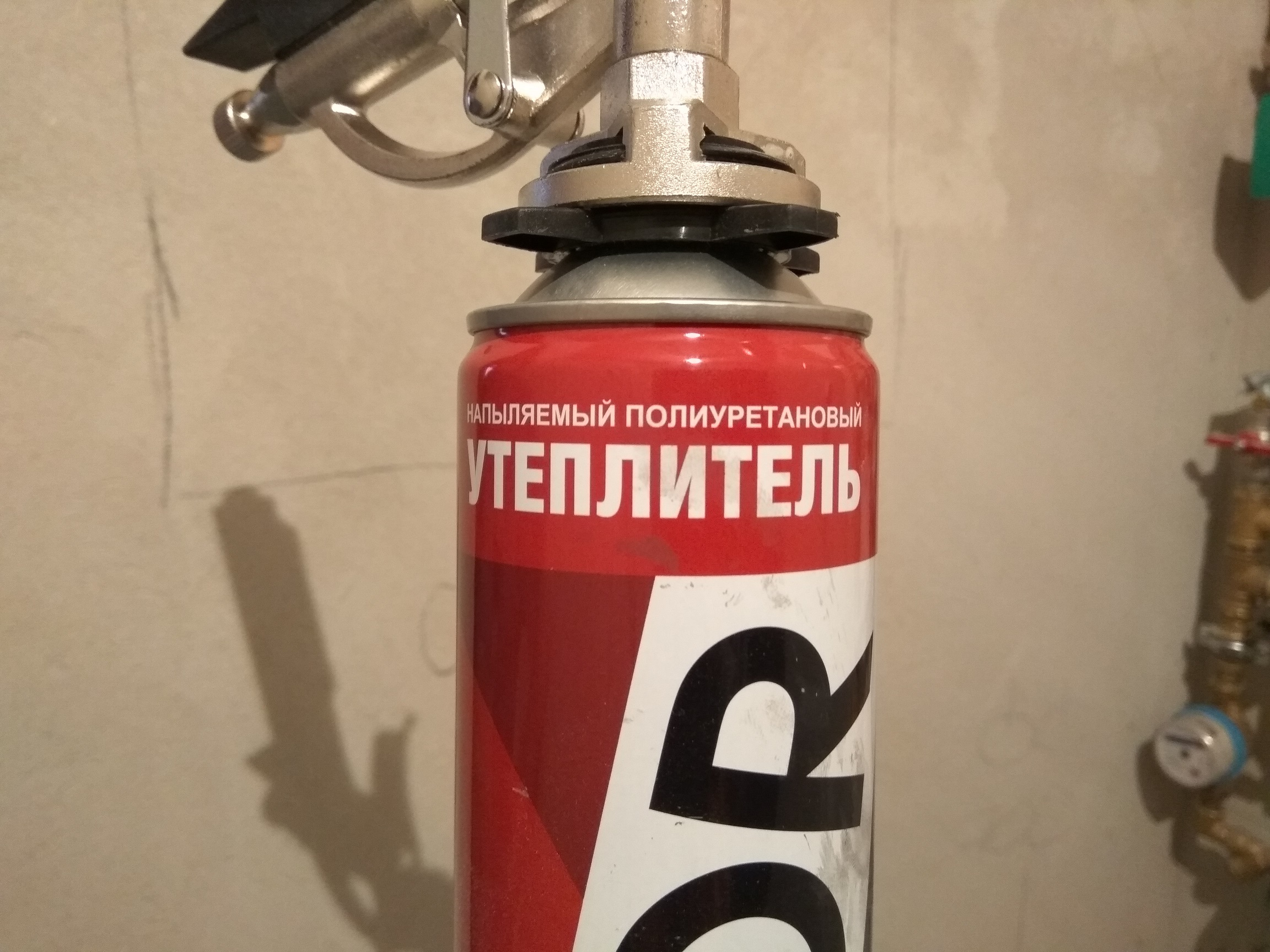

Нарисовался новый шумодав, реально работает. Даже наверное получше К-флекса.
Есть нюансы. У полинора наконечник из того, что в эпицентре, подходит только к пистолетам TYTAN. На остальные не налез. Цена на фасовке "ящик" 270 гривен за баллон с бесплатной доставкой НП.
