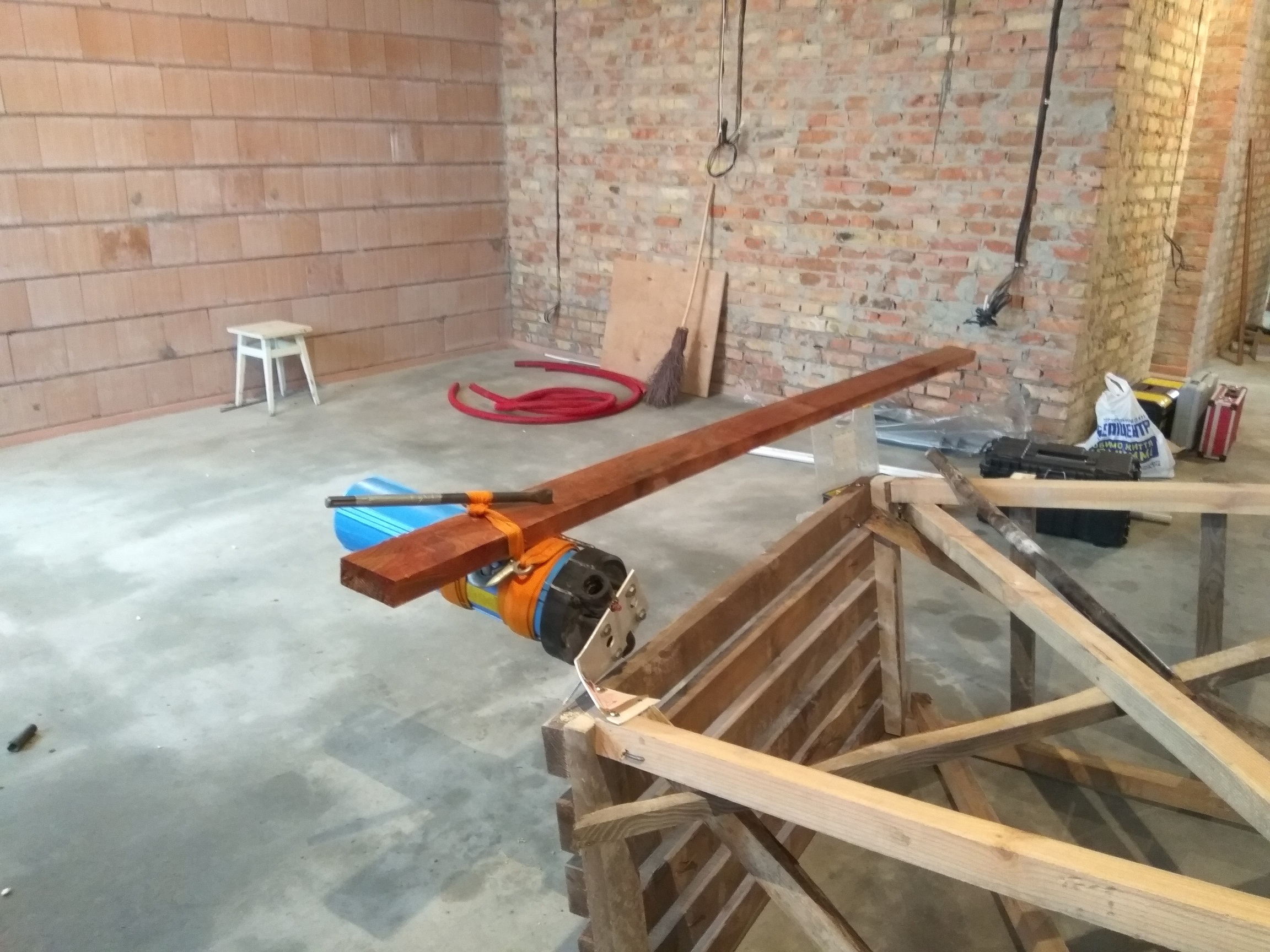

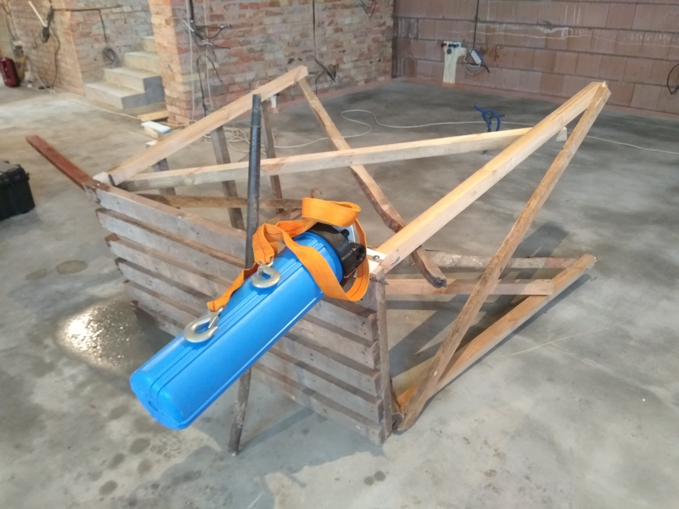

Блуждающий ТВЭЛ Опубліковано: 11 квітня 2018 Поділитись Опубліковано: 11 квітня 2018 Откручивайте! - выжего не клеили как у Сергея был Сначала ключей на вес куплю, хомут дымоходный... а то с двумя оставшимися ключами страшновато такое начинать, на фильтре уже пластик немного "пошел" за ключом, пока я оный ломал руками Посилання на коментар Поділитися на інших сайтах More sharing options...

Блуждающий ТВЭЛ Опубліковано: 11 квітня 2018 Поділитись Опубліковано: 11 квітня 2018 ............... Вырвало болт, но фильтр не поддался ? Посилання на коментар Поділитися на інших сайтах More sharing options...

Сергей 31 Опубліковано: 11 квітня 2018 Автор Поділитись Опубліковано: 11 квітня 2018 Вырвало болт, но фильтр не поддался ? Это тот фильтр который не открутился и был распилен. К слову, мы его крутили вчетвером. 2 Посилання на коментар Поділитися на інших сайтах More sharing options...

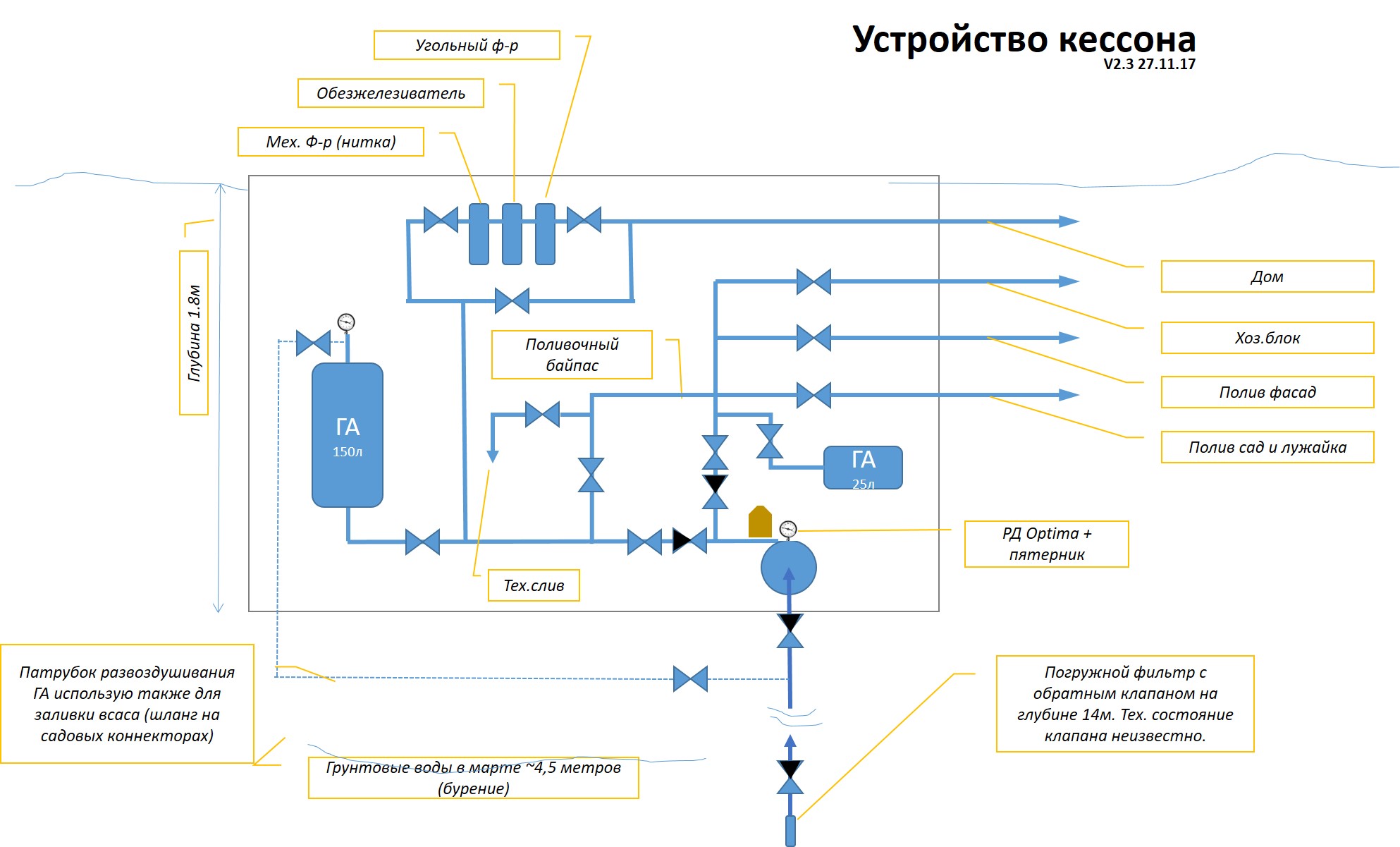

Блуждающий ТВЭЛ Опубліковано: 11 квітня 2018 Поділитись Опубліковано: 11 квітня 2018 Якщо відкрутите промазуйе силіконовим мастилом ущільнювач і трохи різьби..Воно не пересихає і водою важко змивається.. кСТАТИ у меня весь кессон на Жабексе собран. А вот на резьбу фильтров не помню, мазал ли. Похоже, веселые будут выходные. ps Кстати о сборке, в кессоне в конечном итоге побежало спустя год все (резьбы), что собирал на фумке. В доме уже был научен, собирал на паклю с жабексом, стоИт. Посилання на коментар Поділитися на інших сайтах More sharing options...

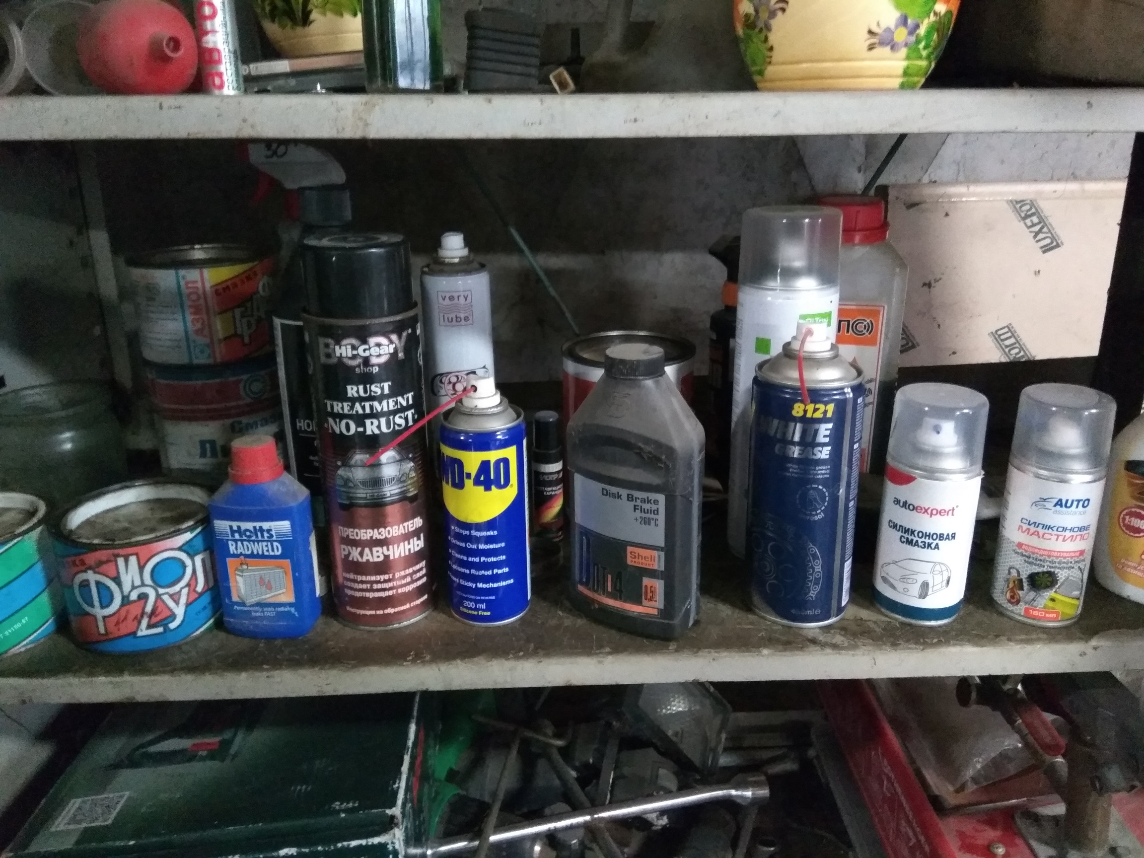

Блуждающий ТВЭЛ Опубліковано: 12 квітня 2018 Поділитись Опубліковано: 12 квітня 2018 ............... Сергей, я тут разминаюсь перед снарядом, а как думаете, если напрыскать в резьбу ВД-шки или силикона и дать так выстояться ? Или это тоже пробовали? Посилання на коментар Поділитися на інших сайтах More sharing options...
Сергей 31 Опубліковано: 12 квітня 2018 Автор Поділитись Опубліковано: 12 квітня 2018 Сергей, я тут разминаюсь перед снарядом, а как думаете, если напрыскать в резьбу ВД-шки или силикона и дать так выстояться ? Или это тоже пробовали? А як же. И ВД, и антиржавчиной, даже чуть растворителем пробовал. Но мой вариант больше смахивает на заподлянку. У Вас должно быть проще. 1 Посилання на коментар Поділитися на інших сайтах More sharing options...
naupv Опубліковано: 12 квітня 2018 Поділитись Опубліковано: 12 квітня 2018 Сергей, я тут разминаюсь перед снарядом, а как думаете, если напрыскать в резьбу ВД-шки или силикона и дать так выстояться ? Или это тоже пробовали? Если такое применять (особенно на металле) лучше всего тормозная жидкость (DOT). Пролазит в любые микроскопические щели, всякие вдшки-шмедешки на порядок хуже. 2 Посилання на коментар Поділитися на інших сайтах More sharing options...
Сергей НСТ Опубліковано: 12 квітня 2018 Поділитись Опубліковано: 12 квітня 2018 Если такое применять (особенно на металле) лучше всего тормозная жидкость (DOT). Пролазит в любые микроскопические щели, всякие вдшки-шмедешки на порядок хуже. Вряд ли. Самая лучшая текучесть у керосина, а он в шмедешках 2 Посилання на коментар Поділитися на інших сайтах More sharing options...
Сергей 31 Опубліковано: 12 квітня 2018 Автор Поділитись Опубліковано: 12 квітня 2018 Мне вся моя хим полка не помогла. 1 Посилання на коментар Поділитися на інших сайтах More sharing options...
sov1178 Опубліковано: 12 квітня 2018 Поділитись Опубліковано: 12 квітня 2018 , а как думаете, если напрыскать в резьбу ВД-шки или силикона и дать так выстояться ? Я бы попробовал нагреть крышку - погрузить в горячую воду например, возможно расширения от нагрева будет достаточно, чтобы резьба начала откручиваться. 1 Посилання на коментар Поділитися на інших сайтах More sharing options...
