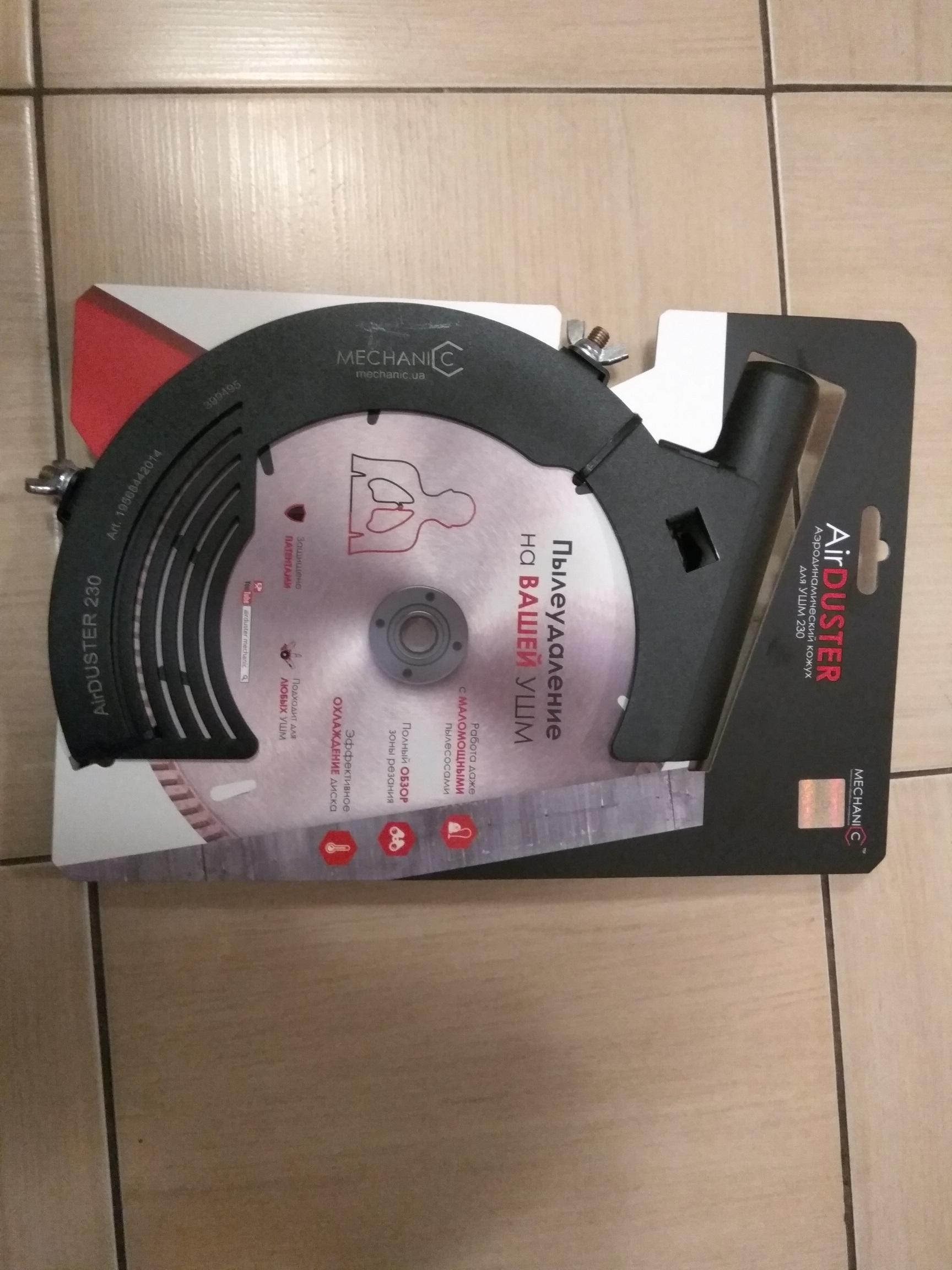

Сережа отпиши потом как насадка от DISTARa стала на болгарку и что за фирма болгарки?
Ок. Завтра и буду испытывать.
Я могу отписать. Купил в прошлом году. на Макиту еле садится. Об универсальности пылеотвода на любой пылесос-враки. Нужно химичить с углами канашки на 40мм. Пыль тянет хорошо только на прямых участках. Ближе к поворотам, углам, все тоже самое-в глаза и нос:). Очень громоздкая получается конструкция, неудобно пользоваться, в неумелых слабеньких ручках может нанести серьезную травму.
Павел ну вы нанесли страху:)
У меня Макита садится четко, да под Китайский пылесос по типу Енгель ДЕхтер надо муфту канализ. 40, так как диаметр патрубока пылесоса равен диаметру патрубка на пылеотводе.
Легкая насадка, практически незаметная.
Главный минус этой и подобных насадок это отсутсвие регулировки глубины пропила - режет только на максимум.
А у меня почему-то в Маките кожух шире захватов на насадке:)
А теперь представьте, сбиваете вы плитку со стены, а там дверь.
А за дверью тайная комната :D
там конструкция такая что она станет на любой кожух, в крайнем случае прийдется взять винтик подлиннее
Во, спрашивается, зачем писать не правду (изготовитель), что становится на все болгарки, если самому "допиливать" нужно за уплаченный товар?:)
В мене є дістаровські насадки на 125 мм і на 230 мм, які без проблем сідають на Хітачі 125 мм та на ДеВолт 230 мм. Для всмоктування використовую WD 6 P від Кархера, для якого докупив ще кілька метрів м'якого спірального шлангу із внутрішнім діаметром 32 мм.
Незначна частина пилу всеодно втікає поза насадку, але нічо з тим не зробиш і прийдеться з тим жити :)

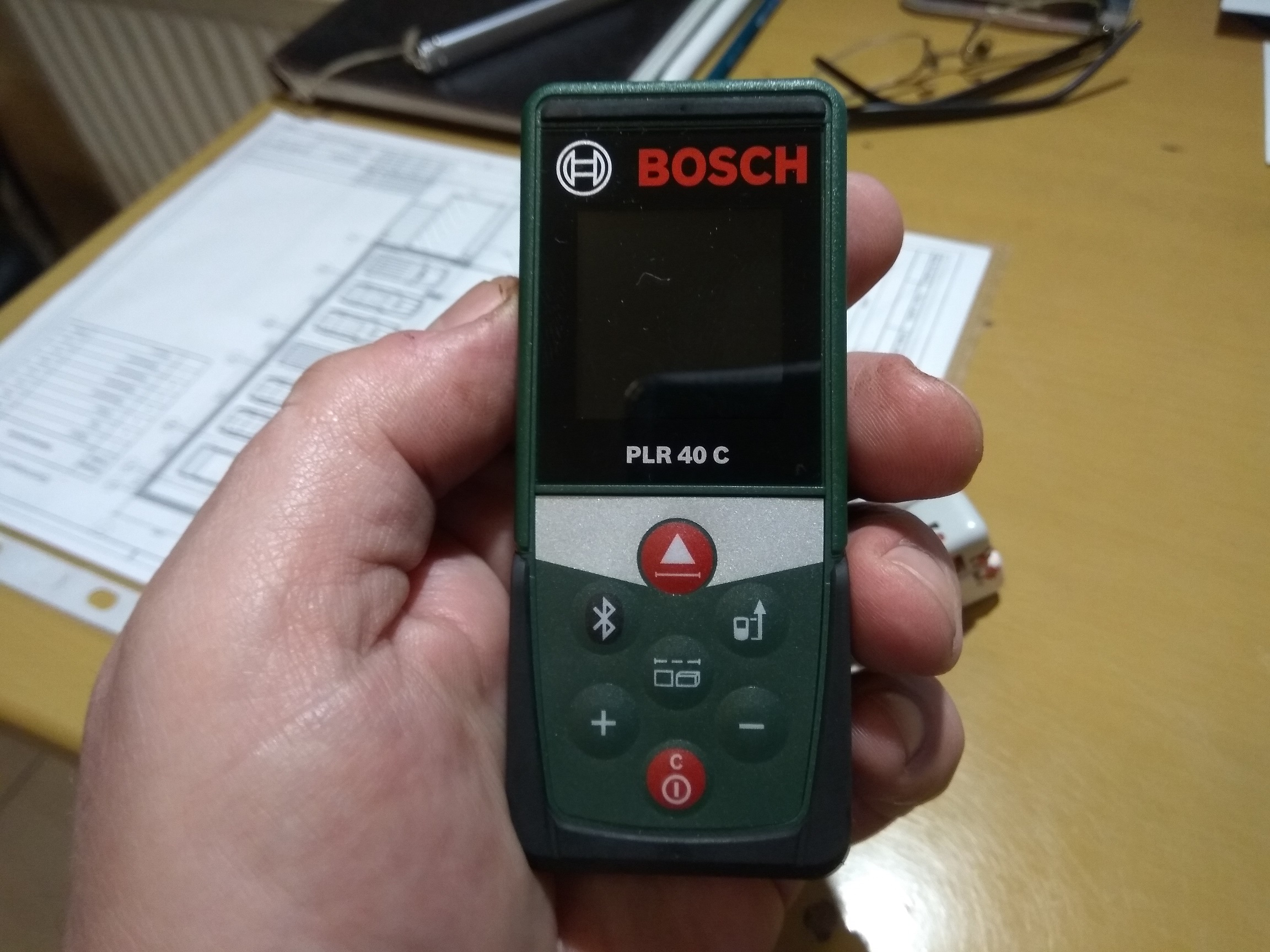

прибарахлился.
Выражение абсолютно верное.
Такое даже на подарок коллеге не пойдет, разве что кому-то из начинающих.
Уровень для маленьких помещений, конечно подойдет.:beer:
Так я это, начинающий и помещения у меня маленькие.

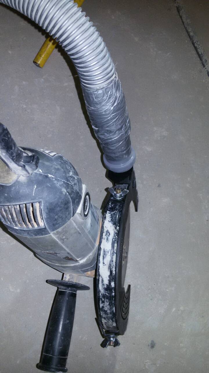

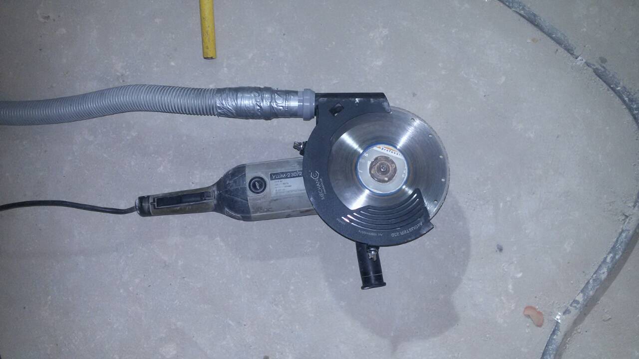

Ну че, по насадке.
Одевается насадка практически на любой кожух 230 болгарки. С подключением к пылесосу надо мудрить. В режиме работы пылесоса старт/стоп удобно работать одному человеку, пыли ловить процентов 75.
0-02-04-4aa3e0d7f47b5a7313bada8259fbd0bcc34c0855bbd439133249c213f092b2d1_full.thumb.jpg.62fec26cdf84a6f9e9b0a0f01e489d43.jpg
0-02-04-140b9fcacec6d65dd16a3592f24ae0ca29fa91003c1d0775711f2fe613c44407_full.thumb.jpg.653ca53f0ad35b6941b9de5bbe13859b.jpg
Ну че, по насадке.
Да, скоч (виски) наше все, не путать с той серой лентой :D. Главное, что работает, я дома миску с водой подставлял снизу (вертикальный рез), может процентов 40-50 там осело, остальное рассеялось по всей площади комнаты, потом многократное мытье чтоб все собрать.

Ну че, по насадке.
Лучше расскажи, что за раритет УШМ-230.
75% уже неплохой результат, для подобной конструкции.
Раритет это типа моего пылесоса, около 20 лет. Серый, ты же в курсе, у меня инструменты долгожители.
