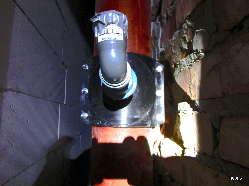

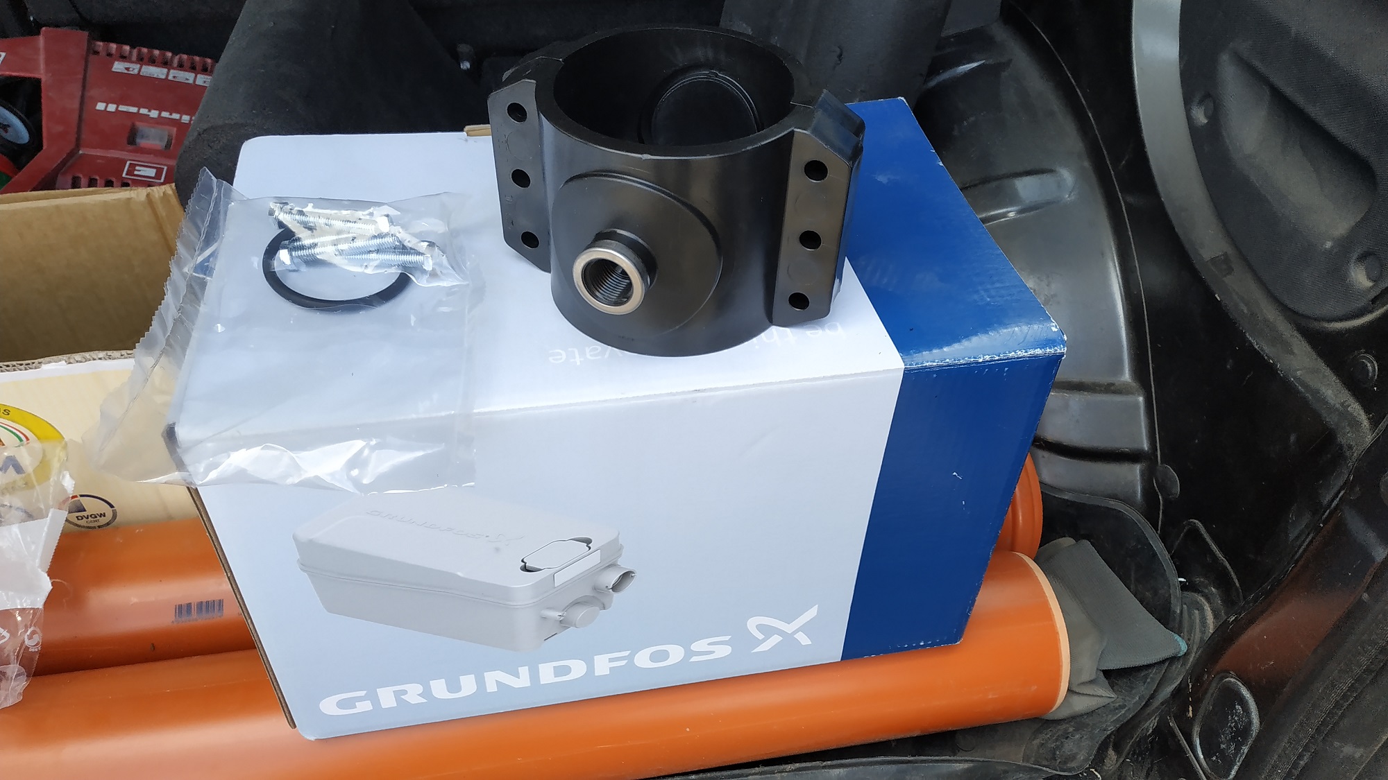

Врезаем слив в прямой участок 110 трубы.

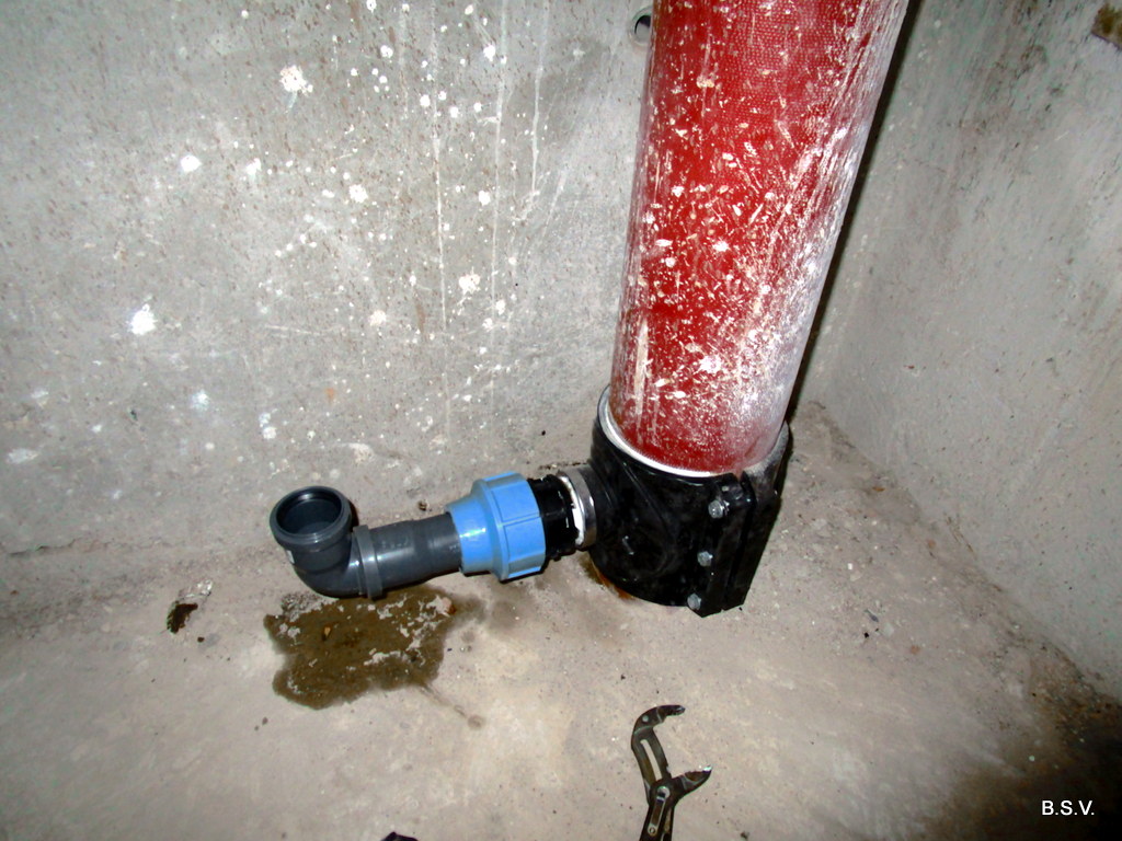

Вот врезки в чугунные 160.
Дома жилые, 18,24 и 32 этажа.

Это родные Дюкеровские, или сторонние?
Дукеровская 160 фитинговка начинается от ста-адцати евро.
Стальная около сотки.
Остальные унидельтовские.

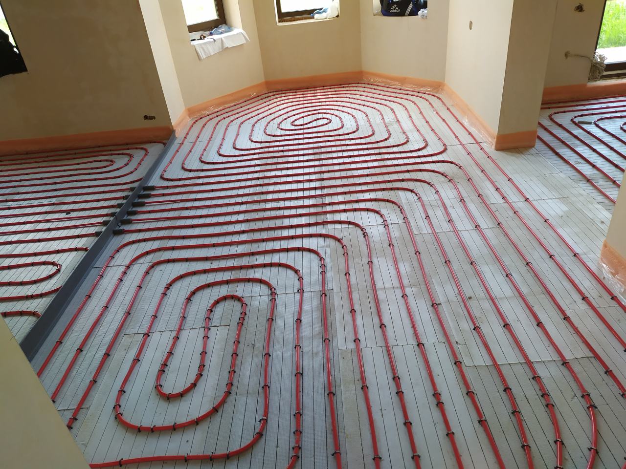

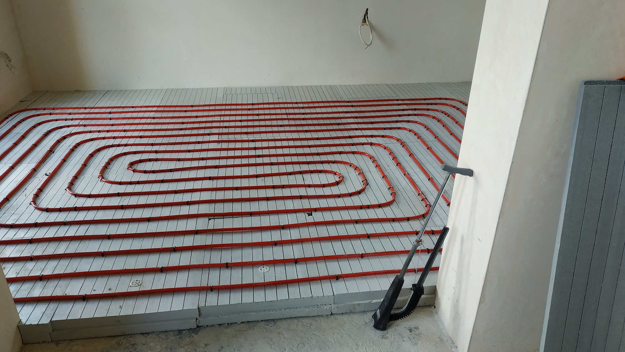

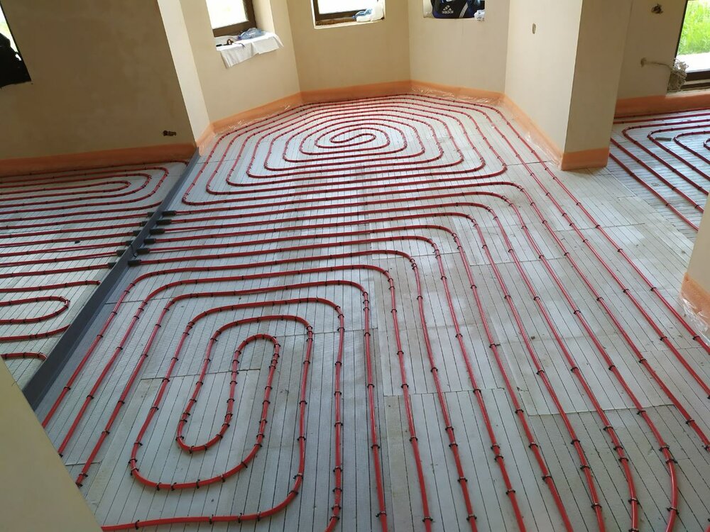

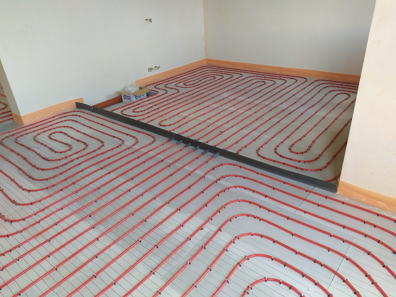

Еще один домик закончил и опять злосчастный деформационный шев.
Я их ставлю (мои умные инструкции так пишут), а половики их выкидывают. Вот и сейчас его скорей всего выкинут.
выкинут, это точно :-) Ровно такой дом Вася заливал в январе
Оно красиво, когда вот так как на фото у Сергея. А когда льется стяжка, получается сикось-накось. Поэтому рвут и делают шов сами. Я давно понял, что это выброшенные деньги заказчика и доп трудочасов :)
А как быть с нашими умными бамажками? Отстеночная изоляции и деформационный шев ты делать обязан.
И как быть если в этом месте финишное покрытие пола лопнет, а ты швы не заложил?
Я выбрал другой путь, беру и ставлю швы по 30 гривен м/п.
кто последний тот и виноват - т.е. плиточник
А я их за бесплатно выкидываю нафиг.По итогу заказчик попадает на деньги.Стяжка-моя зона ответственности!!!
Так что убери с глаз долой ту х ....ню.
Вот так копеечка к копеечке за ненужную в том числе работу у столичных сантехников пухнут бюджеты...:)
Как быть сантехникам? Нарушать технологию укладки теплых полов?
Ты должен мотать контура согласно техкарт,ставить пристеный демпфер,при проходе через предполагаемые места швов ставить компенсационные муфты,а вот само физическое изготовление швов это зона ответственности стяжечников.
Нет Вася не так.
В наших инструкциях прямые указания со всеми описаниями по установке деформационных швов при укладке теплых полов. Швы и продают вместе с трубой пола.
Нет Вася не так.
Ты Сергей оказывается буквоед :) Я некоторых заказчиков, которые везде начитаются всякой пурги, в голове каша, потом умничают, называю задротами.:lol:
Нет Вася не так.
Ну так ты дальше говори,не только швы,но ещё и пластификатор фирменный Рехау,гавно редкосное.А в Ваших инструкциях рассказывают что такое керлинг стяжек,как с ним бороться,как заказчикам в обязательном порядке дублировать швы на финишной отделке и т.д.?Хер то правда,скажу более-основная масса стяжечников этим тоже не заморачивается, лепят как есть.И только я такой весь белый и пушистый знаю что частенько любой из залитых мною домов я же буду доводить по отделке под ключ,поэтому и делаю по уму.

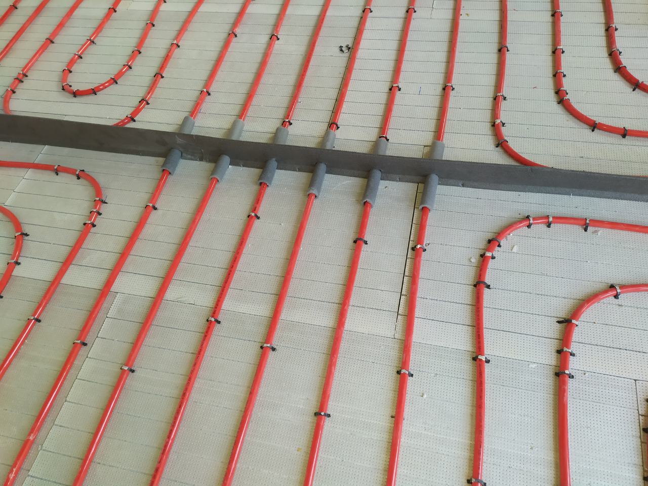

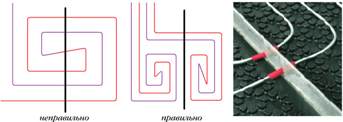

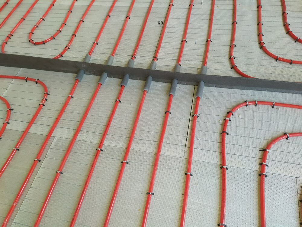

Хорошо, я буквоед, давайте опустим вопрос стяжки и перейдем к сугубо укладки трубы пола.
Как быть с трубой теплого пола в местах деформационного шва?
Петли теплого пола не должны пересекать деформационный шев. Только подача и обратка и только в изоляции в местах прохода.
Дело в том, что в тех комнатах, где ты так усердно делаешь напрасную работу, более одного контура и площадь большая априори. Грамотный стяжечник видит, где лежит контур 1-й, 2-й, 3-й, 4-й и т.д. Вот по границе и сделает шов.
Значит предлагается укладывать трубу с учетом деформационного шва, изолировать ее, по всем тех нормам.
Но сам шев не монтировать?
