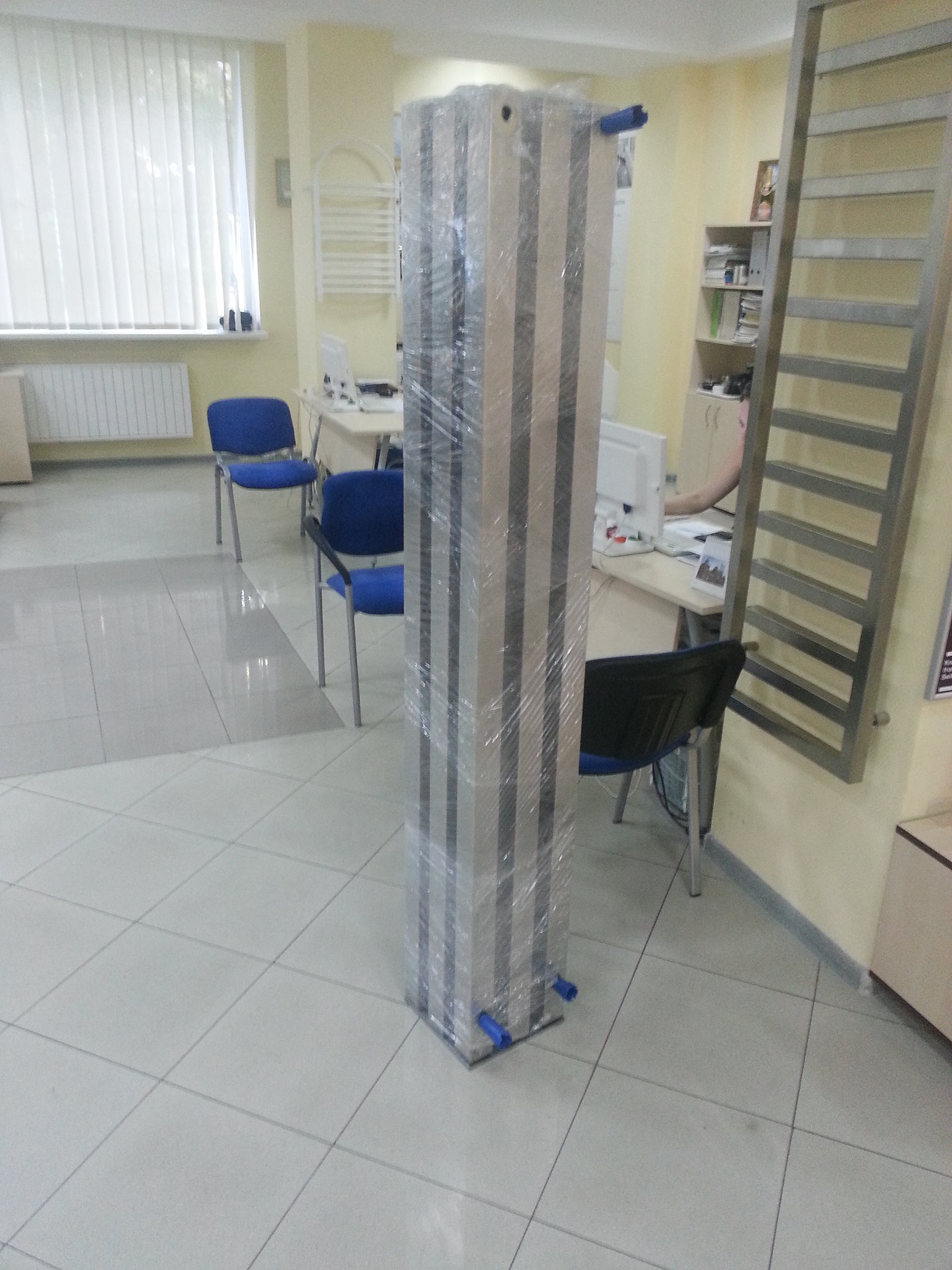

Сергей 31 Опубліковано: 29 серпня 2019 Автор Поділитись Опубліковано: 29 серпня 2019 Дело прошлое но опять всплыло. Дизайнеры бывают разными, предоставляю работу горных дизайнеров. Все по взрослому, европейский подход спецов из самого Львова, разработка индивидуального решения и изготовление. Все по взрослому, работа сложная и заняла около 4 месяцев. Я постеснялся спросить какая стоимость изделия по по лицу заказчика стало ясно, что много. Представляю Вашему вниманию полотенчик класса "ЭЛИТ". 3 Посилання на коментар Поділитися на інших сайтах More sharing options...

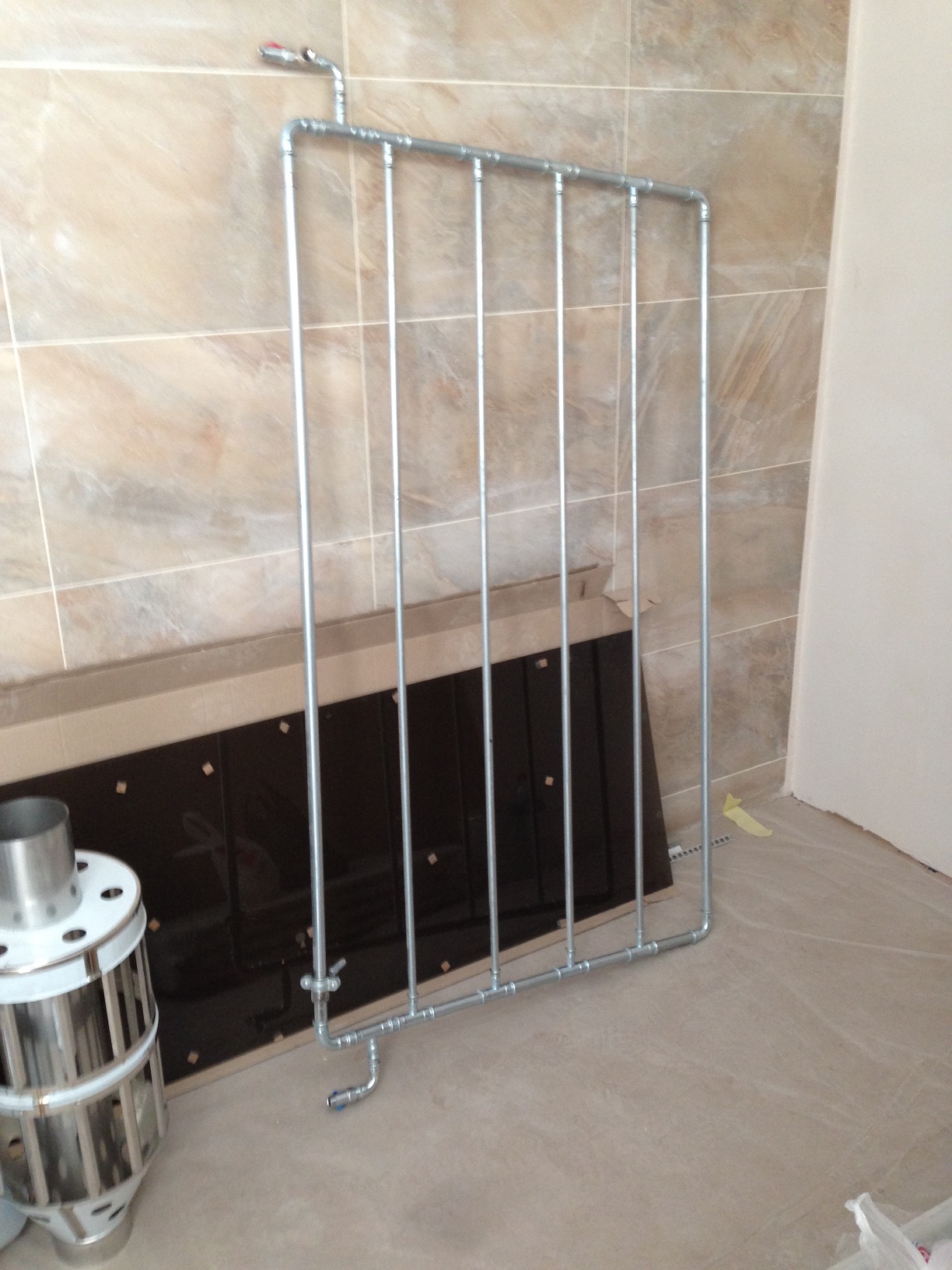

Сергей 31 Опубліковано: 29 серпня 2019 Автор Поділитись Опубліковано: 29 серпня 2019 Не перестаю удивляться суровым киевским прохви.. Растолкую: некоторые заказчики не покупают сан.тех приборы в магазинах или сельпо, а заказывают их индивидуальное изготовление. Фото выше это один из таких заказов. Ниже фото, пример одного из радиаторов (для отопления) при подобном заказе. 3 Посилання на коментар Поділитися на інших сайтах More sharing options...
Leon26 Опубліковано: 29 серпня 2019 Поділитись Опубліковано: 29 серпня 2019 Растолкую: некоторые заказчики не покупают сан.тех приборы в магазинах или сельпо, а заказывают их индивидуальное изготовление. Фото выше это один из таких заказов. Ниже фото, пример одного из радиаторов (для отопления) при подобном заказе.Ничего не имею против индивидуально изготовленных ОП, очень даже ЗА. Даже себе сам изготавливал. Правда потом вырезал и поставил чешский чугуний, но то таке.. Просто всегда стоит перед глазами как вы радуетесь тем блестящим ярким упаковкам которые привозит Мурава. Посилання на коментар Поділитися на інших сайтах More sharing options...

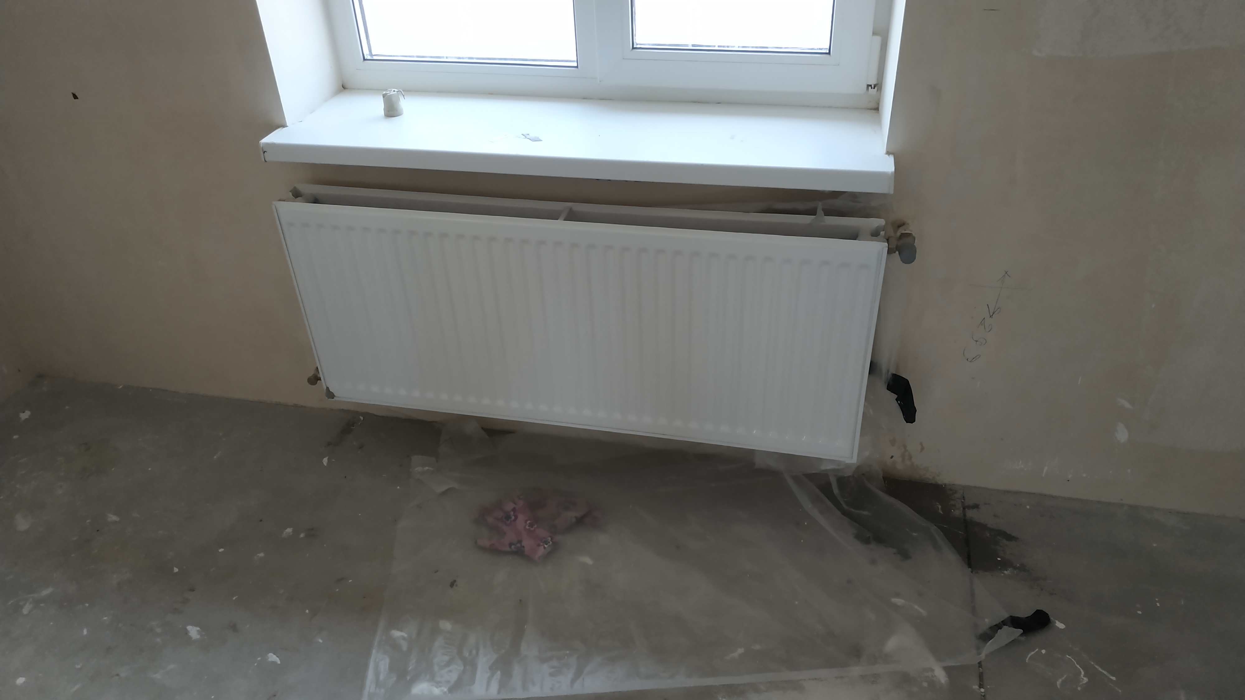

Сергей 31 Опубліковано: 30 серпня 2019 Автор Поділитись Опубліковано: 30 серпня 2019 Свеженькое, фоткал час назад, переделка системы дома. Наполнил систему и на удивление давление стоит. Но суровые горные сантехники просто так не сдаются. Они до обеда ставят радиаторы правильно, а после обеда ввех ногами. И что интересно в одном и том же помещении. 6 Посилання на коментар Поділитися на інших сайтах More sharing options...
naupv Опубліковано: 1 вересня 2019 Поділитись Опубліковано: 1 вересня 2019 , а после обеда ввех ногами. . А точно вверх ногами? Может там верхняя решетка снята? 1 Посилання на коментар Поділитися на інших сайтах More sharing options...
Сергей 31 Опубліковано: 1 вересня 2019 Автор Поділитись Опубліковано: 1 вересня 2019 А точно вверх ногами? Может там верхняя решетка снята? Это первая мысль которая и меня посетила. Я сразу пощупал, стоит родная на месте, но снизу. 1 Посилання на коментар Поділитися на інших сайтах More sharing options...
naupv Опубліковано: 1 вересня 2019 Поділитись Опубліковано: 1 вересня 2019 Это первая мысль которая и меня посетила. Я сразу пощупал, стоит родная на месте, но снизу. Что они на обед едят? Посилання на коментар Поділитися на інших сайтах More sharing options...

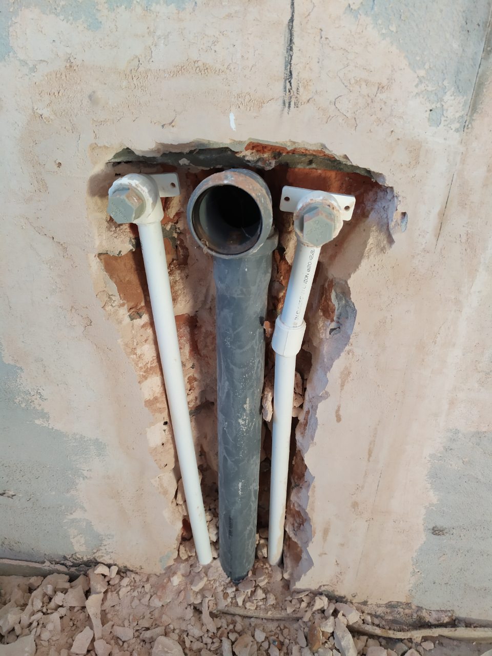

Сергей 31 Опубліковано: 1 вересня 2019 Автор Поділитись Опубліковано: 1 вересня 2019 Что они на обед едят? Да пускай бы они ели на здоровье, а не пили. На фото вывод под кухонную мойку на высоту около 70 см. и не в том месте. Есть такой же под наружный смеситель ванной на высоте 45см. Посилання на коментар Поділитися на інших сайтах More sharing options...
naupv Опубліковано: 1 вересня 2019 Поділитись Опубліковано: 1 вересня 2019 Есть такой же под наружный смеситель ванной на высоте 45см. Та кухня фиг с ним, если в тумбочку попадет, что-то можно исправить. Но вот по ванной, это интересно. Нужно перенять опыт 1 Посилання на коментар Поділитися на інших сайтах More sharing options...
Сергей 31 Опубліковано: 1 вересня 2019 Автор Поділитись Опубліковано: 1 вересня 2019 Та кухня фиг с ним, если в тумбочку попадет, что-то можно исправить. Не не исправишь? Если выход сифона кухонной мойки ниже слива в канашку, то чистить придется каждый день. Посилання на коментар Поділитися на інших сайтах More sharing options...
naupv Опубліковано: 1 вересня 2019 Поділитись Опубліковано: 1 вересня 2019 Не не исправишь? Если выход сифона кухонной мойки ниже слива в канашку, то чистить придется каждый день. Я всегда стараюсь под мойкой кухни канашку не штробить в стену.(все равно в тумбочке) Зато потом, когда хозяин как купит какую-то раскоряку (на зависть знакомым), можно с трубами достаточно легко играться. Посилання на коментар Поділитися на інших сайтах More sharing options...
