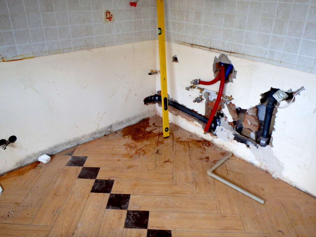

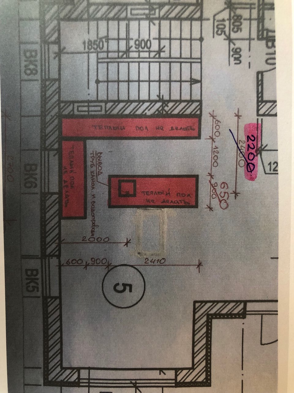

Не нужно, есть стандартные размеры для вывода канализации из стены под разные приборы. Если кухня не стандартная, типа остров и.т.д. Тогда задание сантехникам выдают кухонщики, пример такого задания ниже.
0-02-04-f9a8774692b36b95bcf405fd4b2965846e3a754c4a2563138ff0251e564db06d_3ba2b3b3.thumb.jpg.fe1eacb024d6e8f05bb5e9cb82c2f4f3.jpg
Это не техническое задание, а халтура.
Где привязки и размеры ?.
Вариант "где-то здесь" ?
Да и "остров" маловат. Ширина 900, имхо будет неудобно. При таком расположении мойки, много воды будет на полу.

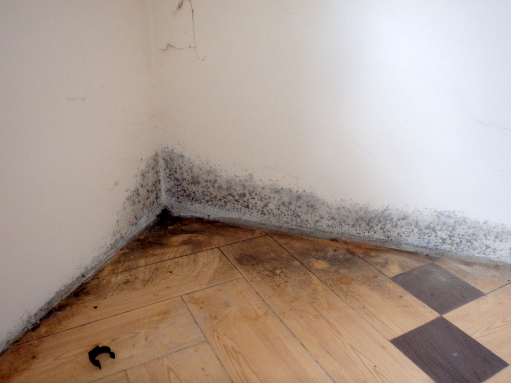

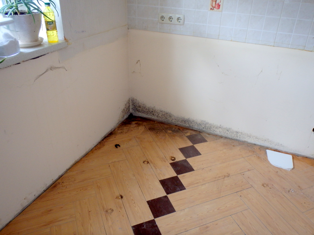

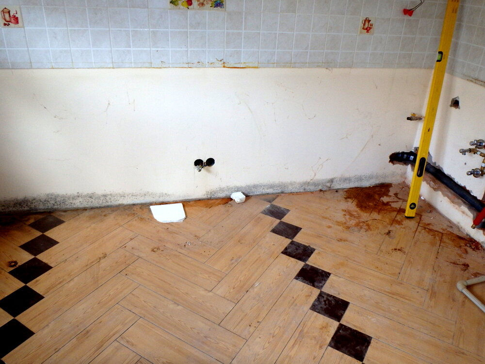

Кстати. Распространенная ошибка, не мотать теплый пол под кухонной мебелью у наружных стен.
Грибок гарантирован.

Как пример.
Старые заказчики купили готовый дом.
Переделка системы отопления и водоснабжения дома.
Отопление дома 1 этаж-теплый пол, 2 этаж- радиаторы.
Газобетон 360+ перлит 100+ 120 облицовочный кирпич.
По периметру стояла кухня, буквой П, теплого пола под кухонной мебелью не было.
Стена наружная.
  • Лайк 7

Как пример.
Стена наружная.
Тут пирог стены неправильный, но как бы да - стойкое убеждение существует. Я делал пол с шагом 250-300 мм под кухней - как компромисс между мной и сантехником
Интересно, почему полы под мебелью не мотать.
Это один из неебически стойких мифов и убеждений, сродни огромного количества поднятой в воздух пыли от теплого пола.
Оттуда же не мотать пол под холодильником. Особо тяжкий случай патогенеза - не мотать пол под ванной и очень ургентно сложный - в душкабине. Ибо!

Вот где вы такие умные, да ещё и с наглядными фотками грибка на стенах, когда я в теме застройщика советую ему мотать ветки ТП под мебелью во избежание как раз такой хрени, а цельный прораб по имени Tanss (тот который всё не определится - к умным или красивым) таки убеждает бедолагу этого не делать... И аргумент убийственный - живут же люди и без ТП вообще и мол нету грибка на стенах, закрытых мебелью.
П.С.:у себя не мотал только под камином и то не знаю почему...

По моей картинке выше: люди рисовали старались, выдали мне задание на подвод воды и каналии. Свои доводы я высказал, работу сделал.

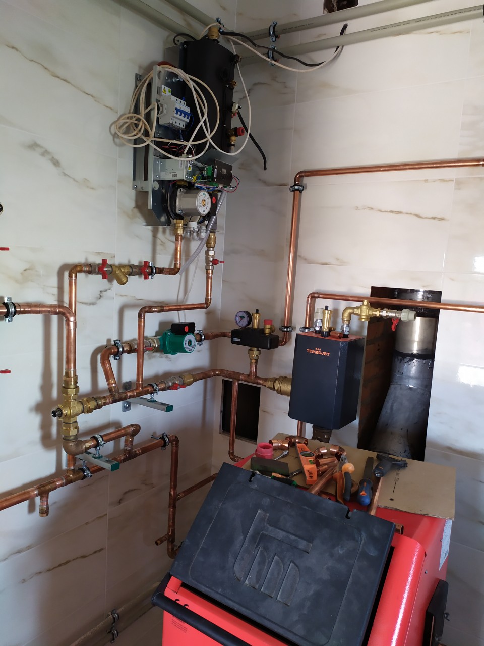

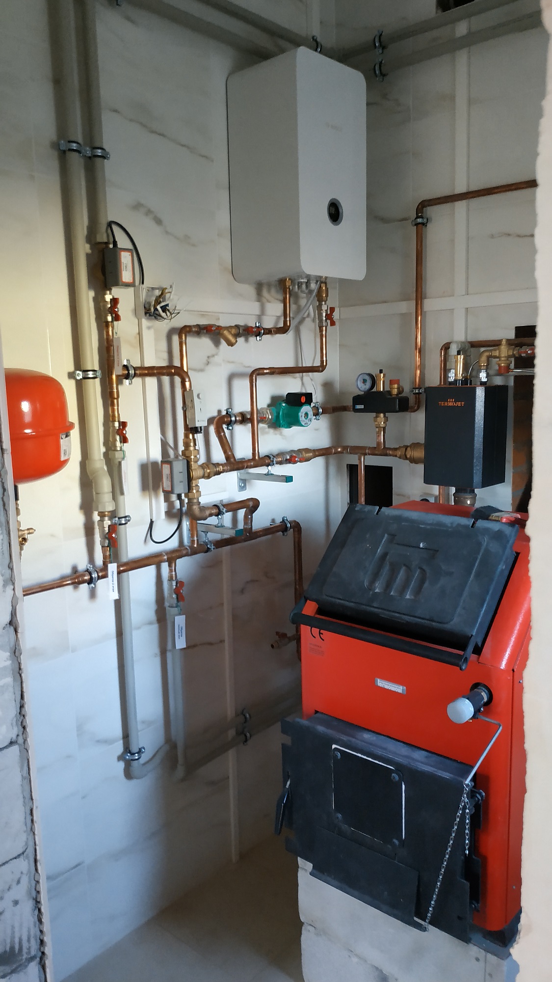

P.S. Только приехал, закончил котеленку, радиатор который был вверх ногами перевернул. Выше писал, что перехожу в электро котлах с Протерма на Бош, перешел, на фото Бош.
И как Бош, Бош хорош?
P.S Хорошие были котлы Протерм Скат, вечная им память. Аминь.
В сравнении со "Скатом" я бы не сказал, что он хуже или лучше, он другой.
Ну и сняв с него морду, это мое мнение, Бош надежней.
0-02-0a-4cfe80b6ebd3e677ef2c2b060b2450a2f1c48c11bb5aaf6d12e15e3e933a056b_2badd12e.thumb.jpg.fa2eb69c7c273382d5fd1a790f1aff3c.jpg
Я поставил две штуки.
Давно. Может даже один из первых. Рекламаций нет.
Мне не нравится, даже фото не делал.
Сделан топорно, мое представление об эстетике сильно страдает.
Есть конечно преимущества в ограничении мощности на ГВС.
Но внешне он мне не нравится.
А в целом, котел, как котел, бочка, тены, топорная не информативная автоматика.
В конце концов не стрелять же из него, работает, да и ладно.
Мы на елоблоки перешли.
Пока все нормально.
Бош мне не нравится.
Был когда то Бош, Юнкерс хорошие котлы были.
Сейчас как то отталкивает ихняя техника.
Добавлено через 3 минуты

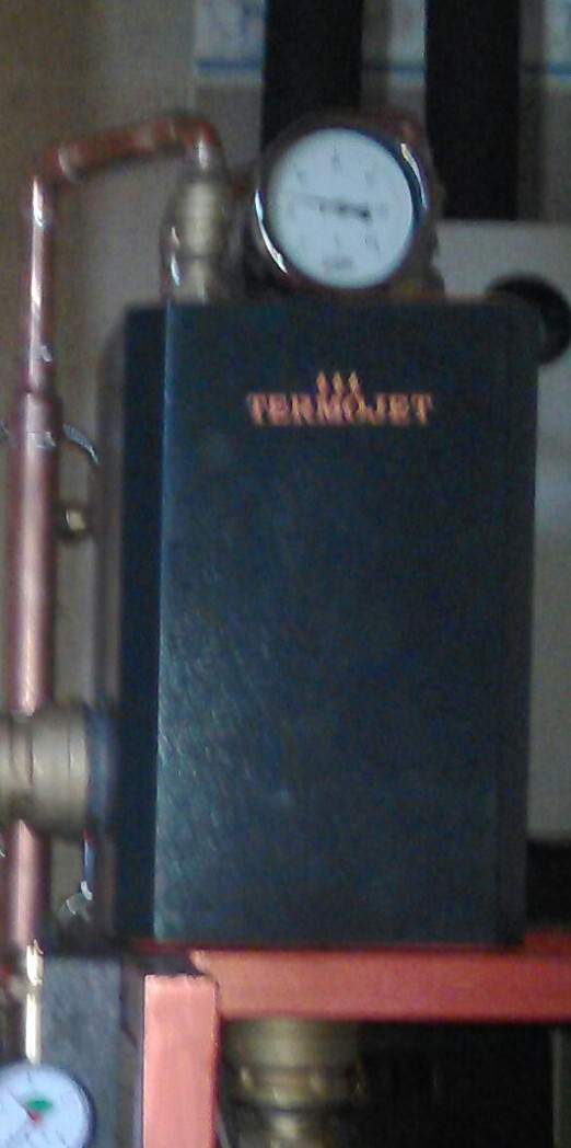

Термоджет лупите молодца:beer:
Приятно смотреть.
Приятно смотреть.
Это потому, что будерус перестал поставлять змеевики аварийного охлаждения.
Да мы тоже лупим термоджеты.
Только впереди ставим термометр, а не спускник.))))
И все в меди.
