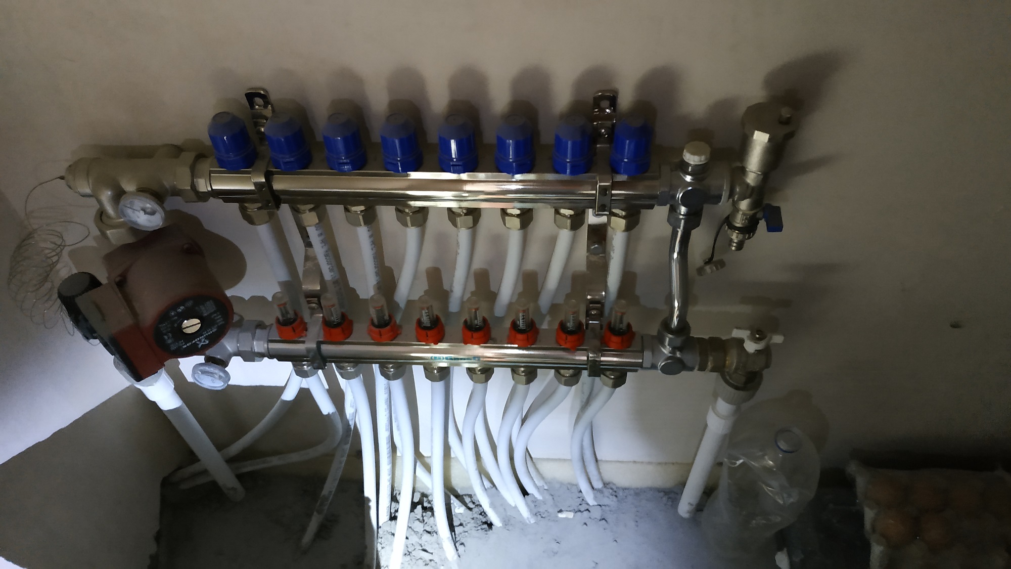

На дом зашел где все уже было разведено ППр, намотаны Т.П. и залита стяжка. Три дня переделки мелочевки и сан. узлы + котельная.
Фото того, что застал, а радиатор вверх ногами я уже показывал.

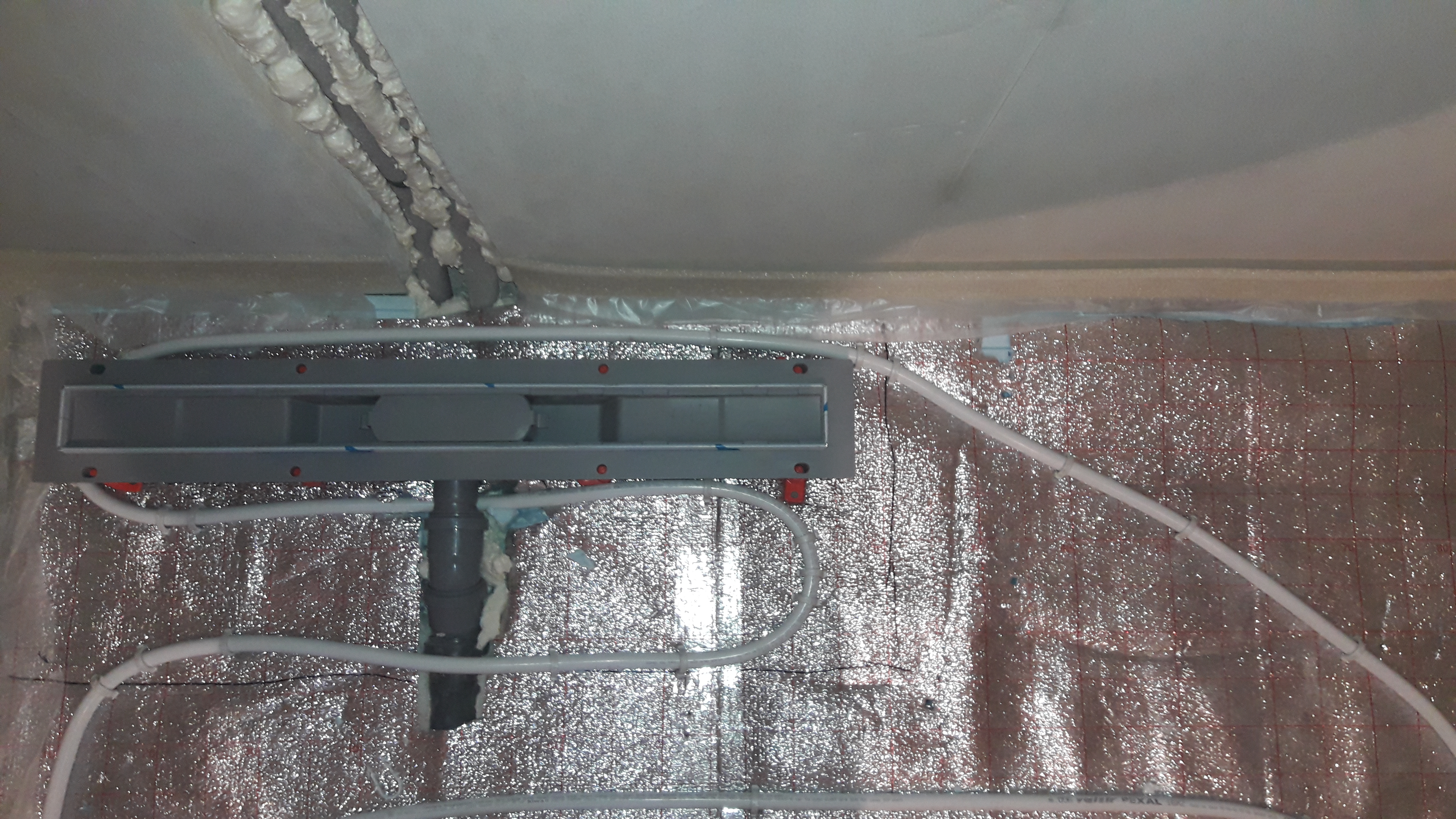

Прикольненько,как раз вчера с очередным трапом игрался.После того сантехника сделано многие десятки домов,мужик грамотный и толковый,но вот с трапами тараканы у него огромные.Короче,захожу на объект,выгорожено пенопластом место под душкабину,труб ТП и трапа там нет,но зато рядом,под стиралькой,трубы накручены плотненько и аккуратно.Аргументация-хай плиточник ставит тот трап, а трубы ТП не нужны,бо пересохнет.Спрашиваю у заказчика-трап имеется?Он даёт мне обычный трап с сухим затвором,я ему объясняю политику партии и по итогу я устанавливаю трап и перетягиваю в зону душкабину трубы из под стиралки.
Фото переделки скидываю на Вайбер заказчику и тому плиточники,ну и выложу сюда.
Так что мои тараканы всегда побеждают тараканы любого сантехника,Сергей 31 это прекрасно знает,бо я иду последним и закатываю все художества в бетон.

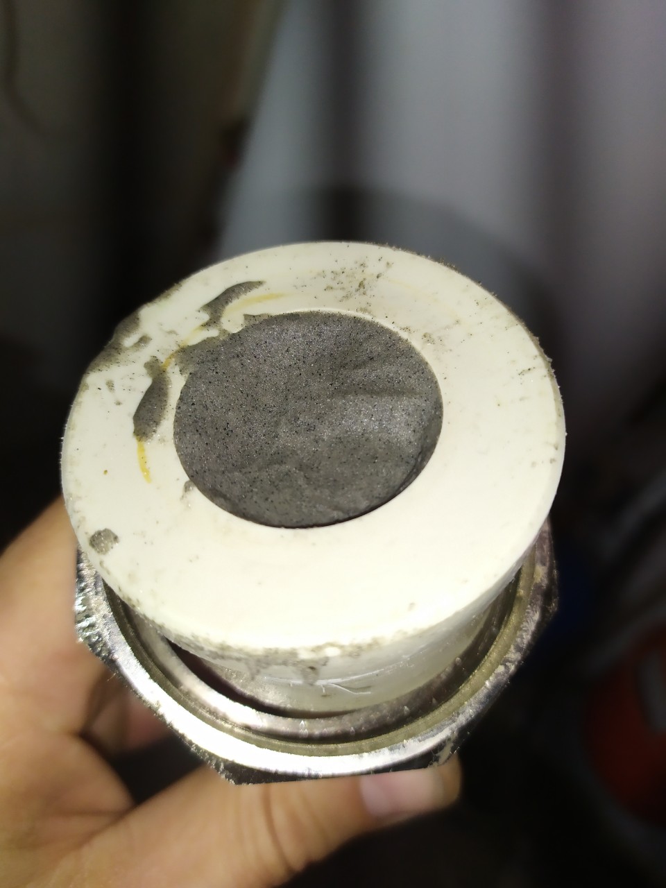

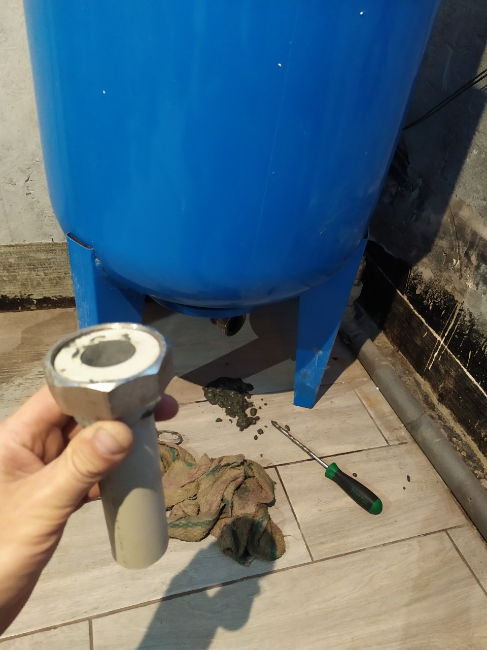

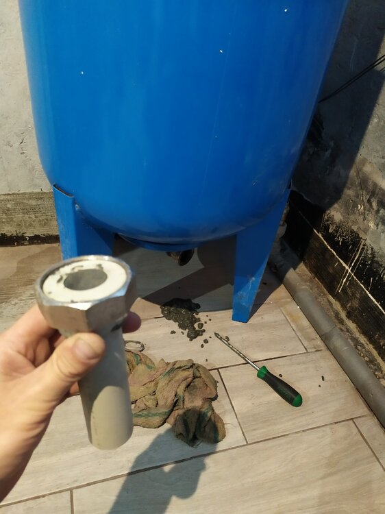

Немного песочка в ГА.
Такое иногда бывает.

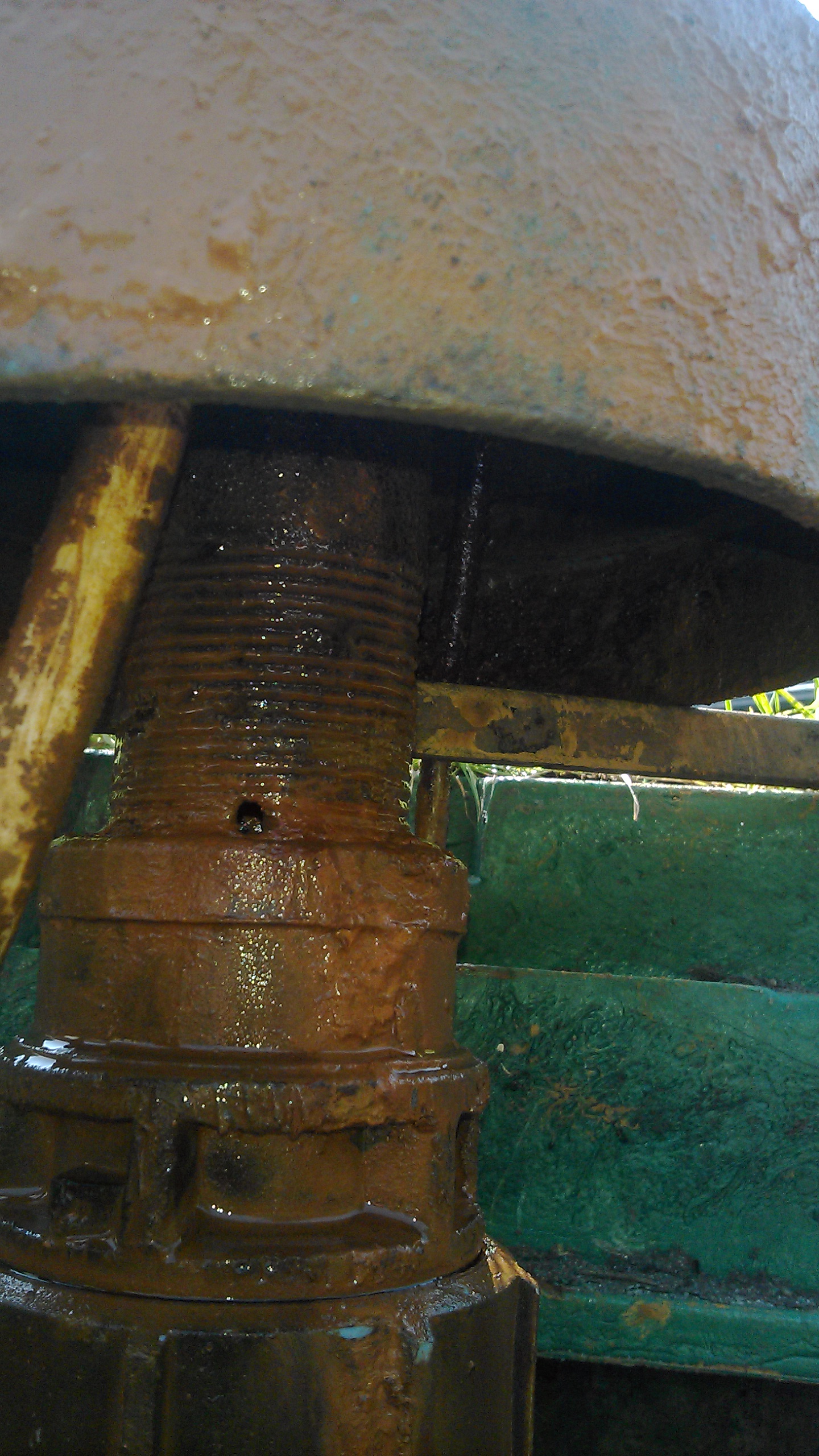

А у нас погружной насос, в резьбе дырка, отверстием назвать нельзя.)))
Пришлось подрывать и доставать на верх. Нехорошие люди втулили обычную черную трубу с резьбой.
И дырка.
И 5000 грн ушло в фонд нуждающих срантехников.))))

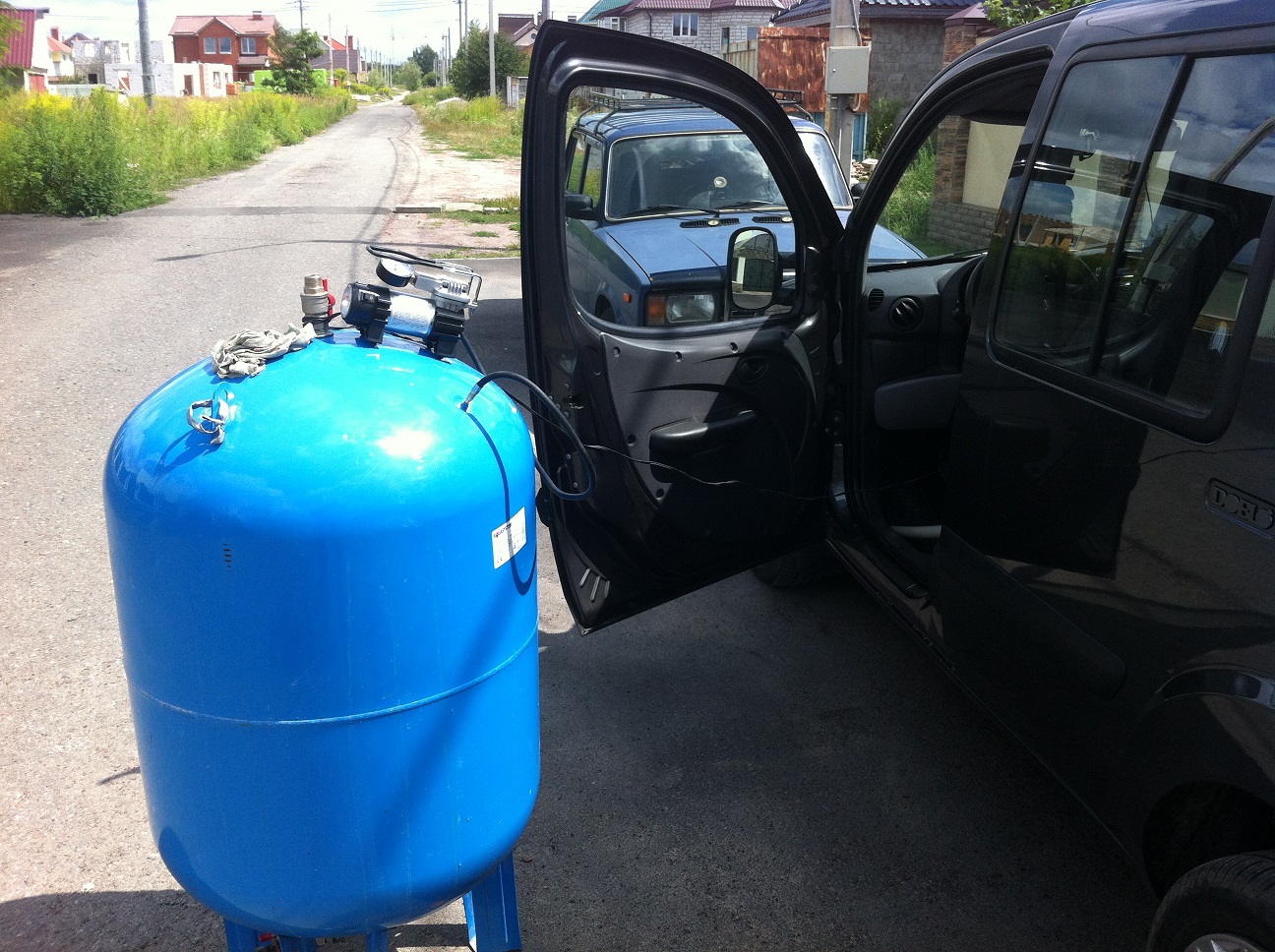

Не подскажете мини-компрессор проверенный, чтобы можно было и колеса подкачать, и ГА зарядить при случае? А то все эти одноразовые уе... пардон, ураганы, никакой им веры нет.
Я пользуюсь автомобильным, и запитываю его от зарядного устройства.
Долго, такой бак авто насос качает 30 минут с перекурами на остывания.
Веры им нет уже один валяется, ураган одноразовый. Вот и спрашиваю модель.
Честно, не вижу смысла покупать компрессор только ради того, чтобы подкачать ГА раз в год.
Купить хороший автомобильный компрессор - это будет универсальная покупка.
А зарядное все равно в хозяйстве должно быть. Пока не было зарядного, мне было проще снять аккумулятор, чем нести ГА к машине. ;) 50 литров - 5-10 минут с учетом снять поставить аккум.
Для профессиональной деятельности это не способ, согласен. Но для частного домохозяйства - за глаза.
Какая модель?

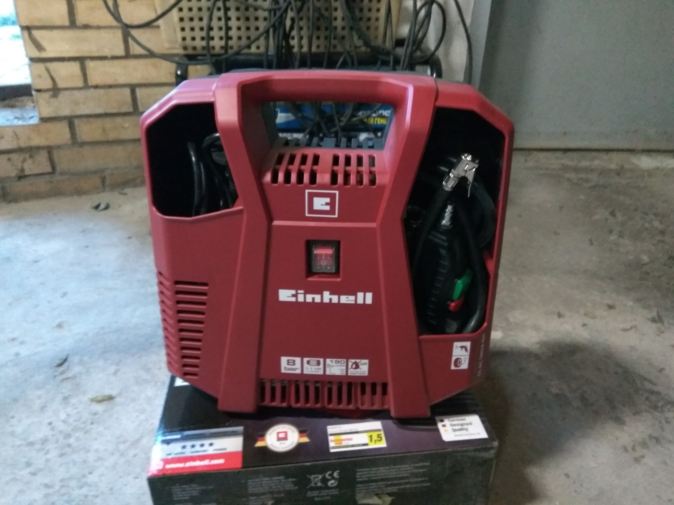

Внешне выглядит как этот, но называется по другому.
Он достался мне вместе с машиной, машине около 10 лет. Пользуюсь достаточно регулярно.
Я не агитирую именно за такой. Может мне просто повезло с ним.

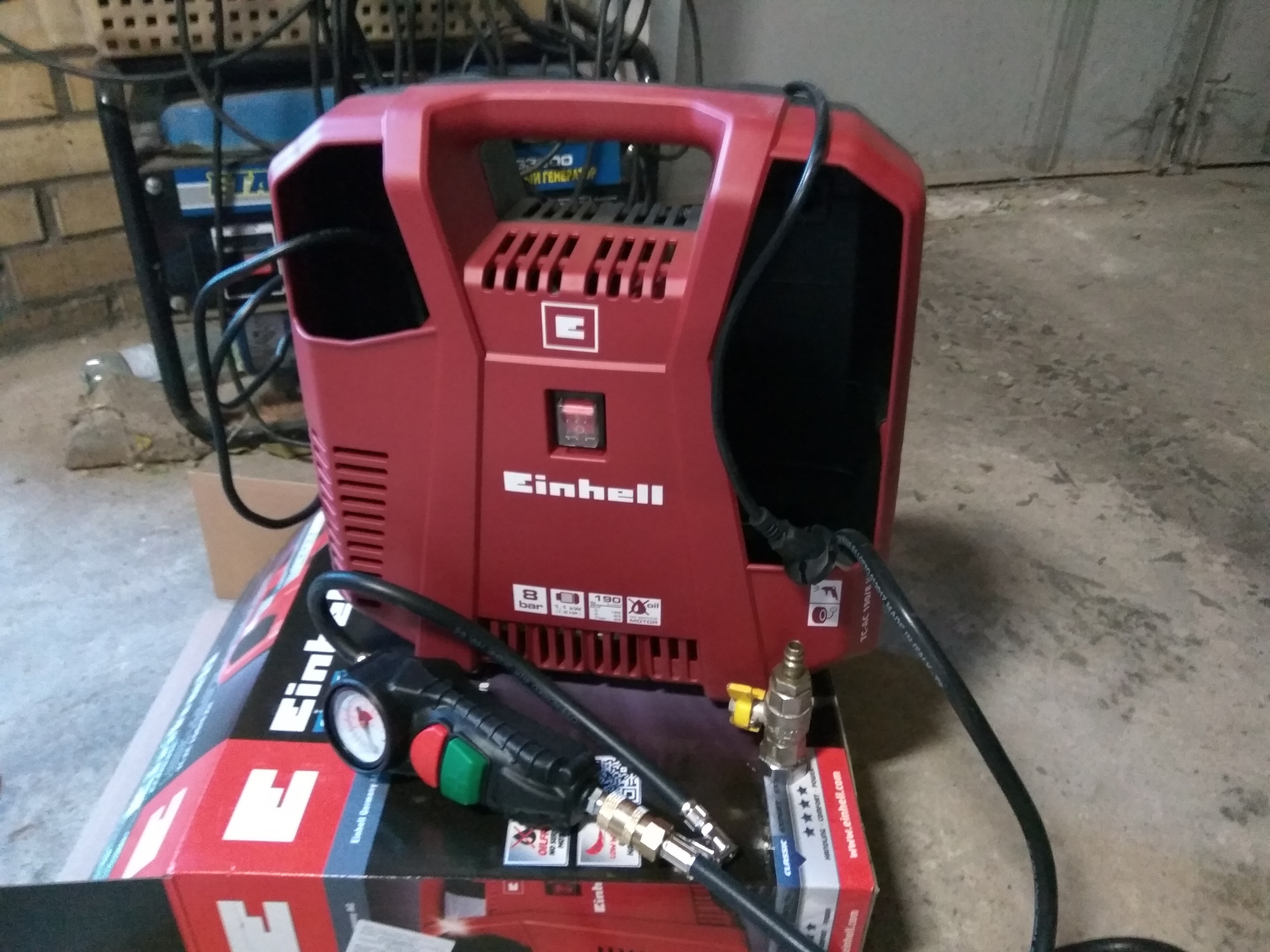

берите полноценный 25л.
в частном доме однозначно нужная весчь.
Рано или поздно у вас будет автополив - продуть систему на зиму.
также покраска краскопультом часто используется.
Автомобильный мелкий компрессор после накачки бочонка в литров 150 и больше можно будет почти наверняка выбросить
в частном доме однозначно нужная весчь...
У тестя за год неинтенсивной эксплуатации сгорел обычный из Эпика Форте. Перемотка в мастерской обошлась бы в 75% его стоимости. Так и стоит неотремонтированный...
