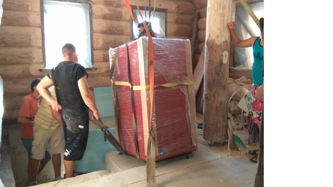

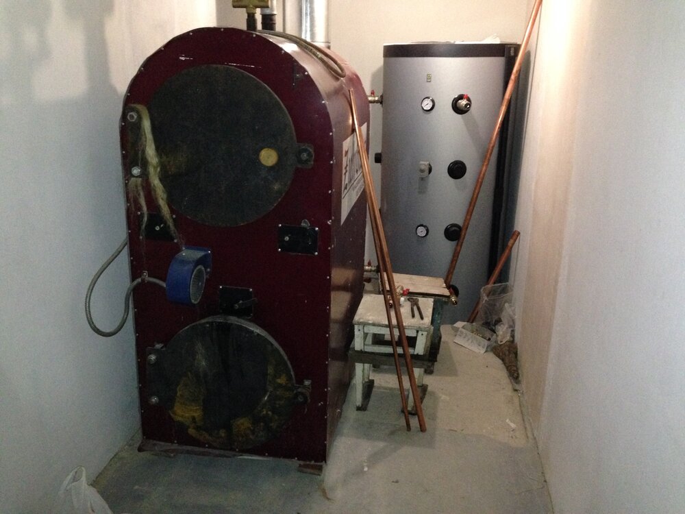

Сергей 31 Опубліковано: 5 березня 2021 Автор Поділитись Опубліковано: 5 березня 2021 Охеренеть, тележка кравчучка из прошлого.)))) Так она выглядела новой, но родные колеса полопались после пары ТТ котлов. Сейчас это доработанная версия, 300 кг. везет. 2 Посилання на коментар Поділитися на інших сайтах More sharing options...
siscom Опубліковано: 5 березня 2021 Поділитись Опубліковано: 5 березня 2021 Так она выглядела новой, но родные колеса полопались после пары ТТ котлов. Сейчас это доработанная версия, 300 кг. везет. Ая яй, раньше ТТ котлы и буфера на руках заносили.))) Во, что лень делает с человеком. Посилання на коментар Поділитися на інших сайтах More sharing options...
Сергей 31 Опубліковано: 5 березня 2021 Автор Поділитись Опубліковано: 5 березня 2021 Ая яй, раньше ТТ котлы и буфера на руках заносили. И сейчас вверх и вниз носим, а по прямой катим. Посилання на коментар Поділитися на інших сайтах More sharing options...
siscom Опубліковано: 5 березня 2021 Поділитись Опубліковано: 5 березня 2021 И сейчас вверх и вниз носим, а по прямой катим. Зачем, есть же доставка прямо в котельную. Покупаете ТТ котел, и Вам его привозят с доставкой в котельную. Посилання на коментар Поділитися на інших сайтах More sharing options...

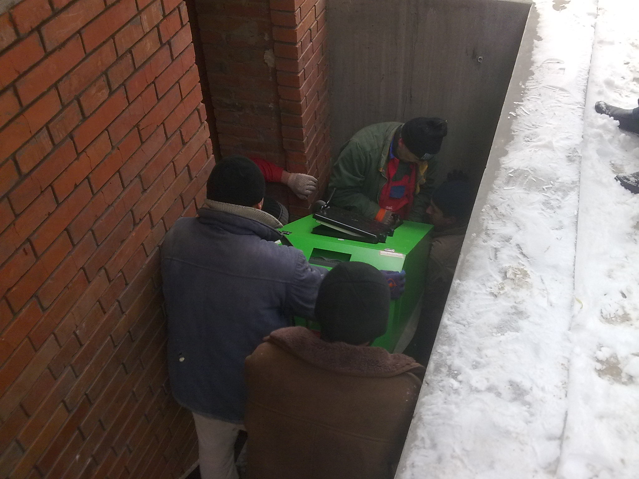

Сергей 31 Опубліковано: 5 березня 2021 Автор Поділитись Опубліковано: 5 березня 2021 Зачем, есть же доставка прямо в котельную. Че все котлы с доставкой прям в котельную? Телефон (слонов), которые носят котлы, банкоматы, сейфы у меня есть. К примеру на первом фото костаржева которая в собранном виде не проходила, нужно было разобрать котел. Во втором фото Тоби, весом 380 кг. который занести нет возможности, только опустить вниз в шахту. 1 Посилання на коментар Поділитися на інших сайтах More sharing options...
siscom Опубліковано: 5 березня 2021 Поділитись Опубліковано: 5 березня 2021 Че все котлы с доставкойпрям в котельную? Телефон (слонов), которые носят котлы, банкоматы, сейфы у меня есть. К примеру на первом фото костаржева которая в собранном виде не проходила, нужно было разобрать котел. Во втором фото Тоби, весом 380 кг. который занести нет возможности, только опустить вниз в шахту. Не все котлы проходят в дверной проем, согласен. Посилання на коментар Поділитися на інших сайтах More sharing options...
Сергей 31 Опубліковано: 5 березня 2021 Автор Поділитись Опубліковано: 5 березня 2021 Не все котлы проходят в дверной проем, согласен. Мне видно не везет с доставкой прямо в котельную. Приходится самому двигать. Посилання на коментар Поділитися на інших сайтах More sharing options...

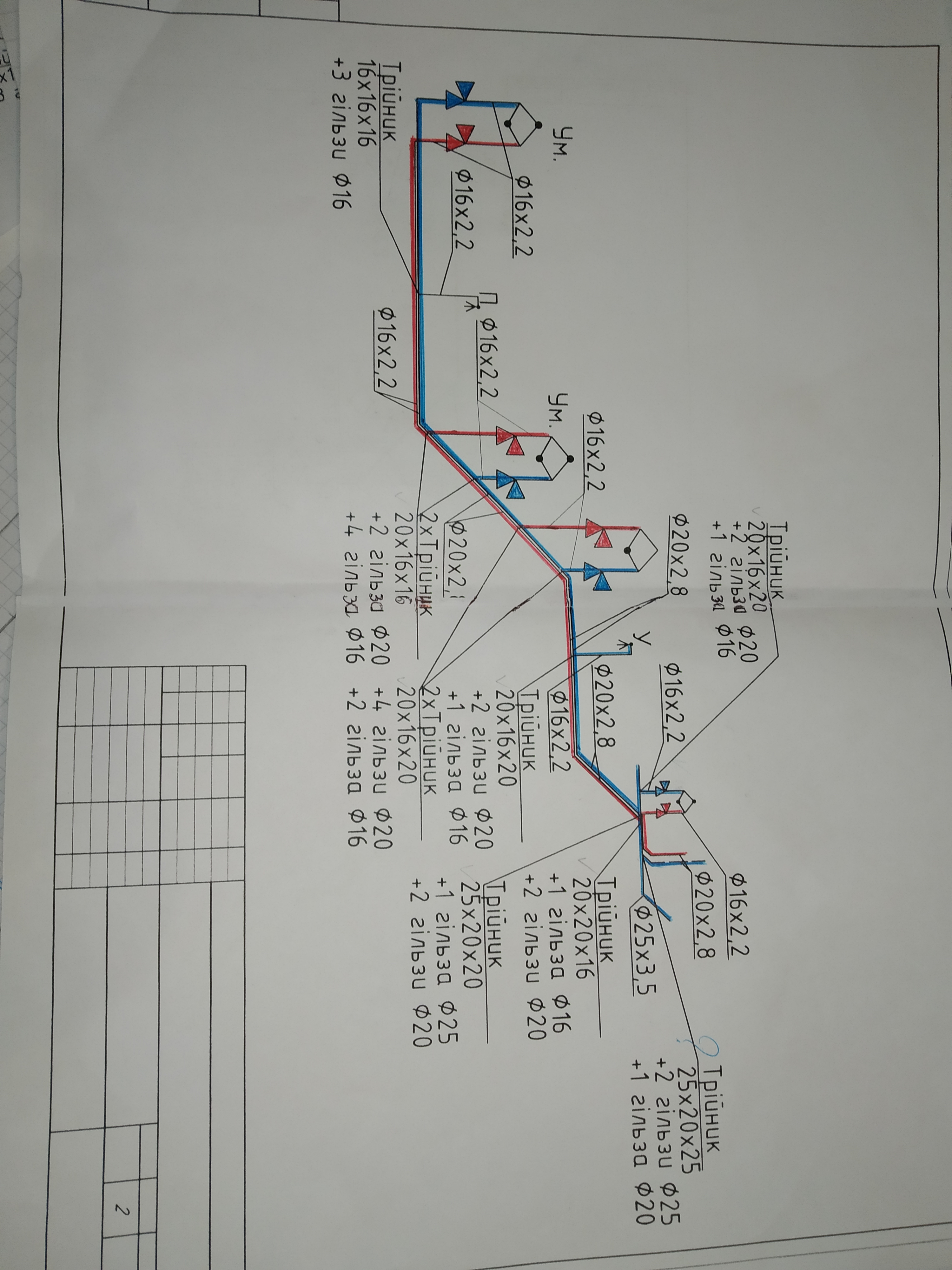

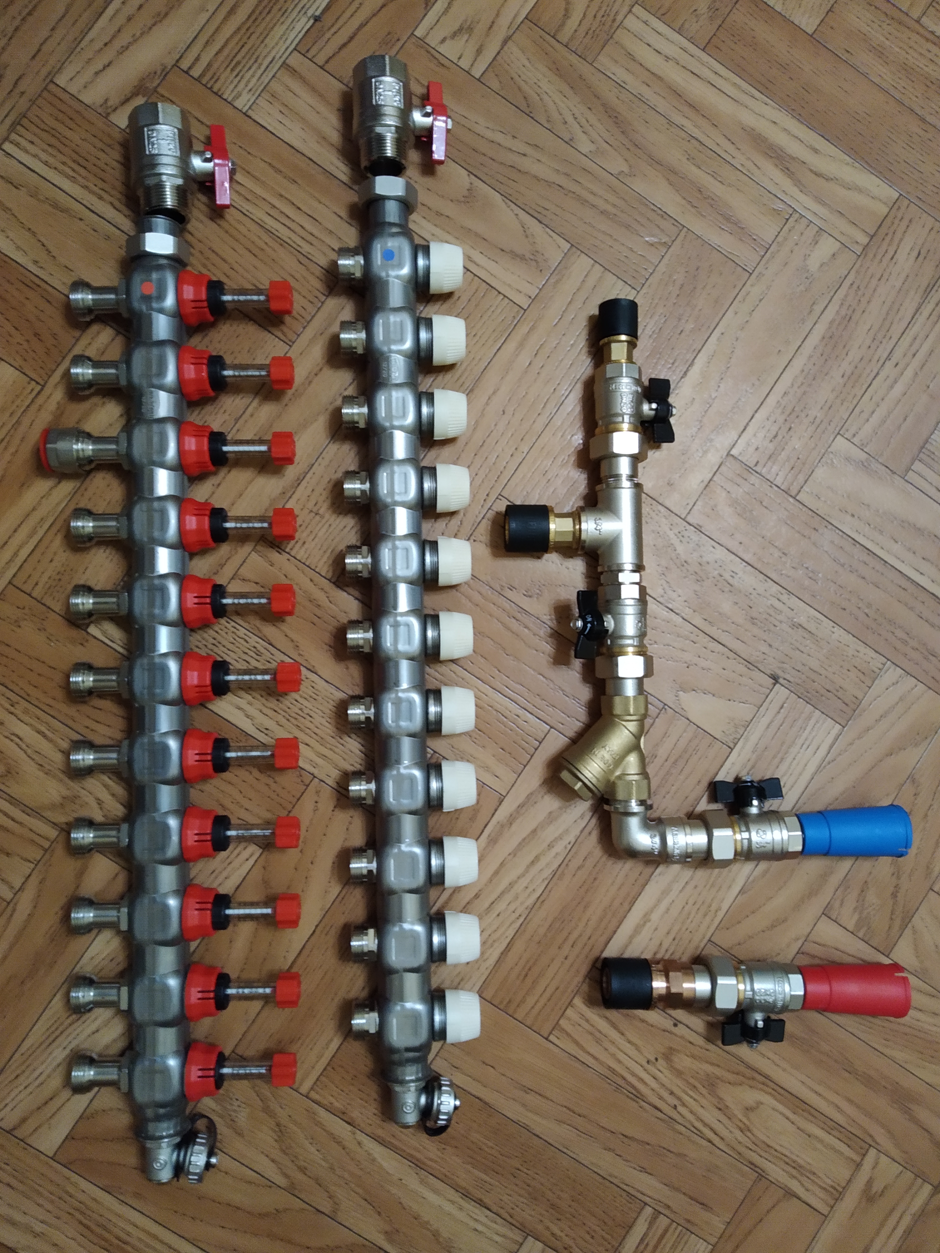

semengv Опубліковано: 5 березня 2021 Поділитись Опубліковано: 5 березня 2021 Схема Это вода. Далее от котла до гребенки ТП. Труба 25 рехау. серебрястая. Вот эти краники на гребенке хочу заменить на краны герц с термометрами. Схему немного изменила. Посилання на коментар Поділитися на інших сайтах More sharing options...
siscom Опубліковано: 5 березня 2021 Поділитись Опубліковано: 5 березня 2021 Схема Это вода. Далее от котла до гребенки ТП. Труба 25 рехау. серебрястая. Вот эти краники на гребенке хочу заменить на краны герц с термометрами. Схему немного изменила. Так, а в чем проблема? 25 флекс от котла до гребенки Т.П. Краники поменяете, проблем не вижу. Т.П. будет на трехходовом или на двух, или на прямую из котла? P.S. честно Вы бы исходные данные, домика дали, а от туда плясать надо. P.S. Протерм Скат (Рей) или вайллант елоблок, решение правильное. Добавлено через 6 минут На форуме принято так писать. Есть маленький домик 300кв, 3 этажа. Хочу, везде Т.П. или 1,2 т.п. а 3 этаж радиаторное отопление. Подскажите как правильно. Планирую электричку, ..... и все. 1 Посилання на коментар Поділитися на інших сайтах More sharing options...
