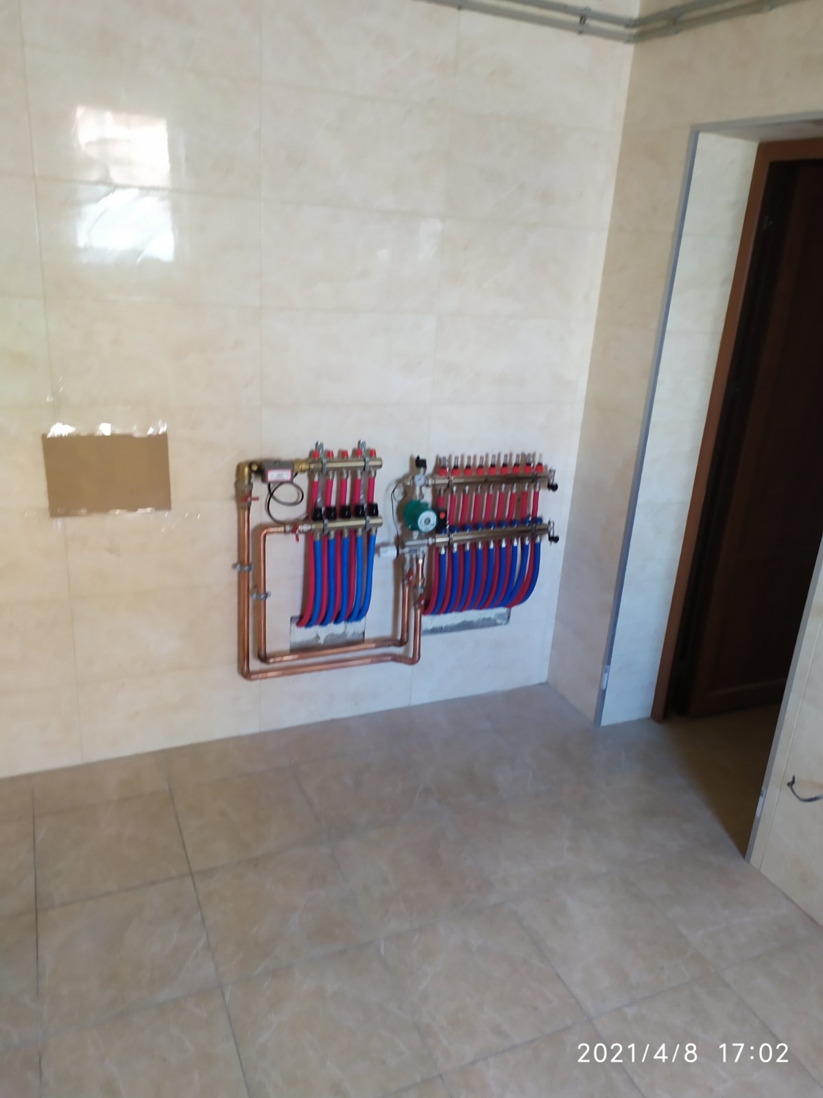

Вчера закончил первую очередь одной котельной. Может кому интересно, че это я за узел такой напаял?
0-02-0a-105720354feab3a8a8a9eb245508b2f9d932912360fcd8ec915cacdf424e1415_83536b98.thumb.jpg.af6cbf48ead8a6147fa0444b67f39685.jpg
Та цікаво чому тепла підлога підключена через зворотку з радіаторів
беспроводные технологии добрались и до отопления
мабуть це теплообмінник, на одну пару гребінок подається тепло і передається на іншу пару гребінок :o
наприклад на гребінку з 5 контурів (можливо вони звідкись забирають тепло) і передають на іншу де більше контурів :-)
Не, не то. Все намного проще, я выше даже чуть намекнул.
Заготовка? Потім вріжуться траси подачі та обратки.
В самую тютельку.
Это заготовка.
Заказчик не довез один котел и электрик тормозит с работой.
