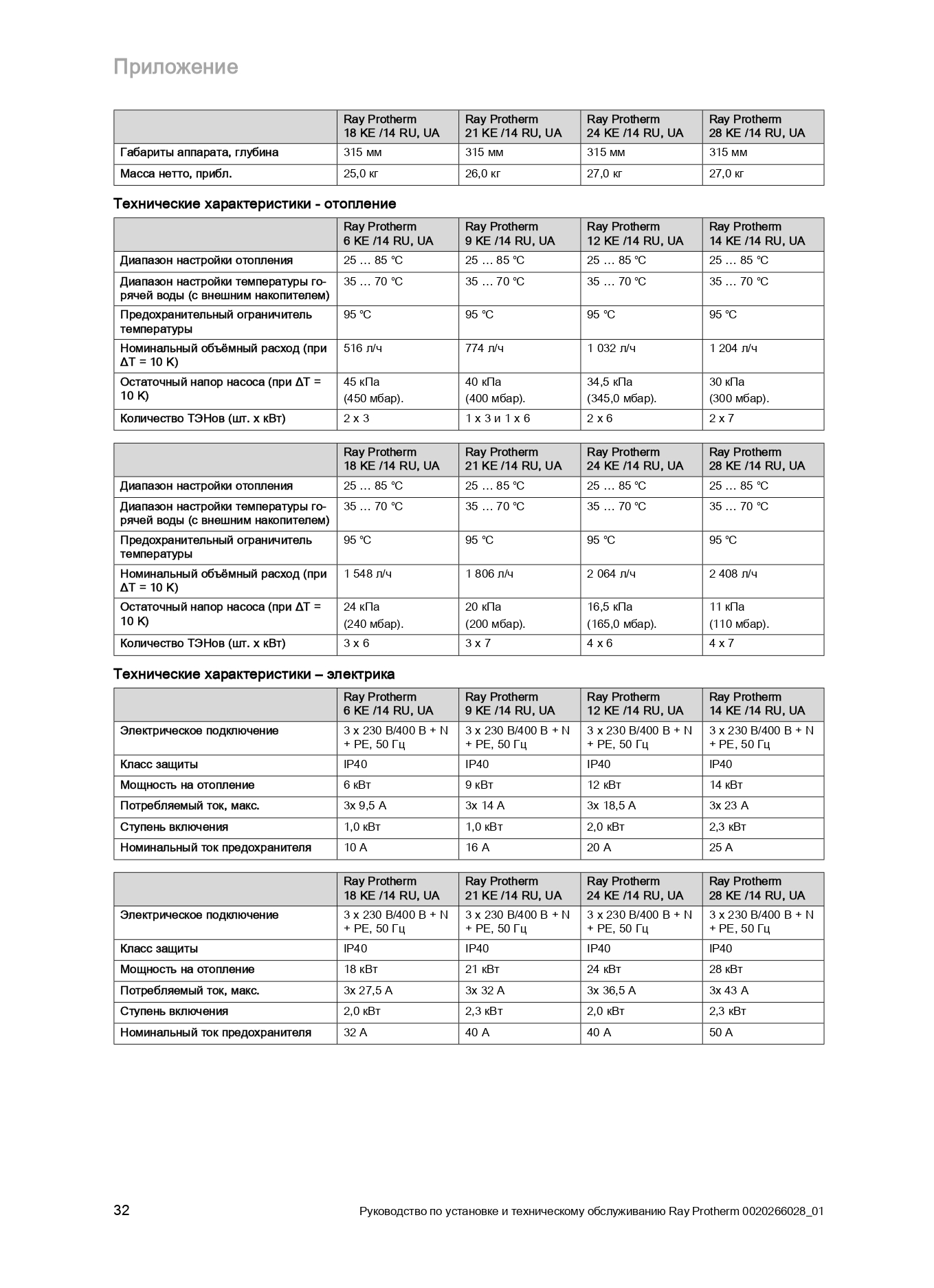

Я тут якби не сперечаюсь, але якщо є такий самий котел на заміну, то в ньому стоїть точно не слабший насос. Плюс-мінус 10% може бути, але таким відхиленням можна знехтувати, то воно не ніяк не позначається на якості роботи системи.
Інженер в мені не любить шікдливих узагальнень, бо інженер вірить тільки числам. І дійсно є моделі Скатів, які не дадуть менше 10 градусів дельти в реальних умовах, але також є моделі, які дадуть менше 5 градусів, тому говорити про всі Скати, що вони при малій дельті не видадуть повну потужність із штатним насосом — трохи некомпетентно і шкідливо.
І щоб не розкидатися словами:
Скат 9К
Для 10 град дельти достатньо витрати 0.77 м куб/год і при цьому насос має працювати на 40 кПа (4 м) статичного тиску. Я не знаю свідомої людини, яка буде проектувати систему опалення, в якій буде падіння тиску 4 м, якщо треба розсіяти всього 9 кВт теплою підлогою. Якщо макс довжина контурів не буде перевищувати 80 м, то зі всіма фітінгами, кранами, магістралями і тому подібному більше 25 кПа не буде, а в таких умовах цей насос видасть 1.5 м куб/год, тобто дельта буде в два рази меншою і ми вкладаємося в ідеальні 5 град.
Скат 18К
Для 10 град дельти потрібно 1.55 м куб/год і при цьому залишається 24 кПа тиску — всьо, приїхали, бо контури по 40 метрів робити ніхто не буде і дійсно такий котел не видасть повної потужності при дельті 5 градусів.
І один, і другий — Протерм Скат, але один без проблем працювати з дельтою 5 град прямо теплі підлоги, а інший — тільки з 10 град. Той самий насос в котлах різної потужності дає суттєво різну характеристику роботи і проектант має це враховувати, бо до 9К доставляти додатковий носос — глупо, а для 18К глупо не досталяти додатковий насос.

В последних скатах такой лист есть в инструкции котла.
Протерм Скат, але один без проблем працювати з дельтою 5 град прямо теплі підлоги, а інший — тільки з 10 рад.
Большинству монтажников глубоко фиолетово будет там дельта 5 или 25 градусов.
Так я звідти дані і брав :)
В мене Скат 9 версія 13 і там точно такі ж числа, так що виглядає, що від покоління до покоління насоси зовсім не змінилися
В мене Скат 9 і там точно такі ж числа, так що виглядає, що від покоління до покоління насоси зовсім не змінилися
