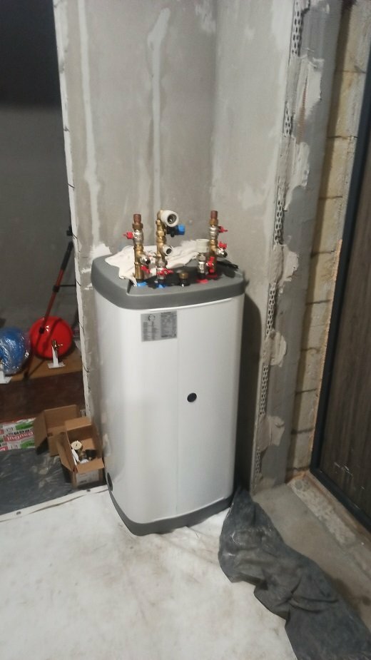

Котельная первый этап. Котлы далеко, к ним теплотрасса с незамерзайкой.
  • Дізлайк 1
Так Дражице это хорошо или плохо? У меня готов к установке бойлер ОКС-80. И расстояние до котла метро 11, но по отапливаемому помещению. А вот сама разводка отопления сделана через холодный цоколь и залито около 110 л воды. Сейчас срочно хочу заменить на незамерзайку. Из рекомендаций Будеруса в продаже только Альфи-11 от Фернокса по космической цене. Так как гарантии на котел я лишился (монтаж через 1,5 года после покупки), смотрю в сторону Фритерма.Поскольку в былые времена температура в цоколе никогда не была ниже -10 С, думаю заменить 50-60 л воды (где-то половина объема системы) на Фритерм-30. Я на верном пути?
