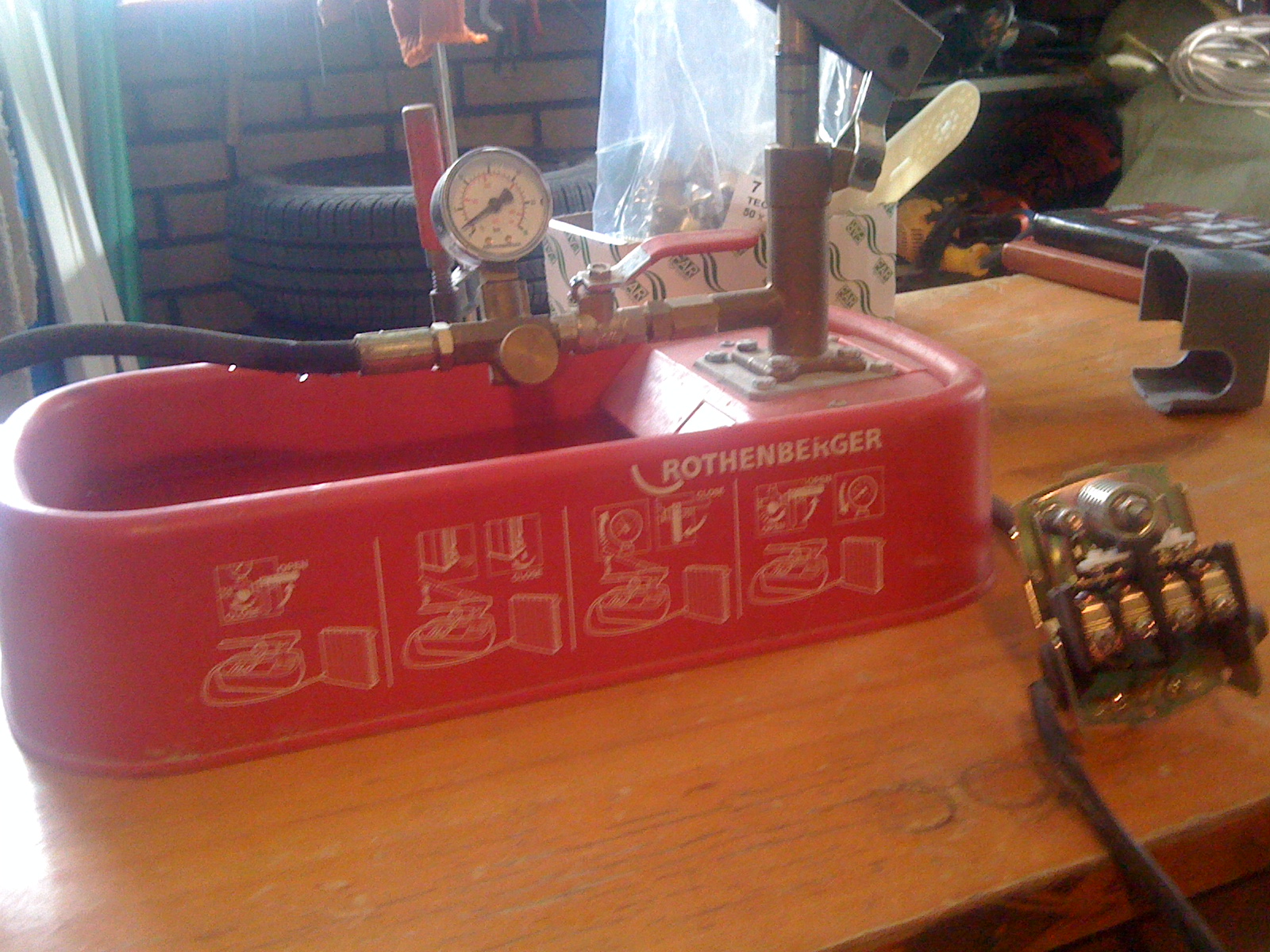

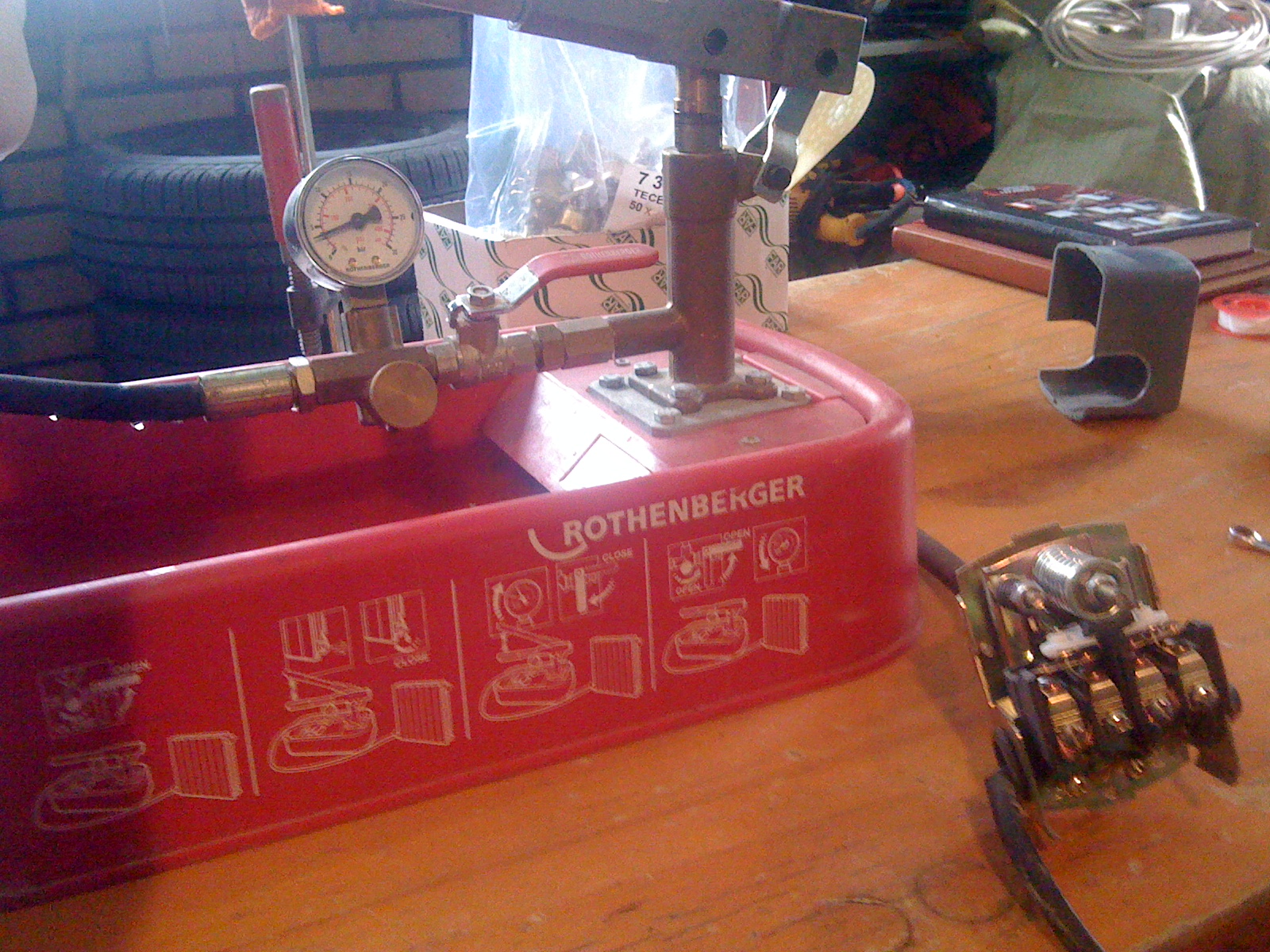

Настройка реле давления опресовкой.
Подключаем опресовку к реле. Одного нажатия хватает для срабатывания, и слышен щелчек.
Отпускаем, рычаг опресовки сам уходит вверх и щелчке релюхи.
Таким образом смоделировать включение и выключение очень быстро можно много раз и достаточно точно настроить реле.
По месту, достаточно подспустить давления бака под выставленное давление на реле. Или элементарно померять сколько выдает бак ведрами.
В любом случае у меня эта процедура занимает 10 минут дома и 10 на объекте.
отличная идея, Серега, спасибо...
а то лить воду и постоянно фиксировать значения на манометре иногда утомляет и занимает время..
А можно с этого подробней? Это если опрессовка не держит (клапан внутри подпускает)? У меня в Ремсовском ничего с рычагом не происходит при отпускании.
Может и не держит. Да и какая разница? Я описал способ настройки.
Счастливый Вы наш:)
Я лично не обращал внимание, что держит, а что нет.
Можно перекрыть краник, и элегантным движением пальчиков, очень медленно спустить давление до нужного показателя.:)
Серега, еще раз спасибо за идею.:beer:
Это плохо, что Вы не следите за своим инструментом, а вообще меня интересовало открывать кран слива или нет. Теперь понял-нужно.

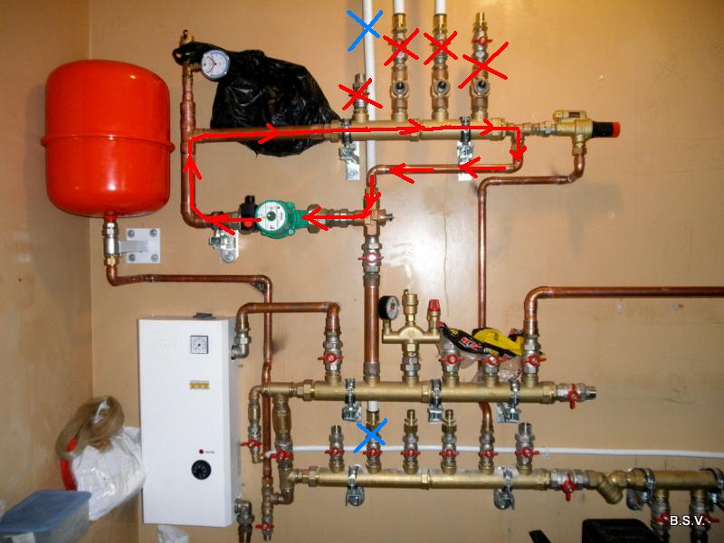

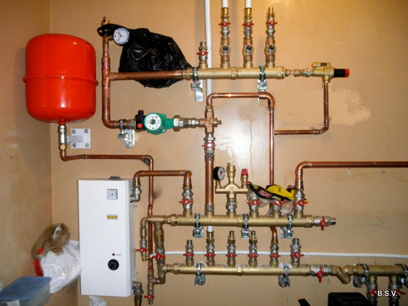

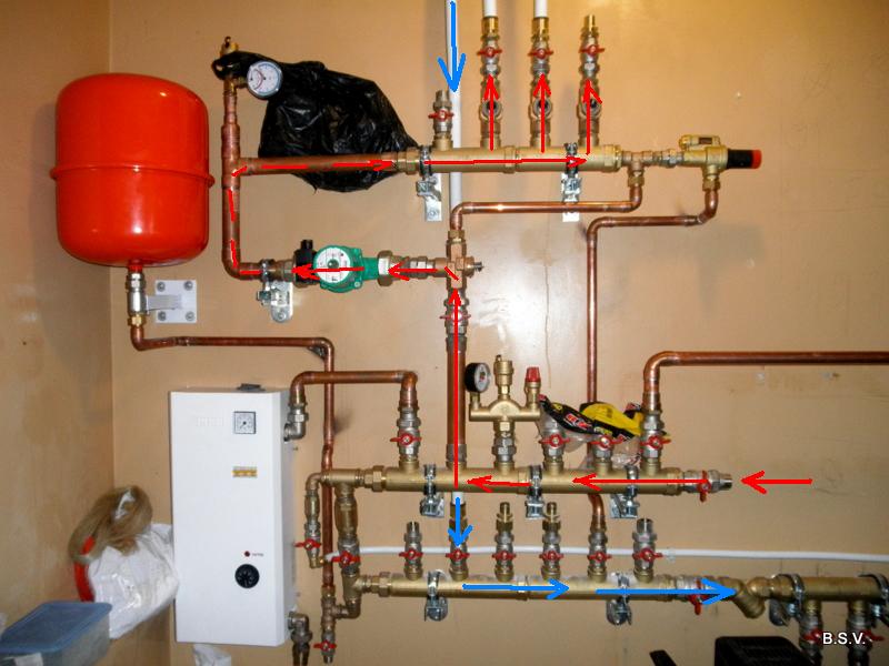

Смотрел на обвязку и немогу понять как будет работать смесительный узел.
Вот два рисунка ,на первом рисунке в смесительном узле идёт нагрев контуров.
На втором рисунке если переключится трёхходовой то циркуляция с подмесом в контурах заглохнет.
Если я чтото нетак понял то обясните!
Идёт нагрев контуров.
picture.php?albumid=3060&pictureid=37348
Подмес в контурах неработает.
picture.php?albumid=3060&pictureid=37349
если мне мои предположения не изменяют. то там просится смеситель...а не переключатель

Так все-таки, когда трехходовой переключится, что и куда насос гнать будет?
Ребята, а вы свято уверены, что там переключатель планируется?
.....Ребята, а вы свято уверены, что там переключатель планируется?.....
Никто, похоже, так и не разобрался в вентиле с функцией смешения....
А без разницы,хоть смесительный хоть переключающийся, в режиме подмеса циркуляция в контурах будет очень хреновая а вернее её небудет.
Там смесительный узел надо переделывать в корень.
А не дешевле было поставить обыкновенную гребенку?
Не исключаю вариант, что это коллектор на гребенки ТП, когдато так делали.
позволь узнать почему она будет хреновой??
Обыкновенный трехходовой смеситель...че ты опять придумал?
Подмес я так понимаю начнется только когда температура превысит опредеднную величину сугубо ради защиты трубопроводов
Сергей да небудет там подмеса, там просто когда переключится трёхходовой циркуляция просто остановится,возьми и прорисуй себе на тетрадке эту схему и всё поймёш.

На первом фото стрелки на подающем и обратном коллекторах не правильно нарисованы.
у меня есть предложение: делать предположения после того, как нам укажут название трехходовика..)))
А то мы даже не знаем его тип...
если клапан переключающий, то я согласен...
Сергей я ещё раз повторюсь что неимеет значения что там за трёхходовик стоит.

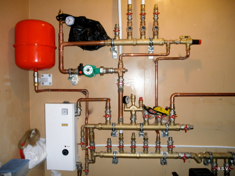

Для того чтобы эта схема работала нормально надо её переделать хотябы вот так, это с малыми потерями времени и работы.Ну а если по хорошему то надо думать и переделать чтоб получилось красиво.
