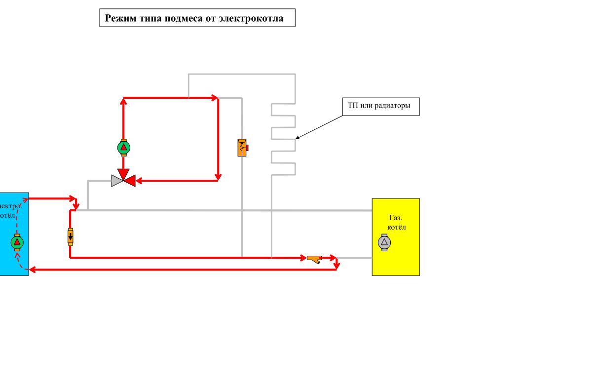

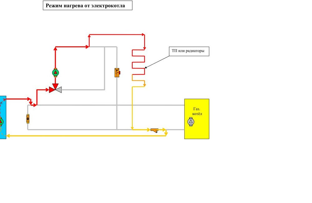

Для того чтобы эта схема работала нормально надо её переделать хотябы вот так, это с малыми потерями времени и работы.Ну а если по хорошему то надо думать и переделать чтоб получилось красиво.
если смеситель, то ты прав...
если там переключатель, то та схема выполняет свою функцию-защита труб от разрушения..Хоть и несколько пагубным для котла способом (он попросту продолжит кипеть)

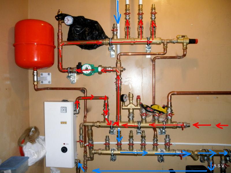

На первом фото стрелки на подающем и обратном коллекторах не правильно нарисованы.
Всё там правильно нарисовано , присмотритесь!
Ну как же правильно? У котла подача сверху
Ну как же правильно? У котла подача сверху, на обратке фильтр не правильно стоит.
Ну ну,там подача осуществляется с двух сторон, от электрокотла с лева и с права от других котлов которых невидно на фото.

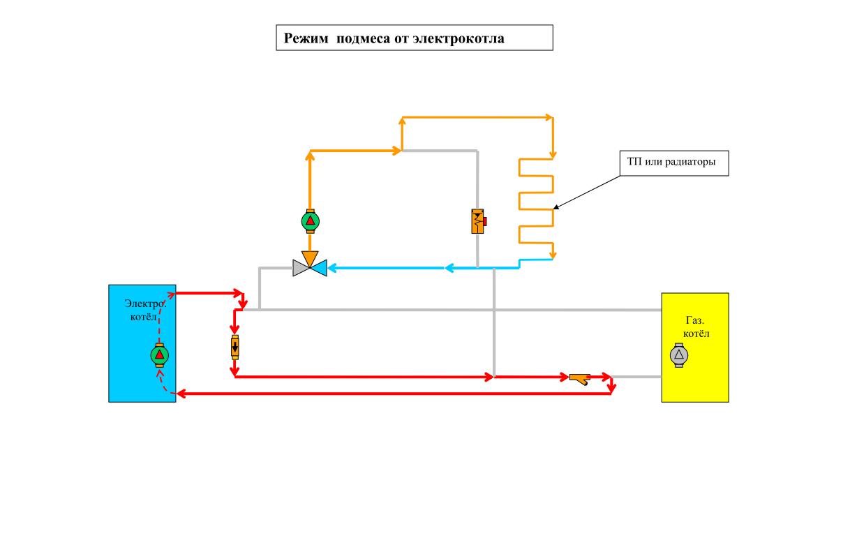

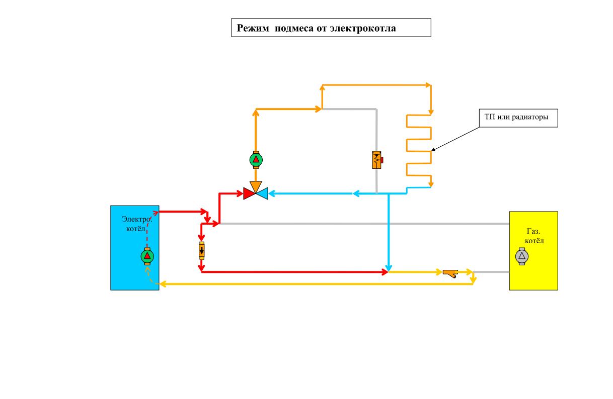

Вот Сергей наглядная иллюстрация что будет происходить при данной сборке.
picture.php?albumid=3060&pictureid=37350
picture.php?albumid=3060&pictureid=37351
При переходе трёхходовика в режим подмеса или переключения то тогда в контуре отопления циркуляция остановится.

А кто говорил про смесительный узел? В этой схеме не стоиз задача смешивать.
Если расскажете по-подробней о работе 3-хходового, можно?
3-х ходовой клапан Honeywell VCZMP6000, Привод клапана Honeywell VC6013ZZ00
управлять им будет тепловая релюшка.

Пусть даже нестоит задача подмеса но так или иначе при переключении трёхходовика в контуре который пойдёт на отопление циркуляция остановится и насос будет ганять воду по малому кругу,что видно на рисунке и этот цикл будет происходить ступенчато типа то есть циркуляция то нет.
Также могут быть гидроудары в контуре отопления ИМХО.
1. циркуляция остановится и насос будет ганять воду по малому кругу,
2.Также могут быть гидроудары в контуре отопления ИМХО.
1. Правильно, нам этого и нужно.
2. Перепускной клапан, такой с крастной головкой.
Какой смысл останавливать циркуляцию в контуре отопления

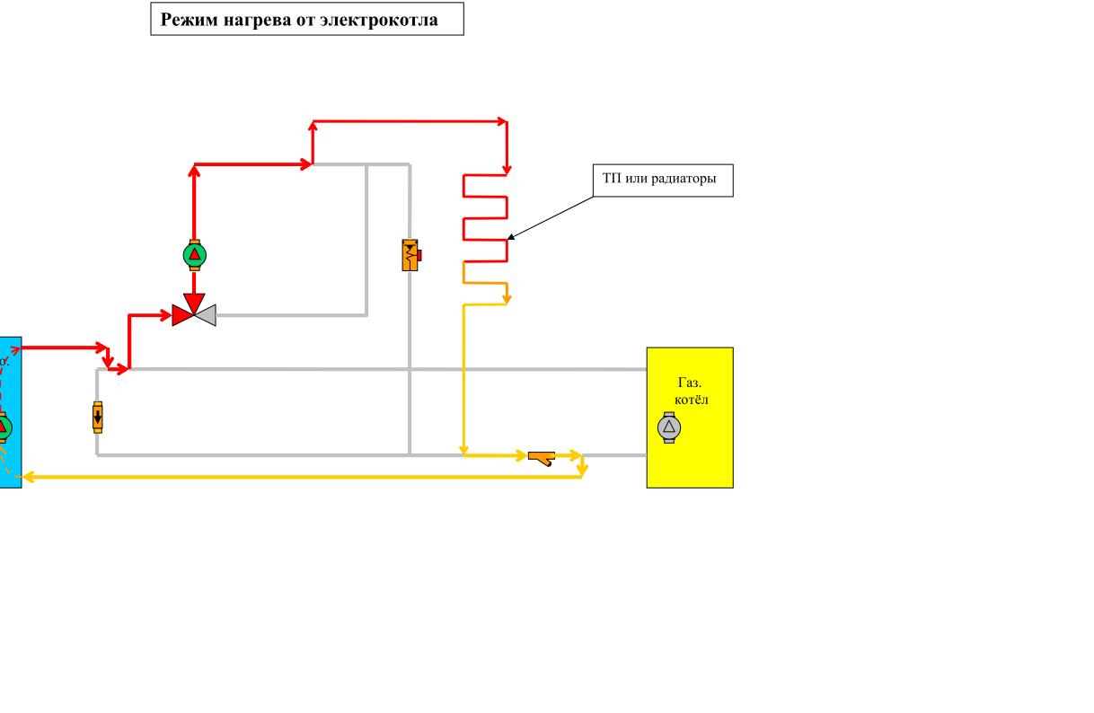

Можно прекрасно сделать так и циркуляция в контуре отопления неостановится,также непойдёт туда высокая температура,также небудет гидроударов так как циркуляция в контуре постоянная без изменений.

Малой кровью можно переделать так как на рисунке.
picture.php?albumid=3060&pictureid=37377
Можно, но зачем? Потому, что Вам так хочется?
Или потому, что Ваш вариант правильней? Так нет, Ваш вариант не правильней и для конкретной системы даже вреден.
Мой Вам совет: еще раз перечитайте название темы и хоть немножко прикидывайте возможные варианты развития событий.
Вам делать нечего, а Серого заказчик читает этот форум. 5 минут рисования Вами никому не нужных схем, способны создать нешуточный геморрой Вашему коллеге.
