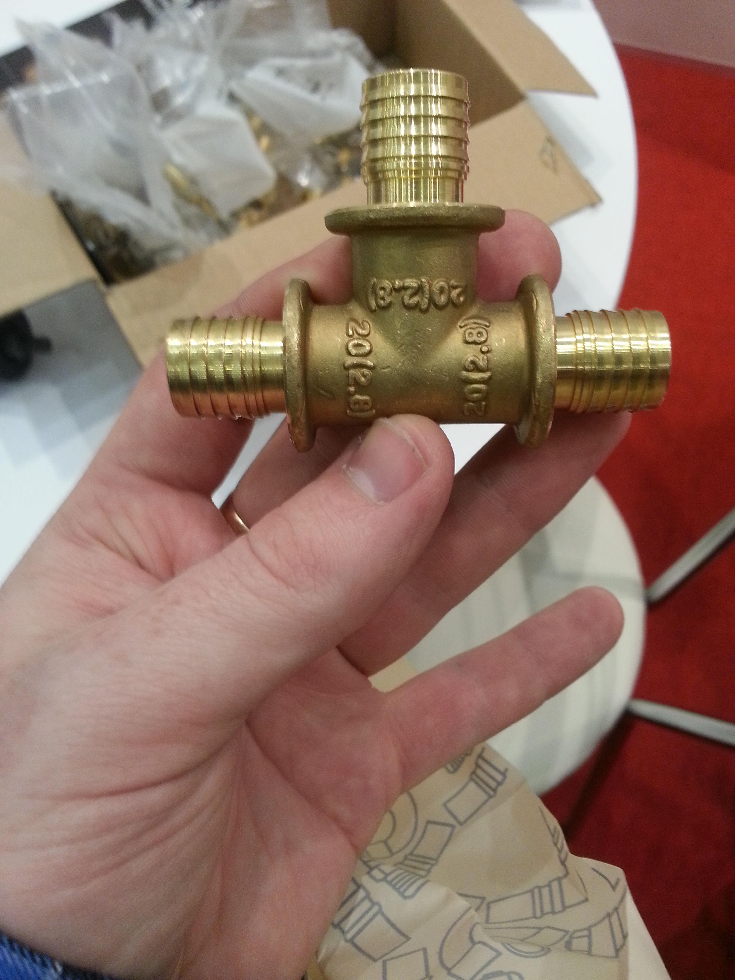

Коллеги кто мне скажет на что это похоже?
На "Barbi", якобы "испанцы" начали такое делать.
Инструмент используется ТЕСЕ.
Как то покупал для пробы фитинги и трубу, и сооружал конструкции для проверки.Мне не понравилось.
Этот производитель пошел дальше, это полная копия фиттинга ТЕСЕ по "елочкам". Произведено специально под трубу ТЕСЕ, выдержаны все допуски, другая труба не подходит, даже родная GF. Также производят копию гильз, но только серебристых, желтых нету.
Производитель General Fittings (Италия)
ТЕСЕ в курсе этого.
Естественно есть версия фиттингов под свою родную трубу GF
ТЕСЕ в курсе этого.
Давно уже анонсировались эти фиттинги.. Обещают цену ниже при качестве на уровне ТЕСЕ.. Только рисково неизвестную систему использовать. Думаю, как испытать.. Кроме испытаний давлением как еще можно ее проверить? Температурой?
Смотря на сколько это "ниже" будет ниже. При разнице в 15%, по моему мнению, на фиттингах игра вообще не стоит свеч.
Это будет решающим при разнице больше 40%.
Фиттинги General Fittings под натяжную гильзу продаются у нас уже год точно (ЛЕОН).
Цена гильз одинакова с ТЕСЕ, резьбовых муфт на 10-15% дешевле, тройников на около 5-10% дешевле
Думаю спецфиттинг под ТЕСЕ будет дороже родного GF и почти в одну цену с ТЕСЕ, но для чего его тогда создали непонятно.
Добавлено через 2 минуты
Геометрия там идеально ТЕСЕшная, проверил штангеном. Неизвестен состав сплава..Например ТЕСЕ резьбовые муфта изготавливает из штампованных заготовок, не литье, здесь же не извесно.
