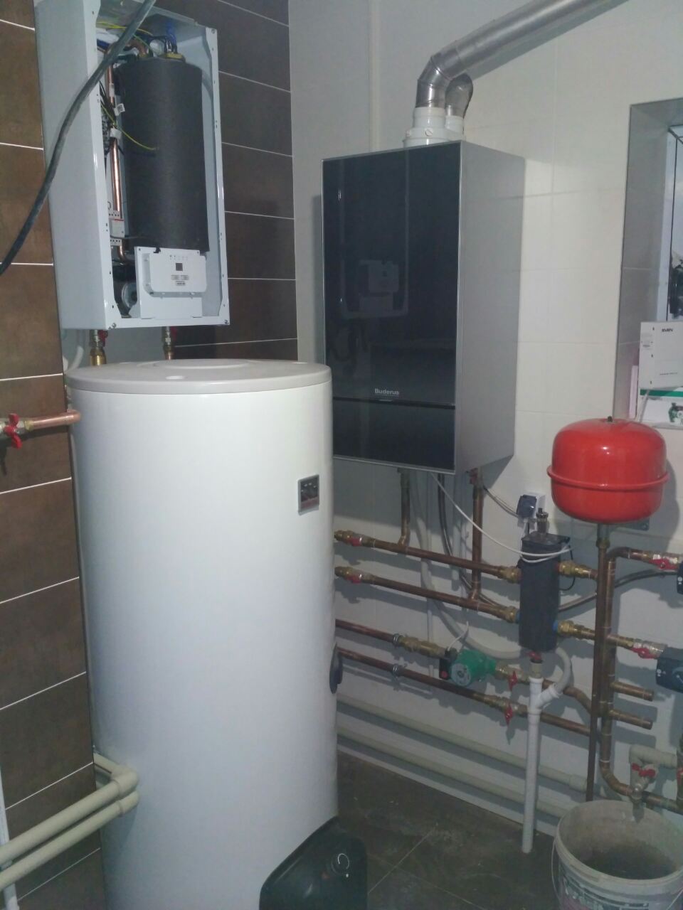

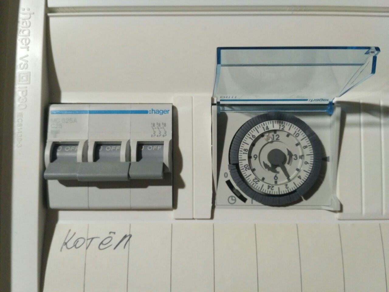

Вкл. и выкл. электрокотла таймером по времени. В таймере аккумулятор на 200 часов.

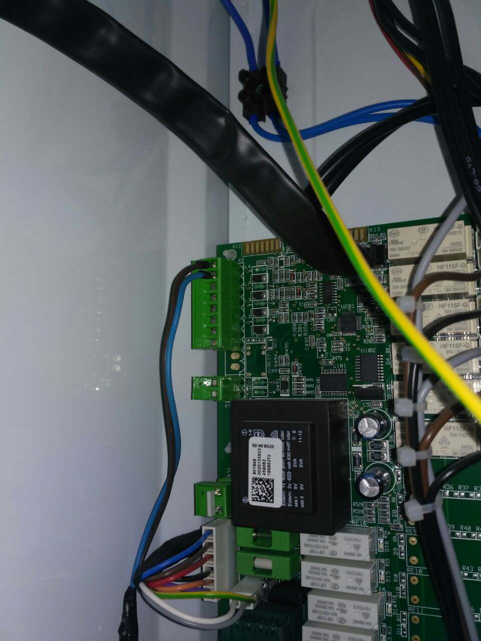

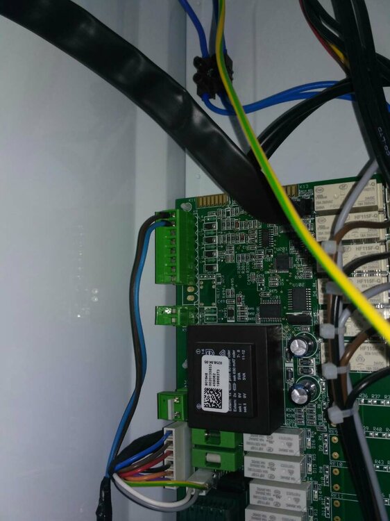

Сергей, вы воткнули провода от EH111 в клеммы управления комнатным регулятором на плате Ската?
З.Ы. А где у Ската расширительный бак или его на фото не видно?
Да.
У Ската только эта клемма сохраняет режим выбег насоса. Клемма J3 которую рекомендуют для этих целей вырубает и котел и насос.
