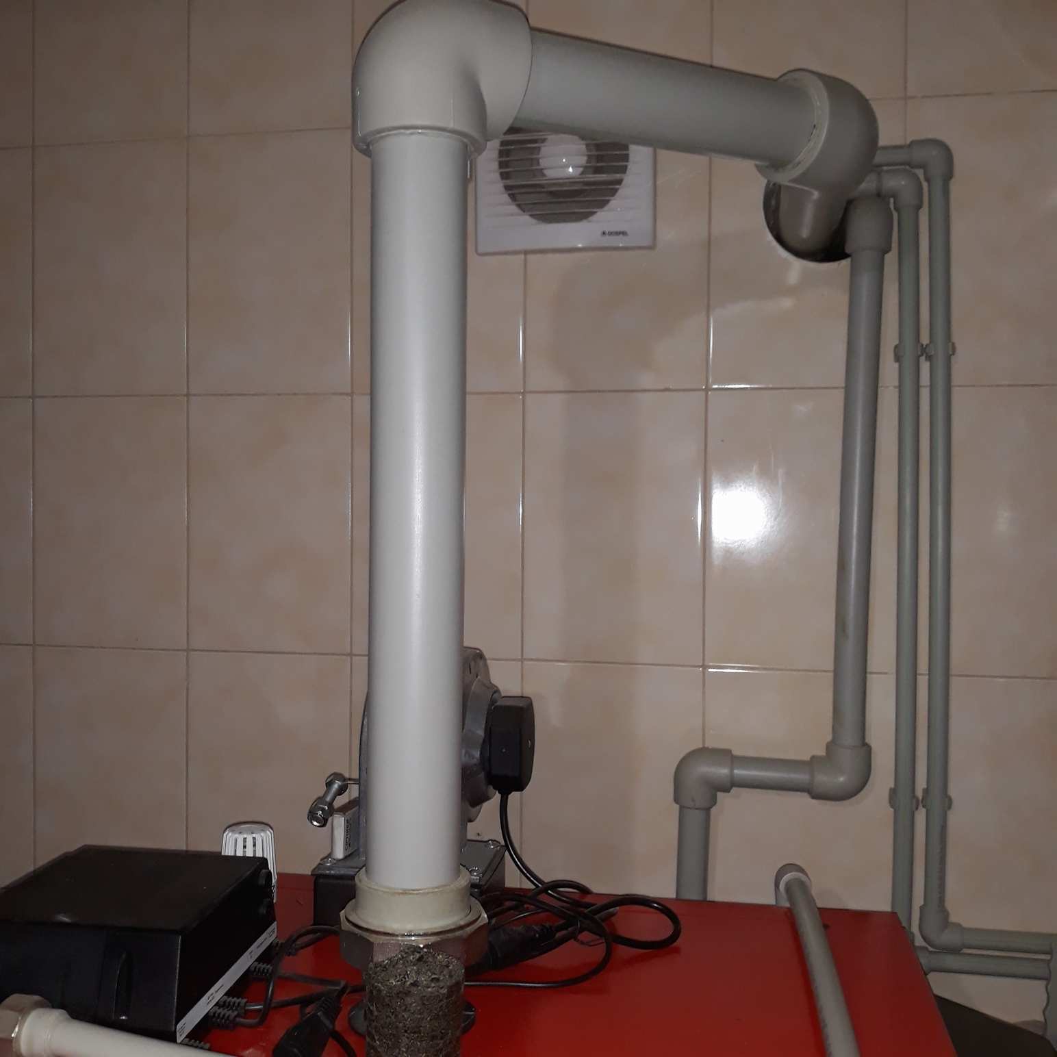

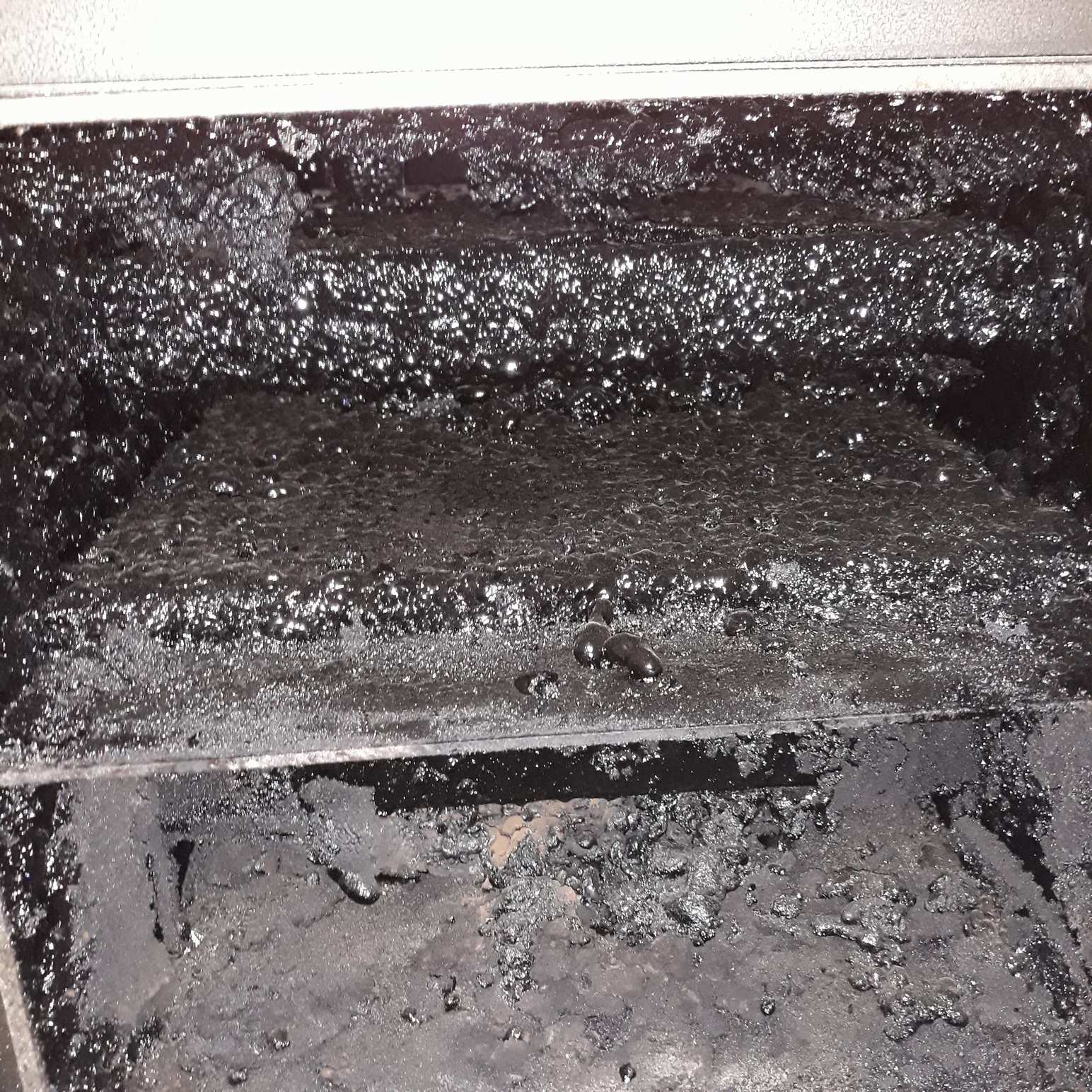

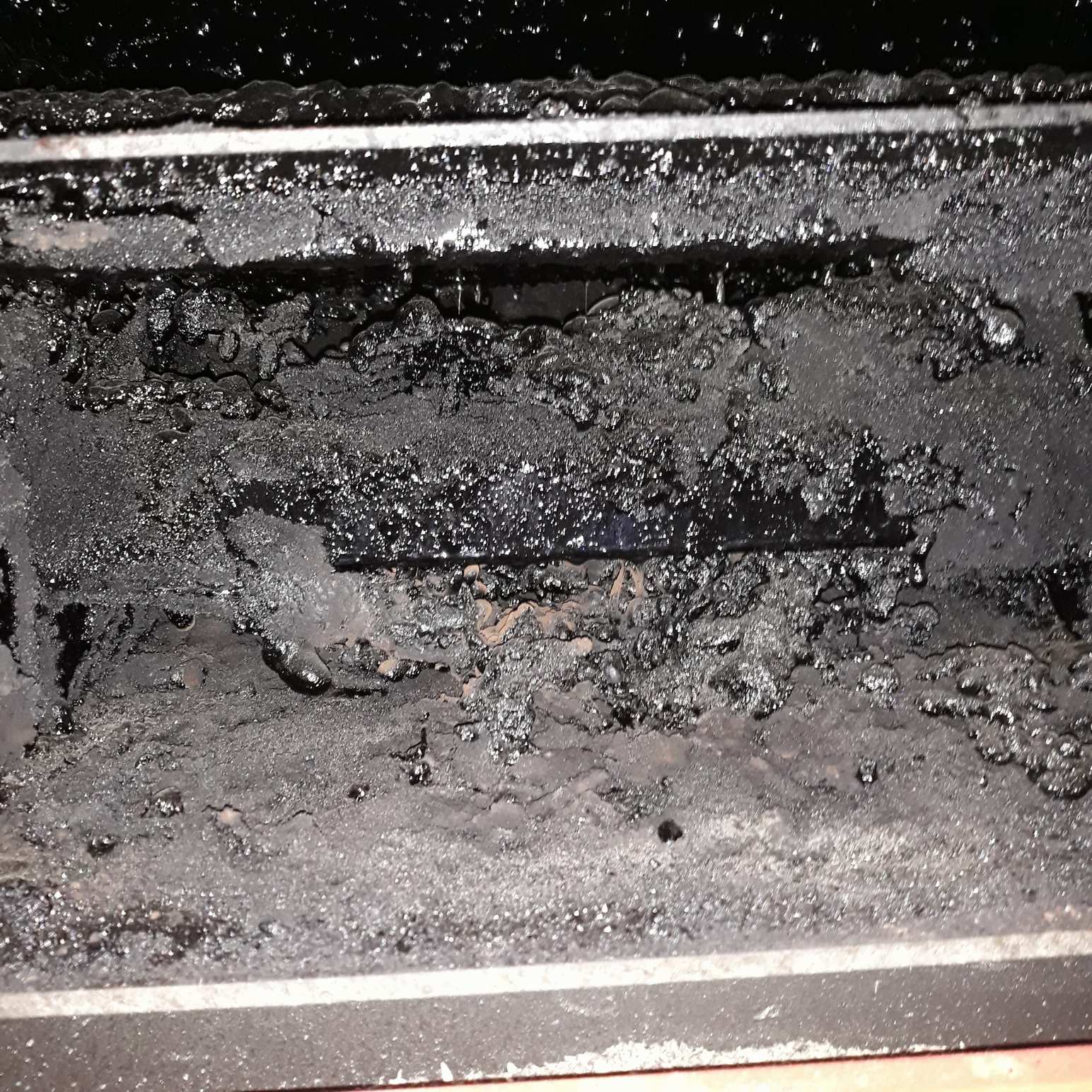

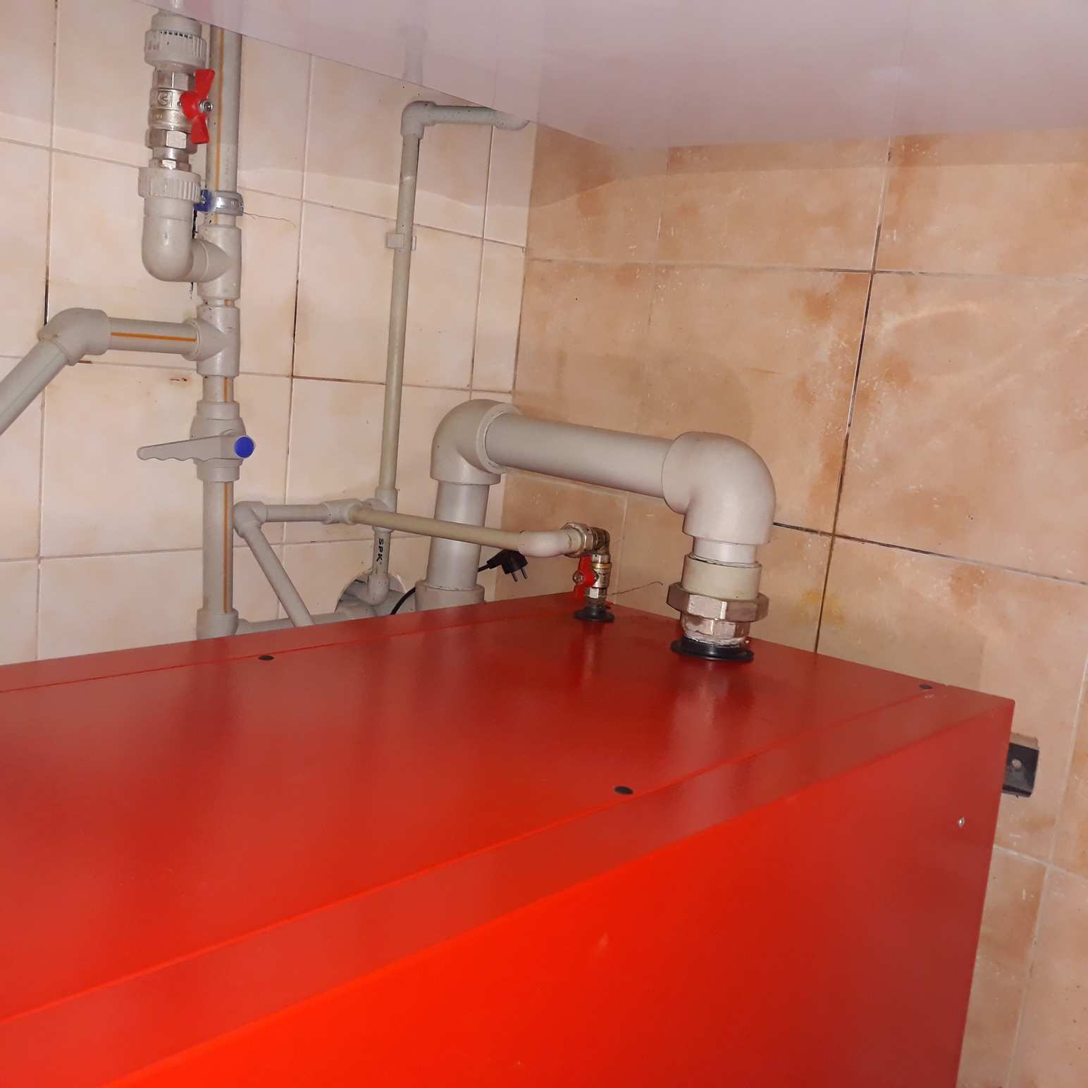

классика жанра
новый котел через 3 месяца эксплуатации....
за стеной буферный бак системы "бак в баке" на 1м3. укр. производства, которой на момент съемки дал теч между бойллером и ТА....

ТТ підключено поліпропіленом? :fool:

В котле что-то не так с режимами горения или тягой, или и тем и другим. За пластик на выходе из котла отдельное спасибо.
И группы безопасности не видно.
А зачем ? :)
Есть же полипропилен !!! Это гораздо лучше группы безопасности, так что котел, в любом случае, останеться целый.:)
  • Лайк 10
Наверное по задумке ППР это и есть группа безопасности ;) С ППР везде получается экономия :)
О, Сергей меня опередил :)

С ППР везде получается экономия.
Еще какая экономия !!! Это 100% клиент на переделку. Да уж, без работы мы не останимся.
