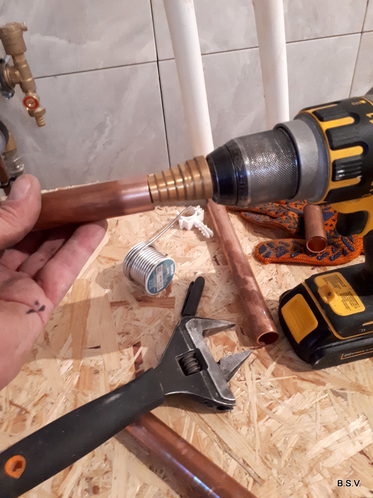

У меня очень много самых разнообразных шаберов и градоснимателей.
Как подумаю о цифре выброшенной на эти бесполезные девайсы, бедного столичного сантехника начинает давить жаба.:)
Но учитывая, что до сих пор жив, она проиграла.
Достаточно обыкновенного многоуровневого сверла, нормального качества и дополнительный шуруповерт.
Вопрос со снятием града после обрезки труборезом, решается за 2 сек.
Диаметры самые ходовые от 15 до 28. Фаска идеальная. Фото с телефона, поэтому извините за качество.
Шурик, можно китайский, у меня к сожалению нет.

:):):) Ну и почему такое гениальное открытие не было озвучено несколько лет назад? - (REMS РЭГ 10-42 и не понадобился бы:D:D:D )
P.S.шутю) хотя к примеру ..... арбалетным трубогибом практически не пользуюсь..............:Search:
Я на 'Добром пути' (Сергей знает о чем), я взял ручной Ридгид до 35. Вполне доволен и без шурика.

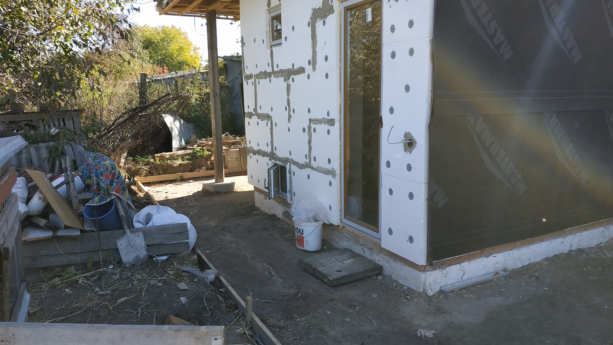

Первое фото это курятник.
Второе, ура, газ завели.

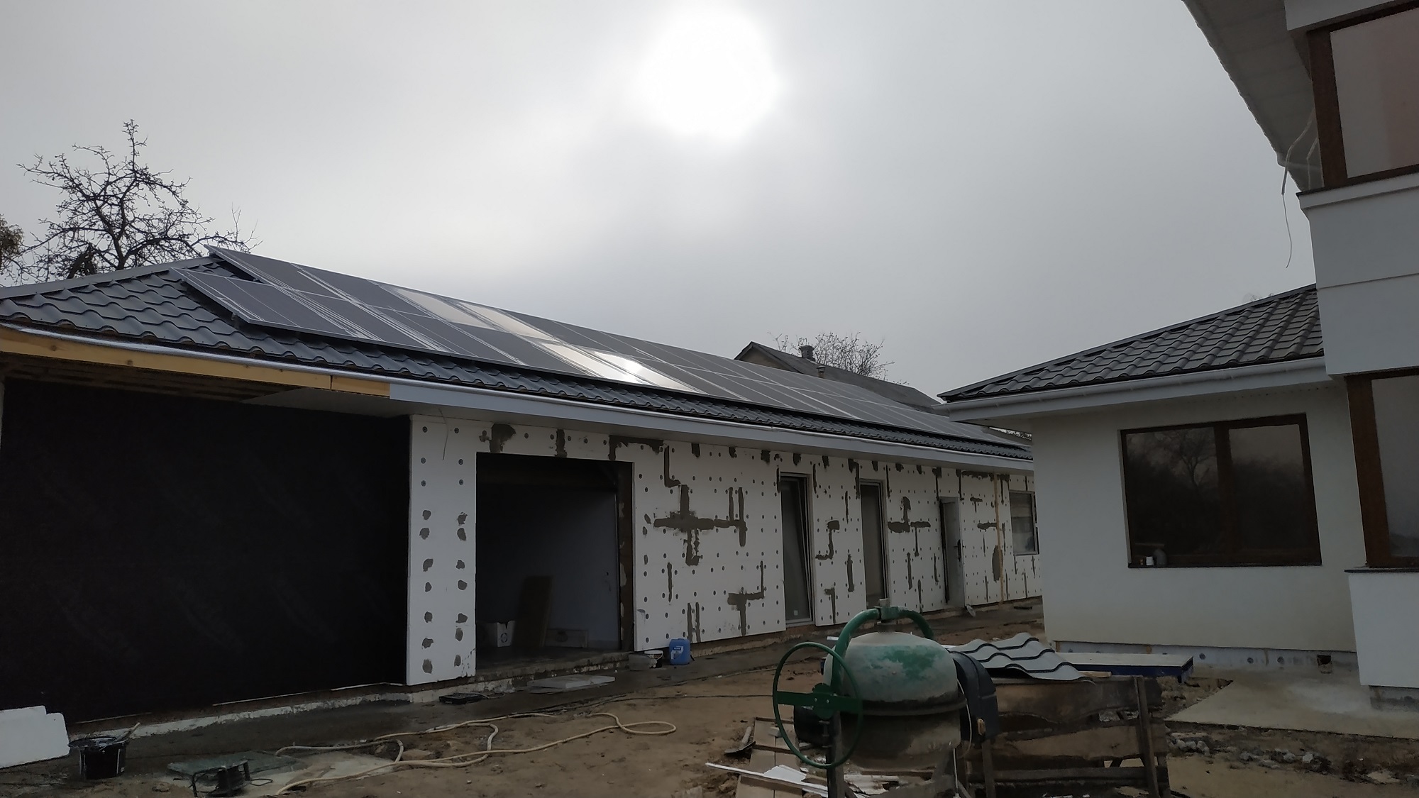

Последнее, это я наблюдал за работой смежников. Одно из 4-х полей, всего 20 кВт.
Что интересно работает и человек может продавать государству электричество.
Счетчик удобно проверять. Открыл ворота - и он как на ладони!
Там инженерный расчет. Показания прямо в воротную щель видно - даже открывать не надо.
И собственное потребление оплачивать по тому же "зеленому" тарифу :D
А как так можно было завести газ??? :o
кто то не доплатил за +10 м трубы чтобы счетчик был на фасаде.
Или же срезали старый домовой ввод и воткнули для фотки. :good:
Все по проекту. Полная перепланировка участка и ворот там уже нет, забор. Но на момент выполнения работ газовщиками фотка прикольная.
Такого плана фоток много, можно даже повторно выкладывать некоторые. К примеру, это я снимал лет 10 назад: (некогда ждать пока деревья вырастут).

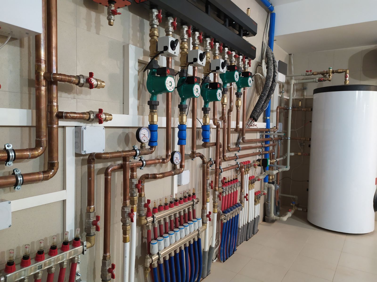

Пустили сегодня котеленку. Осталось чуть дособрать, но нужно тепло.
  • Лайк 6
В школе? и десять символов
В школе?
Нет не школа.
А дособрать гелио 7 панелек и нагрев бассейна.
Нет не школа.
Я дома от 250 м кв школами называю :lol:

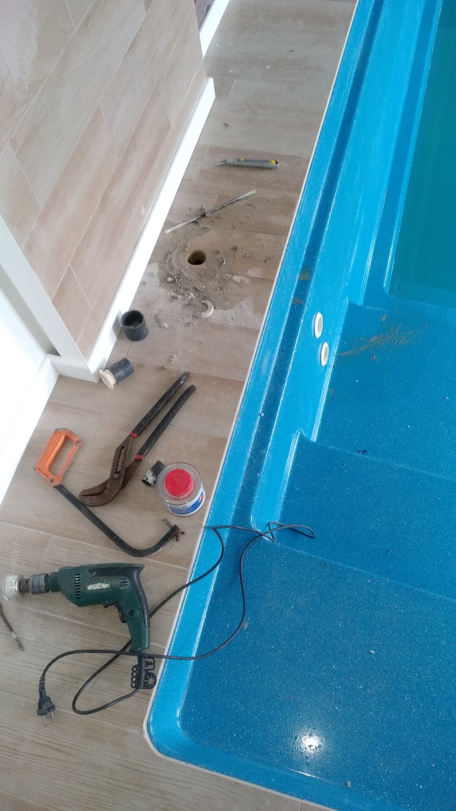

Бассейнщики забыли спросить где проходит теплый пол.
Или сантехники забыли, где у "бассейнщиков" слив :) Первый раз не согласие встречаю. Не в укор тебе.
