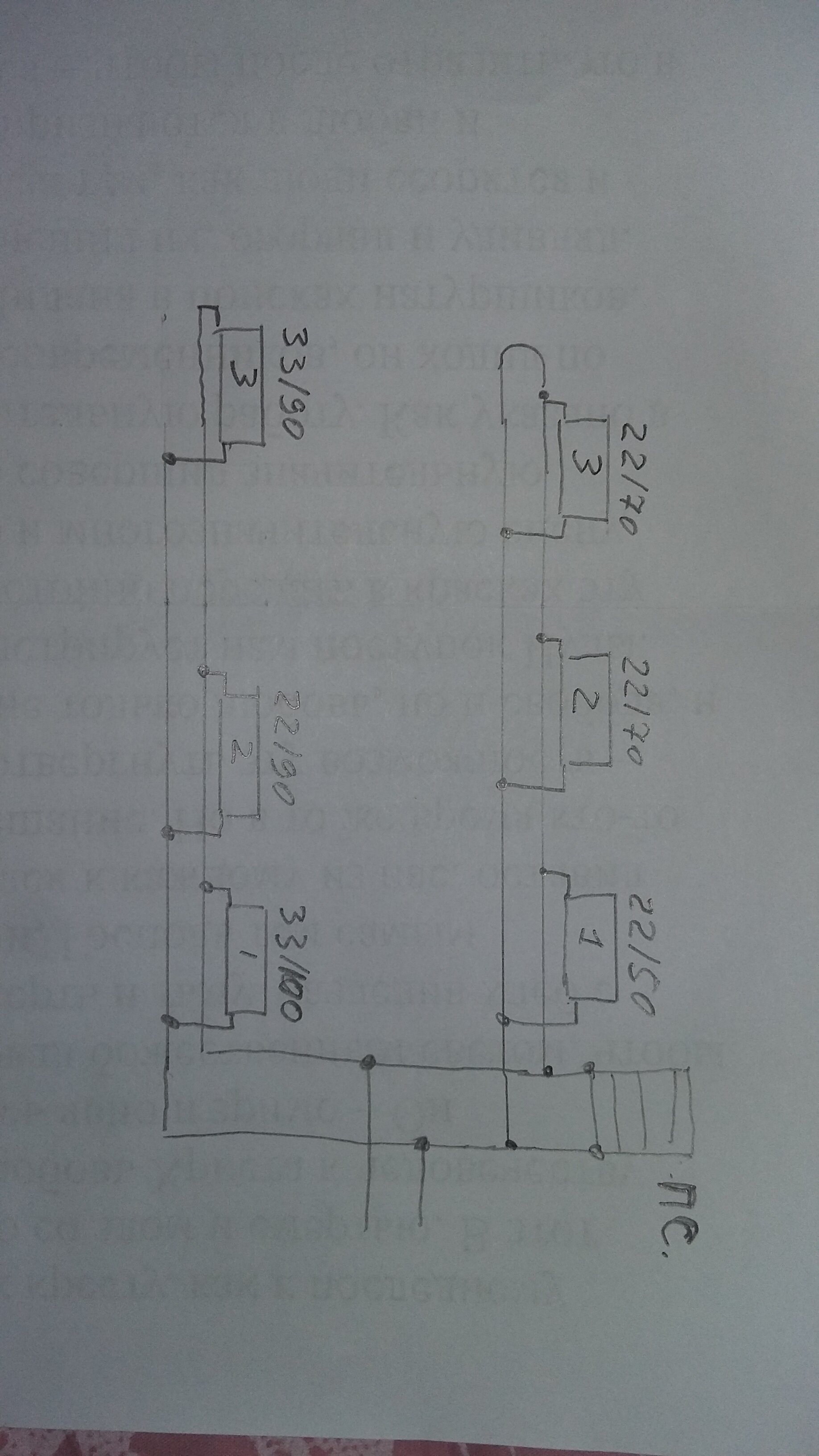

Можно ли как то улучшить ситуацию , без раздалбывания стены и переделки труб?, трубы ТЕСЕ.
Не повезло , горный сантехник попался:(.
Не горный, тут более тяжёлый случай. Горный спаял бы двухтрубку из ППРа, и никаких регулировок не понадобилось бы. От слова совсем. Такой тип труб как ТЕСЕ хорош для лучевой разводки и теплого пола.
:lol: выше разжевано, ясней некуда. Дайте схему если есть.
Это схема :sorry:второго этажа, на первом примерно так же ,вся система отопления очень простая : котёл BAXI Nuvola3 comfort 240FI -трубы-радиаторы , всё работает и радует ,даже термоголовки поснимал так как во всех помещениях двери всегда открыты и дом не большой около 110 м.кв., проблема только с одним радиатором №3 где закольцовано ,он существенно холоднее всех других . Система низкотемпературная , при -5 / -10С температура подачи +40С .
Температура в доме регулируется температурой подачи на программаторе котла.
Вопрос к практикам, у обычного крана не под термоголовку проток больше или одинаковый?

Вам все правильно написали выше. Правильное решение - перепускной клапан в обвязке котла. Чтобы в режиме работы, когда при потеплении все термоголовки закрылись, обеспечить проток теплоносителя по системе. А у вас горный сантехник, делавший вашу систему, решил подстраховаться коротким замыканием подачи на обратку. Вот расход через третий радиатор и просел.
Уточните, есть ли у вас перепуск в самом котле или его обвязке. Если нет, поставьте перепуск или возле котла(тогда петлю нужно будет заглушить), или в саму петлю, что около радиатора №3. И проблема решится.
1. Зачем байпас, если есть полотенчик в СО (если он без термостатической арматуры, конечно)?
2.В настенном котле не встречал ещё отсутствие встроенного байпаса.
3. Подключение радиаторов низ-низ не самое удачное.

Полотенчик палка с двумя концами. Сильно открытый - сожрет расход. Слабо открытый - не сработает как перепуск. У меня настенный котел ТЕНКО без байпаса. Человеку горняшка, видимо, какая-то все делала. Или дизайн волновал, вот и вышло низ-низ.
1. Возможно, но при закрытых термоголовках полотенчик по любому будет байпасом.
2. Имел в виду газовые котлы.
3. На вкус и цвет, как говорится.
Сейчас везде ставлю байпас на двухконтурниках, даже при наличии полотенчика в СО. Кроме тех случаев, когда термостатическая арматура отсутствует.

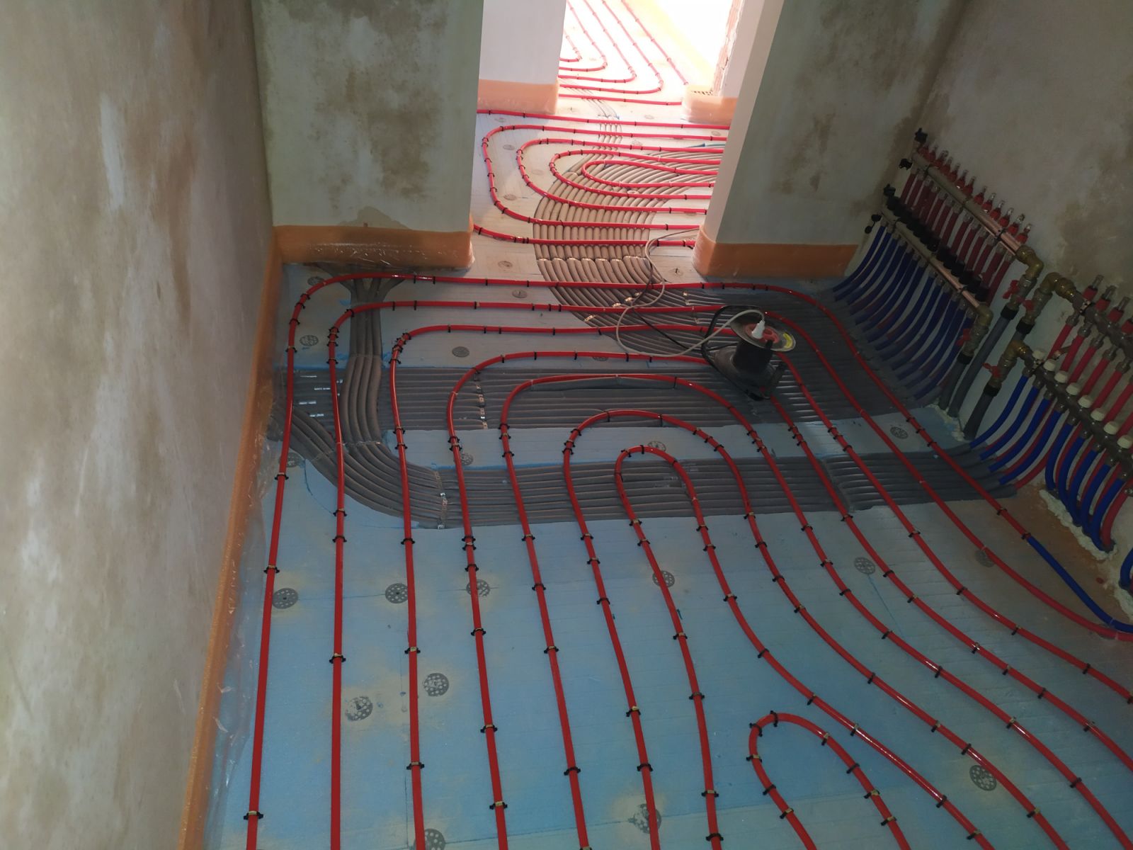

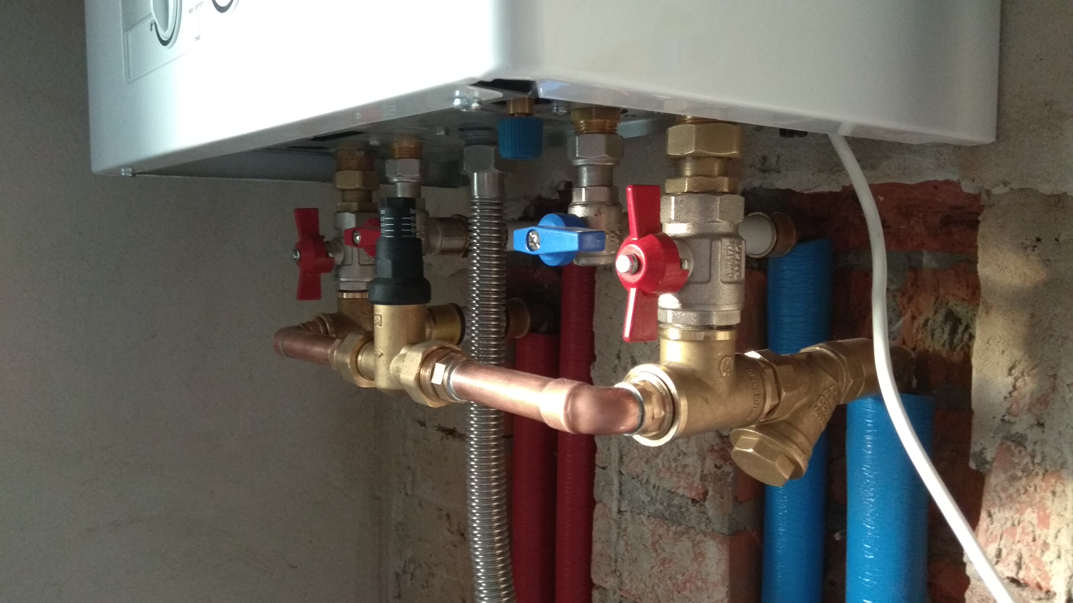

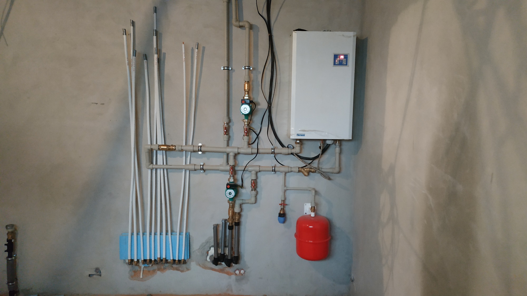

На фото временная обвязка котельной, на зиму. Стандартная ситуация, часть системы отопления готова, нужно делать зимой работы по отделке, а холода уже настали.

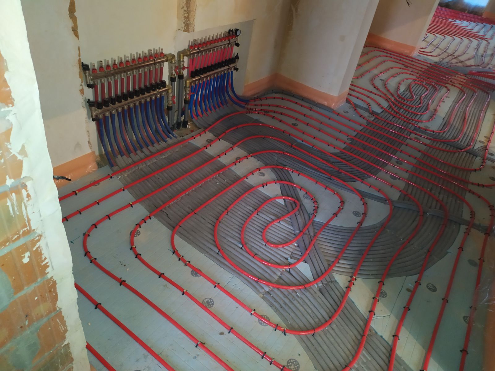

На фото, включил только теплые стены. В доме тепло, работы по канашке, воде и теплым полам веду в тепле. После меня в январе заходит Вася Мастерок на бетонирование полов.
И котел временный? Думаю потом будет БОШ?
Котел на фото поставка заказчика. Потерпи, все будет. До конца года заканчиваю еще один дом, там электро Бош 36 кВт.

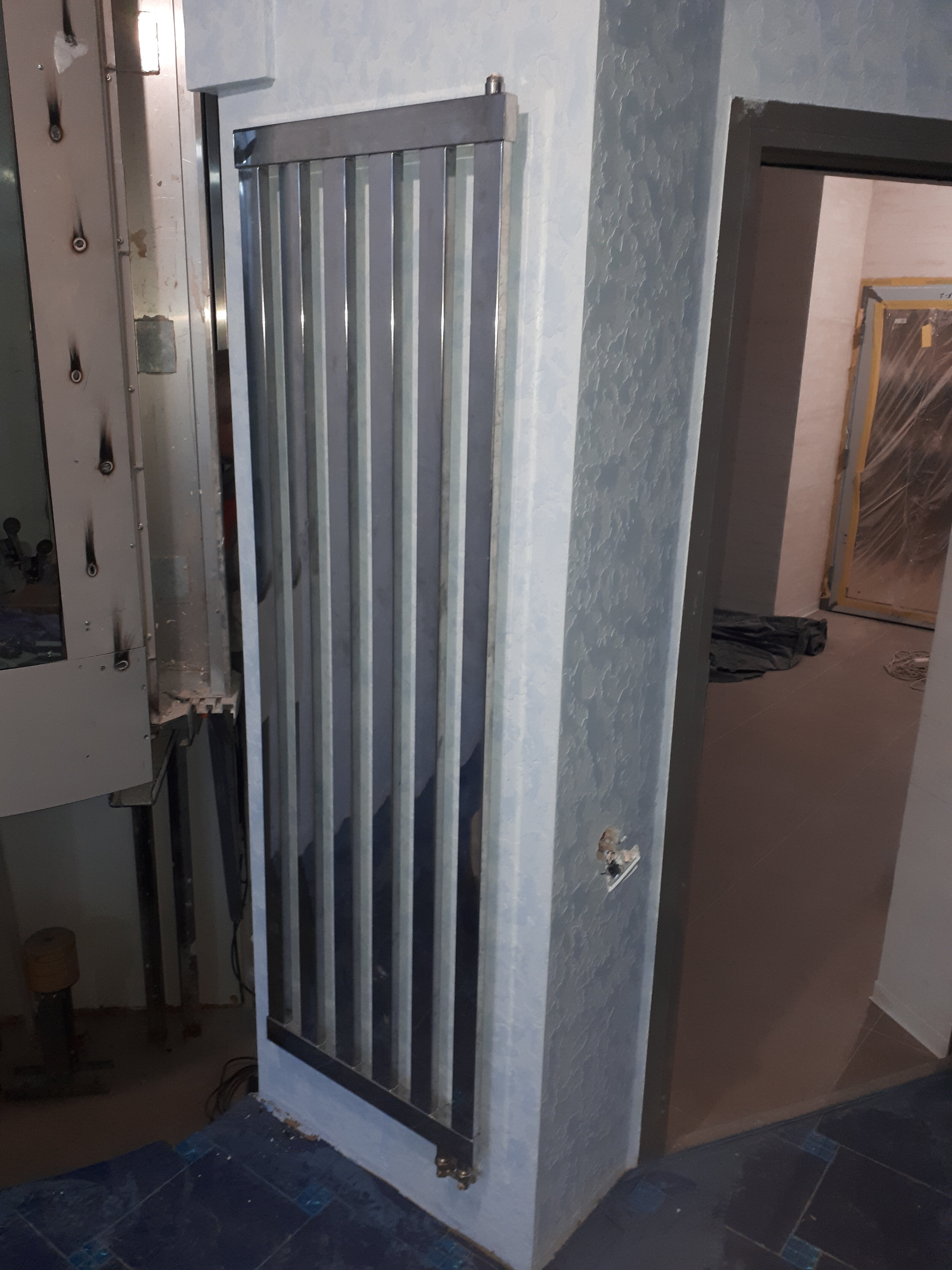

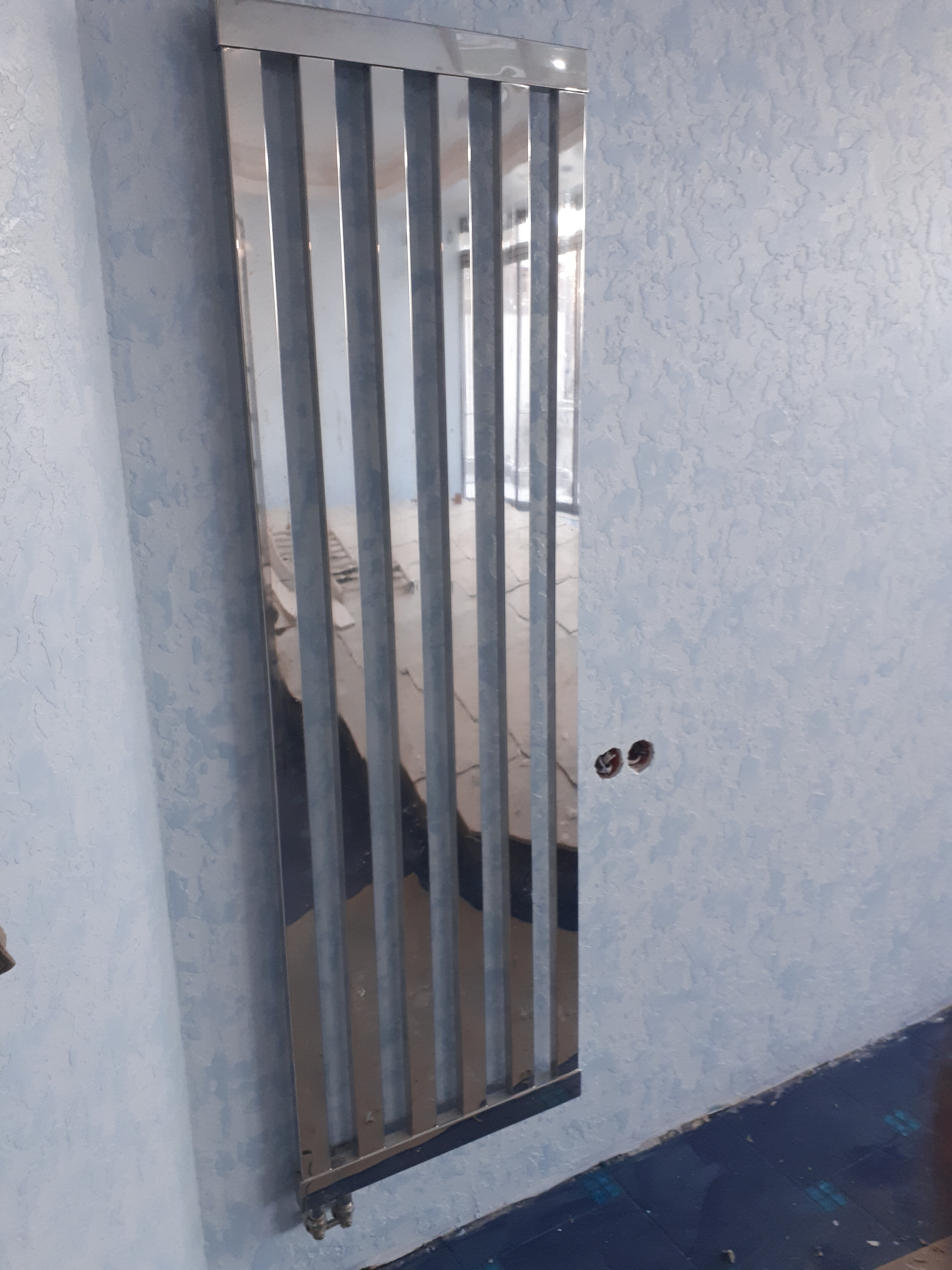

Вот такие радиаторы в бассейне
Это не радиатор, это конвектор. По крайней мере после того как дизайнеры придумали сделать его с покрытием с коэффициентом излучения 0,05-0,1... Выкрасили бы хотя-бы ПФ-кой - стало бы гораздо лучше (в плане ИК излучения, конечно) :D

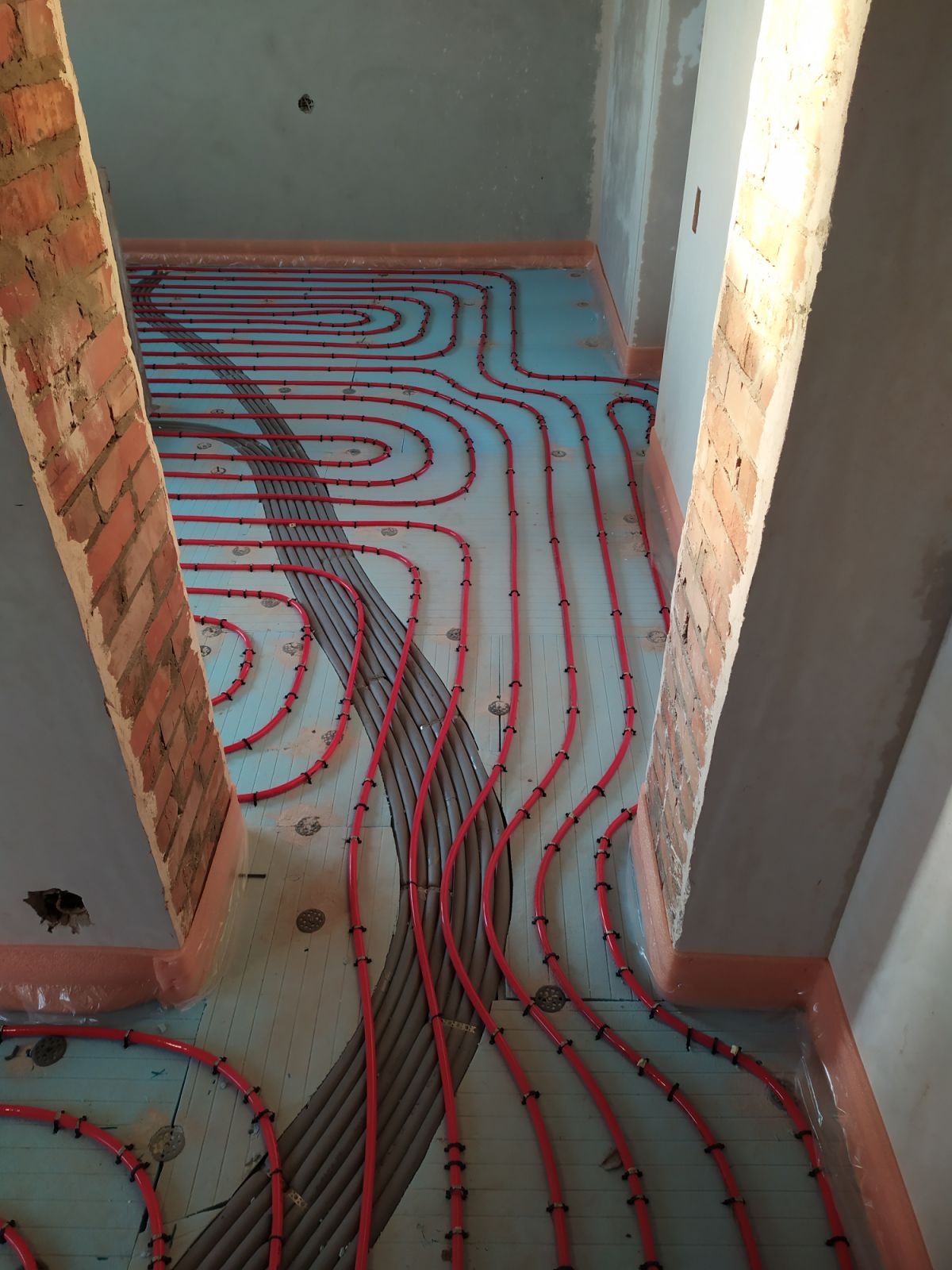

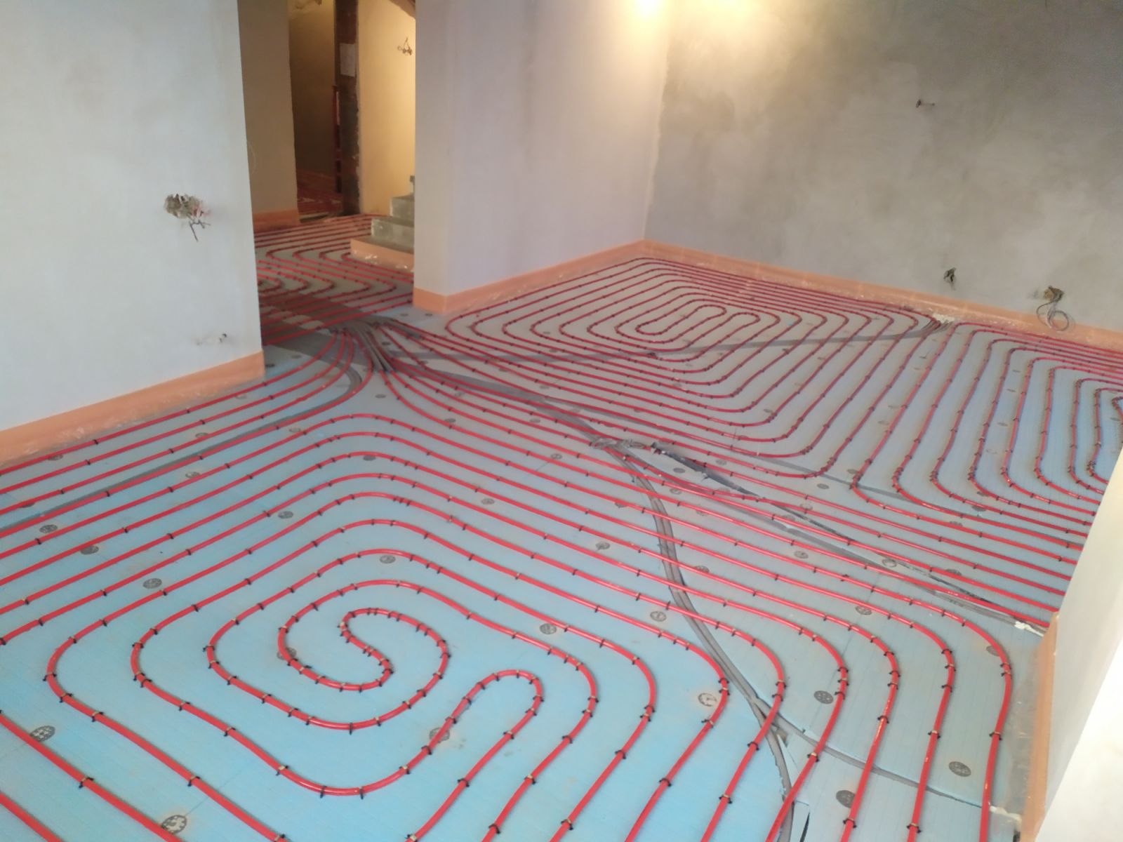

Закончил еще домик. Стены греют, крутить по теплому теплые полы комфортно.

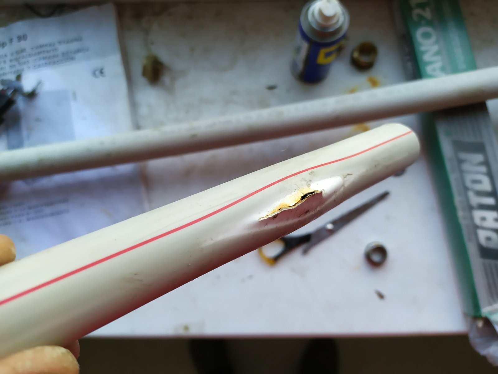

Сделали систему, испытали водой, воду слили и в местах с контр уклонами где осталась вода зимой порвало.
Чинить нет смысла.
Не сколько, не прожила.
Чинить нет смысла.
Да ладно, чинить нет смысла.
Синей изолентой обматали, обьект заказчику сдали.
Какое покрытие, это нержавейка
Возможно и нержавейка, но, смотря на швы и легкую вороненность, мне кажется что там всё-же покрытие. Не большой специалист. Но на суть не влияет. Полированная нержавейка точно так-же почти ничего не излучает. Поэтому это не радиатор, а конвектор. Разве что сверху присутствует лак, непрозрачный в ИК диапазоне, в чем я, лично, сомневаюсь.
