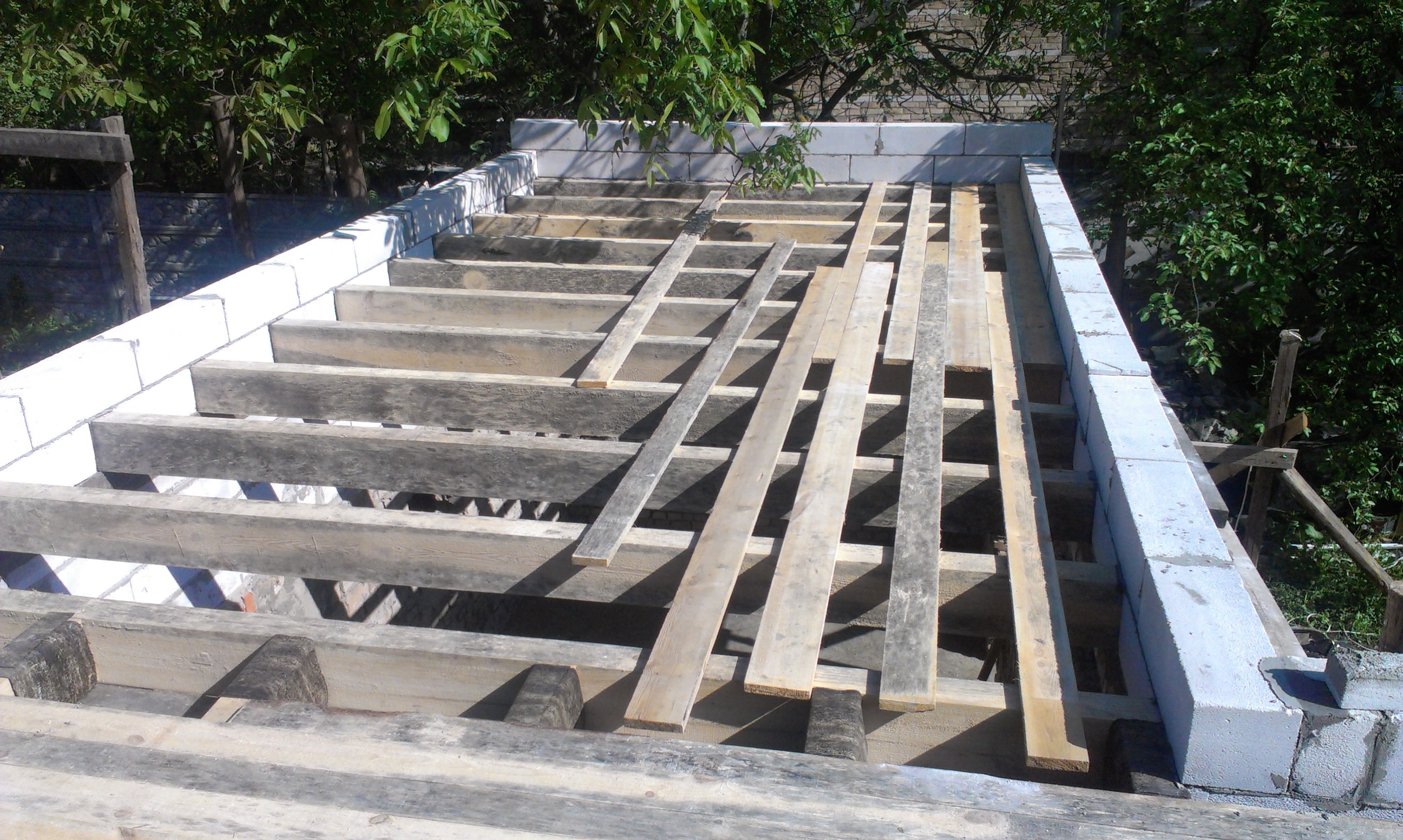

Балки 2 месяца пролежали кучей под пленкой. Им что то поможет?! Ни чем не обрабатывал, строители сказали просохнет, черноты нет, только синева.

Чем обработать стропила, что их не ели жучки? И чтобы не сильно пахло. Заранее спасибо.
Мой совет обработай любым антисептиком(в новом лесе - часто втречается гниль,и паразиты), после обработай жидким стеклом(антисептик+антипирен) в расчете 1 кг стекла на 10 литров воды - желательно дистилированой(простая проверка,"сам проверял" не гниёть,ничё грызть не будет(белый силикатный кирпич даже крысы не точать ) и не горить,+ жидкое стело работает как силикагель- вытягивает лишюю влагу(силикат как ни как)выгодно,дешево,растворителей ненада, подойдет конденсат с кондишина) главное возьми лес сухой!

В Эпицентре для обработки стропил мне "втюхали" капароловскую фугницидную грунтовку Alpina holzgrund. Подсажите, знающие люди: считается ли такая грунтовка "настоящим" средством для обработки дерева на крышу, или же это просто временное покрытие, и придется покупать что-то типа Тамака, Гладиатора или Сенежа. На форуме не нашла ни слова ни о Пинотексе, ни о Тикуриле. О них кто-то может сказать что-нибудь об этих средствах или они "слабенькие" и не подлежат обсуждению?:confused:
Любое покрытие дерева является временным. Все антисептики рекомендуется обновлять каждые 2 года, что в случае с крышей невозможно. Но крыши же как то стоят.
