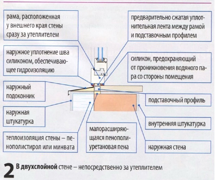

Daniel, можете увеличить картинку окна Nat и поискать мостики холода :) . Впрочем, мне идея срезать пенопласт не полностью очень даже понравилась: хотел бы я видеть лица Ваших строителей, когда Вы им скажете аккуратненько и ровнехонько срезать по 3 см пенопласта с каждой стороны :o ! Так им и надо, пусть дураков ищут в зеркале :lol:! Вы еще попросите ссылочку на сайт, где они это вычитали. Интересно, а если бы они ставили Вам окна не в термодоме, они бы тоже по периметру окон 5 см пенопласта приклеили :fool:?
Нет, конечно, скорее всего сойдет и так, как и у Ваших друзей (бригада строителей, случайно, не одна и та же? Впрочем, большинство из них на одно лицо: недостаток, который может выплыть через пару лет, для них и не недостаток вовсе.). Но из 10 см анкера только 3 см в бетоне, а остальное в пенопласте, - как-то не вдохновляет. Когда мне прислали результате замеров окон из одной фирмы с неточностью в 10 см, и успокоили, - задуем все пеной, я от услуг этой фирмы отказался.
Ну и чтобы закончить на мажорной ноте, рисунок из последнего номера журнала Муратор, о том как правильно устанавливать окна:
у Nat окна вставили сразу за пенопластом.. на краю бетона..

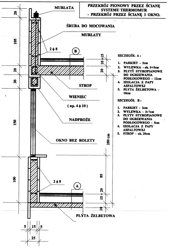

я вот читал сегодня эту инструкцию:
(ссылка устарела) - страничка 40
и там видел, что окна устанавливают минимум через 10см от края термоблока, а не на краю бетонного основания, тоесть 5см бетона на улице остаётся.. не знаю на сколько это достоверно конечно, но по ихней логике установлено по центру бетонной 15ти см стены и создаётся тот самый мостик холода...
я конечно не утверждаю, что устанавливать окна как на фотке у Nat нельзя или противопоказано, в таком случае в принципе бетон спрятан внутри дома и всё как бы наоборот верно..

я вовсе не против срезать те края пенопласта в оконных проёмах, я даже ЗА (по причине увеличения самих оконных проёмов на 10см), но я пытаюсь выяснить истину и принять верное решение, дабы потом зимой не отшкребать с откосов лёд и не ставить на подоконники вёдра :oops:
п.с. смотрю Ваш снимок с Муратора, а не подскажете в каком выпуске это было? (у меня свежие МУраторы есть и за прошлый год стопка лежит под столом)
смотрю там как раз установка окна на край сразу за утеплителем идёт.. тоесть получается, что решить вопрос с мостиком холода можно правильным монтажом..
хех.. кажись нашёл ответ на свой вопрос :) точнее подтверждение Вашей теории :beer:
Установлено, что в однослойной стене из материалов, удовлетворяющих современным требованиям тепловой защиты зданий (крупноформатные пустотелые блоки из поризованной керамики или блоки из ячеистого бетона), оптимальной плоскостью установки окна является середина откоса.
В двухслойной стене (то есть утепленной легким мокрым методом или, другими словами, при использовании системы скрепленной теплоизоляции) окно располагают ближе к наружному краю непосредственно за утеплителем.
сорс с того же Муратора:
(ссылка устарела)
у нас в термодоме как раз и есть второй случай, и по такой же схеме установлены окна у Nat..
меня выходит ввело в заблуждение мысль о том, что окна нужно углублять к середине стены..
Эта инструкция довольно вольный перевод польского оригинала, причем часть текста и картинок пропущена. На указанных рисунках показано крепление окна в деревянной раме, причем обратите внимание, Вы должны под окно положить доску, на которые будут опираться подоконники, а в проеме сдежать вырез в пенопласте по периметру и проложить деревянный брус, через который и крепить окно к бетону. Текст о том, что можно крепить на металлические анкера пропал, как и картинка, которую я прикладываю. На картинке разрез стены с окном одноэтажного термодома (что-то подобное должно было получиться у Nat).
