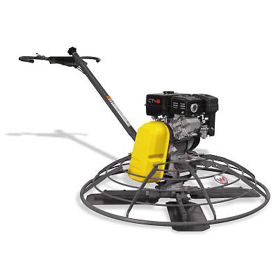

От що організація праці,оперативненько все іде,вам би по залитій підлозі через годинки дві-три таким апаратом пройтись булоб і булаб ідеально чистова.2000013010b.jpg.7c26c48741e5dace2fabdb3a4dce0b53.jpg,ну думаю є не гірше.
От що організація праці,оперативненько все іде,вам би по залитій підлозі через годинки дві-три таким апаратом пройтись булоб і булаб ідеально чистова.[ATTACH]71083[/ATTACH],ну думаю є не гірше.
такой штукой нужно еще и уметь пользоватся, чтобы не испортить
да и комплект лопастей (или диск ) ой какой недешевый
нічого там страшного в користувані немає (там лопасті)головне незабувати водичкой поливати.
Ну что Вам сказать про Сахалин? (С) :D
Аппарата такого у нас не было, ... и о его существовании ... мы тоже не знали :rolleyes: .
Будете смеяться, но ... эффект получился практически идентичный :) . Только, пришлось все делать вручную :fool: ...
Это уже ... полное безумие :crazy:! Я против таких самоистязаний! Но, мне говорят, что все должно быть правильно и красиво ...
(Но, мне говорят, что все должно быть правильно и красиво ... ) І це вірно тому що все що робиться самостійно то робиться як для себе а не як для сусіда:D .Успіхів вам.
