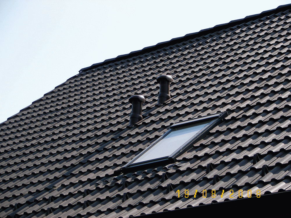

Какой черепицей будете крыть и кто кровельщики? Я еще думаю...
Наверное, уже отдыхает :) ... Поскольку ссылается на меня, то значит выбрала Вортекс от Мастер-Даха. У меня в ветке есть и смета, и фотографии самой черепицы, а также готовой крыши. Если интересует, можете посмотреть. Впрочем, я тоже не был первым, а воспользовался рекомендациями Хтося:
www.stroimdom.com.ua/forum/showpost.php?p=224574&postcount=33
www.stroimdom.com.ua/forum/showpost.php?p=227823&postcount=34
Мне вот что интересно, Мастер Дах видимо дает выгодную цену на свою ЦПЧ если они же ее и ставят? Потому что я намониторилиз ЦПЧ, вызывает много вопросов. Черепица произведенная в Украине по стоимости отличается от импортной, привезенной и растаможенной на 1-2 евро на 1м2. Это не здоровая разница. ИМХО. До сих пор в муках выбора... голова кругом идет.:crazy:
Optimalist совершенно прав :).
Выбрали двойную римскую Vortex ... подрядчик компания «Мастер-Дах».
У Nicki микробетонная черепица ROMANTILE от Мастер-Даха ... они же выполняли кровельные работы ...
www.stroimdom.com.ua/forum/showpost.php?p=639270&postcount=982
Nicki, большое спасибо за консультацию!
Впрочем, я тоже не был первым, а воспользовался рекомендациями Хтося...
Уважаемый, Хтось, Вам отдельная благодарность!
Мне вот что интересно, Мастер Дах видимо дает выгодную цену на свою ЦПЧ если они же ее и ставят? До сих пор в муках выбора... голова кругом идет.
Особая скидка членам нашего форума :). Они и металлочерепичные крыши строят, но выходит дороже. Я же привел подробные сметы в своей ветке. Причем как с утеплителем, так и без. Читайте, считайте, сравнивайте... А лучше, - пошлите им на е-мейл свою крышу, Вам подсчитают и вышлют ее детальную смету, где будет расписано за что и сколько. Устроит цена, - подпишете договор. Нет, - тогда я бы ложил обычный шифер, а затем его покрасил. Это выйдет дешевле. Все остальные варианты, по моему, и не дешевле, и хуже. Кроме, разве что, натуральной черепицы.
