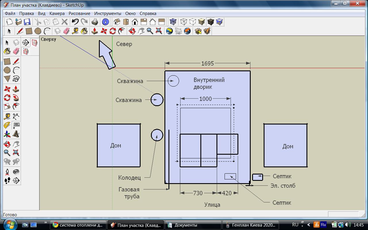

Дом самый, самый простой ... одноэтажный 10 х 10 метров:pardon:
Типовой проект не подошел... слишком много было нюансов:(...
В том числе... учитывала расстояния, интересы соседей, и т.д. и т.п...
Вот... нарисовала... как смогла...:oops:

Теперь по домику. Какая система отопления предполагается как основная, и какая как резервная?
Какое будет перекрытие? Боюсь, что в любом случае потребуется возведение несущей стеы через весь дом примерно через середину.
Мне не нравится санузел: во-первых я его бы все-таки разделил; во-вторых не размещал бы между спальнями (просыпаться от шума спускаемой воды не всегда приятно). Кроме того, если у Вас кухня и санузел далеко, то придется через весь дом прокладывать трубы как водопровода, так и канализации.А как насчет ориентации относительно улицы, соседей и север-юг.
В общем, стоит еще подумать.
Двухконтурный газовый котел...
Резервная система не предусмотрена:(.
Какое будет перекрытие? Боюсь, что в любом случае потребуется возведение несущей стены через весь дом примерно через середину.
Деревянное перекрытие ... Внутренняя несущая стена пройдет параллельно улице ... отделит спальни от кухни - гостиной ...
Разделить ванну и туалет было бы, наверно, неплохо ...
Что касается шума воды ... Может спасет звукоизоляция?:)
Поверьте, я ... правда, думала ... Мозг уже просто закипает:crazy: ...

У вас слишком все просто получилось по планировке, без изюминки.
Да и со вспомогательными помещениями плоховато, гардеробной нет.
Учитывайте, что в доме , вотличие от квартиры намного больше инвентаря, который надо где то хранить.
один с/у, еще и совмещенный. нет альтернативного источника тепла - камина, грубки итп.
смотрите, я зимой "ваял" нечто аналогичное, по квадратуре и по форме.
вообще не люблю совмещенные гостинная+кухня, но когда был в гостях у нашей форумчанки Надежды мне понравлся вариант совмещения, но чтобы кухонная поверхность не была перед глазами из зоны отдыха.
да, и еще , вход очень рекомендую сделать с навесом, а также и терассу
