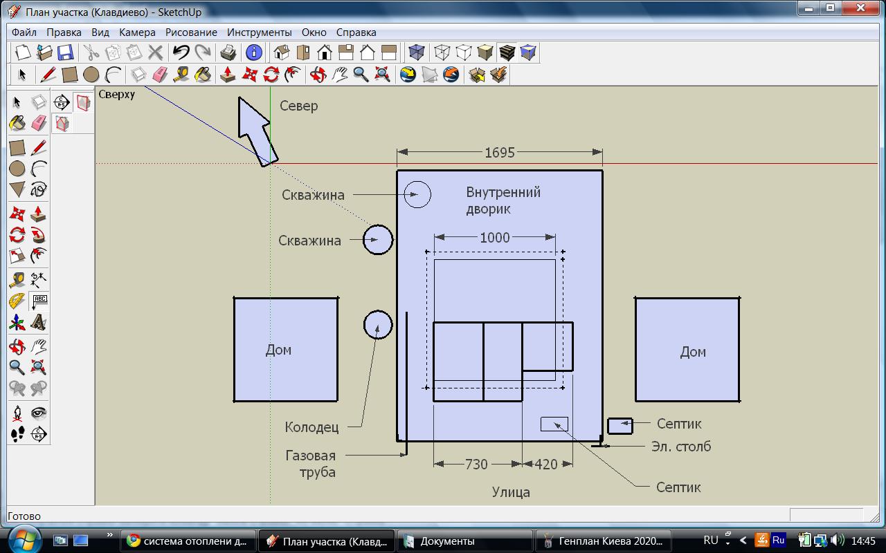

Помогите, пожалуйста, советом?! :)
Как правильно сделать септик? Место фиксировано, так как рядом бетонная "нога" столба линии электропередачи ... как раз на самом углу участка ... И вплотную к забору расположена ... выгребная яма соседа ... Расстояние от границы участка до дома 5 метров ...
Может есть какой-то не очень дорогой но эффективный способ строительства? Копать мы умеем :D.

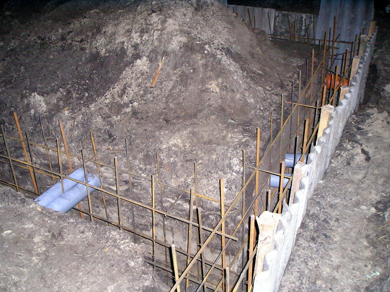

Для опалубки приобрели обрезную доску и брусья … Конечно, это – шаг к удорожанию фундамента:( … Но, они имеют четкие размеры и фору … Учитывая, тот факт … что опалубку мы собираем впервые в жизни … Из необрезной доски … мы бы такого навояли?!:D Подумать страшно:shock: …
Сегодня последний рывок … Завтра утром привезут бетон:Bravo: …
После разборки опалубки это все пойдет в дело. Так что не такое уж это удорожание. Миксер может спокойно подъехать со всех сторон? Лоток для заливки не делали? А то до дальних точек от бетона только раствор и доползет, сил не хватит щебень лопатами гнать. И в гвоздях ВЫ уверены, которыми верхние перекладины крепили? У нас это китайское творчество вылетало со свистом, хорошо что нашли заначку из старых советских и при заливке бегали все вокруг и прибивали отлетающие планки. Может хоть в некоторых местах саморезави усилить.

Погодите... Сейчас обратил внимание, а Вы трубы и гильзы в бетон не забыли заложить для септика, водопровода и т.д.? Просто куски канализационных труб. Вот так:
Чем больше, тем лучше, - запас не мешает. Иначе опять отбойный молоток и проверка крепости уже своего бетона :(...
И запомните где, а то потом искать, - тоже не особое удовольствие.
И когда зальете бетон, сверху непрерывно поливайте водой. Сейчас бы Пропеллер рассказал, как бетон любит купаться :) ! Дело в том, что вода поглощается цементом при кристаллизации и ее много не бывает (имею в виду не создание раствора, а стадию твердения), особенно при нынешних температурах, - и процесс твердения идет быстрее, и вода с поверхности высыхает. Поэтому без полива водой поверхности возможно растрескивание.
Optimalist, спасибо, что внимательно следите за нашей стройкой.
Вы с Лидией нам очень помогаете! :)
Все сделали как положено :rolleyes: ...
Крепления выдержали ... бетон нигде не пролился.
