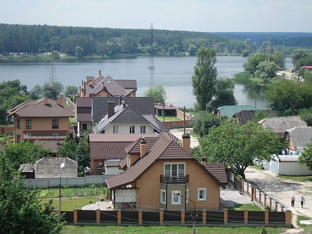

valya_bes Опубліковано: 4 вересня 2010 Поділитись Опубліковано: 4 вересня 2010 а можете просветить (или хотя бы в личку) каков бюджет кровли выходит из ЦПЧ? и какая площадь и сложность крыши? я щас просто стою тоже у ворот выбора.. МЧ.. Композитка... а вот ЦПЧ не рассматривал, во первых - тяжелая. во вторых - масштабнее и вероятно дороже сама работа... Хочу показать фото одного дома (первый на фото), построенного из термоблоков, крыша - композитная черепица. Выглядит очень красиво. Посилання на коментар Поділитися на інших сайтах More sharing options...
daniel Опубліковано: 4 вересня 2010 Поділитись Опубліковано: 4 вересня 2010 ... там ещё и забор очень похожий на мой Посилання на коментар Поділитися на інших сайтах More sharing options...
