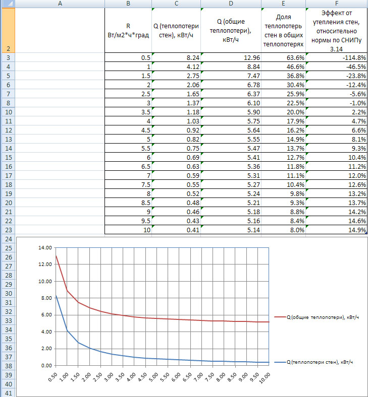

Я уже давненько подозреваю какую-то недосказанность или неполную информированность, с этим чертовым утеплением. Уже говорил и повторюсь: убежден, что есть какие-то пороговые или эффективные значения (не знаю, как их правильно назвать), за которыми многие усилия теряют смысл.
А может я и ошибаюсь... Хотя, черт, пример с хамамом, "кричит" мне, что истина где-то рядом.

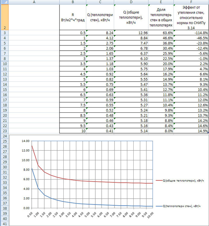

Вы правы, я уже множество раз выкладывал этот график, зависимость теплопотерь стен от их утепления(термосопротивление). Зависимость гиперболическая, т.е. чем более и более мы утепляем, тем эффект от этого всё меньше и меньше.
Но Ваш пример с вентиляцией комнаты с бассейном, нетипичен, т.к. вода в басейне имеет очень большую теплоёмкость и ей там много, она способна отдать очень много тепла воздуху, сама остывая. 20м3 воды остыв всего на 2градуса, способны отдать 50кВт*ч тепла, и нагреть 6500м3 воздуха на 20градусов.;)
Минуточку. Вентиляция дует не только в бассейне, а и по всему дому. А в спальнях и кухнях, воды нет. Поэтому, это объяснение не очень проходит...
Когда вентилировали, какая температура была на улице? Не думаю, что при -20 или даже -10, Вы б не почувствовали;) Видимо была плюсовая температура и дом достаточно теплоёмкий типа кирпича, какой кстати?
Минуса, конечно не было, но ночью до +4.
Дом в полтора кирпича. Кирпич полнотелый.
Ещё от мощьности вентиляции зависит;)
Я т сразу не понял, думал Вы какую - нибудь супермощьную в басейне включили. :o
