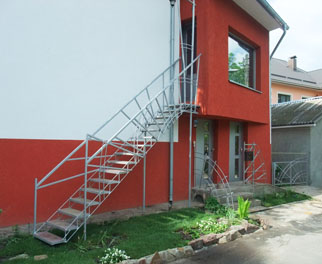

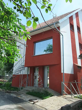

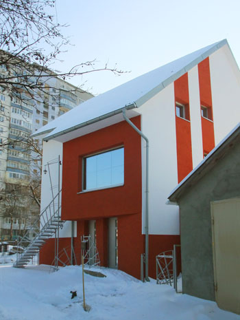

Или давайте пример попроще.
Вот есть у нас дом, стены 15см бетон. Для утепления до норм (R=2.5) нужно утеплить 10см пенопласта. А до норм пассивного дома (R=10 впрочем точно не знаю, поправте) - 40см пенопласта.
ну вот - не знаете, а уже считаете. ;)
А если бы знали, то подсчет получился бы другим.
По нормам пассивного дома стена должна иметь теплопроводность U не больше 0,15. То есть в переводе на наши нормы: 1/U =R = 6,6.
И для исполнения этих норм пенопласта было бы достаточно 18-20 см.
Но у еас на стене лежит не пенопласт, а вспененное стекло. По-этому 24 см.
Но опять таки вспененное стекло - это НАШ выор долговечности.
Пенопласт - утеплитель на 5 лет. Экстр. пенополистирол - на 50. А пеностекло - вечное...
Во ттеперь считайте... если полуится все эти разные категории - перевести - в одну ДЕНЬГИ.
(ведь если дом каждые 5 лет заного утеплять 10 см. пенопласта надо - то это тоже надо учесть в расчете, я так понимаю)

У меня будет к топикстартеру ещё один вопросик. Почему у Вас отвалился слой пеностекла и как правильно надо было его клеить к стене? И зачем было клеить два слоя по 120мм, может проще было искать листы пеностекла сразу толщиной 240мм?
слой пеностекла (кслати ПЕРВЫЙ, а не второй) отвалился так как его клеили на ляпы, а не нанося клей плоскосно зубчастым шпателем. (а пеностекло достаточно много весит и слушком хрупкое для точечной нагрузки, которая полуается при наклейке 4-5 ляпами по 5 см в диаметре, его куски остались на стене, а остальное отпало.
Второй слой тут не причем, он еще наклеин не был.
У проще - все-таки два слоя. Во-первых - потому-что болье 120 мм оно не производится (трудно вспенить равномерно такую толщину.
Во-вторых, потому-что всегда лучше наносить утеплитель в два слоя (второй - с перекрытием всех швов первого. Качественнее получается.
