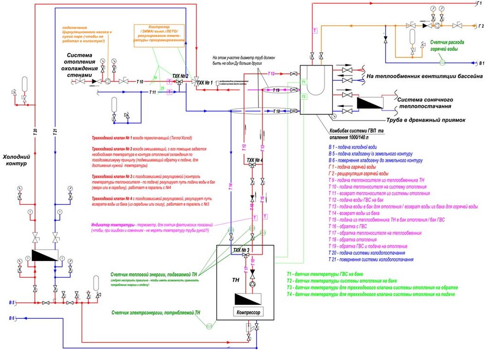

выставляю нашу систему обвязки техпомещения:
надеюсь, поможет разобраться.

У нас получается где-то от 1000 до 1500кват в месяц.
но для того, чтобы быть объективным, надо наверное, называть цифру 2500-3000 в год - за электричество в этом доме для ОБЫЧНОЙ семьи.
Или еще правильнее было бы говорить о 500-900 грн. по сегодняшним ценам на отопление и охлаждение и горячую воду в год. Надо быдет эту цифру высчитать более точно - я даже этим летом уже счетчик поставила отдельно на потребление ел. ТН - интересно стало.
К нему надо еще поставить счетчики на циркуляционки...
А остальное пусть сам себе каждый додумывает - сколько у него расходы на приготовление пищи и всю жизнь. А то - я так понимаю - тут большие разбежности могут быть.
а верить или нет - это ВАШЕ личное дело.

Что касается расходов на отопление в 500-900грн в год (меня смущает опять же большой спред и сама цифра у меня вызывает серьёзные сомнение).
цифра основывается на показаниях счетчика, который стоит на ТН + предпологаемые но НЕ померянные расходы на все циркуляционники и вентиляцию.
Я же объяснила, что чтобы дать тут ТОЧНУЮ цифру - надо поставить отдельные счетчики и на все остальное.
А так есть на сейгодняшний день ТОЛЬКО общий входной счетчик на дом иеще на ТН отдельный - а больше ничего. Как же их посчитать то Вам точно?!?!
