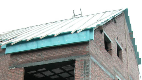

2 - по крыше утеплитель ЕППС а как крыша противостоит пару? ведь ЕППС практически паронепроницаем и как тогда мансарда справляеться с влагой? обьесните етот момент... несовсем понял ваш тезис про отделение несущих от утеплителя. пирог криши для меня загадка может есть гдето фото или точная схема куда и как утеплитель ложили где зазори
вообще-то и схемы и фото уже давала.
но если надо - выложу еще раз :)
Сначала словами: с внутренней стороны стропил - паробарьер (дифузионно открытый во внутрь!). Утеплитель укладывается МЕЖДУ стропилами (200 мм), потом - второй слой утеплителя проходит ПО стропилам в один слой (60 мм). Эти несущие стропила (200х150) завершаются на мауерлате (не выступают за несущую стену внаружу!). По 60-мм слою утеплителя кладутся вторые стропила (брус 50х50) - уже с необходимым выступом (свесом) крыши. они- наружные. Не утепленные. А первые (нусущие) получаются "одетыми" снаружи в утеплитель.
по вторым - наружным - укладывается гидробарьер, обрешоетка и черепица.

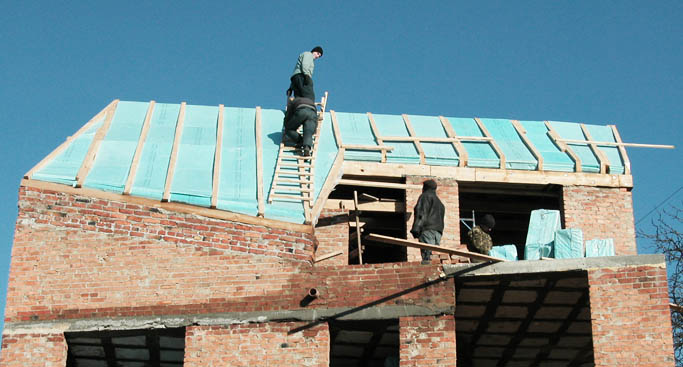

а вот с крышей уже догадываюсь, но всеравно хотелось бы Ваши слова наложить на фото что бы понять что и где вы имеете ввиду
Если будет время и не очень трудно, поясните подробнее с фото или схемой
Крыша оч стремний елемент и хотелось бы точно понять как она у вас устроена
фото крыши уже давала. Выставляю еще раз. :)
Фото Dach_1 - это первый слой утеплителя 200 мм МЕЖДУ несущими стропилами, которые стоят и заканчиваются на мауерлате.
Фото Dach_2 и 3 - это второй слой утеплителя 80 мм, который укладывается ПО несущим стропилам и стыкуется со стеновым утеплителем без мостиков холода. По верху уже наинают укладывать второй слой стропил (50х50 - под покрытие крыши).
Фото Dach_4 уже видна вся конструкция обрешетки по верхнему слою утеплителя (под укладку черепицы).
