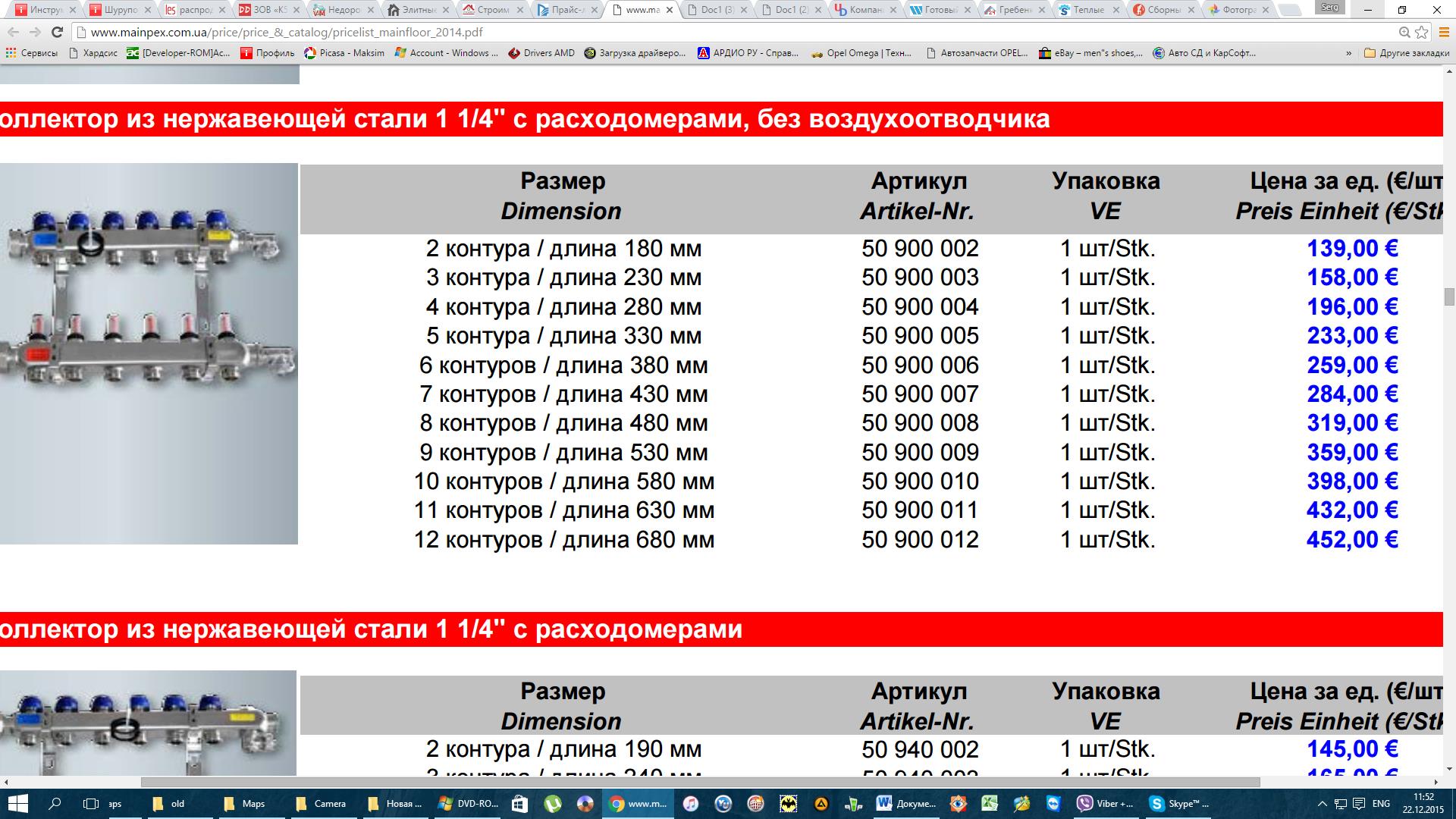

www.mainpex.com.ua/index.php?option=com_content&view=article&id=16&Itemid=115
Немчура на. Купил за недорого просто.

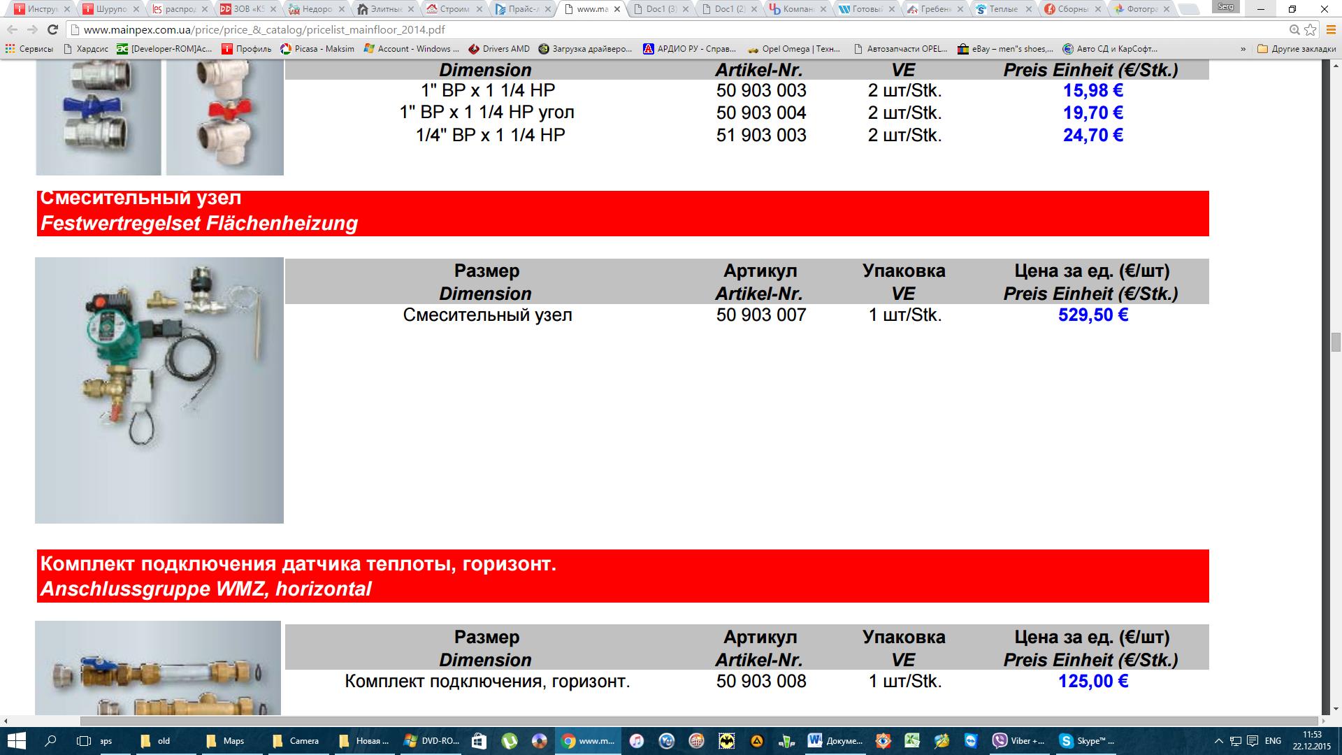

Смесительный узел даже без коллектора за 529,50 € - это недорого?
Надеюсь там хоть насос энергосберегающий...
Я вот на иного немца от Rehau облизываюсь, но не зная характеристики циркуляционника, пока не решаюсь. Так он почти наполовину дешевле...

Да нет, что то Вы плохо посчитали (или я?) тот, что по Вашей ссылке за 600€ тянет(((
Все! Иду в продавцы, набор "железок", которым цена в базарный день 200 долларов, продать за 500 с хвостом евро. Понимаю "продвинутых" сантехников агитирующих за сие высокотехнологичное изделие. А ну-ка, это ж сколько можно "нажить", кровью и потом, за монтаж шкафчика стоимостью под 2000€.

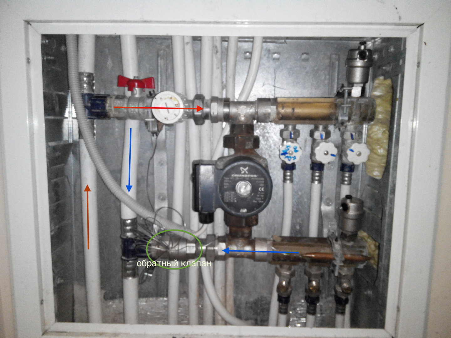

Привет всем форумчанам . Нужна ваша помощь. После замены котла на обратке был добавлен обратный клапан после этого пол не греется.
По идее насос должен качать вниз. С синими стрелочками тогда нахомутали...А в какую сторону пропускает обратный клапан и накой он там?
насос качает с низу вверх.
Добавлено через 3 минуты
обратный клапан типа не дает закачивать воду из обратки
Добавлено через 4 минуты
верхняя гребенка подача нижняя обратка
1. Насос переставить (сверху вниз должен качать)
2. Вместо обратного клапана поставить балагсировочный вентиль
3. Не видно, чем ограничивается подача (где датчик от термоголовки)
4. Голову на насосе развернуть так, чтобы клеммная коробка была сверху
Датчик от термоголовки стоит в правом нижнем углу ( на фото) под воздухоотводчиком . Если перевернуть насос он будет качать в обратку ?
